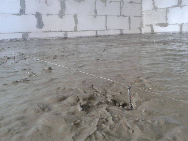

4ernob1L Опубліковано: 6 серпня 2013 Поділитись Опубліковано: 6 серпня 2013 На днях заливал стяжку на кухне для пробы !!! Слой 5-7 см это от труб тп, пирог черновая стяжка-пенополистирол-фальгоизол-трубы тп. Состав замеса: 25 кг цемента, 50 кг песка, 50 кг гран отсева измерял все одним ведром, пластификатор для тп 250 мл, воды 22 литра меньше не мог мешалка все время забивалась хоть и мешал сначала насухо а потом добавлял воду но раствор получался хороший почти не растекался. Маяки вытащил сразу, болты оставил. Приехав после 20 часов, раньше не смог, увидел микротрещины 1 мм в том месте где был последний замес, и где хуже всего удавалось работать правилом в нужном режиме они и вылезли. Подскажите плиз что не так или чего не хватает! осталось залить еще 40м2:o Посилання на коментар Поділитися на інших сайтах More sharing options...

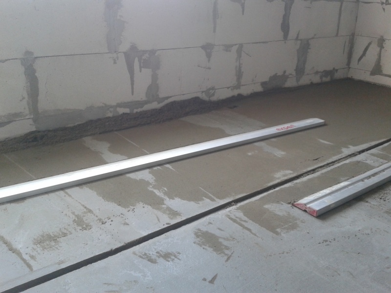

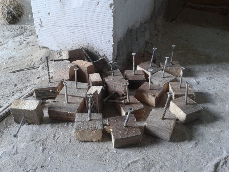

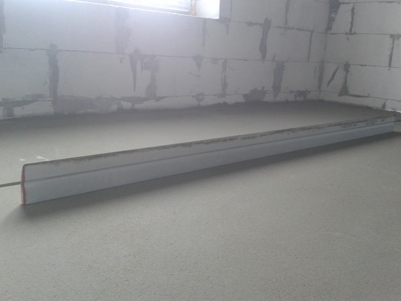

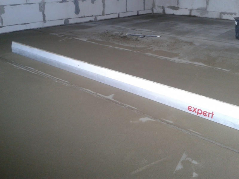

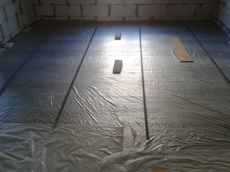

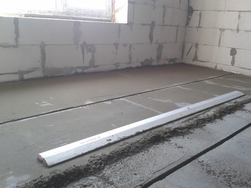

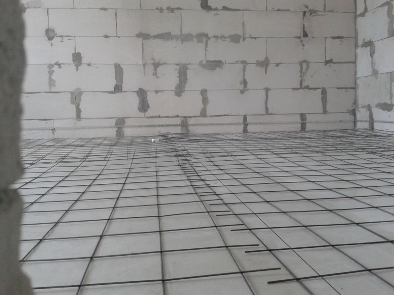

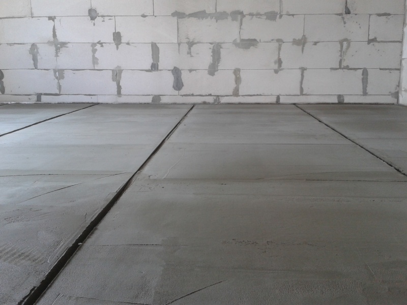

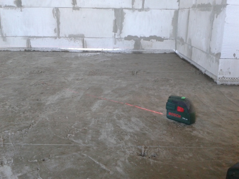

Oleg08 Опубліковано: 7 серпня 2013 Поділитись Опубліковано: 7 серпня 2013 Поделюсь своими стараниями по стяжке.Делаю это впрервые,как и строю дом но все в основном черпаю с этого форума и вставляя свои мозги и руки,потихоньку строю себе домик . И так,по плитам перекрытия отсыпан сеянный песок 1-2см для выравнивания,разглажен правилом,уложен 70см пенопласта 35,потом пленка и сетка 100 на100х3. далее напилены из дерева кусочки и вкручены шурупы,это будет основанием чтоб потом на них ложить маяки,сделанные из 20х40трубы,распиленной пополам.Сначала заливается стяжка 6-7см из 1 к 3 песок с цементом 500 и керамзитом,в эту грубую стяжку вставляю деревяшки с шурупами,примерно выравниваю их по натянутой нитке уровня пола.на след день прихожу снимаю нитку и выравниваю все шурупы по лазерному уровню,ложу на них маяки и лью чистовую стяжку из сеяного песка и 500цемента,1 к 3. При окончании заливки вытягиваю маяки по свежему,через часов 5-6 прихожу и 2 метровым правилом сошкребаю 1-2мм верха стяжки,в итоге получается идеально ровный пол.Заделываю места от маяков и накрываю пленкой на недели 3.ну вот примерно так,уже квадратов 60 залито таким образом,ни трещин ни каких бухтений нет,все очень достойно после высыхания. 7 Посилання на коментар Поділитися на інших сайтах More sharing options...

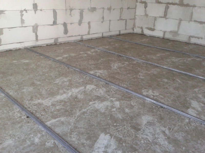

Бонис Опубліковано: 11 серпня 2013 Поділитись Опубліковано: 11 серпня 2013 рубель, я не профессиональный стяжечник, поэтому в темпах с Мастерком не сравнюсь, но последний раз стяжку на площади 32 кв.м. толщиной 6,5 см делал так: - в спокойной обстановке выставил саморезы с шестигранной головкой через полметра для укладки профиля УД - на следующий день приехал с соседом - молодым богатырем. Мешалка небольшая была. Пацанчик делал все, я только неспешно тянул. Промазывая пол клеем Baugut KLM на всякий случай, типа контактный слой, засыпал сначала полусухую, утаптывал ее, потом сверху 2-3 см обычной консистенции и тянул правилом. Маяки сразу вытягивал и заделывал штробу раствором. В первый день сделал 32/3 объема - на следующий день прочухал и уже не напрягаясь дотянул оставшееся - прочухал стяжку правилом и накрыл Т.е. такой кусок работы занял 4 дня, не все из них полные. 2 человека. 60 кв.м. вдвоем можно было сделать за 5 дней 1 Посилання на коментар Поділитися на інших сайтах More sharing options...
