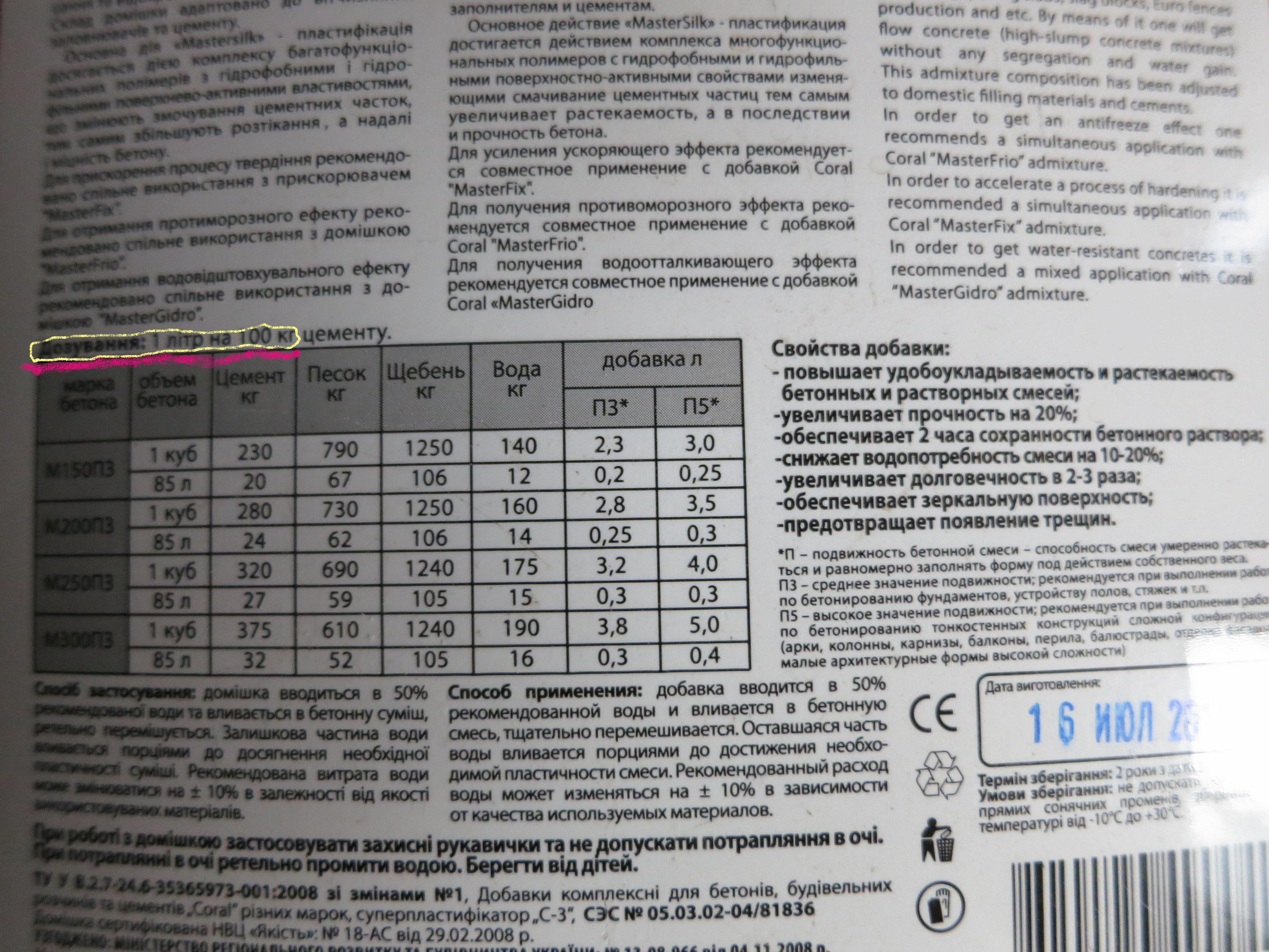

an30 Опубліковано: 1 травня 2013 Поділитись Опубліковано: 1 травня 2013 А сколько это применительно к 1 замесу в бетономешалке (на 1 ведро(20 л) цемента 4 ведра песка)? и пол ведра воды 10 литров и туда же лью пластификатор.. Что-то никак не могу рассчитать количество пластификатора. И какая очередность закладки компонентов в бетономешалку. (Я с женой своими силами строим дом. А вы профессионалы - поделитесь опытом ) Сегодня буду ставить маяки а завтра начну заливать полы. Посилання на коментар Поділитися на інших сайтах More sharing options...
plitochnik Опубліковано: 1 травня 2013 Поділитись Опубліковано: 1 травня 2013 А сколько это применительно к 1 замесу в бетономешалке (на 1 ведро(20 л) цемента 4 ведра песка)? и пол ведра воды 10 литров и туда же лью пластификатор.. Что-то никак не могу рассчитать количество пластификатора. И какая очередность закладки компонентов в бетономешалку. (Я с женой своими силами строим дом. А вы профессионалы - поделитесь опытом ) Сегодня буду ставить маяки а завтра начну заливать полы. расход пластификатора надо считать относительно массы цемента. На упаковке должно быть написано какой расход 3 Посилання на коментар Поділитися на інших сайтах More sharing options...
Uvex Опубліковано: 1 травня 2013 Поділитись Опубліковано: 1 травня 2013 расход пластификатора надо считать относительно массы цемента. На упаковке должно быть написано какой расход на упаковке обычно пишут от 200 до 500 мл на 100 (или 50 - не помню точно) кг цемента. и какой расход в итоге? а в итоге расход получается экспериментальным путем.. 1 Посилання на коментар Поділитися на інших сайтах More sharing options...
plitochnik Опубліковано: 1 травня 2013 Поділитись Опубліковано: 1 травня 2013 на упаковке обычно пишут от 200 до 500 мл на 100 (или 50 - не помню точно) кг цемента. и какой расход в итоге? а в итоге расход получается экспериментальным путем.. не знаю, наверное надо перестать работать с дешевыми производителями. Уважающая себя фирма всегда пишет какой расход 1 Посилання на коментар Поділитися на інших сайтах More sharing options...
мастерок Опубліковано: 1 травня 2013 Автор Поділитись Опубліковано: 1 травня 2013 А сколько это применительно к 1 замесу в бетономешалке (на 1 ведро(20 л) цемента 4 ведра песка)? и пол ведра воды 10 литров и туда же лью пластификатор.. Что-то никак не могу рассчитать количество пластификатора. И какая очередность закладки компонентов в бетономешалку. (Я с женой своими силами строим дом. А вы профессионалы - поделитесь опытом ) Сегодня буду ставить маяки а завтра начну заливать полы. Дело в том,что у разных производителей разные пропорции,так что выше Плиточник всё правильно написал-читайте инструкцию. А вот насчёт закладки компонентов-т.к. нам нужен максимально сухой раствор,то принцип абсолютно противоположный бетону.Сперва насухо мешается пару минут песок,цемент,фибра и пластификатор (спасибо Бесу за науку),в реале это 3 лопаты цемента,10-11 лопат песка,жменя фибры и пластификатор по инструкции.Затем вливается пол ведра воды и мешается ещё минимум 5 минут-чтоб начал работать пластификатор.На выходе консистенция смеси такая,что Вы стаёте на неё ногами и ноги не проваливаюся.Или при сжатии в кулаке раствор лепится как снежок и при сильном сжатии вообще не выделяется воды.Это- идеальный вариант,буквально сегодня закончил квартиру в жилом доме,стояла задача не затопить соседей снизу с приличным ремонтом.Плёнку применить не мог,т.к.тонкие слоя,поэтому работал максимально жёсткой стяжкой.Вам это будет тяжело,поэтому в зависимости от влажности песка добавите ещё 0,5-1 литр воды,чтоб легче было тянуть.Не забудьте перед протяжкой выложенную на пол смесь протрамбовать,я это делаю сперва ногой,а затем специальной плоской тёркой. Удачи! 3 Посилання на коментар Поділитися на інших сайтах More sharing options...
Uvex Опубліковано: 1 травня 2013 Поділитись Опубліковано: 1 травня 2013 не знаю, наверное надо перестать работать с дешевыми производителями. Уважающая себя фирма всегда пишет какой расход [ATTACH]272857[/ATTACH] "Дешевый" производитель - это Sika и Izomat. Сдается мне, зависит все и от цемента. так что константы здесь быть не может. Посилання на коментар Поділитися на інших сайтах More sharing options...
