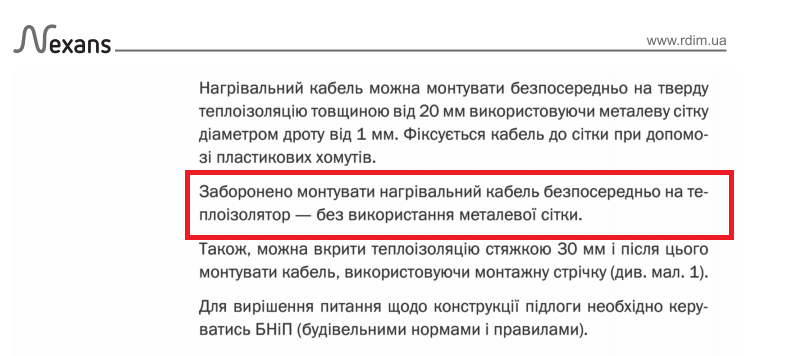

Ihor Chumak Опубліковано: 19 лютого Поділитись Опубліковано: 19 лютого Кабель планується Nexans TXLP/2R. Я не бачив до нього інструкції. І я уявляю собі, що вони всі монтуються у товщу зтяжки. А ті, що у плиточний клей - то так звані саморегулюючі кабелі. Ну а щоб швидше нагрівати підлогу, кабель треба монтувати у верхній частині зтяжки. Як ото наводили приклад вище - між 1/4 та 1/2 від її верху. Посилання на коментар Поділитися на інших сайтах More sharing options...

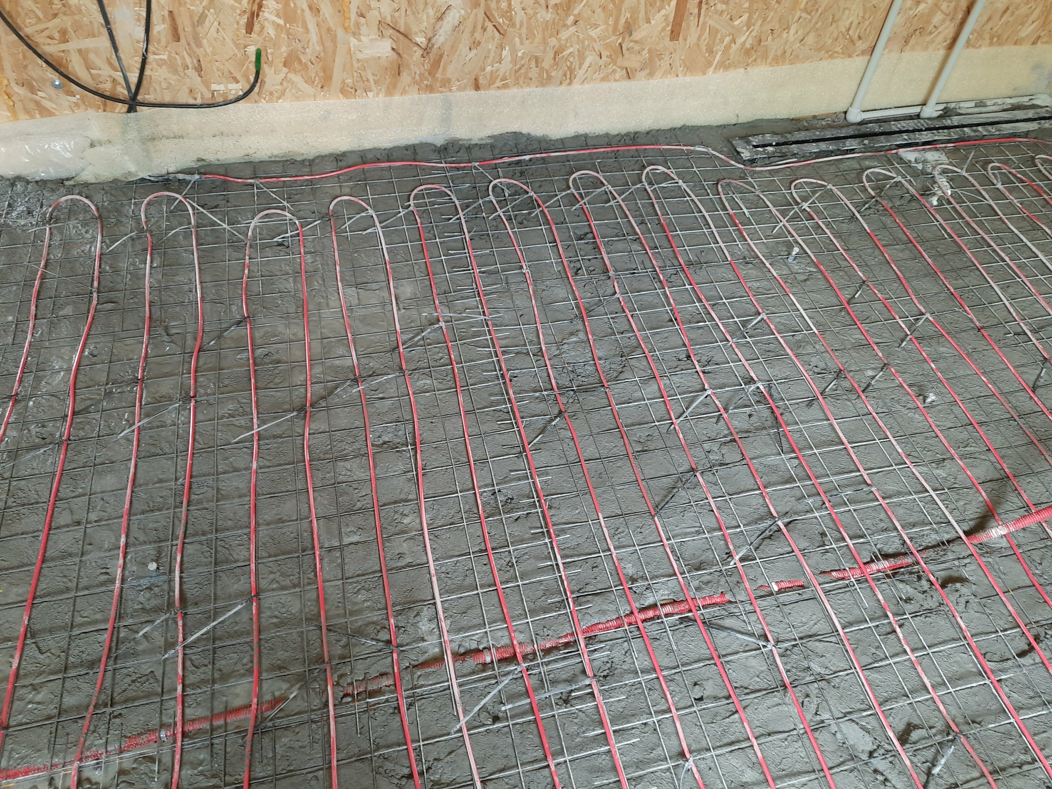

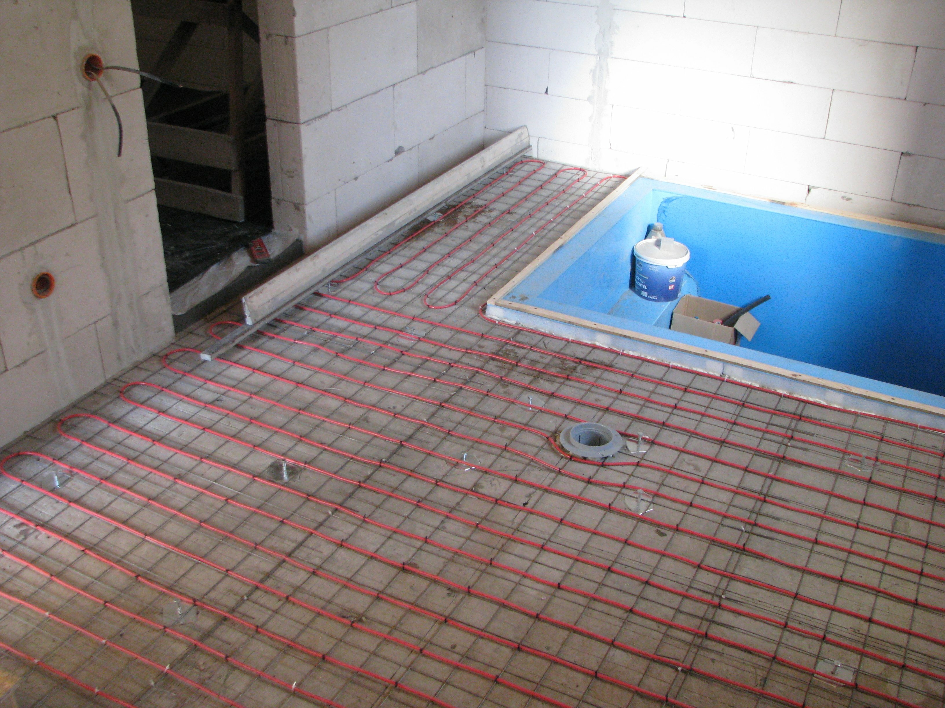

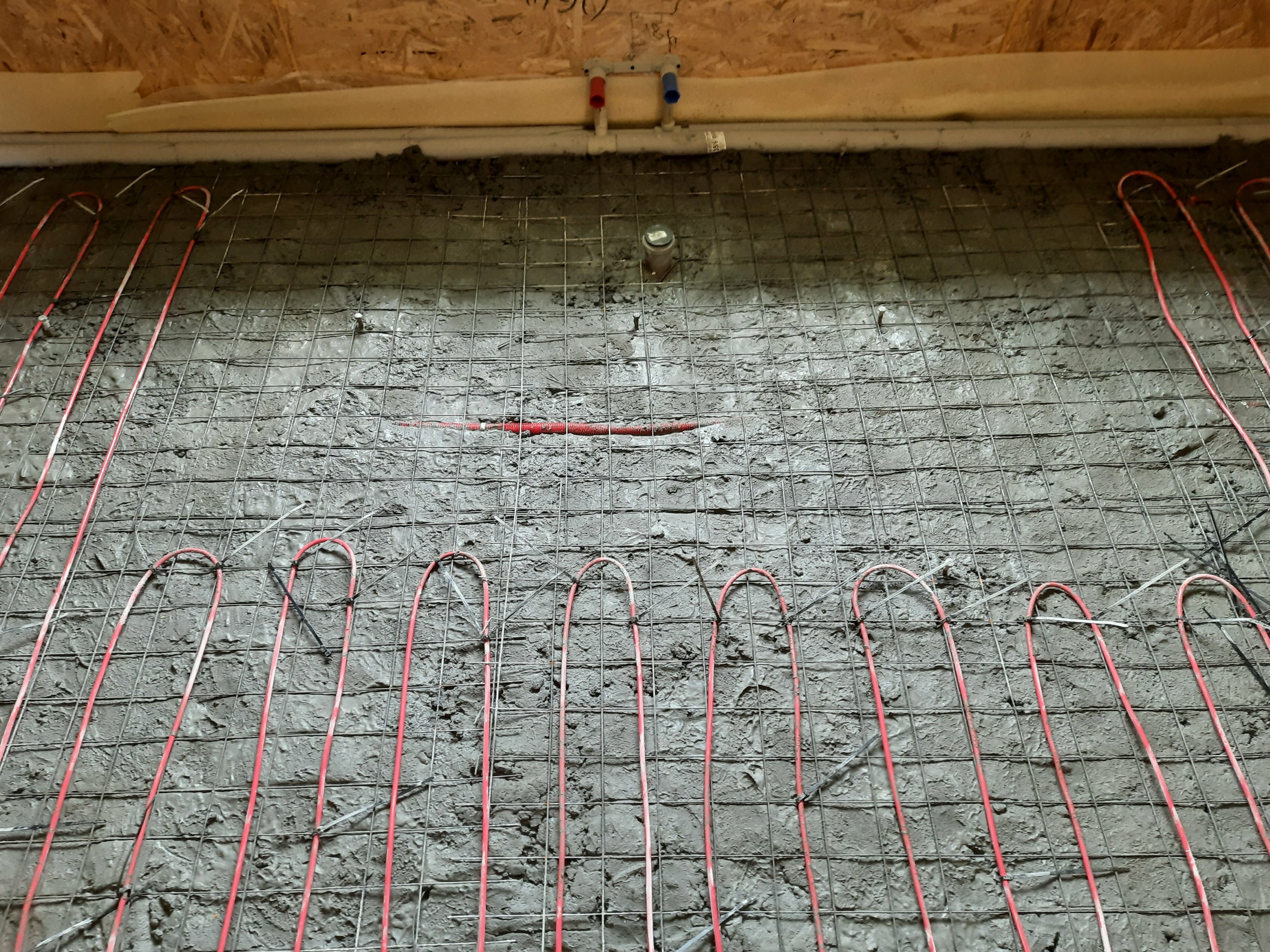

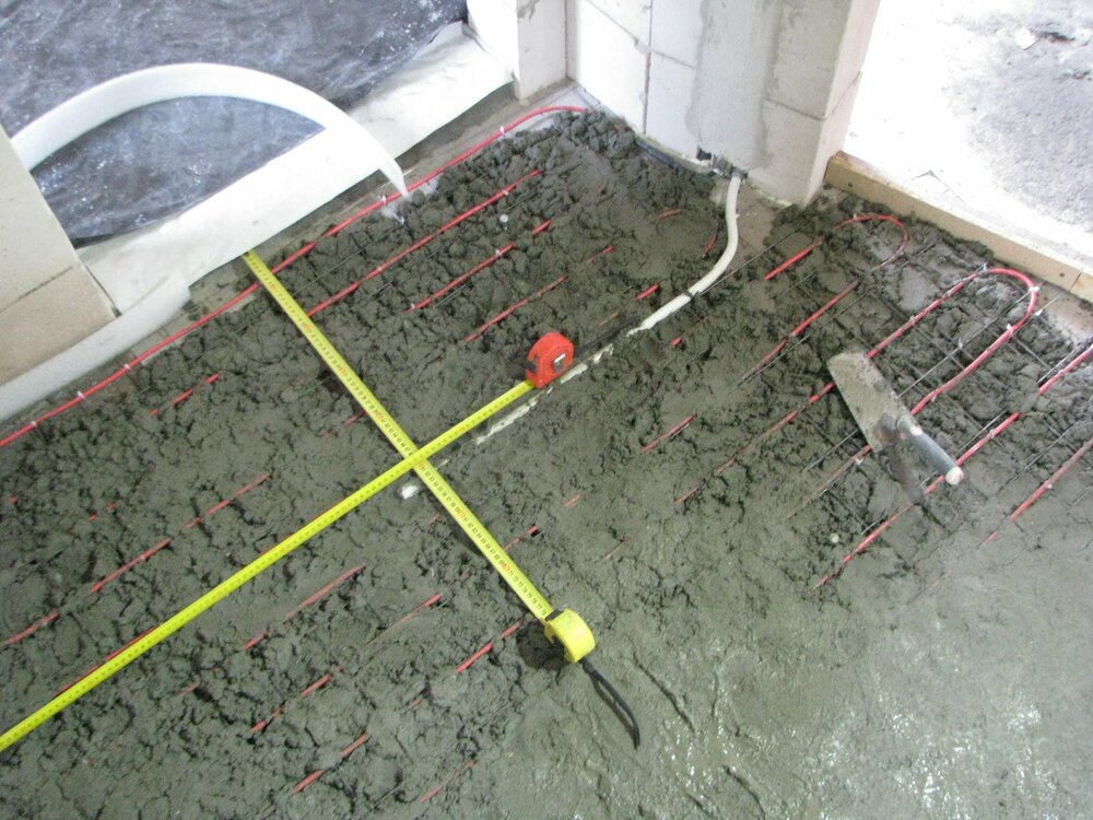

мастерок Опубліковано: 19 лютого Автор Поділитись Опубліковано: 19 лютого (змінено) Та запросто!+- 5 мм у любому потрібному шарі стяжки. Надибав пару старих фоток,думав що усі вже видалив,місцями навіть видно знизу куски водяною теплої підлоги,поверх якої в процессе залиття стяжки ми монтували ще й єлектричну,над тими кабелями буде ще 2 см бетону.Особисто я,свої ручками,тех різних кабелів намотав десятки,а може й сотні кілометрів,куча аналогічних фоток є у цій темі. Змінено 19 лютого користувачем мастерок 2 1 Посилання на коментар Поділитися на інших сайтах More sharing options...

Ihor Chumak Опубліковано: 19 лютого Поділитись Опубліковано: 19 лютого 16 хвилин тому, мастерок сказав: Та запросто!+- 5 мм у любому потрібному шарі стяжки. Надибав пару старих фоток,думав що усі вже видалив,місцями навіть видно знизу куски водяною теплої підлоги,поверх якої в процессе залиття стяжки ми монтували ще й єлектричну,над тими кабелями буде ще 2 см бетону.Особисто я,свої ручками,тех різних кабелів намотав десятки,а може й сотні кілометрів,куча аналогічних фоток є у цій темі. Тобто, залити, наприклад, 4 см зтяжки. Потім покласти сітку з намотаним кабелем. Залити решту 2 см зтяжки. Або 3 та 3 см. Посилання на коментар Поділитися на інших сайтах More sharing options...

Vitaliy67 Опубліковано: 19 лютого Поділитись Опубліковано: 19 лютого 18 минут назад, Ihor Chumak сказал: Тобто, залити, наприклад, 4 см зтяжки. Потім покласти сітку з намотаним кабелем. Залити решту 2 см зтяжки. Або 3 та 3 см. Не, все за один присест. Не допуская холодного шва. На самом деле задача не сложная. Главное что бы была команда, которая понимает что делает. 1 1 Посилання на коментар Поділитися на інших сайтах More sharing options...

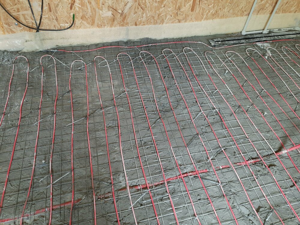

andrey_ka Опубліковано: 19 лютого Поділитись Опубліковано: 19 лютого 5 хвилин тому, Ihor Chumak сказав: Власне, я і запитую, як це зробити. :-) ІМХО. Краще що може бути , це кабель на 2,5см нижче верха. Вкладаєте сітку , до сітки прив`язуєте кабель. Далі під час заливки (прям в процесі) піднімаєте сітку з кабелем приблизно до рівня маяків. Потім кладете маяки і вже по них стягуєте начисто. Маяки і диктують глибину залягання кабелю. І найбільш прийнятний маяк з точки зору комфорту роботи , це профільна труба 20х40мм. ПС.. Можна поізгалятись і намудрити штукатурні маяки , але це буде такий гіморой , що ну його нах. 17 хвилин тому, Ihor Chumak сказав: Потім покласти сітку з намотаним кабелем. Як у вас все просто , і головне швидко. Я так ніколи не пробував , але ходити по свіжому бетону та мотати кабель , це , думаю , ще той квест. 1 Посилання на коментар Поділитися на інших сайтах More sharing options...
мастерок Опубліковано: 19 лютого Автор Поділитись Опубліковано: 19 лютого 41 минуту назад, andrey_ka сказал: Я так ніколи не пробував , але ходити по свіжому бетону та мотати кабель , це , думаю , ще той квест. Як написав Віталій,працювати має злагодженна команда,абсолютно усі ті десятки та сотні кілометрів кабелів особисто я зі своїми хлопцями мотали по свіжому бетону прямо в процесі заливки,що і видно на моїх фото.І саме в такому варіанті легко виставити кабель у любому шарі стяжки.Звісно нижній шар треба робити жорсткішим бетоном.Ну і ще дрібниця,просто купляєте маячну УДешку нормальної товщини і відрізаєте бокові полки хочь до 5-10-15-20 мм,от Вам і рівень стяжки над кабелем. 1 1 Посилання на коментар Поділитися на інших сайтах More sharing options...

Ihor Chumak Опубліковано: 19 лютого Поділитись Опубліковано: 19 лютого А щодо розташування. Якщо примотати кабель до сітки і розмістити їх в середині зтяжки - 3/3 см, це буде нормально? Посилання на коментар Поділитися на інших сайтах More sharing options...
andrey_ka Опубліковано: 19 лютого Поділитись Опубліковано: 19 лютого 28 хвилин тому, Ihor Chumak сказав: А щодо розташування. Якщо примотати кабель до сітки і розмістити їх в середині зтяжки - 3/3 см, це буде нормально? Нормально. Як мінімум , це буде просто та зручно робити. 1 Посилання на коментар Поділитися на інших сайтах More sharing options...
Vitaliy67 Опубліковано: 20 лютого Поділитись Опубліковано: 20 лютого 8 часов назад, Ihor Chumak сказал: А щодо розташування. Якщо примотати кабель до сітки і розмістити їх в середині зтяжки - 3/3 см, це буде нормально? А зачем изобретать велосипед. На кабель есть инструкция по монтажу. Прочитали, выполнили. Делов то 1 Посилання на коментар Поділитися на інших сайтах More sharing options...
