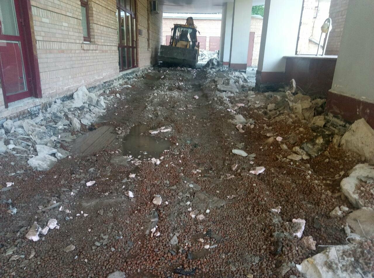

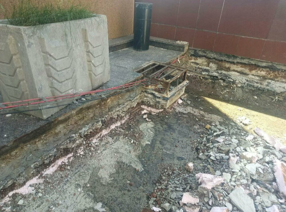

мастерок Опубліковано: 8 серпня 2023 Автор Поділитись Опубліковано: 8 серпня 2023 Так вже ясно.З усією повагою,але я не уявляю як фізично зробити правильні розуклонки керамзитом, Ви ж в курсі що мають бути ще відводи від стін,ну і як фізично пересуватися по керамзиту при влаштуванні наступних шарів пирога.Ну і враховуючи що людина сама малювала,площа мала,то я б таки робив одну воронку. Посилання на коментар Поділитися на інших сайтах More sharing options...
Propeller Опубліковано: 8 серпня 2023 Поділитись Опубліковано: 8 серпня 2023 8 минут назад, мастерок сказал: Так вже ясно.З усією повагою,але я не уявляю як фізично зробити правильні розуклонки керамзитом, Ви ж в курсі що мають бути ще відводи від стін,ну і як фізично пересуватися по керамзиту при влаштуванні наступних шарів пирога.Ну і враховуючи що людина сама малювала,площа мала,то я б таки робив одну воронку. Полностью согласен. И тем не менее разуклонка на всех кровлях, где мы делали капремрнт, и которые были сделаны по СНиП и ДБН была керамзитовая. Внизу фото с одного из объектов (эксплуатируемая кровля паркинга). На первом из фото видно разрез пирога. Плита-пароизоляция рубероидом - ЭППС - разуклон керамзит - стяжка - гидра рубероид - горцовка- ФЕМ Комментарий к моему рисунку разреза кровли. Альтернатива внизу. Классическая, не инверсионная кровля. 1. ФЭМ 2. Гранитный отсев или шебень 2-5 (есть такой в продаже) 3. Шипованная мембрана, уложенная шипами вверх можно брать плотность (или если сказать понтовитей, с грамматурой) 400 гр на 1 м кв. 4. Геотекстиль плотностью 100 - 200 г на м кв (чтобы обеспечивать скольжение п.3 по п.5) 5. ПВХ 6. Геотекстиль плотностью 100 - 200 г на м кв (обязательный разделительный слой между ПВХ и ЭППС. Они не дружат химически) 7. ЭППС по нормам энергосбережения толщина слоя около 180 мм. Дальше на усмотрение хозяина. 8. Стяжка.....в принципе не нужна. Смысл? Разве что, чтобы было к чему заанкерить ПВХ.... 9. Керамзитовая разуклонка (как хочет хозяин) 10. Плита перекрытия Посилання на коментар Поділитися на інших сайтах More sharing options...
FOX.kissfm Опубліковано: 10 серпня 2023 Поділитись Опубліковано: 10 серпня 2023 (змінено) В 07.08.2023 в 23:00, мастерок сказал: Доречі,який "розумний" дядько намалював на таку малу площу аж 3 воронки Цей розумний дядько - я) Виходив з того, що на площу 60 квадратів - достатньо одної воронки. Але нормативи вимагають мінімум дві воронки на даху. А я з переляку зробив три. Так зараз я б таки зробив дві і мабуть змінив би їх мясце, але шо є то є. Перепет вже залитий. З проводу пиріжка даху. Спочатку був план після заливки плити, заварити її бітумною рулонною гідрою і відкласти на слід. рік. А зі слідуючого року, почати робити пиріжок - починаючи із керамзмта для облаштування ухилів. Тепер, коли віявляеється що плита з ямою, робити так гідроізолцию/пароізоляцию я не буду, бо там буде взимки замерзати вода. В голову приходять два варіанта: 1.Вирівняти яму локально якимось розчинами - самовирівнюваючою сумішшю, безусадковім цементним розчином....не знаю коротше.... 2.одразу робити стяжку з потрібними ухилами до воронок. Варити рулоні гідри, і тоді вже наступного року починати пиріжок без керамзіту. Як вважаєте? Змінено 10 серпня 2023 користувачем FOX.kissfm Посилання на коментар Поділитися на інших сайтах More sharing options...

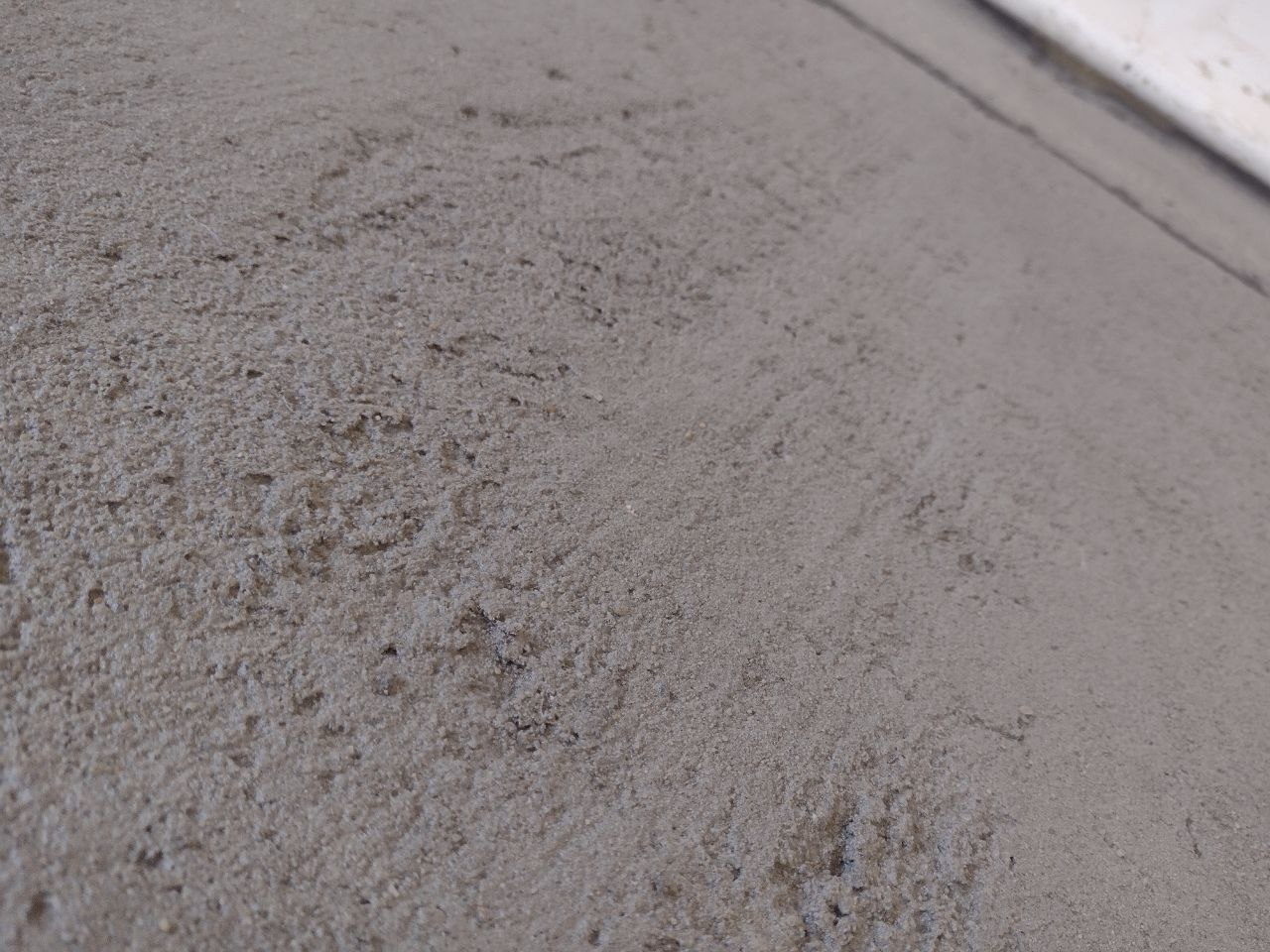

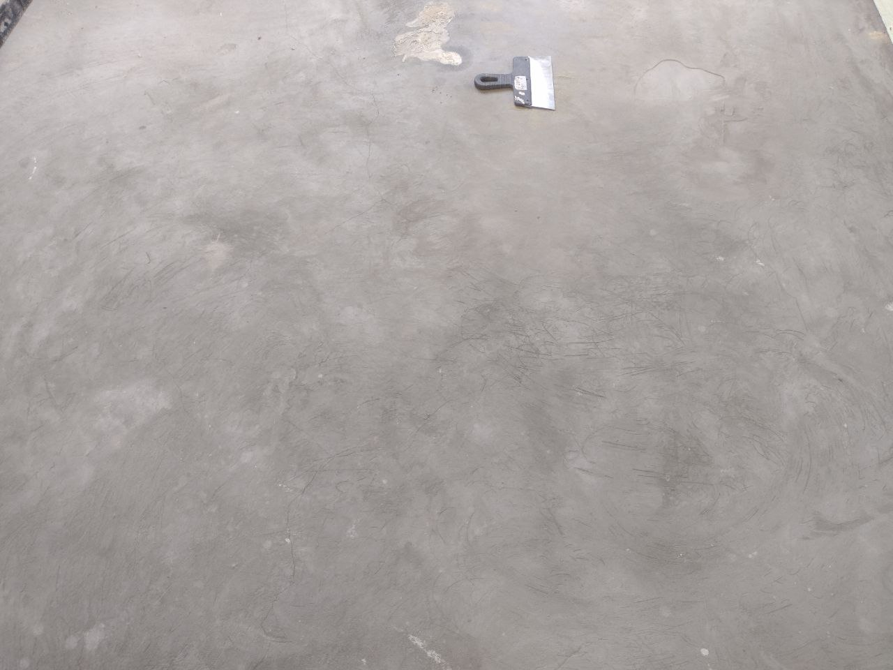

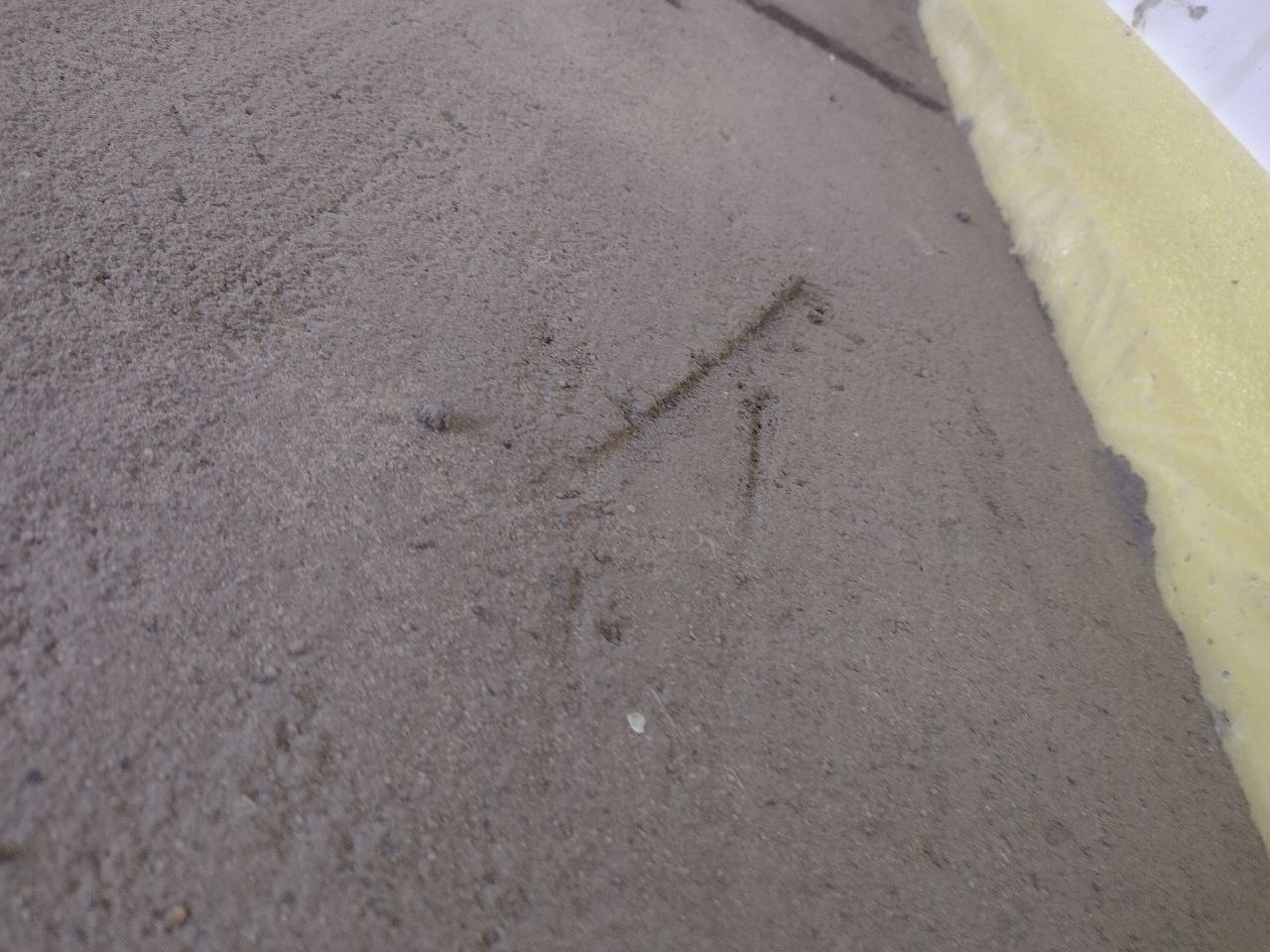

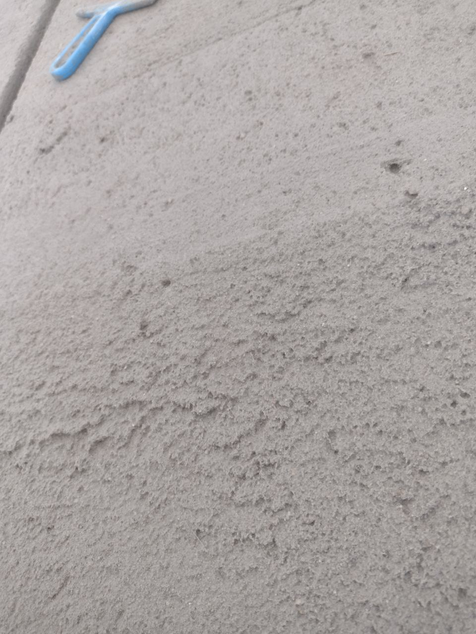

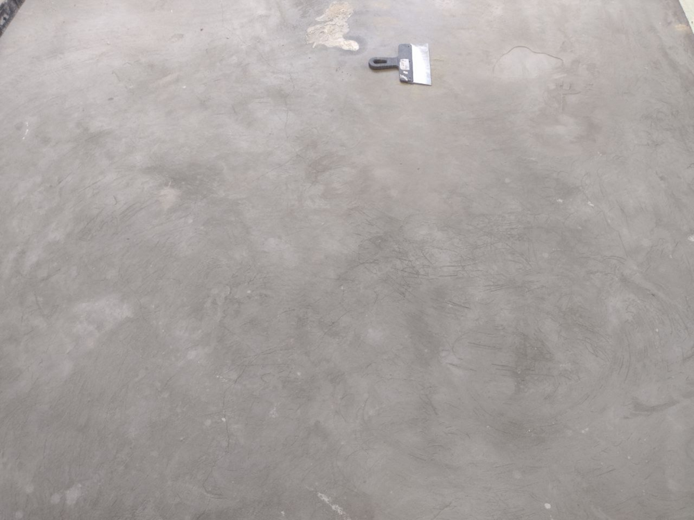

Serhiy Repetiy Опубліковано: 16 серпня 2023 Поділитись Опубліковано: 16 серпня 2023 (змінено) Дякую форумчанам за поради та Мастерку за метод заливки стяжки! Вчора закінчив заливати 12 м2, я в шоці, не очікував, що це буде так важко І я ще й збирався вкладати сам, без допомоги, але попросив друга, щоб стояв на замішуванні цпс і правильно зробив, бо у самого б все за день не вийшло. Пластифікатор, фібру добавляв. Але з пропорціями трохи мудрив, то більше, то менше, фібри мало піти 3 пачки (по-інструкції), а по факту використав півтори пачки, бо коли багато кидаєш - "пір'я" аж зовні стяжки стирчить. Робили дуже густу суміш, стягувати було важко, трамбував цпс також з усіх сил. У мене залишилось два питання: 1. Я порахував, що на середню товщину стяжки 5 см, 12 м2 площину потрібно приблизну 225 кг цементу, а у мене пішло лише 150 кг цементу, хоча той хто замішував, казав, що робить пропорцію 1:4. Все таки прогадали з пропорціями і більше піску кидали? 2. Через те, що густа суміш була і впринципі перший раз в житті такою справою займався, поверхня полу вийшла неідеальна, в деяких місцях невеличкі ямки і фактура "рихловата", не знаю як пояснити, як у морозива фактура :)) Фото прикріплюю Що з ними зробити? поки що я не зароблював штроби від маяків, лише поливаю кожних дві години стяжку водою (не накриваю плівки). Може коли буду місця від маяків заробляти, то ці ямки також закидати, почекати трішки і зрівняти шпателем?? Змінено 16 серпня 2023 користувачем Serhiy Repetiy Посилання на коментар Поділитися на інших сайтах More sharing options...
мастерок Опубліковано: 16 серпня 2023 Автор Поділитись Опубліковано: 16 серпня 2023 Вам ці ямки нічим не заважають,головне зрізати лезом горбики.Хіба що фінішним покриттям буде кварцвініл,то треба було одразу перетерти,або в любий час потім пошпакюете любою цементновмісною суміщщю.Водою не потрібно одразу поливати,буде відшарування верхнього слою,якщо таке і робите,то починати треба було хоча б через сутки,а краще просто одразу накрити плівкою і не бавитися з водою.Ну і головна Ваша похибка,це то що Ви не заробляли штроби від маяків одразу при заливці стяжки,зараз це вже ролі не грає,100 % будуть тріщини.Якщо є сітка,то не біда. По цементу на такий слой це на чуток меньше норми,не критично.А ось такий малий слой добре хіба що по бетону,якщо у Вас плаваюча стяжка то це мало,5 см це мінімум,причому точково. Посилання на коментар Поділитися на інших сайтах More sharing options...
Serhiy Repetiy Опубліковано: 16 серпня 2023 Поділитись Опубліковано: 16 серпня 2023 (змінено) 27 минут назад, мастерок сказал: Вам ці ямки нічим не заважають,головне зрізати лезом горбики.Хіба що фінішним покриттям буде кварцвініл,то треба було одразу перетерти,або в любий час потім пошпакюете любою цементновмісною суміщщю.Водою не потрібно одразу поливати,буде відшарування верхнього слою,якщо таке і робите,то починати треба було хоча б через сутки,а краще просто одразу накрити плівкою і не бавитися з водою.Ну і головна Ваша похибка,це то що Ви не заробляли штроби від маяків одразу при заливці стяжки,зараз це вже ролі не грає,100 % будуть тріщини.Якщо є сітка,то не біда. По цементу на такий слой це на чуток меньше норми,не критично.А ось такий малий слой добре хіба що по бетону,якщо у Вас плаваюча стяжка то це мало,5 см це мінімум,причому точково. Дякую! Поливати водою почав на другий день, десь пройшло після заливки годин 10-12, тобто вже стояти на підлозі можна було, правилом все зчухав, штроби зараз начну зароблювати. Можете, будь ласка, написати, які наслідки можуть бути від цих тріщин? Сітки немає Для ламінату ця підлога заливалась. Змінено 16 серпня 2023 користувачем Serhiy Repetiy Посилання на коментар Поділитися на інших сайтах More sharing options...

мастерок Опубліковано: 16 серпня 2023 Автор Поділитись Опубліковано: 16 серпня 2023 У Вас не буде монолітної стяжки,а будуть окремі куски рівнесенько по маякам.Але по бетону та під ламінат це не критично. 1 Посилання на коментар Поділитися на інших сайтах More sharing options...
Billi Опубліковано: 18 серпня 2023 Поділитись Опубліковано: 18 серпня 2023 В 16.08.2023 в 20:17, мастерок сказал: Ну і головна Ваша похибка,це то що Ви не заробляли штроби від маяків одразу при заливці стяжки... У Вас не буде монолітної стяжки,а будуть окремі куски рівнесенько по маякам.Але по бетону та під ламінат це не критично. Щоб зашпаклювати штроби разом з укладкою , треба ж якось по стяжці рухатись? Не зовсім здогадуюсь, як витягти триметровий маяк, а потім десь в кінці затерти його пролітаючи на свіжезалитою стяжкою. Скільки часу має пройти від заливки до затирки маяків, щоб стяжка залишилась монолітною? Дякую. Посилання на коментар Поділитися на інших сайтах More sharing options...

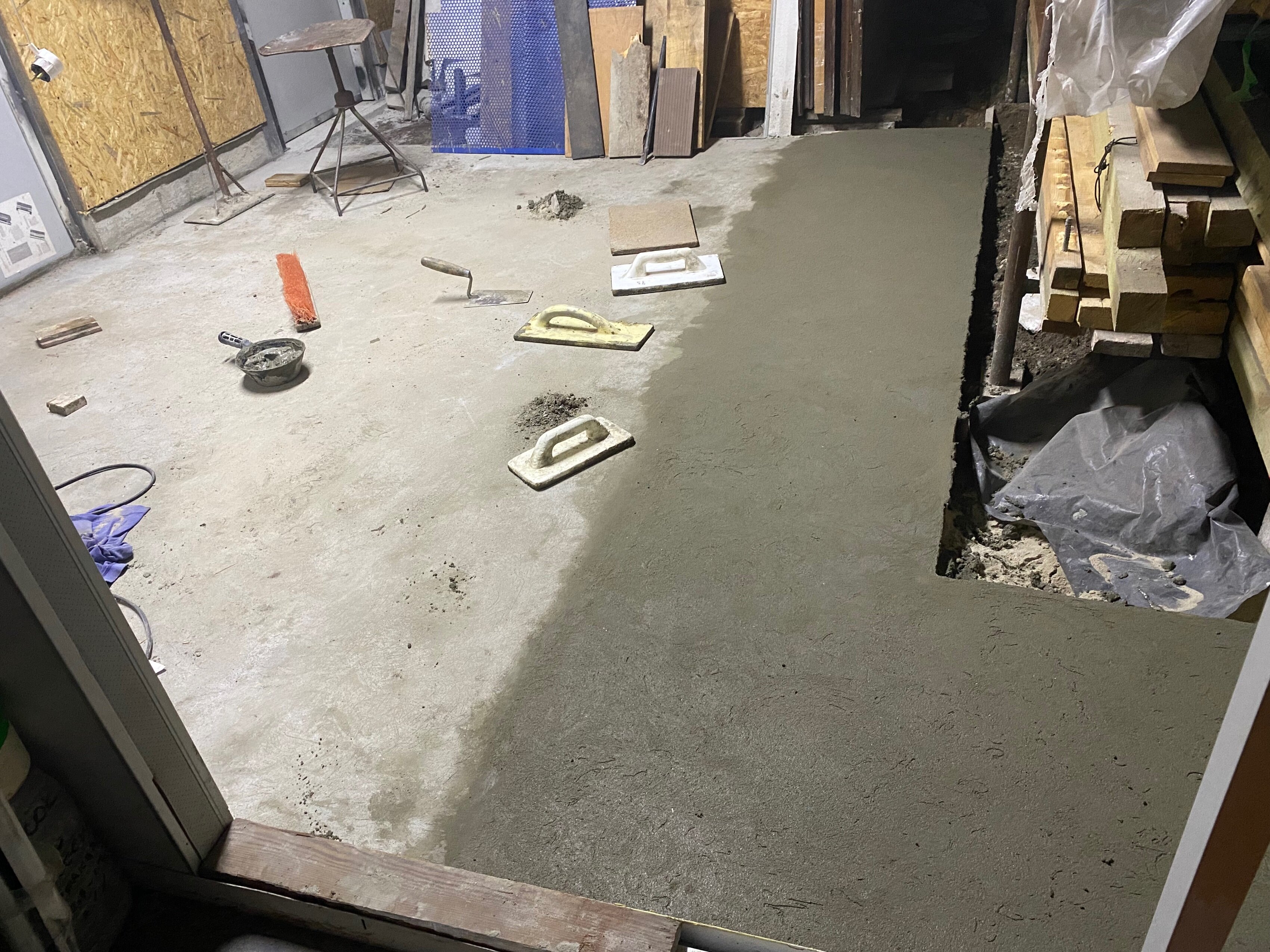

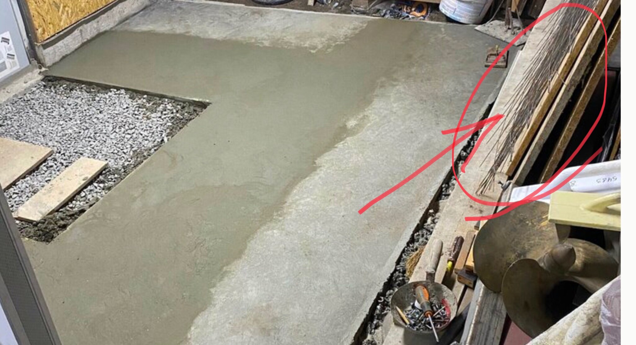

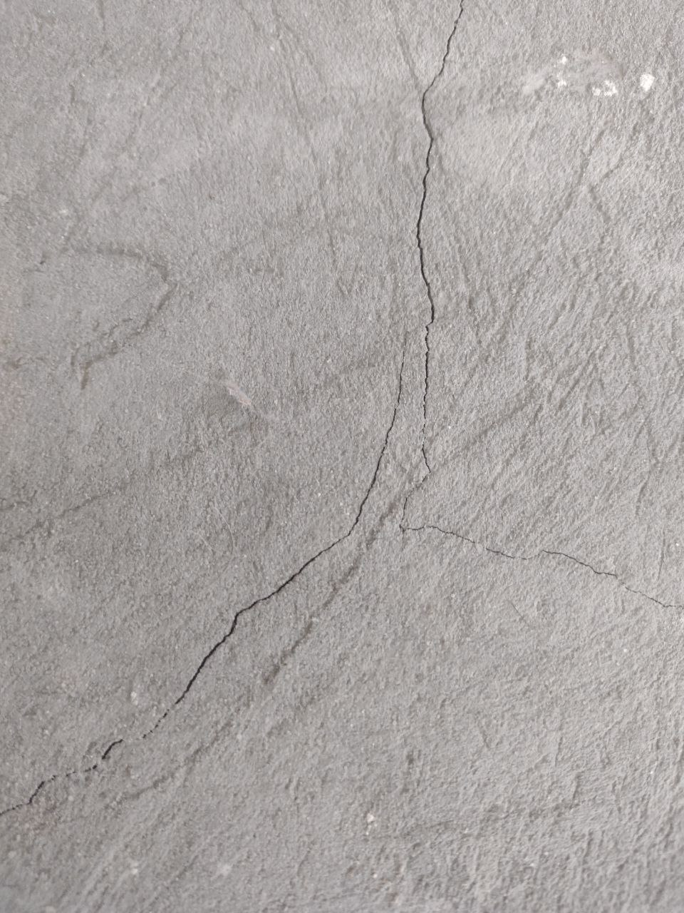

beavis Опубліковано: 30 вересня 2023 Поділитись Опубліковано: 30 вересня 2023 (змінено) А підкажіть... Треба стяжку залити 15м2 з сіткою в технічному приміщенні, але скоріше всього заливати буду самостійно. Теоретично за день не встигну. Думаю залити справа і зліва метрові полоси, потім між ними долити на наступний день вже без маяків. Чого очікувати від такого розділення по часу? Тріщини? Різна усадка? Змінено 30 вересня 2023 користувачем beavis Посилання на коментар Поділитися на інших сайтах More sharing options...

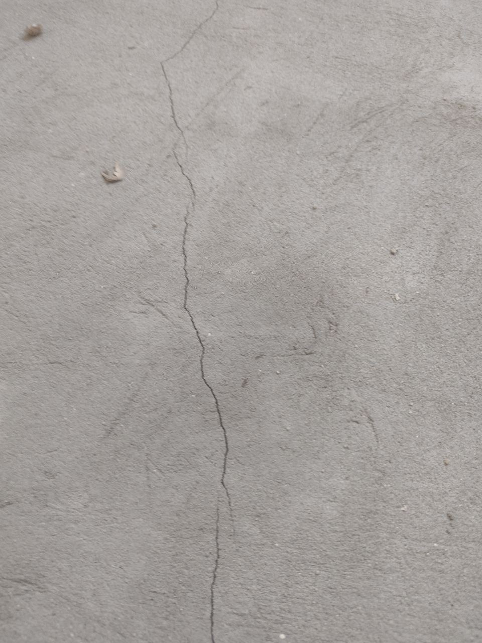

shneider_vova Опубліковано: 30 вересня 2023 Поділитись Опубліковано: 30 вересня 2023 Тріщина 1 Посилання на коментар Поділитися на інших сайтах More sharing options...
Propeller Опубліковано: 30 вересня 2023 Поділитись Опубліковано: 30 вересня 2023 1 час назад, beavis сказал: А підкажіть... Треба стяжку залити 15м2 з сіткою в технічному приміщенні, але скоріше всього заливати буду самостійно. Теоретично за день не встигну. Думаю залити справа і зліва метрові полоси, потім між ними долити на наступний день вже без маяків. Чого очікувати від такого розділення по часу? Тріщини? Різна усадка? Будут 2 холодных шва. Позже, когда раствор даст усадку будут две трещинки.Это в какой-то степени предотвратит появление трещин в других местах стяжки. Если помещение примоугольное, то делайте полосы перпендикулярно большей стороне. 1 Посилання на коментар Поділитися на інших сайтах More sharing options...

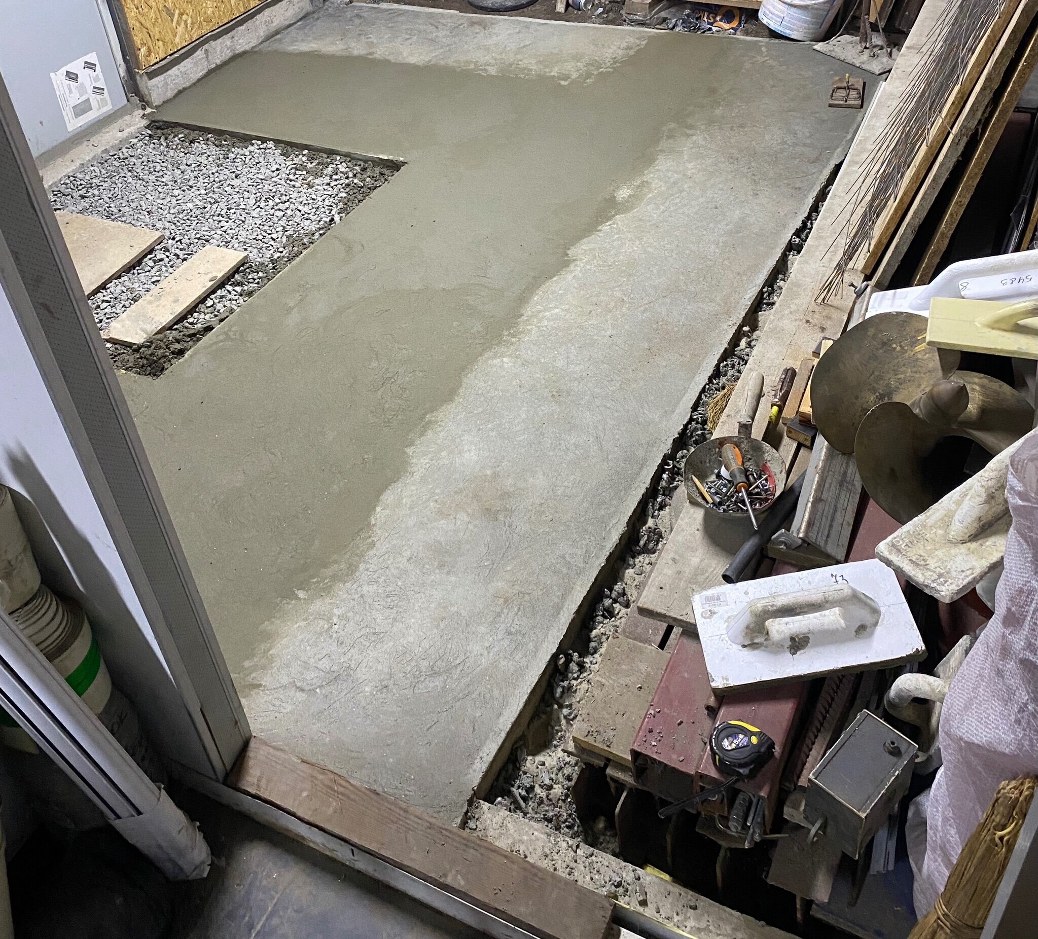

Фрай Опубліковано: 30 вересня 2023 Поділитись Опубліковано: 30 вересня 2023 (змінено) 2 часа назад, Propeller сказал: Позже, когда раствор даст усадку будут две трещинки Вот сейчас занимаюсь подобным, зашел перекусить и кофейку попить Нет возможности пригласить строителей и все делаю сам, вначале планировал купить сухой бетон, но шо то состав меня не впечатлил, в итоге мешаю обычный бетон. Заливаю поэтапно, полоска в день, хочу видеть эти трещинки и насколько они будут критичны? Проверим. Змінено 30 вересня 2023 користувачем Фрай 1 Посилання на коментар Поділитися на інших сайтах More sharing options...
Vitaliy67 Опубліковано: 30 вересня 2023 Поділитись Опубліковано: 30 вересня 2023 Ну и будут у Вас отдельно лежащие полоски. А почему без армировки. Так хоть полоски не сильно друг относительно друга гулять будут. 2 Посилання на коментар Поділитися на інших сайтах More sharing options...
Фрай Опубліковано: 30 вересня 2023 Поділитись Опубліковано: 30 вересня 2023 (змінено) Армировка есть, сетка, соединять между собой не стал, надо сверлить много отверстий, просто класть сетку на низ под опалубку то я ж не дебил. )) Сетку поднимаю во время заливки примерно на середину стяжки. вот сегодня еще одну полоску осилил 20 часов назад, Vitaliy67 сказал: Ну и будут у Вас отдельно лежащие полоски. А это как? типа, одна влево, другая вправо или шо вы имеете ввиду? Змінено 1 жовтня 2023 користувачем Фрай 1 Посилання на коментар Поділитися на інших сайтах More sharing options...
Vitaliy67 Опубліковано: 30 вересня 2023 Поділитись Опубліковано: 30 вересня 2023 Имею, что Вы делаете не совсем правильно. Хотя, сами, для себя, сойдёт 😁 Посилання на коментар Поділитися на інших сайтах More sharing options...

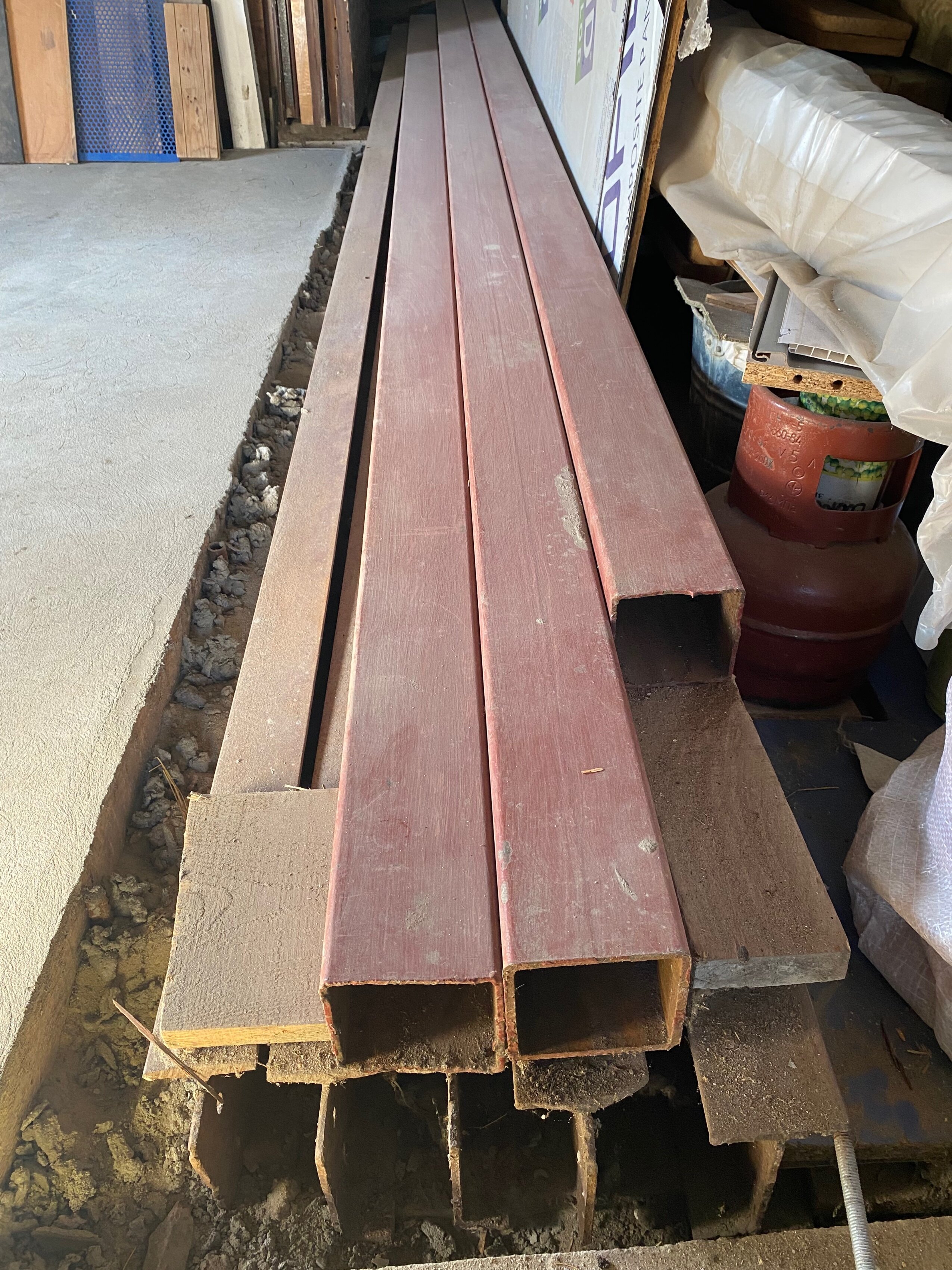

Фрай Опубліковано: 30 вересня 2023 Поділитись Опубліковано: 30 вересня 2023 (змінено) 7 минут назад, Vitaliy67 сказал: Имею, что Вы делаете не совсем правильно. Не, с этим я могу тоже поспорить, бо делаю не то чтобы не совсем правильно, а скорее совсем неправильно! к сожалению, много хлама и приходится выкручиваться, переставляя на свободное место, но на даче так делал всегда, наездами и в свободное время, все стояло, вот сейчас спрашиваю форумных гуру чем именно рискую и как скоро должны появиться трещины? Кстати, если заметили то я ее еще и затираю, мне так больше нравится чем цементное молочко сверху. Да, у меня еще вопрос дилетантский. на фото трубы и двутавр 14, 16 длинной 4+ 8 лет назад сам лично занес и сложил здесь, а сейчас полдня доставал и с трудом вынес. шо такое, неужели металл набрал за такое время много сырости и влаги и так потяжелел. Змінено 30 вересня 2023 користувачем Фрай 1 3 Посилання на коментар Поділитися на інших сайтах More sharing options...
bomzh Опубліковано: 1 жовтня 2023 Поділитись Опубліковано: 1 жовтня 2023 15 годин тому, Фрай сказав: …неужели металл набрал за такое время много сырости и влаги и так потяжелел. А ви добре порахували: що було і що є?😄 Посилання на коментар Поділитися на інших сайтах More sharing options...
