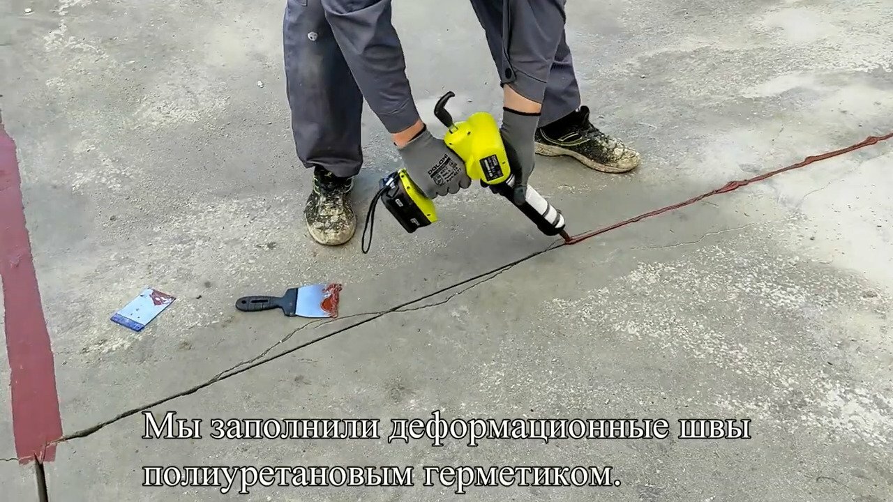

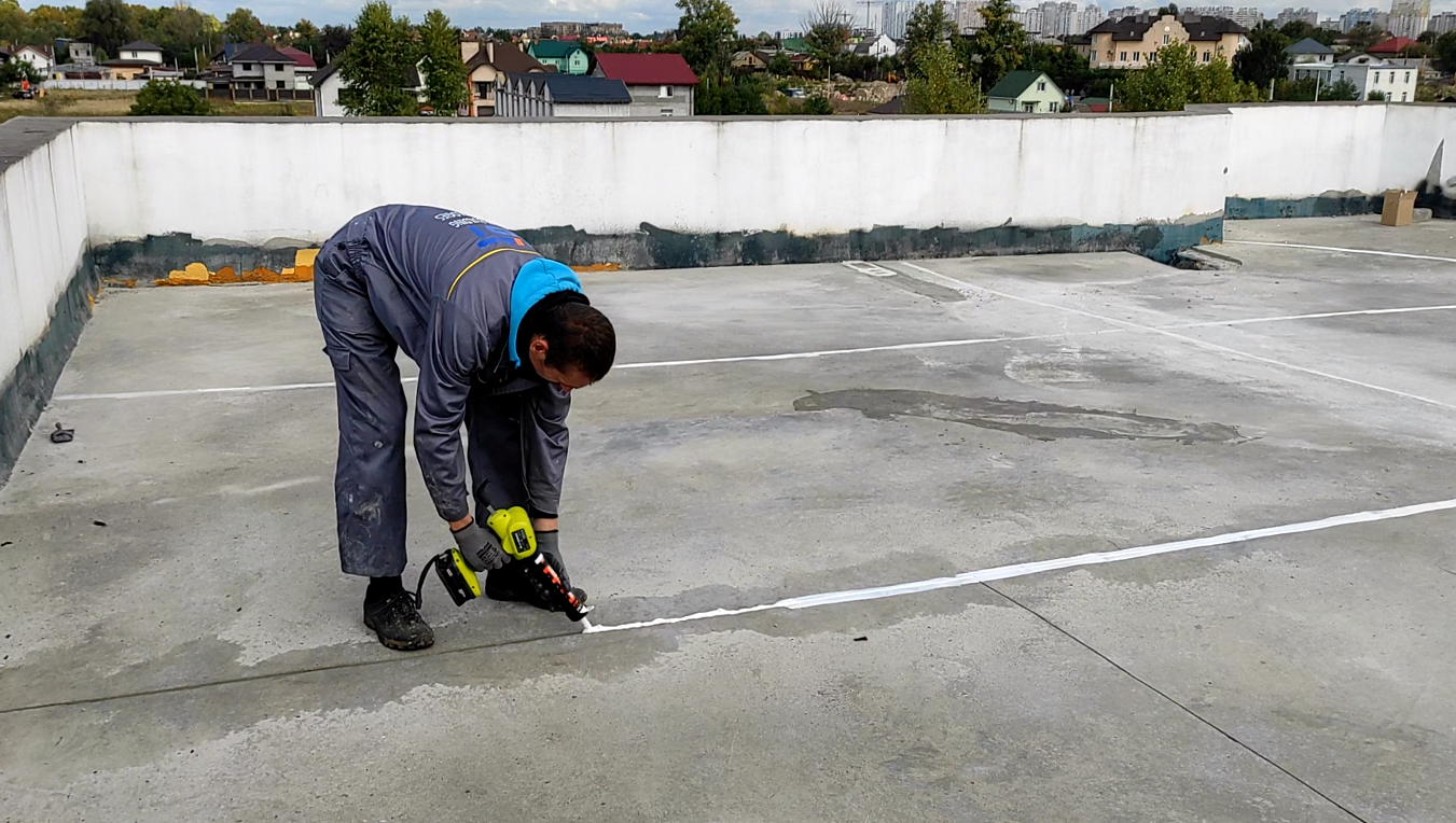

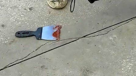

termOS Опубліковано: 13 лютого 2022 Поділитись Опубліковано: 13 лютого 2022 Здравствуйте ! Василий, подскажите пожалуйста.Это нормально, если "деформационные" швы режут после растрескивания стяжки? Посилання на коментар Поділитися на інших сайтах More sharing options...
мастерок Опубліковано: 13 лютого 2022 Автор Поділитись Опубліковано: 13 лютого 2022 Это тупо и бессмысленно! 1 1 Посилання на коментар Поділитися на інших сайтах More sharing options...
termOS Опубліковано: 13 лютого 2022 Поділитись Опубліковано: 13 лютого 2022 1 час назад, мастерок сказал: Это тупо и бессмысленно! Что значит тупо?.. Мы,ведь (вполне осмысленно) применяем ПУ герметик!... 1 Посилання на коментар Поділитися на інших сайтах More sharing options...
мастерок Опубліковано: 13 лютого 2022 Автор Поділитись Опубліковано: 13 лютого 2022 Если бы Вы понимали что делаете,то заполнили бы герметиком то,что лопнуло само,а не резали рядом бетон. А на фото я вижу,повторюсь,тупую и безсмысленную работу. 1 Посилання на коментар Поділитися на інших сайтах More sharing options...
Propeller Опубліковано: 13 лютого 2022 Поділитись Опубліковано: 13 лютого 2022 1 час назад, termOS сказал: Что значит тупо?.. Мы,ведь (вполне осмысленно) применяем ПУ герметик!... Вы, поаккуратней, пожалуйста, а то Сергей НСТ прочтет и .....опять обидеться. 1 Посилання на коментар Поділитися на інших сайтах More sharing options...
termOS Опубліковано: 13 лютого 2022 Поділитись Опубліковано: 13 лютого 2022 2 минуты назад, Propeller сказал: Вы, поаккуратней, пожалуйста, а то Сергей НСТ прочтет и .....опять обидеться. Гы-гы., главное чтобы "перец заказчик " не обиделся! Каждый М/П "пропила"+доп."колбасы" герметика..,платят - значит не "тупая"работа!(какой ещё смысл нужен ?!...) Посилання на коментар Поділитися на інших сайтах More sharing options...
Сергей НСТ Опубліковано: 13 лютого 2022 Поділитись Опубліковано: 13 лютого 2022 28 минут назад, Propeller сказал: а то Сергей НСТ прочтет и .....опять обидеться Вы, себе льстите ) На обделенных интеллектом я не обижаюсь, мне их даже не жалко ) Если бы обижался на каждого ущербного клоуна, который бегает за мной по форуму и пытается нагадить, то давно бы уже застрелился. А я просто смеюсь с вас несчастных. ПУ герметиком мы заполняли швы для создания основы под полимочевину, что бы не заливать ею швы и не получить дефектов на покрытии. Когда и как подрядчик по стяжке нарезал швы, мне как-то всё равно. Кроме того, там стяжка с уклонами и толщиной от 60 до 200 мм. Поверхностные трещины длиной в пару метров не избавляют от необходимости нарезать швы на всю глубину и длину секции. Положено - исполнитель нарезал. Посилання на коментар Поділитися на інших сайтах More sharing options...
Propeller Опубліковано: 13 лютого 2022 Поділитись Опубліковано: 13 лютого 2022 (змінено) 31 минуту назад, Сергей НСТ сказал: Вы, себе льстите ) На обделенных интеллектом я не обижаюсь, мне их даже не жалко ) Если бы обижался на каждого ущербного клоуна, который бегает за мной по форуму и пытается нагадить, то давно бы уже застрелился. А я просто смеюсь с вас несчастных. termOS, а я вас предупреждал 31 минуту назад, Сергей НСТ сказал: ПУ герметиком мы заполняли швы для создания основы под полимочевину, что бы не заливать ею швы и не получить дефектов на покрытии. Когда и как подрядчик по стяжке нарезал швы, мне как-то всё равно. Кроме того, там стяжка с уклонами и толщиной от 60 до 200 мм. Поверхностные трещины длиной в пару метров не избавляют от необходимости нарезать швы на всю глубину и длину секции. Положено - исполнитель нарезал. 1. Эти "мастера" (Боже храни Украину) не только не знают, что усадочные швы режутся на 1/3 толщины стяжки. Но это как бы ничего : дурному - дурная работа. Но они не знают зачем это делать и режут их тогда, когда на стяжке уже появились трещины. А эти швы нужны, чтобы этих трещин избежать. Подскажу на будущее дипломированному (по его словам) НСТ. Усадочные швы нужно нарезать (если их не сформировали специальным инструментов при стяжке раствора) как можно быстрее. Как только по стяжке можно ходить. Иначе - это реально клоунада, как фибра в сухой стяжке. 2. Да! Василий простите, но вопрос НСТ : у вас там был герметик только краснокоричневого цвета? Змінено 13 лютого 2022 користувачем Propeller 2 Посилання на коментар Поділитися на інших сайтах More sharing options...
Сергей НСТ Опубліковано: 13 лютого 2022 Поділитись Опубліковано: 13 лютого 2022 6 часов назад, Propeller сказал: Эти "мастера" (Боже храни Украину) не только не знают, что усадочные швы режутся на 1/3 толщины стяжки. Но это как бы ничего : дурному - дурная работа. Но они не знают зачем это делать и режут их тогда, когда на стяжке уже появились трещины. А эти швы нужны, чтобы этих трещин избежать. Серьезный зашквар, но вполне ожидаемый ) Откуда же продавцу стройматериалов знать, что на кровле, где суточный перепад температур может быть больше 50 градусов, нужно устраивать деформационные швы на всю глубину стяжки. Швы эти нужны для компенсации температурных расширений, а не для управлемого растрескивания стяжки. Трещины там никого не напрягали вообще, даже клиента, понимающего в строительстве куда больше Вас ) 6 часов назад, Propeller сказал: Подскажу на будущее Я же уже писал Вам, что советы говнистых продаванов меня не интересуют, не напрягайтесь. 6 часов назад, Propeller сказал: вопрос НСТ Дома на кухне вопросы задавайте. Мне нет о чем с Вами беседовать. Посилання на коментар Поділитися на інших сайтах More sharing options...

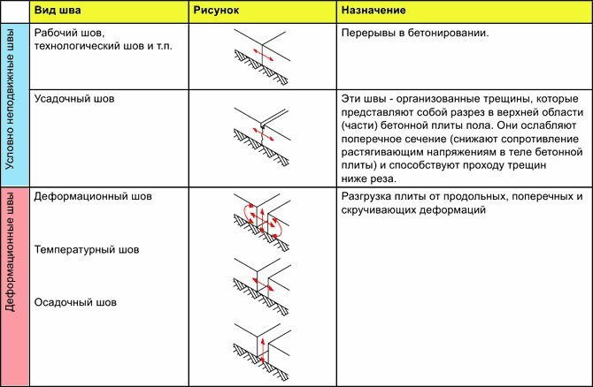

Propeller Опубліковано: 14 лютого 2022 Поділитись Опубліковано: 14 лютого 2022 (змінено) Деформационный (температурный шов) - это шов, который организуется в (ВНИМАНИЕ!) несущей конструкции. Где несущие элементы (стены, плиты) в процессе эксплуатации могут перемещаться друг относительно друга. Они, в отличие от усадочных не нарезаются , они формируются при строительстве сооружения. В случае стяжки на кровле, то это просто бетонный длин, лежащий на плите перекрытия. И нужно сделать так, чтобы он контролированно потрещал. "Ваши коллеги", которых вы пригласили на крышу сделать разуклонку сухарем (полусухая стяжка) даже не удосужились проармировать свою хрень. А ваши работники почему-то очень страшный "деформационный" шов частично замазали красным герметиком, а частично просто раствором (смотрите вид с квадрокоптера и момент нанесения грунта). Змінено 14 лютого 2022 користувачем Propeller Посилання на коментар Поділитися на інших сайтах More sharing options...
Сергей НСТ Опубліковано: 14 лютого 2022 Поділитись Опубліковано: 14 лютого 2022 8 часов назад, Propeller сказал: Деформационный (температурный шов) - это шов, который организуется в (ВНИМАНИЕ!) несущей конструкции. Где несущие элементы (стены, плиты) в процессе эксплуатации могут перемещаться друг относительно друга. Они, в отличие от усадочных не нарезаются , они формируются при строительстве сооружения. Я всё ждал, когда же будут ссылки на НТД, подтверждающие этот упорно тиражируемый Вами бред. Но похоже напрасно. Мне не сложно ознакомить Вас с дейтвующими нормами, ведь я таки дипломированный строитель, а не продаван ) Изучайте. www.minregion.gov.ua/wp-content/uploads/2018/01/V26-220.pdf 8 часов назад, Propeller сказал: В случае стяжки на кровле, то это просто бетонный длин, лежащий на плите перекрытия. И нужно сделать так, чтобы он контролированно потрещал. Кому нужно? Вам? Ну ок, занимайтесь. От меня-то че хотите, болезный? 8 часов назад, Propeller сказал: "Ваши коллеги", которых вы пригласили на крышу сделать разуклонку сухарем (полусухая стяжка) даже не удосужились проармировать свою хрень. Хрень у Вас в голове. Забыли они у продавца стройхимии спросить, что и как им делать ) Но я спрошу. Проармировать для чего? Что бы что? ) 8 часов назад, Propeller сказал: А ваши работники почему-то очень страшный "деформационный" шов частично замазали красным герметиком, а частично просто раствором (смотрите вид с квадрокоптера и момент нанесения грунта). Уймите свою воспаленную фантазию. В очередной раз я доказываю, что Вы врун, фантазер и манипулятор. Все швы заполнены герметиком, просто красный в ближайшем магазине весь выбрали, да и клиенту он показался дороговат, так что докупили белый. Посилання на коментар Поділитися на інших сайтах More sharing options...

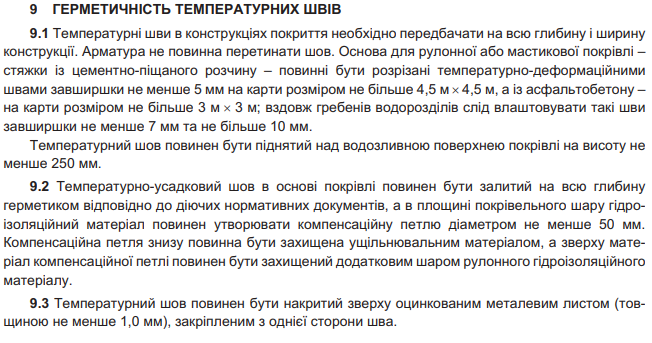

Propeller Опубліковано: 14 лютого 2022 Поділитись Опубліковано: 14 лютого 2022 (змінено) 58 минут назад, Сергей НСТ сказал: Я всё ждал, когда же будут ссылки на НТД, подтверждающие этот упорно тиражируемый Вами бред. Но похоже напрасно. Мне не сложно ознакомить Вас с дейтвующими нормами, ведь я таки дипломированный строитель, а не продаван ) Изучайте. www.minregion.gov.ua/wp-content/uploads/2018/01/V26-220.pdf Кому нужно? Вам? Ну ок, занимайтесь. От меня-то че хотите, болезный? Прошу в тему о ваших современных кровлях. 58 минут назад, Сергей НСТ сказал: Хрень у Вас в голове. Забыли они у продавца стройхимии спросить, что и как им делать ) Но я спрошу. Проармировать для чего? Что бы что? ) Спросите у этих чудиков. Смотреть с 0.40. 58 минут назад, Сергей НСТ сказал: Уймите свою воспаленную фантазию. В очередной раз я доказываю, что Вы врун, фантазер и манипулятор. Все швы заполнены герметиком, просто красный в ближайшем магазине весь выбрали, да и клиенту он показался дороговат, так что докупили белый. Ну....я верю, верю Что дороговат... Если учесть стоимость и расход полимочивины с расходом герметика на швы. Думаю на всю кровлю пошло порядка около 6 туб (это около 1200 грн). Но....экономия - есть экономия. Змінено 14 лютого 2022 користувачем Propeller Посилання на коментар Поділитися на інших сайтах More sharing options...
