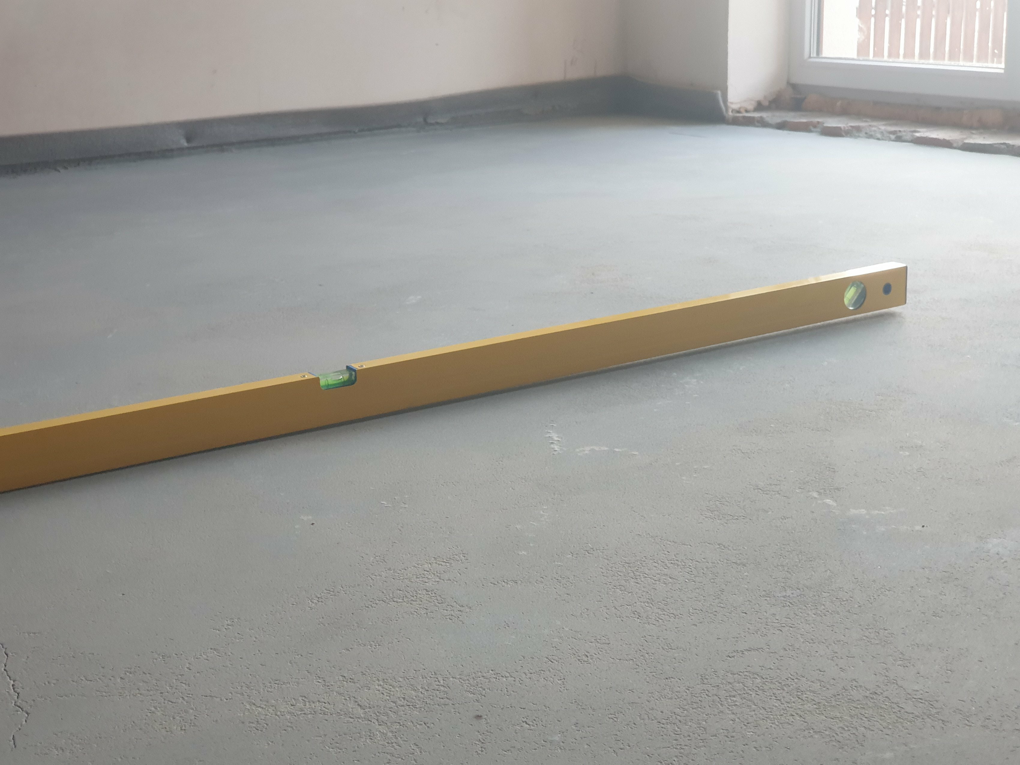

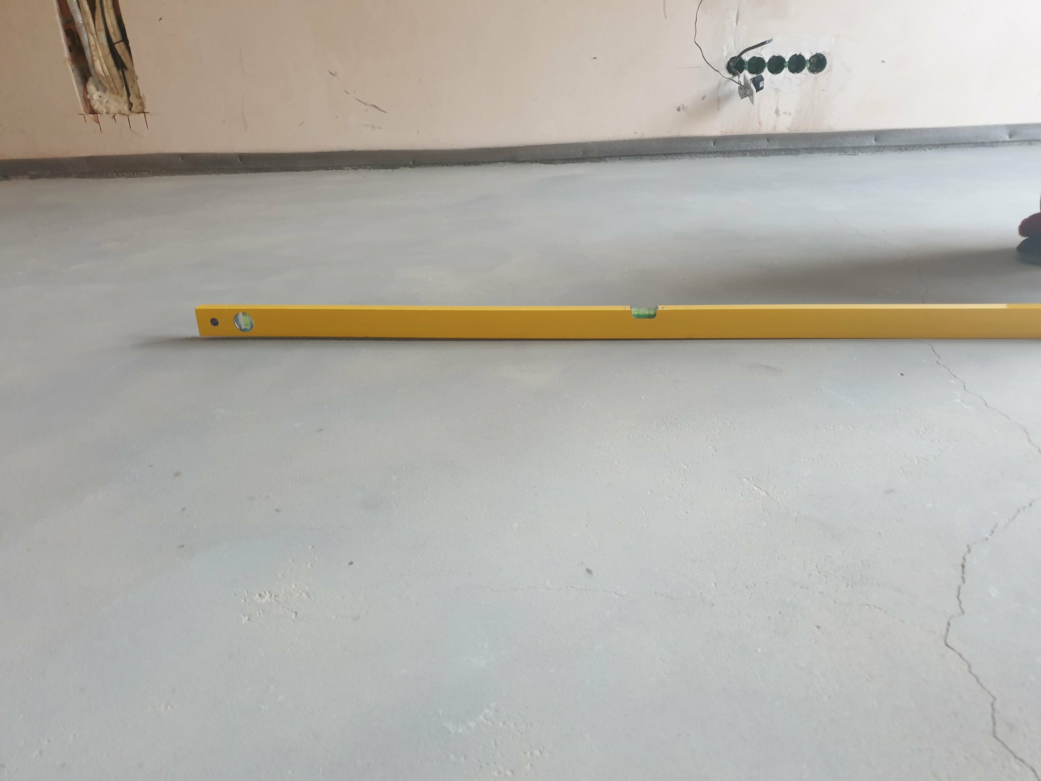

Добрался снять видео стяжки. Каждая большая трещина ещё как бы приполнялась на 1,5м  правиле видно.
20220108_153421.thumb.jpg.4a4498e8db18e6543cb2b293a8e8b7b0.jpg20220108_153358.thumb.jpg.9c3bdc7d04f71617b07020425658efd7.jpg

В 08.01.2022 в 15:37, generiky сказал:
Ну и что Вы хотите сказать или спросить?
На фото и видео обычная машинная стяжка и дом или квартира спроектированные без мозгов,зона возле дверей  шедевральная!
