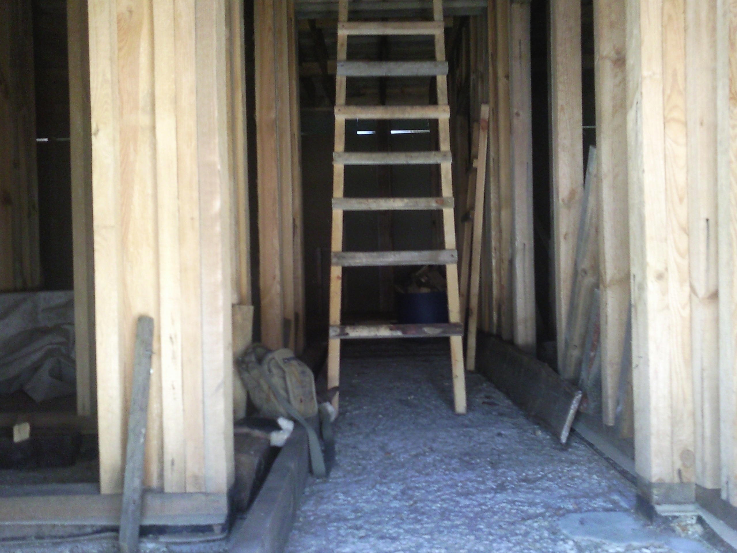

AMG72 Опубліковано: 22 березня 2013 Поділитись Опубліковано: 22 березня 2013 Прочел почти всю ветку, но применительно к моему полу остались вопросы. У меня фундамент - плита 9,3х9,3м. Он же и черновой пол. Залита была не очень качественно, с перепадами до 1,5см. На сегодня есть стены и крыша. Пол подымать не хотел да и некуда. Все проемы выставлены. Хочу просто сделать выравнивающую стяжку от 0 до 1,5см. 1. Грунтовать основание? (смачивать, обрабатывать клеем-пластификатором) 2. Демферная лента по углам комнат. Полосы из ППЭ-5 подойдут? 3. Как организовать маяки при толщине слоя от 0 до 1,5см.?Шурупы под ключ 17 + UD - высоко. Может штукатурные маяки на ляпухи? Но все равно в районе "0" не понятно как делать... 3. Подскажите по составу смеси: фибра, цемент, речной песок, пластификатор (какой?). Пропорции? Нужно ли плиточный клей добавлять? 4. Выравниваем правилом, затираем. 5. Смачиваем на следующий день, укрываем пленкой и так с недельку-другую 6. Грунтуем (?). Посилання на коментар Поділитися на інших сайтах More sharing options...
мастерок Опубліковано: 22 березня 2013 Автор Поділитись Опубліковано: 22 березня 2013 1 Да 2 не нужно вообще 3 Дюбеля быстрый монтаж,головки так же по лазеру,между ними штукатурные маяки.Где слой меньше-натёртые маяки.Смотрите мои темки о штукатурке стен и штукатурке потолков по натёртым маякам-принцип-тот же. 4 Состав обычный,можете добавить клея плиточного или стянуть ним по полу,как советует Витэк.Если не хотите играться с составом-возьмите смесь Силтэковскую для стяжек-нормальный дешёвый вариант в Вашем случае. 5 да 6 просто укройте плёнкой,смочите если будет быстро сохнуть. 1 Посилання на коментар Поділитися на інших сайтах More sharing options...
AMG72 Опубліковано: 22 березня 2013 Поділитись Опубліковано: 22 березня 2013 Оргомное спасибо что ответили. Если можно, уточню: 1. Обычный грунт? 2. А почему демфер не нужен? А может в качестве гироизоляции, т.к. стены - деревяный каркас? 3. Про маяки обязателльно прочитаю... 4. Если не Силтек, то пропорция - точно, какая? И какой пластификатор и фибру - использовать? А если Силтек - нему фибру не добавлять? .......... Посилання на коментар Поділитися на інших сайтах More sharing options...
Витэк Опубліковано: 22 березня 2013 Поділитись Опубліковано: 22 березня 2013 Как организовать маяки при толщине слоя от 0 до 1,5см.? Там где тоньше 6мм и нельзя выставить штукатурные маяки я клею стальные метровые линейки когда застынет тяну по ним. Смесь ЦПС 1 до 4 + сатенгипса НР ( думаю, что где-то 1 до 1) и ПВА твердеет до рабочего состояния минут за 10, как раз можно выставить линейки по уровню и сразу работать. Пропорции не помню, так как все на глаз и по месту. Так же их можно приклеить на перлфикс, но от него они будут сами отскакивать. Посилання на коментар Поділитися на інших сайтах More sharing options...
