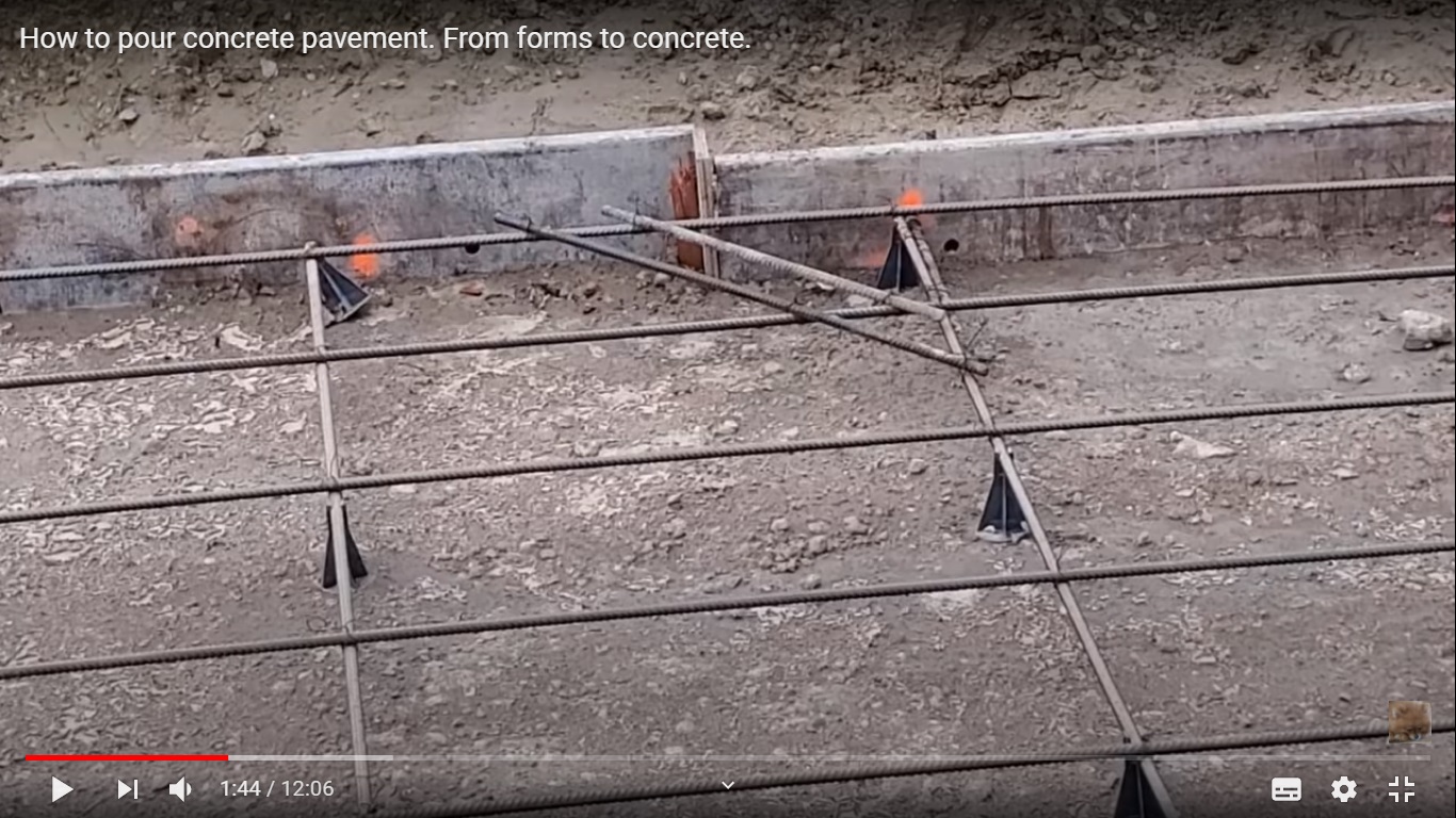

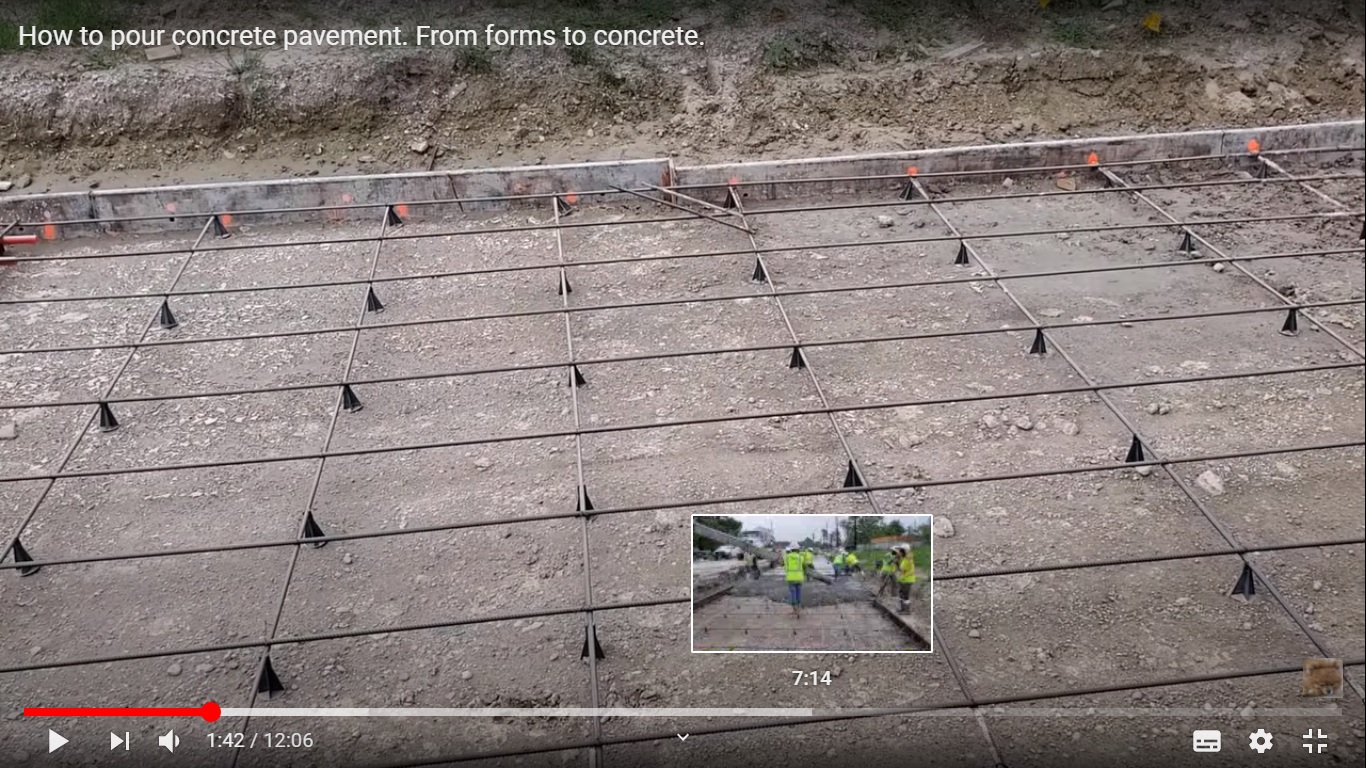

lim Опубліковано: 2 вересня 2020 Поділитись Опубліковано: 2 вересня 2020 тема стяжок тут обсосана вдоль і поперек, всі питання обговорені, і тема починає вмирати підкину нове питання - стяжка на вулиці, там зовсім інші температурні інші режими, а саме садова пішохідна доріжка та площадка під авто само собою вони бувають різні, але давайте обсудимо саму банальну з простого бетона, яка вона має бути і який пиріг, я планую наступне: 1. яка марка бетона оптимальна, я думаю 200 це мінімум? 2. зянти 20 см верхнього шару землі (трава коріння тощо) 3. трамбовка віброногою 4. щебінь 10 см, без геотекстиля та піску !!! окремо прошу це прокоментувати 5. плівка сама дешева (основна ціль щоб бетон не проступав в щебінь) 6. бетон 10 см з армуванням для пішохідної зони та 15 для авто які будуть зауваження та пропозиції? Посилання на коментар Поділитися на інших сайтах More sharing options...

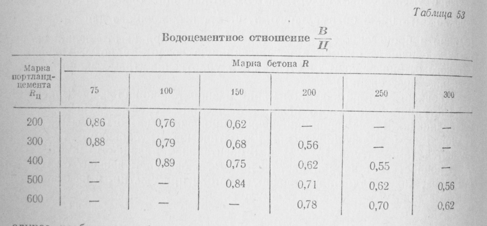

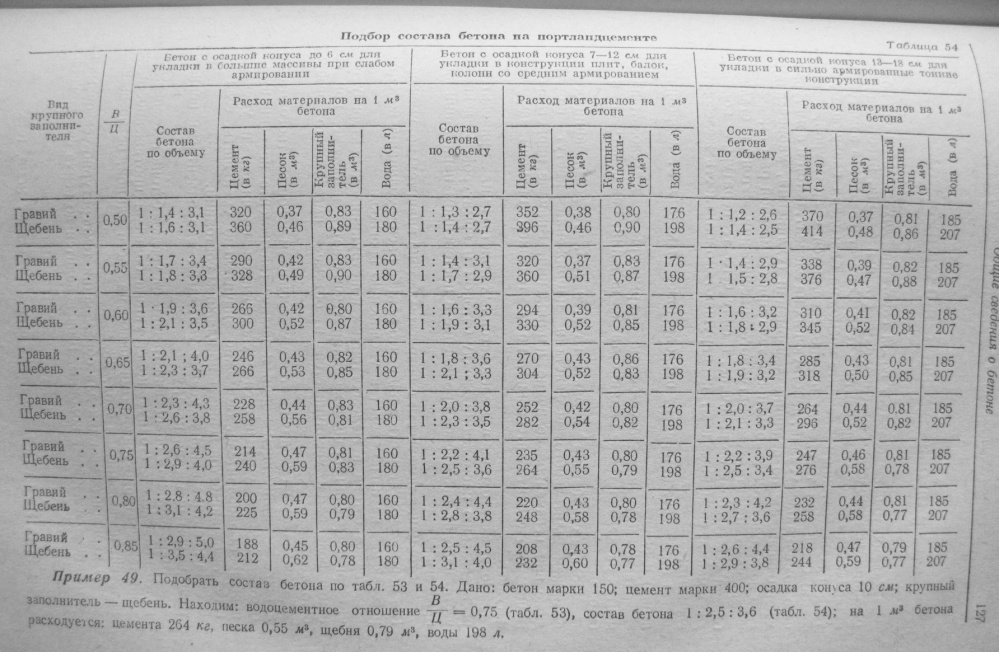

АлександрБ. Опубліковано: 3 вересня 2020 Поділитись Опубліковано: 3 вересня 2020 Это 1 : 1,8 Для подвижности П2 это М450 (если цемент М500). Вот откуда взялись это 400-500. Приветствую. Поделитесь, пожалуйста, дельной таблицей, где были бы увязаны следующие параметры бетонов : - марка бетона, - подвижность, - состав и пропорции компонентов. - вода. В Сети много разных, но часто с противоречивыми цифрами. Так что если есть удобная рабочая, - буду благодарен. Да и не только я. 2 Посилання на коментар Поділитися на інших сайтах More sharing options...

Propeller Опубліковано: 3 вересня 2020 Поділитись Опубліковано: 3 вересня 2020 Приветствую. Поделитесь, пожалуйста, дельной таблицей, где были бы увязаны следующие параметры бетонов : - марка бетона, - подвижность, - состав и пропорции компонентов. - вода. В Сети много разных, но часто с противоречивыми цифрами. Так что если есть удобная рабочая, - буду благодарен. Да и не только я. В поисковике ищите бетон м..... пропорции. Если таблицы, то некоторые бетонные зводы дают свои пропорции (таблицы). Ну... вот, к примеру. Ценность этой таблички в том, что есть и подвижность смеси. Это важно. Так как бетон М250 с подвижностью П2 и П4 - это разное. Кроме того в состав смеси входит суперпластификатор. А он влияет на кол-во цемента в смеси в сторону снижения. Добавлено через 13 минут 1. яка марка бетона оптимальна, я думаю 200 це мінімум? 2. зянти 20 см верхнього шару землі (трава коріння тощо) 3. трамбовка віброногою 4. щебінь 10 см, без геотекстиля та піску !!! окремо прошу це прокоментувати 5. плівка сама дешева (основна ціль щоб бетон не проступав в щебінь) 6. бетон 10 см з армуванням для пішохідної зони та 15 для авто 1. М250. Можно добавить гидрофобную добавку. 2. да 3. можно (если тысячелетнего уплотнения природой не достаточнго ) 4. мне ближе гранотсев и заполнить те же 20 см, которые Вы вынули. Дорожке ведь должна быть выше уровня грунта. Это чистота и быстрый дренаж воды с поверхности. 5. да. На случай, если Вы захотите пропитать бетон каким-то полимером. 6. Да с нарезанием усадочных швов. Если дорожка 1 м шириной, то швы через каждые 1,5 м. На площадке швы резать в зависимости от её площади и формы. 2 Посилання на коментар Поділитися на інших сайтах More sharing options...
silver8848 Опубліковано: 3 вересня 2020 Поділитись Опубліковано: 3 вересня 2020 Приветствую. Поделитесь, пожалуйста, дельной таблицей, где были бы увязаны следующие параметры бетонов : - марка бетона, - подвижность, - состав и пропорции компонентов. - вода. В Сети много разных, но часто с противоречивыми цифрами. Так что если есть удобная рабочая, - буду благодарен. Да и не только я. Выбираете по табл 53., потом по табл 54 1 Посилання на коментар Поділитися на інших сайтах More sharing options...

lim Опубліковано: 3 вересня 2020 Поділитись Опубліковано: 3 вересня 2020 Если дорожка 1 м шириной, то швы через каждые 1,5 м чому так часто? чесно я думав робити десь через 15 метрів Добавлено через 1 минуту гранотсев так всеж а є різниця - отсев, фракция 5-10, чи 20-40 Добавлено через 2 минуты думаю армосетка из проволоки 3 (4 мм) с ячейкой 100*100 будет достаточно я думав 8 арматура через 60 см, мені чомусь так надійніше виглядає Посилання на коментар Поділитися на інших сайтах More sharing options...
Tamburello Опубліковано: 3 вересня 2020 Поділитись Опубліковано: 3 вересня 2020 я думав 8 арматура через 60 см, мені чомусь так надійніше виглядає а чисто ради интереса, где думали эту арматуру по высоте тела бетона располагать? Посилання на коментар Поділитися на інших сайтах More sharing options...
lim Опубліковано: 3 вересня 2020 Поділитись Опубліковано: 3 вересня 2020 а чисто ради интереса, где думали эту арматуру по высоте тела бетона располагать? по центру слоя бетона Посилання на коментар Поділитися на інших сайтах More sharing options...

Propeller Опубліковано: 5 вересня 2020 Поділитись Опубліковано: 5 вересня 2020 чому так часто? чесно я думав робити десь через 15 метрів Это усадочные швы. Они должны делить площадь бетонирования на квадраты или максимум, чтобы соотношение сторон было 1 : 1,5. так всеж а є різниця - отсев, фракция 5-10, чи 20-40 Вы сделали траншею под дорожку. Её нужно засыпать чем-то плотным (иначе зачем убирать пружиничтый растительный слой?). Для того, чтобы слой засыпки был плотным в нем должно быть как можно меньше пустот. Вот, на мой взгляд, разнофракционный песок, он же гранотсев самое то. Посилання на коментар Поділитися на інших сайтах More sharing options...

silver8848 Опубліковано: 5 вересня 2020 Поділитись Опубліковано: 5 вересня 2020 по центру слоя бетона Со стороны противоположной от приложения нагрузки, на 2-3см в бетон. Бетон на растяжение работает плохо. Арматура принимает растягивающие нагрузки на себя Добавлено через 3 минуты чому так часто? чесно я думав робити десь через 15 метрів Добавлено через 1 минуту так всеж а є різниця - отсев, фракция 5-10, чи 20-40 Добавлено через 2 минуты я думав 8 арматура через 60 см, мені чомусь так надійніше виглядає Максимальная длина дорожки без швов 8 м. Арматура через 60 см шо есть шо нет. Посилання на коментар Поділитися на інших сайтах More sharing options...

Propeller Опубліковано: 5 вересня 2020 Поділитись Опубліковано: 5 вересня 2020 Со стороны противоположной от приложения нагрузки, на 2-3см в бетон. Бетон на растяжение работает плохо. Арматура принимает растягивающие нагрузки на себя Дорожка работает как плита на упругом основании, поэтому арматура здесь больше нужна для снижения усадки. Внизу картинки. Максимальная длина дорожки без швов 8 м. Это при какой ширине дорожки? Если Вы про метровой ширины, то откуда 8 м? Есть норматив? Или у Вас просто "полет нормальный"? 1 Посилання на коментар Поділитися на інших сайтах More sharing options...
