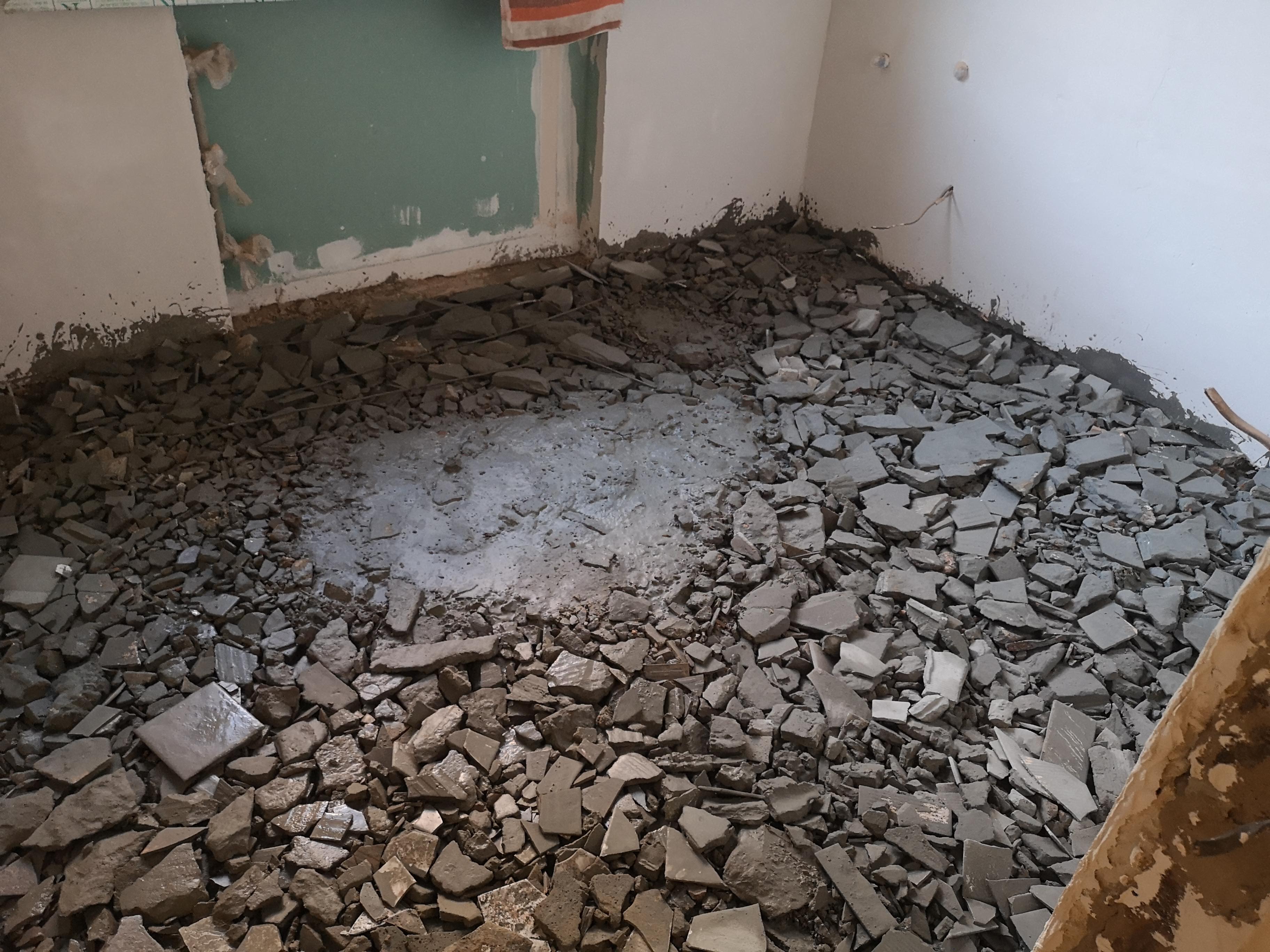

посоветуйте вариант стяжки по строймусору, мусора 30 см(штукатурка и плиточный бой) мусор залит цементным молочком, дальше планируется армировочная сетка, демферная лента по периметру и стяжка 4 см kreisel 440...
Сперва пройдитесь хорошенько виброногой,а затем залейте бетоном слоем 8-10 см с армировкой в идеале арматурой,на крайняк сеткой 50×50 мм.
Я бы перед плитой еще покрошил бы слегка плоские "камешки" на более мелкие.
8-10 см нет возможности- вылезу за 0 остальных комнат. Утрамбовывалось ломом, кувалдой и двумя собственными "виброногами"
Именно поэтому я сказал за виброногу,она как раз утрамбует Ваш мусор так как положено и у Вас появится необходимый запас по высоте для бетона.Ваши две ноги вместе с ломом, кувалдой и 4 см раствора это не серьезно,но серьёзные проблемы в будущем.Кстати,а что под мусором?
бетонная плита, были лаги (это первый этаж 4х- этажки 50х годов, под квартирой подвала нет, бетонная плита прямо на земле)
Я бы убрал мусор, насыпал песка мытого, сверху 10 см ЭППС и потом стяжку 8-10 см с арматурой или сеткой 4-5 мм 50х50.
В крайнем случае можно часть мусора убрать и засыпать его сверху песком, уложить 10 см ЭППС и потом бетон. Полы первого этажа утеплять надо, и , как показал мой личный опыт, не керамзитом.
