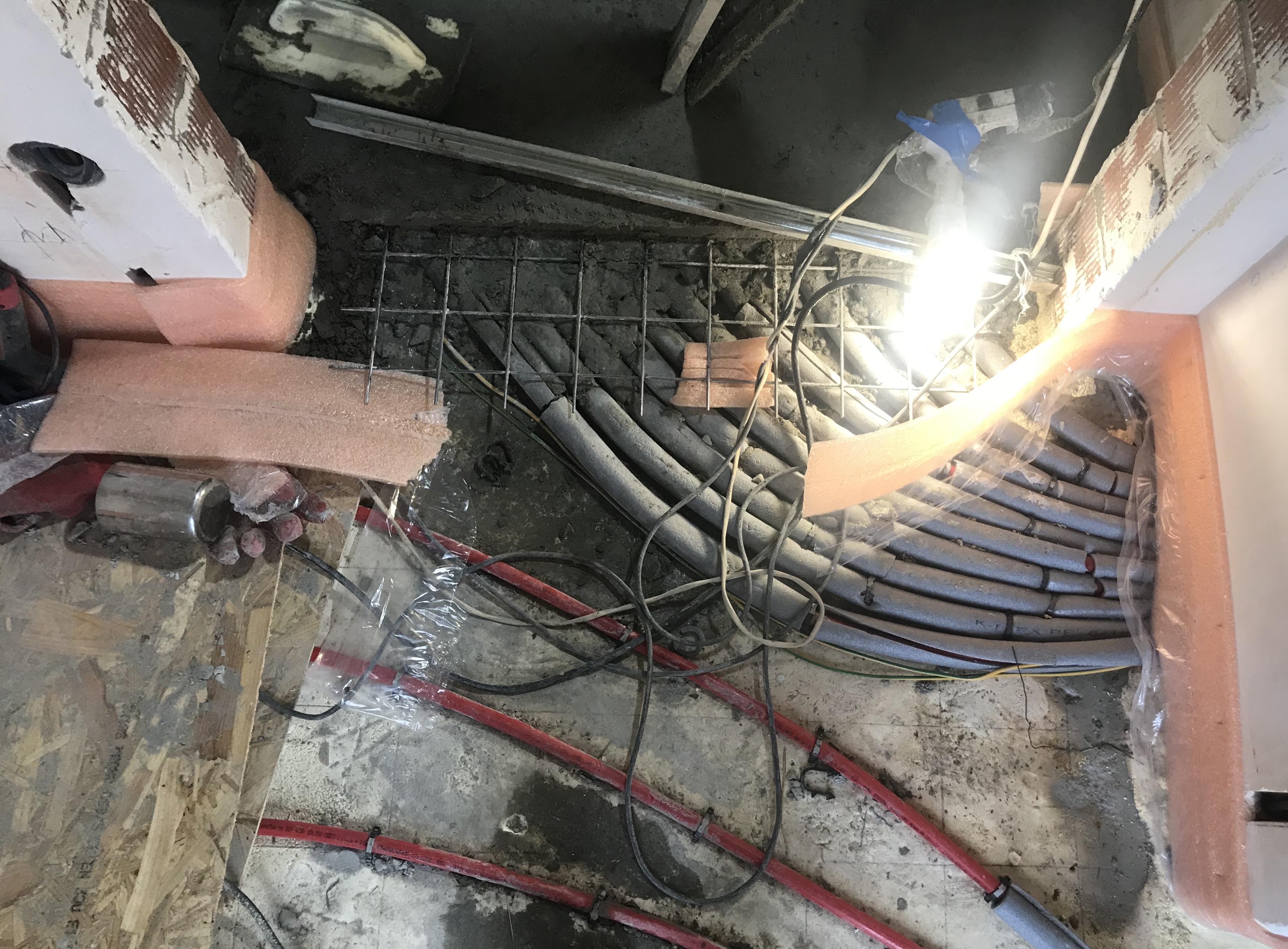

Movix Опубліковано: 16 липня 2019 Поділитись Опубліковано: 16 липня 2019 Вопрос Василию, мастерку: Завтра заливается тамбур, как лучше выполнить этот узел, Над трубами ТП. В этом месте толщина стяжки до 40мм, в может и меньше.Как-то не подумал утопить их в утеплитель... Может две сетки кинуть или три ? Чтобы металла побольше. Или через пару недель, компаундом полиуретановым пройтись, от пропеллера. Посилання на коментар Поділитися на інших сайтах More sharing options...
мастерок Опубліковано: 17 липня 2019 Автор Поділитись Опубліковано: 17 липня 2019 40 мм всего или над утеплителем труб?Если над утеплителем,то это отлично и ничего делать не нужно.Если всего,то это залёт,таки придётся топить в ЭППС,за счёт поворота это вполне реально.Как вариант,скажу по секрету,бо иногда по согласованию с сантехниками сам так делаю на подходах к коллекторам,это ободрать утеплитель со всех обраток. Посилання на коментар Поділитися на інших сайтах More sharing options...

Movix Опубліковано: 17 липня 2019 Поділитись Опубліковано: 17 липня 2019 40 мм всего или над утеплителем труб?Если над утеплителем,то это отлично и ничего делать не нужно.Если всего,то это залёт,таки придётся топить в ЭППС,за счёт поворота это вполне реально.Как вариант,скажу по секрету,бо иногда по согласованию с сантехниками сам так делаю на подходах к коллекторам,это ободрать утеплитель со всех обраток. Над трубами 3 см получается, если точно. Да, думал снять изоляцию...Вторую Сетку не надо? ( одна как обычно, внахлест , и ещё вторая сверху.) Посилання на коментар Поділитися на інших сайтах More sharing options...

мастерок Опубліковано: 17 липня 2019 Автор Поділитись Опубліковано: 17 липня 2019 Над трубами 3 см получается, если точно. Да, думал снять изоляцию...Вторую Сетку не надо? ( одна как обычно, внахлест , и ещё вторая сверху.)[/quote Можно кинуть,со смещением квадратиков. 1 Посилання на коментар Поділитися на інших сайтах More sharing options...
