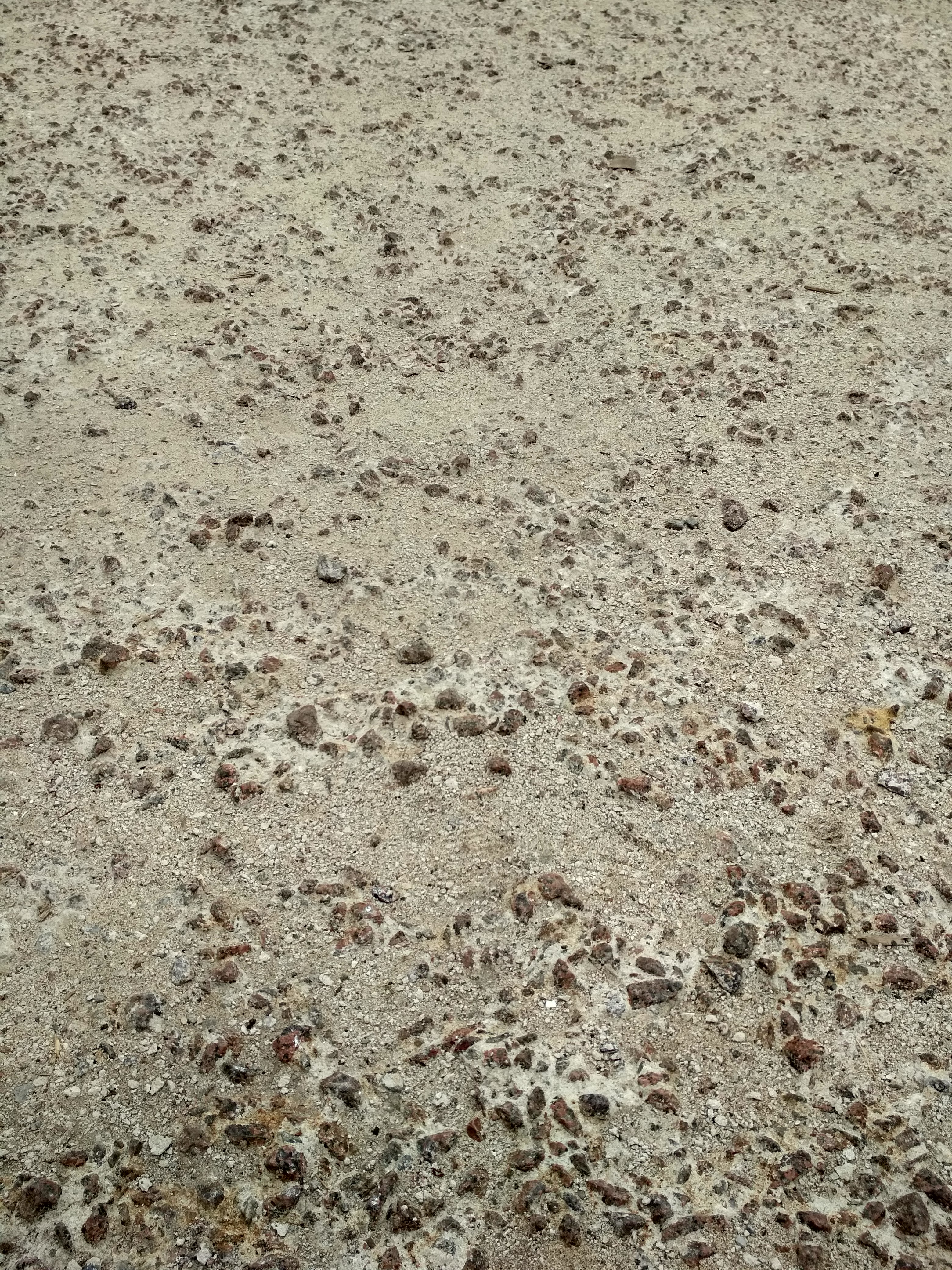

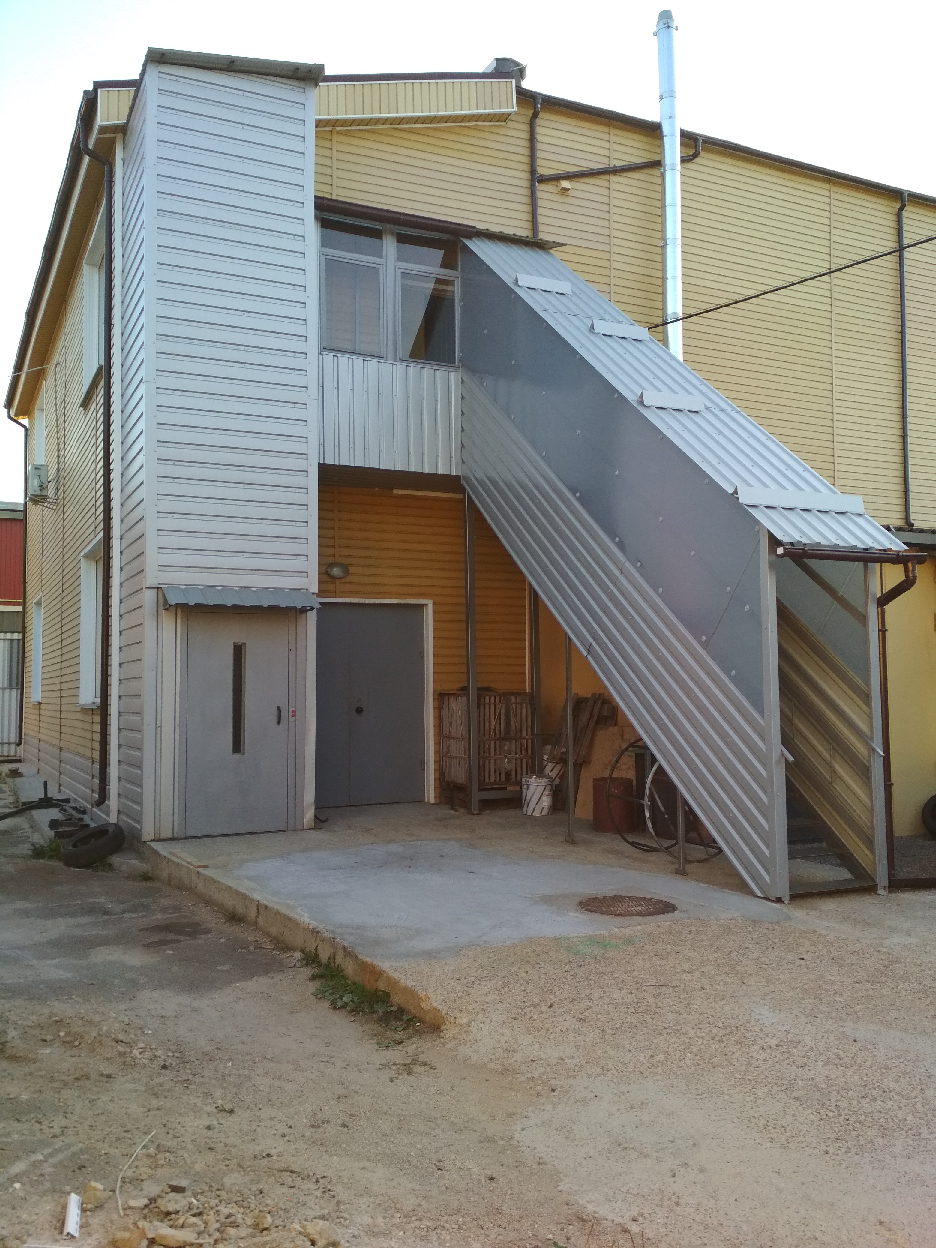

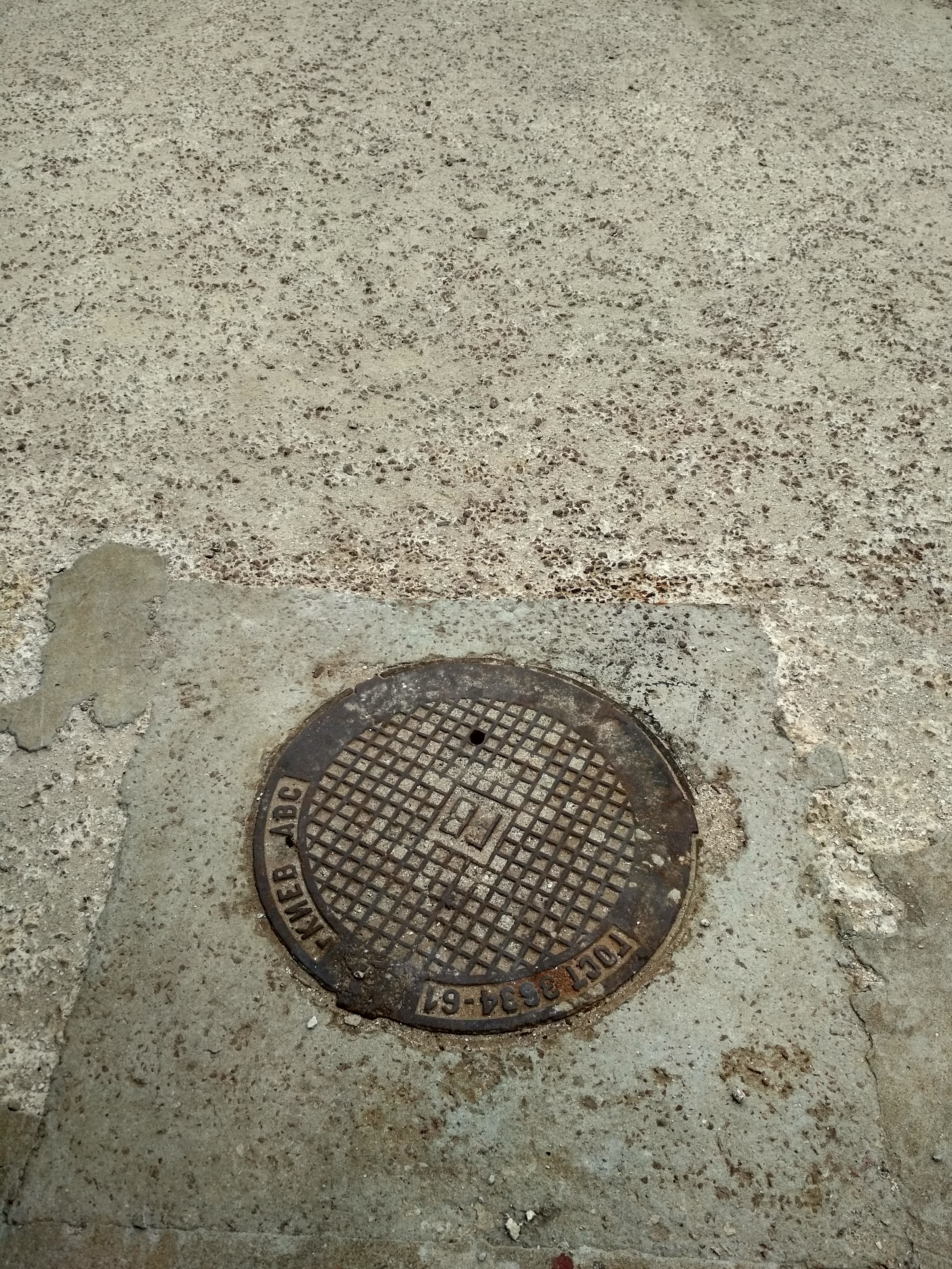

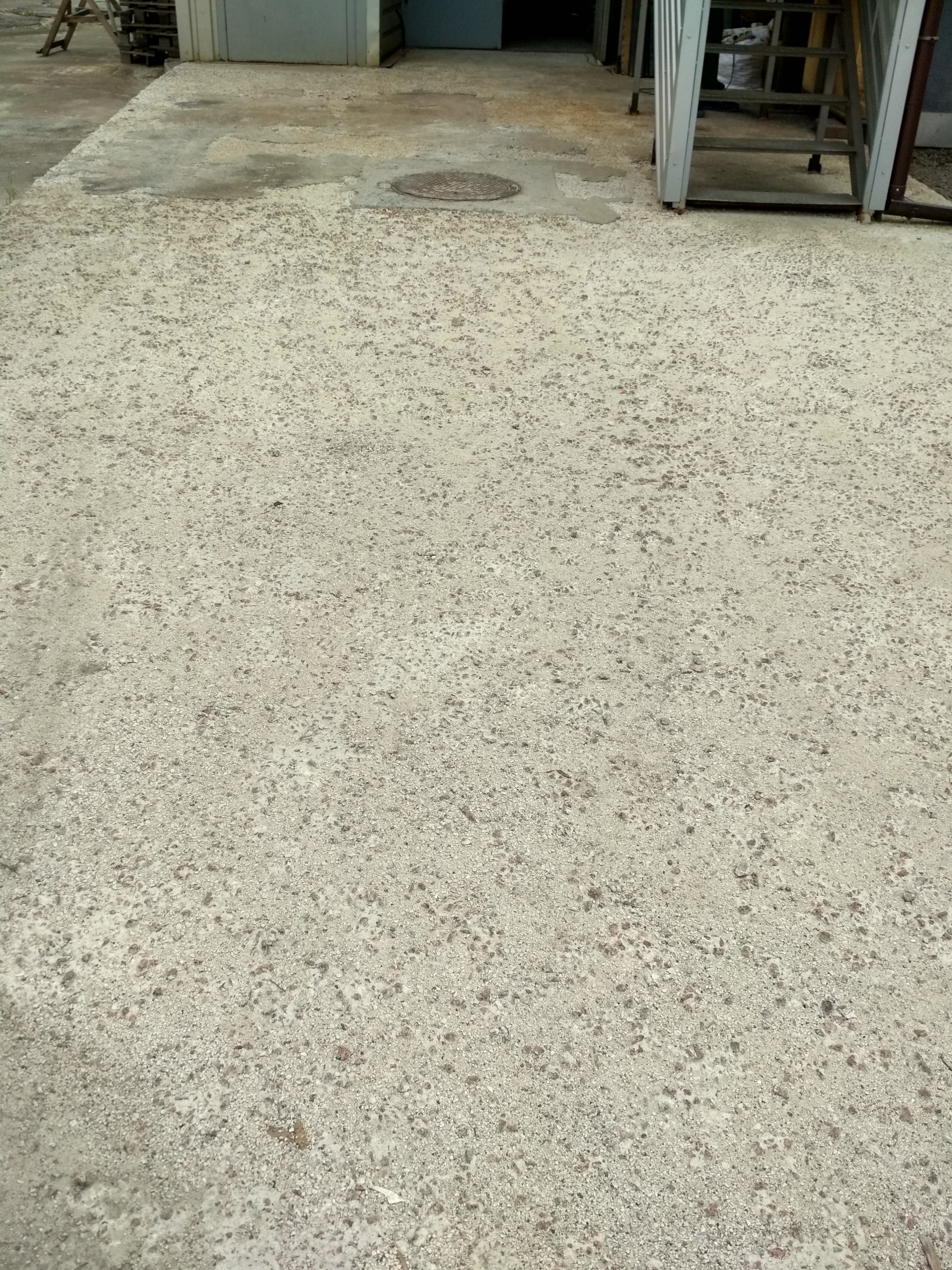

Святослав1 Опубліковано: 14 травня 2019 Поділитись Опубліковано: 14 травня 2019 Господа форумчане нужна ваша помощь. Исходные данные:на работе есть пандус, который заливался какое-то время назад миксером, особой нагрузки на него нет. Не часто подъезжает машина, в основном легковая, для загрузки и выгрузки, но после каждой новой зимы он приходит во все более и более плачевное состояние. Верхнего слоя уже практически нигде нет, полным ходом выкрашивается щебенка и появляются ямки. Причем канализационный люк, который устанавливался после заливки и забрасывался раствором, приготовленным на месте лопатами, стоит мертво, без единой щербинки и выбоинки. Вопрос: что можно сделать чтобы выровнять и укрепить поверхность пандуса? Площадь пандуса 50 м2. Во что мне может обойтись по деньгам на материалы эта затея? Заранее благодарен за помощь! Посилання на коментар Поділитися на інших сайтах More sharing options...

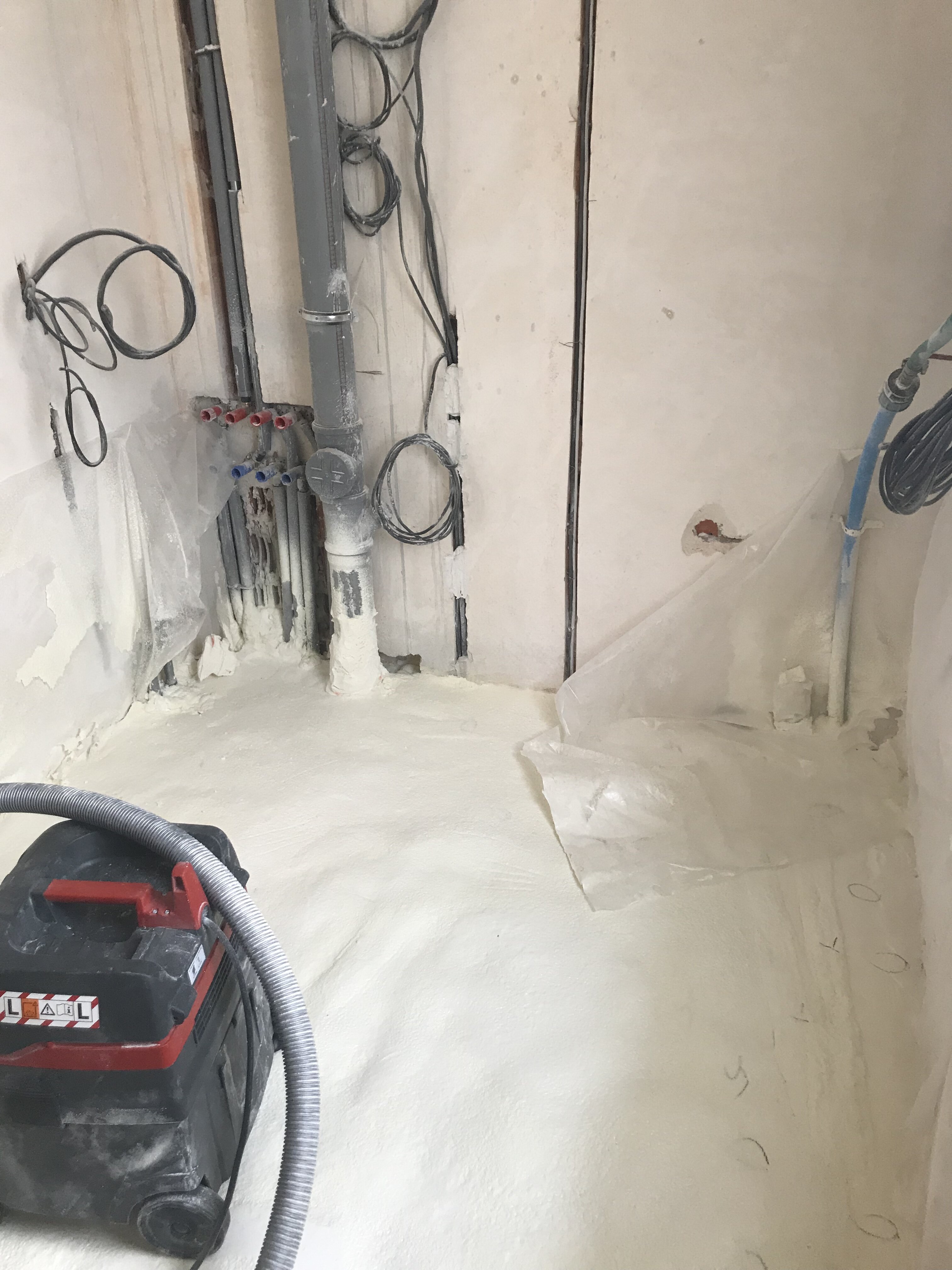

Movix Опубліковано: 19 травня 2019 Поділитись Опубліковано: 19 травня 2019 Василий, У меня на полу ппу, котельная выглядит вот так Трубы не раздвинуть, фото коммуникаций я конечно делал.. но 4см там много где не будет... Посилання на коментар Поділитися на інших сайтах More sharing options...

Святослав1 Опубліковано: 19 травня 2019 Поділитись Опубліковано: 19 травня 2019 Вам нужны : - стойкость к износу - стойкость к воде - стойкость к солевым растворам Тонкослойная стяжка с Адипласт и фиброй. Тонкослойная в Вашем случае - это 2-3 см. Расход Адипласт на 1 м кв при на 1 см толщины = 0,75 кг. Цемент : песок = 1 : 4. Адипласт : вода = 1 : 3 Большое спасибо за Ваш ответ! Я так понимаю, что применяем принцип тонкослойной стяжки Мастерка. В Вашей рекомендации не вижу Адиума, нужен он или не нужен в этом моем случае? И по Адипласту, я когда дома делал стяжку то разбавлял его с водой 1:1 и по принципу мокрое по мокрому, промазывал им влажный пол и наносил раствор. Судя по рекомендации которую Вы сейчас даете, адипласт надо добавить в воду 1:3 и заливать в бетономешалку? Это делается для того, чтобы он склеил не только основание со стяжкой, но и создал верхний защитный слой, правильно? Посилання на коментар Поділитися на інших сайтах More sharing options...

Propeller Опубліковано: 19 травня 2019 Поділитись Опубліковано: 19 травня 2019 Большое спасибо за Ваш ответ! Я так понимаю, что применяем принцип тонкослойной стяжки Мастерка. В Вашей рекомендации не вижу Адиума, нужен он или не нужен в этом моем случае? И по Адипласту, я когда дома делал стяжку то разбавлял его с водой 1:1 и по принципу мокрое по мокрому, промазывал им влажный пол и наносил раствор. Судя по рекомендации которую Вы сейчас даете, адипласт надо добавить в воду 1:3 и заливать в бетономешалку? Это делается для того, чтобы он склеил не только основание со стяжкой, но и создал верхний защитный слой, правильно? Тут речь идет о модификации всего тела стяжки. Это Вам не комнатные тепличные условия. Это летом нагрев поверхности до +50С, зимой до -15С. Переходы через 0 (замерз-оттаял). Опять же солевая атака. Опять же чистка от снега и жесткая чистка ото льда. Опять же езда авто. То есть, я к тому, что очень жесткие условия эксплуатации. Поэтому стяжка должна быть полимер-бетонной в теле. 1 Посилання на коментар Поділитися на інших сайтах More sharing options...
StNick Опубліковано: 20 травня 2019 Поділитись Опубліковано: 20 травня 2019 Василий, У меня на полу ппу, котельная выглядит вот так [ATTACH]659323[/ATTACH] Трубы не раздвинуть, фото коммуникаций я конечно делал.. но 4см там много где не будет... Я вам скажу я тоже переживал, но если Вам Василий будет делать стяжку - то там все будет четко. Там суть в том чтобы вывести плоскость!! а не так чтобы дюбеля там нельзя было вырвать упершись двумя ногами. выставляется плоскость и пока два 60 кг паренька неспешно носят по два ведра раствора целый день. главный мастер все время с определенной периодичностью с лазером контроллирует высоту шляпок и если надо подкорректирует выкручивая или закручивая болт. Но по моему опыту работягам которые никогда этого не делали вы врядле сможете все это обьяснить. Надо чтобы рука была набита. 4 Посилання на коментар Поділитися на інших сайтах More sharing options...
