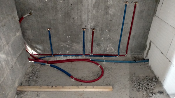

Strannyk Опубліковано: 14 травня 2018 Поділитись Опубліковано: 14 травня 2018 Запутался... Длинная тема прошу совета... исходные данные: собираюсь заливать стяжку в санузле 177*200 см, пол жб перекрытие, на котором лежат трубы в стяжку планирую заложить электрический кабель теплого пола перепад уровня между плитой перекрытия и чистовой стяжкой на пороге в санузел 6 см... на перекрытии местами неровности планирую: 1 положить эпс 20мм с под зону прокладки кабеля и закрепить его "грибками" 2 возле стен оставить 5-8 см зазор между стеной и эпс, для опирания стяжки на плиту перекрытия 3 по примыканию стен и порога проложить демпферную ленту... 4 на эпс сетка 25*25*1,4 мм 5 по сетке кабель теплого пола 6 заливаем все Полимином-5 по маякам... 7 после стяжки - штукатурим стены 8 затем гидроизоляция пола, 10 см стен и зоны душа гидроизолирующей мастикой... 9 финишная отделка - плитка вопросы: 1 нужно ти прокладывать полиэтиленовую пленку и в каком месте: под эпс на перекрытие или на эпс под сетку? 2 стоит ли делать зазоры между стенами и эпс или уклыдывать ЭПС вплотную к стенам? Посилання на коментар Поділитися на інших сайтах More sharing options...

мастерок Опубліковано: 14 травня 2018 Автор Поділитись Опубліковано: 14 травня 2018 Запутался... Длинная тема прошу совета... исходные данные: собираюсь заливать стяжку в санузле 177*200 см, пол жб перекрытие, на котором лежат трубы в стяжку планирую заложить электрический кабель теплого пола перепад уровня между плитой перекрытия и чистовой стяжкой на пороге в санузел 6 см... на перекрытии местами неровности [ATTACH]616063[/ATTACH] планирую: 1 положить эпс 20мм с под зону прокладки кабеля и закрепить его "грибками" 2 возле стен оставить 5-8 см зазор между стеной и эпс, для опирания стяжки на плиту перекрытия 3 по примыканию стен и порога проложить демпферную ленту... 4 на эпс сетка 25*25*1,4 мм 5 по сетке кабель теплого пола 6 заливаем все Полимином-5 по маякам... 7 после стяжки - штукатурим стены 8 затем гидроизоляция пола, 10 см стен и зоны душа гидроизолирующей мастикой... 9 финишная отделка - плитка вопросы: 1 нужно ти прокладывать полиэтиленовую пленку и в каком месте: под эпс на перекрытие или на эпс под сетку? 2 стоит ли делать зазоры между стенами и эпс или уклыдывать ЭПС вплотную к стенам? Та я вот тоже в Ваших 3 м2 запутался,всё так сложно...Если просто ответить на вопросы,то 1 не нужно не где. 2 вплотную 1 Посилання на коментар Поділитися на інших сайтах More sharing options...
