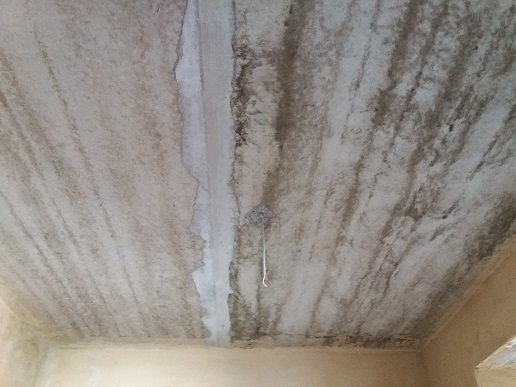

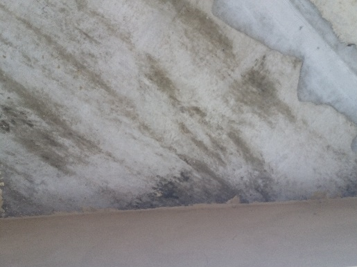

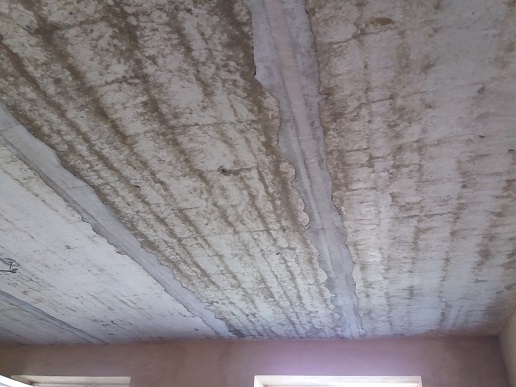

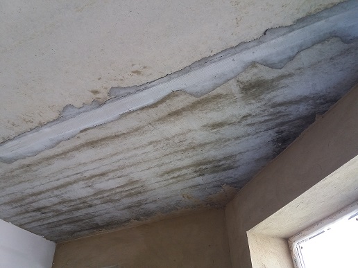

Boyz Опубліковано: 3 травня 2018 Поділитись Опубліковано: 3 травня 2018 Здравствуйте, форумчане. Имеется такой вопрос: в новострое некоторые плиты перекрытия имеют темные пятна (фото ниже). Могло ли этому быть причиной замена стяжки этажом выше? Как вернуть плите нормальный товарный вид? Посилання на коментар Поділитися на інших сайтах More sharing options...
мастерок Опубліковано: 4 травня 2018 Автор Поділитись Опубліковано: 4 травня 2018 Вы их продавать собрались? 7 Посилання на коментар Поділитися на інших сайтах More sharing options...
Spaider Опубліковано: 4 травня 2018 Поділитись Опубліковано: 4 травня 2018 Может Лофт планируется) Посилання на коментар Поділитися на інших сайтах More sharing options...
Propeller Опубліковано: 4 травня 2018 Поділитись Опубліковано: 4 травня 2018 Визуализирую улыбочку Spaider 2 Посилання на коментар Поділитися на інших сайтах More sharing options...
beavis Опубліковано: 4 травня 2018 Поділитись Опубліковано: 4 травня 2018 Визуализирую улыбочку SpaiderЧему там улыбаться? Панели в пятнах все, фу. П.С. Если шо, то у меня такой лофт в ванной, до сих пор ремонт никак не доделаем... 2 Посилання на коментар Поділитися на інших сайтах More sharing options...

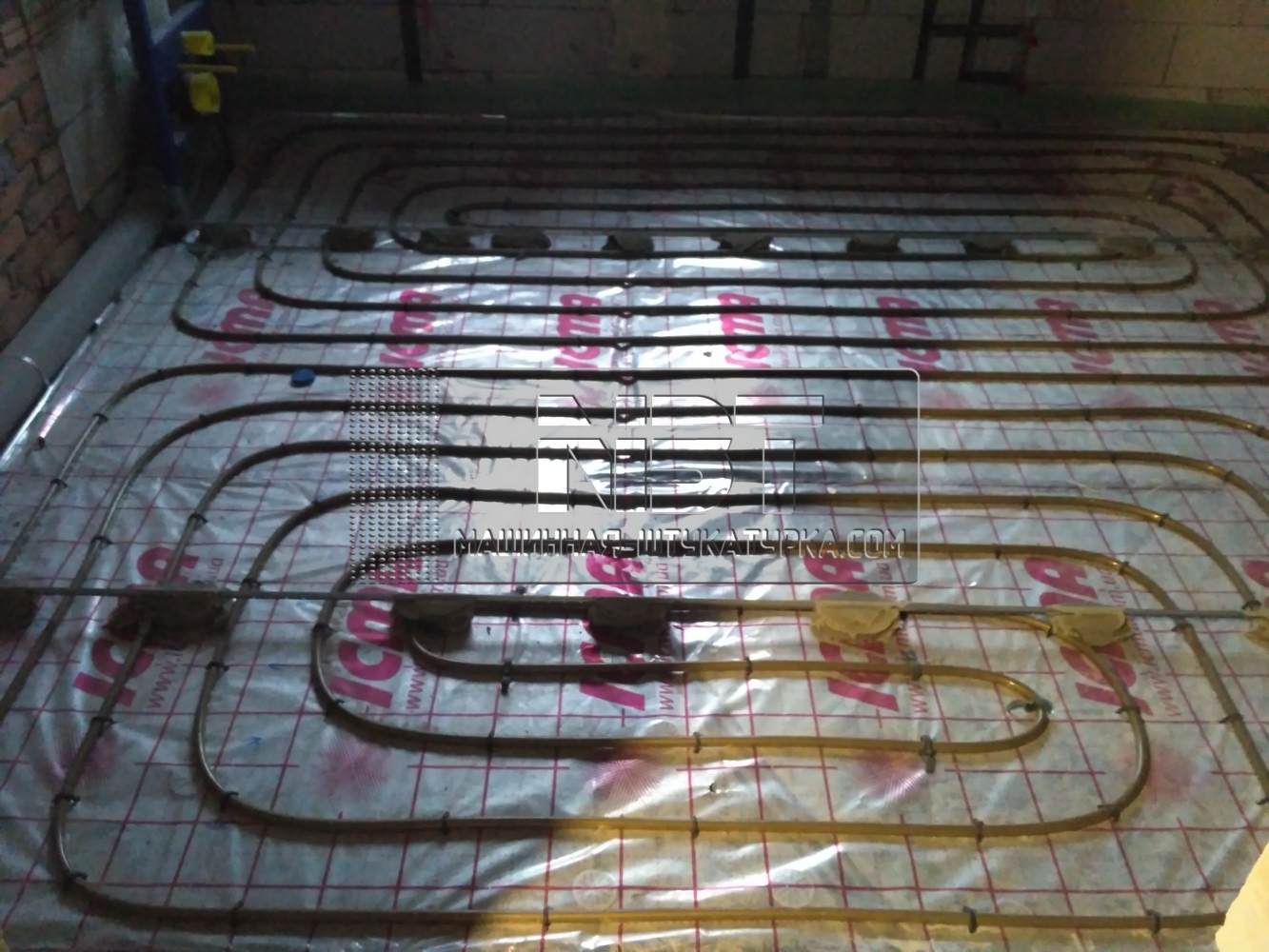

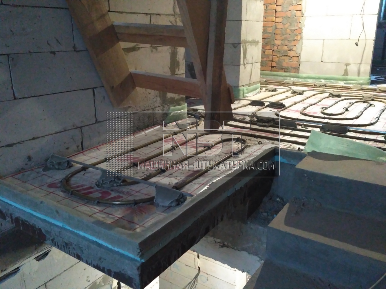

Tamburello Опубліковано: 10 травня 2018 Поділитись Опубліковано: 10 травня 2018 Назрел вопрос по маякам по толстому слою теплоизоляции. По нормам слой теплоизоляции в полах по грунту должен быть 12-15 см. И уже сверху этого плита теплого пола. В моем случае по грунту идет вначале бетонная черновая стяжка, потом 12 см эппс а потом плита теплого пола в 8 см. И как-то на таких размерах существующие способы установки усиленных маяков не очень подходят. саморезов на 25-27 см не очень много, есть только балочные, по немножко золотой цене. Ничего кроме засверливание арматуры и подрезки по уровню в голову не приходит. Но может есть способ более технологичный? Посилання на коментар Поділитися на інших сайтах More sharing options...
Сергей НСТ Опубліковано: 10 травня 2018 Поділитись Опубліковано: 10 травня 2018 Но может есть способ более технологичный? Есть конечно. Посилання на коментар Поділитися на інших сайтах More sharing options...
Tamburello Опубліковано: 10 травня 2018 Поділитись Опубліковано: 10 травня 2018 Есть конечно. самый очевидный способ он же самый неподходящий. Предполагается использование виброрейки (в зависимости от регулировки эксцентриков вынуждающая сила 3,7-7,5 кН), поэтому и говорилось о усиленных маяках. И рассматривался вариант установки маяка на саморезы, вкручивающиеся по уровню. Посилання на коментар Поділитися на інших сайтах More sharing options...
Сергей НСТ Опубліковано: 10 травня 2018 Поділитись Опубліковано: 10 травня 2018 Предполагается использование виброрейки (в зависимости от регулировки эксцентриков вынуждающая сила 3,7-7,5 кН) Ну если без нее никак, то конечно нужно рельсовый путь строить :D Посилання на коментар Поділитися на інших сайтах More sharing options...
