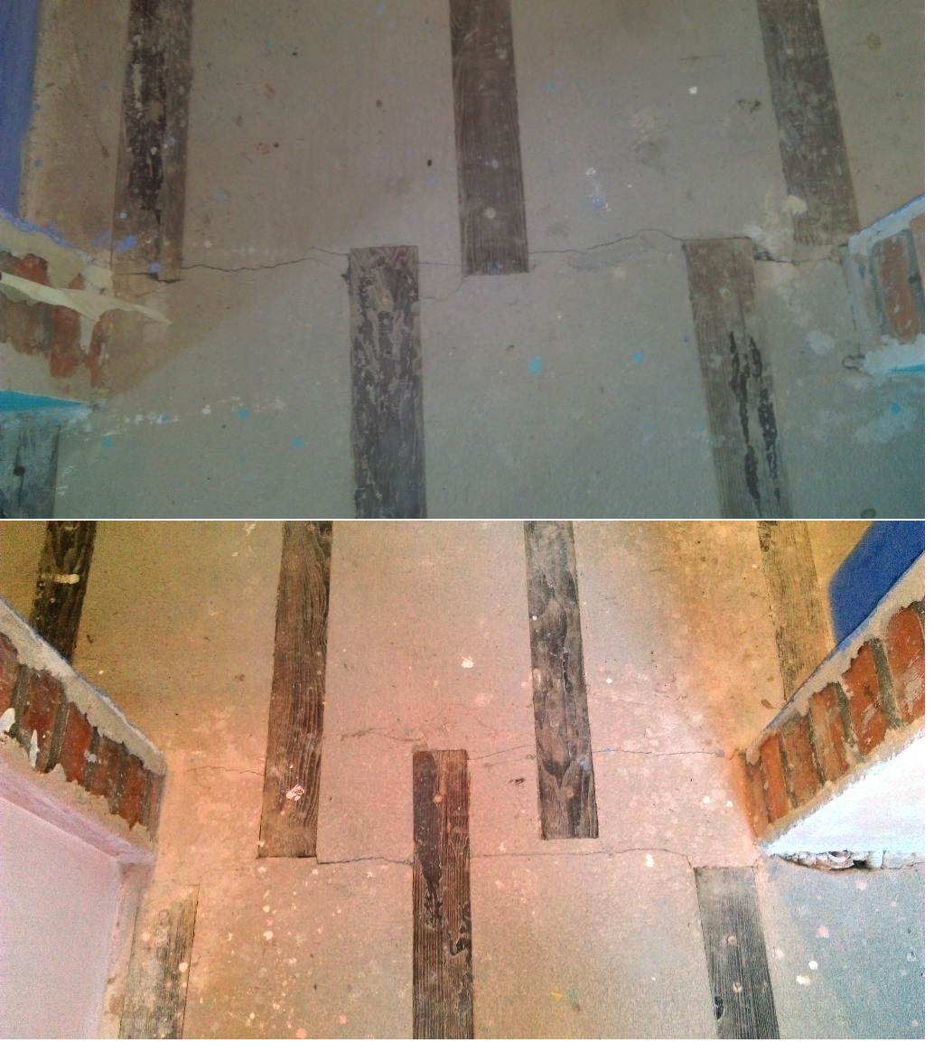

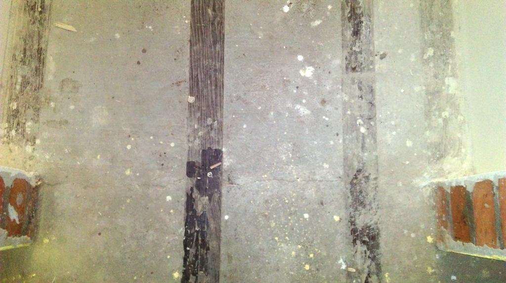

Propeller Опубліковано: 29 листопада 2017 Поділитись Опубліковано: 29 листопада 2017 Привожу опять картинки. Смотрите желающие поучаствовать в обсуждении как расположены трещины относительно торцов. Женя, а какая длина твоих стропил (прости , лаг)? 3 Посилання на коментар Поділитися на інших сайтах More sharing options...
jenkins Опубліковано: 29 листопада 2017 Поділитись Опубліковано: 29 листопада 2017 Видимо так надо, если их уже покрыли ПУ лаком. Не понимаю только одного, если покрыли сверху лаком, сцепление с которым у клея древесины будет везде одинаковое - что по лагам что по стяжке, какой смысл был в лагах или в стяжке? Посилання на коментар Поділитися на інших сайтах More sharing options...
Propeller Опубліковано: 29 листопада 2017 Поділитись Опубліковано: 29 листопада 2017 Не понимаю только одного, если покрыли сверху лаком, сцепление с которым у клея древесины будет везде одинаковое - что по лагам что по стяжке, какой смысл был в лагах или в стяжке? Лаги для крепления доски. Стяжка типа теплопроводник. Посилання на коментар Поділитися на інших сайтах More sharing options...
jenkins Опубліковано: 29 листопада 2017 Поділитись Опубліковано: 29 листопада 2017 Лаги для крепления доски. Стяжка типа теплопроводник. тогда зачем лак ПУ? 1 Посилання на коментар Поділитися на інших сайтах More sharing options...

Академик Опубліковано: 29 листопада 2017 Поділитись Опубліковано: 29 листопада 2017 Привожу опять картинки. Смотрите желающие поучаствовать в обсуждении как расположены трещины относительно торцов. Выйдет из заплыва производитель - спросите тогда почему он так их расположил В моём проекте всё лаги были в одну линию, без "шахматки". И повторюсь - на мой взгляд трещины по торцам - это просто в данном случае СОВПАДЕНИЕ, ибо по любому бы в этом месте стяжка треснула, что она и сделала. А там где расположены торцы - она тоньше на 2 см. Так что всё логично. А что б не было у вас претензий к торцам и стало понятно что они тут вообще не при чём, а ваша "торцевая теория - блеф" - наглядно показано на следующем занимательном фото. Торцов там и близко нет. Наслаждайтесь! Посилання на коментар Поділитися на інших сайтах More sharing options...
Академик Опубліковано: 29 листопада 2017 Поділитись Опубліковано: 29 листопада 2017 Не понимаю только одного, если покрыли сверху лаком, сцепление с которым у клея древесины будет везде одинаковое - что по лагам что по стяжке, какой смысл был в лагах или в стяжке? Во первых - не ПУ. Во вторых - не лаком. В третьих - ответ на этот вопрос был страниц 4-5 назад. Вы не внимательны. Посилання на коментар Поділитися на інших сайтах More sharing options...
StNick Опубліковано: 29 листопада 2017 Поділитись Опубліковано: 29 листопада 2017 так трещины токо в дверных проемах? Посилання на коментар Поділитися на інших сайтах More sharing options...
Академик Опубліковано: 29 листопада 2017 Поділитись Опубліковано: 29 листопада 2017 Вот оно че, я то думал что пропилы делают в вагонке, доске половой для лаг, деревянных подоконниках, терассной доске итд для того чтобы ее не сгорбила жизнь влажность и температура, а оно то оказывается для клея придумано. Спасибо, буду знать Та вы шо! Т.е. вы утверждаете, причём на полном серьёзе, что если в вагонке будут вот то, что вы называете "пропилами" то вагонку деформировать не будет?! А вы когда нибудь то что называется евровагонкой (двухсторонней) видели? Нет там и близко пропилов. А я вот живой, здоровый, в 23 страны + Украина паркет свой продающий, под названием: ламельный, мозаичный, индустриальный... разве вы в нём какие то пропилы видели?... а импортный лампаркет видели?... а резаный шпон - верхнюю часть паркетной доски - видели?! Всё ЭТО приклеивается и не имеет того что вы называете "пропилами". А в шпоне вы "пропилы" когда нибудь видели?... Собственно вы хотите производителю паркета сказать, о том что лучше знаете зачем нужно то, что он на одном виде паркета делает, а на другом нет?... Вы подумайте над тем что я написал выше в этом посте - ответ на вопрос лежит нам поверхности, и он не соответствует вашему мировосприятию. Добавлено через 2 минуты так трещины токо в дверных проемах? Нет. Есть и посередине, но только больших комнат, где площадь значительно больше 20 м2. Просто все минимум 105 м2 - это сплошной монолит без швов. Фото было выше - одно из первых с поперечной трещиной. Посилання на коментар Поділитися на інших сайтах More sharing options...
