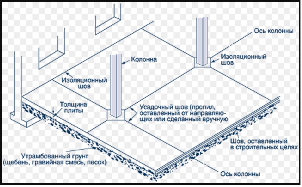

Это рассказ по-английски.
По-русски : рисунок внизу.
Если сверху этого шва паркет - его тоже разрезать по шву?
На рисунке - всё правильно!
Только вы в своём посте №6172 согласно этого рисунка - соврали дважды!
Ваша цитата (выделено жирным):
1.Разделительный шов внутри помещений только один. Он отделяет стяжку от стены. - посмотрите как такой шов назван на вашем же рисунке?...
2. Деформационный шов не проходит внутри помещения в здании. А где ж они проходят на вашем же рисунке?! Именно ВНУТРИ помещения. Пропеллер, вы иногда свои же посты читайте.
3. Где ты такой шов покрыл паркетом? Пропеллер. Во первых - не ТЫ, а ВЫ. А во вторых - через подложку, везде. А без подложки или без 2-х слоёв фанеры - только идиоты, ибо это запрещено действующими стандартами, какими именно - вам найдёт месье jenkins - я ему подсказал где конкретно искать.

Деформационный шов - это часть здания, а не только пола. Фактически одна половина здания (вся, начиная от крыши заканчивая фундаментом), никак не связана с другой частью здания. Иногда это нужно между двумя разными большими деталями.
Если в плане бетона, выглядит он как то так:
Вы почему то упорно путаете деформационный шов с розделительным швом ( который отделяет например стяжку от стен, или большие куски стяжки друг от друга ) - он нужен самой бетонной конструкции, а если их не будет в бетонной конструкции - она их сама сделает в виде хаотичных или вполне логичных трещин, что и сделала в виде перпендикулярных трещин между лагами той многострадальной стяжки. Собственно поэтмоу и бетонные дороги не делают одним куском бетона, а нарезают на участки. Зачем? примерно затем же, зачем делают пропилы снизу половой доски или любых широких деревянных конструкций.

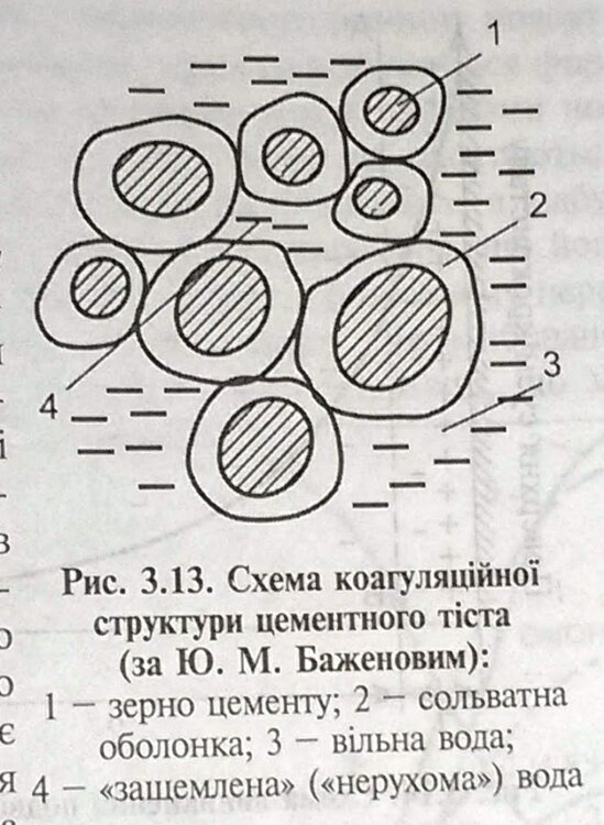

б) цемент. Его состав можно модифицировать только на заводе, где его производят. Это набор минеральных компонентов. Более того состав цемента никак не влияет на пластичность смеси. А мы ведь о ней.Да?
в) вода. Это не только источник гидратации цемента. Для этого в достаточно сделать раствор с ВЦ около 0,2. Но попробуйте таким раствором поработать. Хрен. Поэтому мы начинает увеличивать подвижность смеси. Как? Добавляя воду. Значит вода - это естественный пластификатор ЦПР. Мало воды - раствор как пластилин или вообще рассыпчатый, много воды - получаем пульпу, которую можно лить.

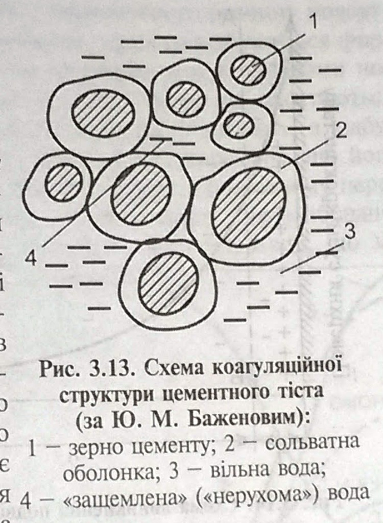

Но, не вся вода, залитая в миксер смачивает цементные зерна и участвует в формировании скользкой цементной пасты.
И все из-за странного поведения цемента. При контакте с водой он комкуется и образует кластеры. Внутри которых часть воды защемляется и не может участвовать в пластификации смеси в процессе перемешивания и укладки. См. рисунок с "методички".
Поэтому для достижения нужной пластичность рабочий добавляет еще воды,по сути дела уже лишней. То есть, хочет того он или нет, но он повышает ВЦ. А это плохо отражается на хар-ках готового изделия.
В подтверждение этого я давал "из методички" степень гидратации цемента на 28 сутки. Она всего 37%.
Как увеличить кол-во цемента, вовлеченного в гидратацию и снизить ВЦ и все это без потери, и даже с увеличение подвижности смеси?
Модифицировать воду. То есть, изменить её свойства. Множественные попытки ученых сделать это с помощью А.Чумака (как тут шутили Вы и Женя А) не увенчались успехом. Тем более такая необходимость появилась еще до изобретения ТВ. И сам А.Чумак был сперматозоидом, нервно мечущимся в одном из яичек его папы.
Изменить свойства воды решили добавлением в нее химикатов. И получить рабочие истинные растворы. Примером истинного раствора является чай. С сахаром. То есть, из воды Вы получили сладкую воду, приятного цвета и вкуса.
(Для справки : если Вы имели в виду модификацию воды на молекулярном уровне, то есть, из Н2О получить какое-то другое вещество, к примеру перекись водорода Н2О2, то это не модификация воды, а получение нового вещества. Любое вмешательство в строение молекулы приводит к получению не того же вещества с другими свойствами, а другого вещества )
Короче стала задача снизить степень комкования цемента. В идеале его не допустить.
Для этого нужно было увеличить смачивающую способность воды и сделать так, чтобы модифицированная воды не давала цементу комковаться.
В итоге пластификаторы, которые вводились в воду снижали её поверхностное натяжение и насыщали её химикатами, которые "заряжают" зерна цемента одинаковой полярностью. Отрицательной. И он отталкиваются друг от друга. Это пластификаторы - электролиты. Новое поколение пластификаторов работает по-другому. Они из водного раствора адсорбируются на поверхности зерен цемента и ,благодаря своим длинным молекулярным хвостам, механически не допускают слипания этих зерен. Стирический принцип действия.
О модификации воды все.

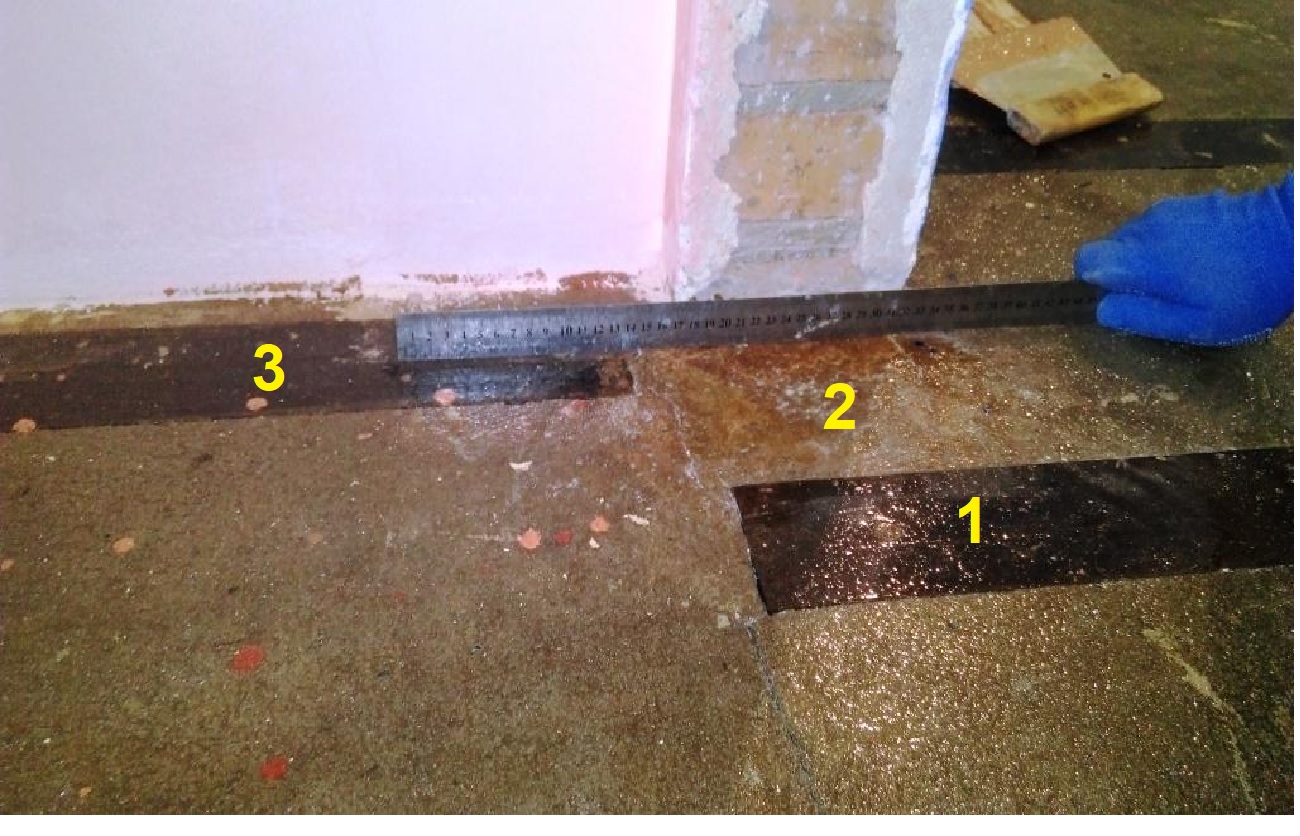

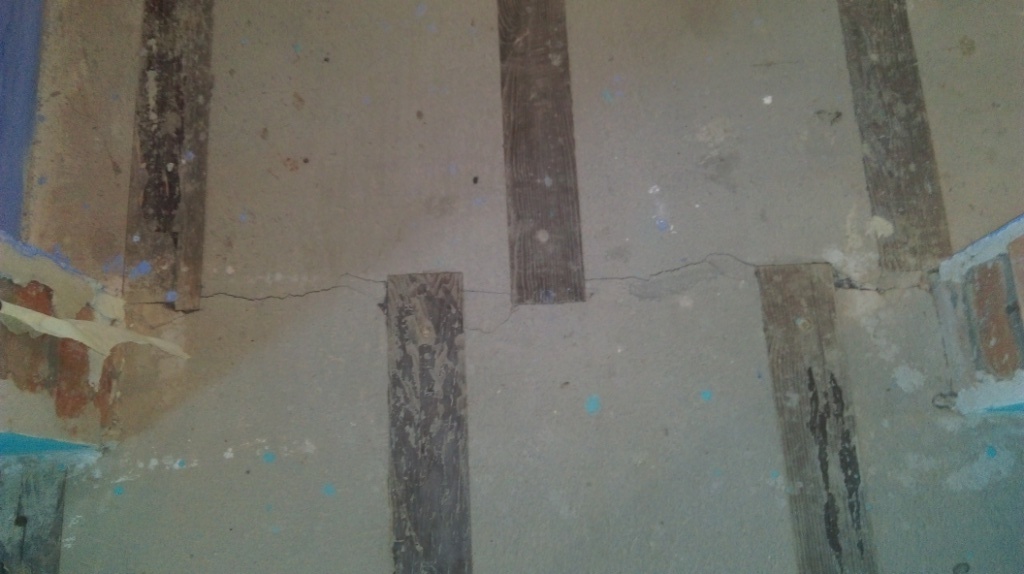

Не хотите ли Вы сказать, что то, что вы назвали ПРОПИЛАМИ (думаю вы термином ошиблись, ибо пропилы - сквозные), для того что бы они в последующем треснули?:) Нет, мсьё jenkins, те фигурные канавки , которые находятся с нижней части досок служат исключительно для того что бы туда в последствии зашел клеевой риф и не давал доске сдвинуться.

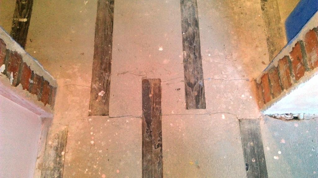

А вот о том что вы назвали многострадальной стяжкой я остановлюсь подробней. Я прикололся в прошлый раз, когда размещал для Вас фото той самой стяжки с поперечными трещинами. Я сознательно обрезал фото по краям, что бы правильный ответ не был для Вас прост. Сейчас смотрите на полный вариант фото.
Как Вы считаете, если бы в этом дверном проёме был сделан деформационный шов, где он должен был быть, то появились ли указанные на фото трещины в принципе?
Может быть Вы считаете что какая то из указанных трещин и есть - деформационный шов?
Где по Вашему деформационный шов в принципе? Или мать его так - станем на точку зрения пропеллера и скажем - да не нужны нам деформационные швы в принципе! Да здравствуют вместо них - кривые трещины! И так - во всех дверных проёмах.
И самое главное: как Вы считаете в указанных трещинах виноваты ли лаги?... (перед тем как написать ответ, подумайте - не выложу ли я десятки фот с точно такиме же трещинами в дверных проёмах где нет ни швов, ни лаг вообще).

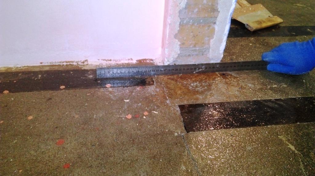

Кстати, постом выше пан пропеллер безапелляционно говорит о том, что деформаций по вертикали быть не может. Это наивное утверждение, ибо в каждом из дверных проёмов вертикальная деформация (вспучивание по центру) достигает 4-5 мм. И об этом я тоже много раз говорил, ссылаясь на ту самую статью о стяжках, которую дважды здесь хвалил Мастерок. Вспучивание стяжки по центру - это вторая стадия высыхания стяжки - вертикальная деформация.
Посмотрите на наглядное второе фото - ребята мои сфоткали вчера. Линейка прижата к стяжке в районе руки, а с другой стороны через дверной проём конец висит над стяжкой на 5 мм. Вот Вам и "нет вертикальных деформаций" - по пропеллеру.
Скажу за себя, если позволите. Всегда, повторю ВСЕГДА, закладываю деформационные швы в дверных проемах, не зависимо от площади помещения.
Что произошло со стяжкой на фото, мне тяжело судить, никогда не приходилось иметь дело со стяжкой и лагами одновременно, но как по мне, там, в проеме, явно не хватает деформационного шва, почему его нет, не знаю(((
Понимаю... Вы, в отличии от пана пропеллера - абсолютно правильно мыслите в этом плане. Там должен был быть деформационный шов, но его нет.
А т.к. свято место пусто не бывает - его функцию выполнили две трещины, вздыбившись при этом вверх на 5 мм.
Как я подобные деформации компенсирую в напольном покрытии - покажу через пару дней, когда это место застелят доской, тогда все всё и поймут... наконец то. Как вы понимаете , в данной ситуации для меня главное неудобство не наличие трещин, а именно вертикальные деформации стяжки, вызванные отсутствием шва, т.к. это влияет на ровность полов.
Почему вместо ДШ в створе проема лежат какие-то палки? кто проектировал и укладывал?
Присоединюсь к вопросу, понимаю что там лаги, а именно одна совсем, мягко говоря, не к месту, зачем и почему? (((((
Еще обратите внимание, что там 2 параллельные трещины, расположенные очень близко друг от друга.
Для разгрузки стяжке в проеме всегда достаточно одной.
Кроме того, трещины идут от торцов дервянных элементов заложенных в стяжку.
Кто-то здесь уже писал.
Вам выложить фото с одной трещиной в дверном проёме?...
Да пожалуйста, наслаждайтесь!
Выше есть фото где подобные трещины идут не от торцов, а там где торцов и близко нет. Как раз всё наоборот - торцы расположены близко к месту, где нет деформационного шва и стяжка трескается в месте своей минимальной толщины, что логично.
Зря Мастерок повелся на эту Академическую "новинку" - цементно-деревянную стяжку.
Единственную в мире.
Вот оно че, я то думал что пропилы делают в вагонке, доске половой для лаг, деревянных подоконниках, терассной доске итд для того чтобы ее не сгорбила жизнь влажность и температура, а оно то оказывается для клея придумано. Спасибо, буду знать :)
Как же так случилось, что стяжка просела на 5мм? Шо ж воно робится то, караул!
Если поверхность 1 находится заподлицо с поверхностью 2.
А поверхность 2 (как видно на фото) выше поверхности 3.
Если так, то поверхность 1 выше поверхности 3.
То есть, закладные деревяшки находятся на разном уровне.
Видимо так надо, если их уже покрыли ПУ лаком.
Та же картина.
Четко по торцам деревяшек.
Не знаешь почему?
