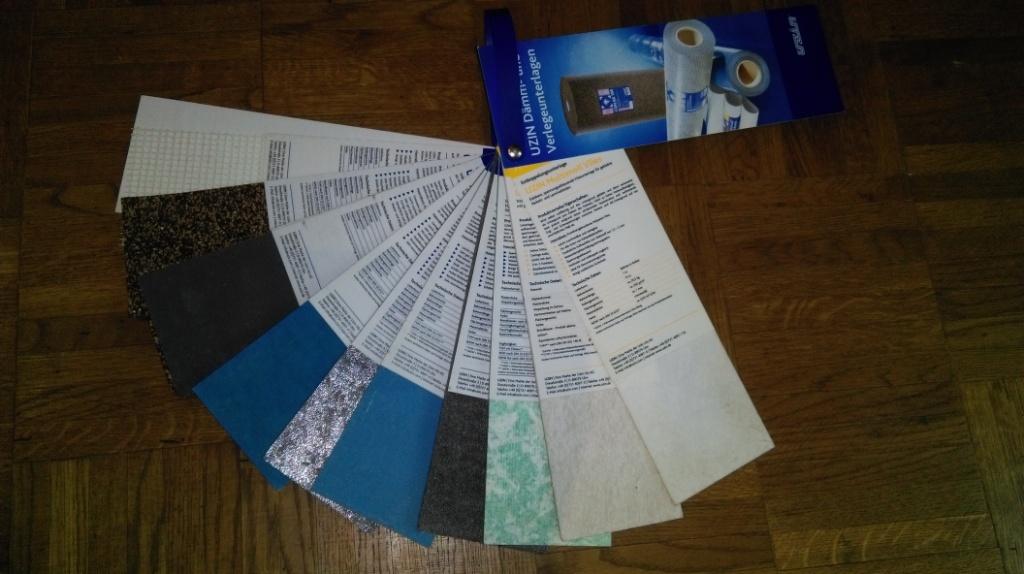

Академик Опубліковано: 27 листопада 2017 Поділитись Опубліковано: 27 листопада 2017 Вот это был вопрос к тебе! Как измерить эти виды подложек я знаю! А вот ты который не знет этого ответь! Как ты определяещь разницу между 1,9 и 1,5 м в чем видишь различия??? Николай, не заморачивайтесь. Вы же видите что "члены кружка" в жизни ни разу не видели и не держали в руках профессиональную паркетную подложку. Если бы ХОТЬ РАЗ (!!!) подержали - поняли бы что её толщину можно спокойно измерить штангенциркулем, потому что ЭТО НЕ ТКАНЬ (!!!). Геотекстилями разными я пользуюсь, и когда фундамент заливаю, и когда дорожки делаю и его толщину действительно ГЛУПО измерять штангенциркулями. Самый большой выбор профи паркетных подложек в Киеве - в филиале UZIN на проспекте победы 67, корпус G, офис 303. Берите с собой, Господа сомневающиеся, штангенциркули, один раз съездите туда, подержите в руках профессиональные паркетные подложки, ПРИКЛЕИВАЕМЫЕ (!!!) к стяжкам (не путать с Г...ом из Эпиков и т.д.), из разных материалов: нетканного полиэстра, резино-пробковые, многослойные, из хрен не знаю чего ещё), самообразуйтесь наконец то (!) и не пишите больше фигни по этому поводу. Кому со штангенциркулем куда то ехать не хочется, но понимать о чём речь нужно - смотрите прилагаемое фото. Это и есть разные паркетные подложки. Если что то из этого - геотекстиль, то извините, я - Президент США. Аналог того что я сделал - подложка справа, называется Multimoll Vlise 1 mm. Надеюсь на этом образование "членов кружка" на тему как выглядят паркетные подложки - можно завершить. А для тех из них кто не знает - зачем они нужны и на кой их куда то клеить - пусть так и остаются в неведении, мне же больше заказчиков достанется. 1 Посилання на коментар Поділитися на інших сайтах More sharing options...
Академик Опубліковано: 27 листопада 2017 Поділитись Опубліковано: 27 листопада 2017 (змінено) Вот простенькая линия по производству нетканного материала. Специально для Жени А подобрал русскую.Хотел сделать приятное. Спасибо ДРУХХ! Бетон и кирпич - тоже нетканные материалы. Не хотите ли в связи с этим фото и этих линий выложить? Добавлено через 17 минут а) на стяжку Мастерка перед приклеиванием паркета нет необходимости формировать новую полиэстреровую (полиэфирную) поверхность. Зачем? Женя. Ладно, подскажу вам ЗАЧЕМ , а то так и помереть можете, от неведения Подобная подложка позволяет сплошную укладку паркета (в моём случае) и других напольных покрытий, поверх всех деформационных швов (а пробовал и поверх компенсационных разделительных тоже), а так же трещин, без необходимости делать разрыв в напольном покрытии (как требует ДБН и любая другая аналогичная норма во всём мире). Это если кратко. Но есть ещё много других функций, об одной из которых вы догадаться таки изволили - подобная подложка позволяет укладку паркета на стяжку с недостаточной прочностью - таки ДА! И так, на минуточку, это не я выдумал, это специалисты Uzin утверждают и в СНиП "Полы" эти подложки тоже присутствуют. Странно только что такой великий Спец , как вы - этого не знает в принципе, хотя подобные темы здесь много раз обсуждались, и другие форумчане выкладывали фото аналогичных подложек других производителей, например для целей пароизоляции + разделения. Кстати, компания Sika тоже попыталась нечто подобное изобрести, правда неудачно. Но это - совершенно иная история. Кстати, на счёт того что я кому то что то сразу начну предлагать в других ветках... Вы опоздали Вы себе даже не представляете сколько людей, в т.ч. форумчан уже имеют полы с моей подложкой. Вы же знаете где посмотреть! На моём сайте (по первой ссылке) раздел "Наши объекты". Там, всё как обычно - с описанием, адресами и т.д. Но!!! Я лишний раз убеждаюсь что вы "заговариваете тему" уводя её десятками своих вопросов и обвинений к стяжкам не имеющих отношения, от главного - необходимости применения продаваемых вами латексов нет, достаточно применять отечественный латекс вдвое дешевле вашего. И слово БУСТИЛАТ -это не лингвистическое совпадение, а прямая аббревиатура от БУтил СТИрольный ЛАТекс. Надеюсь, справочник химика вам таки помог в этом убедиться. И - я не первый кто об этом на этой ветке пишет. Так кто из нас БАРЫГА, продающий втридорога форумчанам свою химию? Змінено 27 листопада 2017 користувачем Академик 1 Посилання на коментар Поділитися на інших сайтах More sharing options...
Сергей НСТ Опубліковано: 27 листопада 2017 Поділитись Опубліковано: 27 листопада 2017 Хм..., я так и не понял, Вы, производите свою подложку или нет? Где можно глянуть на производство? И эта, если Вам таки удалось обскокать Сику в этом направлении, то почет и уважуха, серьезно. Так шо? Посилання на коментар Поділитися на інших сайтах More sharing options...
Академик Опубліковано: 28 листопада 2017 Поділитись Опубліковано: 28 листопада 2017 Хм..., я так и не понял, Вы, производите свою подложку или нет? Где можно глянуть на производство? И эта, если Вам таки удалось обскокать Сику в этом направлении, то почет и уважуха, серьезно. Так шо? Касательно Сика. Сергей, на мой взгляд Сика - это только швейцарский бренд, в который вбухали кучу рекламмы, которая пытается убедить в том, что продукты от Сика - одни из лучших. Я могу отвечать за свои слова только в части продуктов Сика для приклейки паркета на стяжки: это клея и подложки. И я уже более 5 лет назад на своём сайте выложил своё мнение по их поводу - это переоцененный продукт с неработающими подложками и ценой стремящейся в космос. Есть в Киеве один известный архитектор, который меня почти "насиловал" применить клея от Сика в его доме на стяжку. Было это 5 лет назад. Я на примере одного помещения наглядно показал что ПУ 1к клея от Сика вообще не работают на сдвиг, а именно: приклеенную планку паркета на стяжку через 3-5 дней можно усилием одного пальца повернуть вокруг своей оси , но при этом очень трудно оторвать. А по поводу подложки Сика, когда на неё смотрит ЛЮБОЙ человек, который хотя бы раз читал СНиП и знает что клея на стяжке под паркетом должно быть не менее 80% , а подложка позволяет контакт всего 5...10% клея и паркета, при толщине слоя клея в 4-5 мм, вместо максимум 1 мм (!!!), то переплюнуть сику возможно смог бы даже геотекстиль от пропеллера Хотите убедиться? Плиз... вот рекламный ролик о приклейке паркета на подложку Сика посмотрите его и ответьте всего на два вопроса: Какова площадь приклейки паркета и соответствует ли она требованию в 80%? Какова толщина слоя клея и соответствует ли она требованию не более 1 мм? Какие последствия наступают при нарушении этих норм - думаю вы знаете. Да, так я вернусь к архитектору. В результате весь дом был приклеен на клея (каюсь - в то время я ещё работал с Анцерколл 5-10-15-20), который по факту оказался прочнее и лучше чем ПУ 1к от Сика при в 5 раз меньшей стоимости. Полы лежат без проблемно (на ТП стяжке) до сих пор, и на всех последующих объектах о клеях по стяжкам с ТП со мной уже ни кто не спорит. Касательно подложки. Я открыт, мой профиль забит инфой, сайт мой от инфы просто ломится. С подложкой всё очень просто Но есть понятие - коммерческая тайна, которую лично мне раскрывать не хочется, тем более пока проходят патентные экспертизы с участием этой подложки. Да и сливки снять с этого дела мне тоже хочется. Моя подложка и так в 3 раза дешевле немецкого аналога, что ещё нужно покупателю?... кроме моей гарантии на выполненные работы А их уже десятка три наберётся: включая сцены, спортзалы, школы... где нагрузки - бешеные, и ничего плохого, о чём выдумывал здесь пропеллер - не происходит, причём в разных городах. Посилання на коментар Поділитися на інших сайтах More sharing options...
