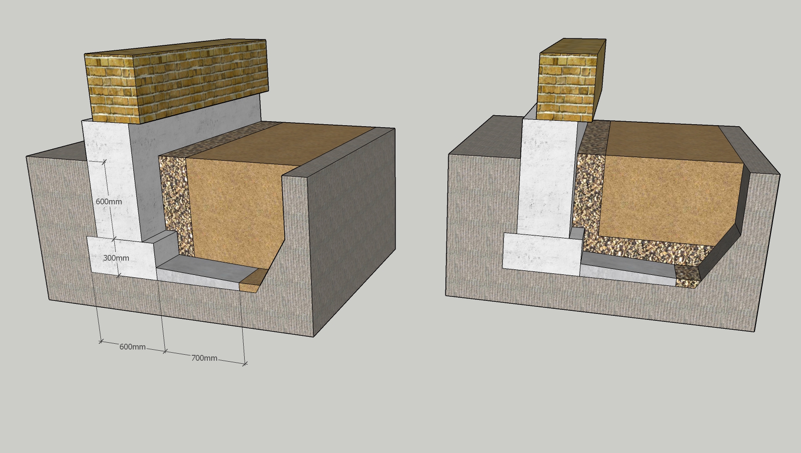

Propeller Опубліковано: 24 листопада 2017 Поділитись Опубліковано: 24 листопада 2017 Так я вон задал вопрос сообщением выше. Отмостку по уровню опирания фундамента вот хочу сделать по вашим мудрым советам, и чтоб к телу фундамента влаги побольше пустить - гидроизоляции не делаю и обратную засыпку дренирующую устрою. А отмостка по низу фундамента(из стиродура наверное будет) отведет влагу и ливневые потоки от грунта опирания. Я верно мыслю? 1. Я не рекомендовал такой изыск как опускание отмостки на уровень опирания. Преднамеренное опускание потока воды по дренажному слою к зоне опирания. Там есть приличные риски. Если это делают , но с помощью профилированной мембраны и ОБЯЗАТЕЛЬНЫМ устройством дренажа. 2. Но, если Вы так серьезно настроились.... :D На рисунках. Какой из вариантов Вам "ближе"? 2 Посилання на коментар Поділитися на інших сайтах More sharing options...

Propeller Опубліковано: 24 листопада 2017 Поділитись Опубліковано: 24 листопада 2017 Да я как-то до общения с Вами и не задумывался о том, что это вообще рационально, но Вы очень убедительны) Пожалуй, после Ваших предыдущих пояснений, мне больше по душе первый способ на Вашей картинке. Только отмостку сделаю 1,5м из стиродура, под углом к телу фундамента <=75°, стыки пропеню и пленкой полиэтиленовой укрою. Так к фундаменту, мне кажется, максимальное кол-во влаги удастся привлечь, и он соответственно будет прочнее. А от грунта снизу мы влагу отведем как-раз. Так правильно будет? Как считаете? Фундамент итак насосет воду из грунта вокруг него. Не нужно опускать отмостку вниз. Это нонсенс. Если ЭППС, то ширина отмостки будет не более 1,2 м. Посмотрите в поиске "теплая отмоска" и "мягкая отмостка". Там все есть. Или почитайте эту тему: www.stroimdom.com.ua/forum/showthread.php?t=102403 Посилання на коментар Поділитися на інших сайтах More sharing options...

indecor Опубліковано: 24 листопада 2017 Поділитись Опубліковано: 24 листопада 2017 Фундамент итак насосет воду из грунта вокруг него. Не нужно опускать отмостку вниз. Это нонсенс. Если ЭППС, то ширина отмостки будет не более 1,2 м. Та я не про отвод влаги от основания больше думаю(все же уже понимают, что в таких целях отмостку лучше наверху делать). Я больше ратую за то, чтобы фундамент как можно больше влаги из грунта насосал. Ведь это ж ему на пользу, как-никак) Посилання на коментар Поділитися на інших сайтах More sharing options...

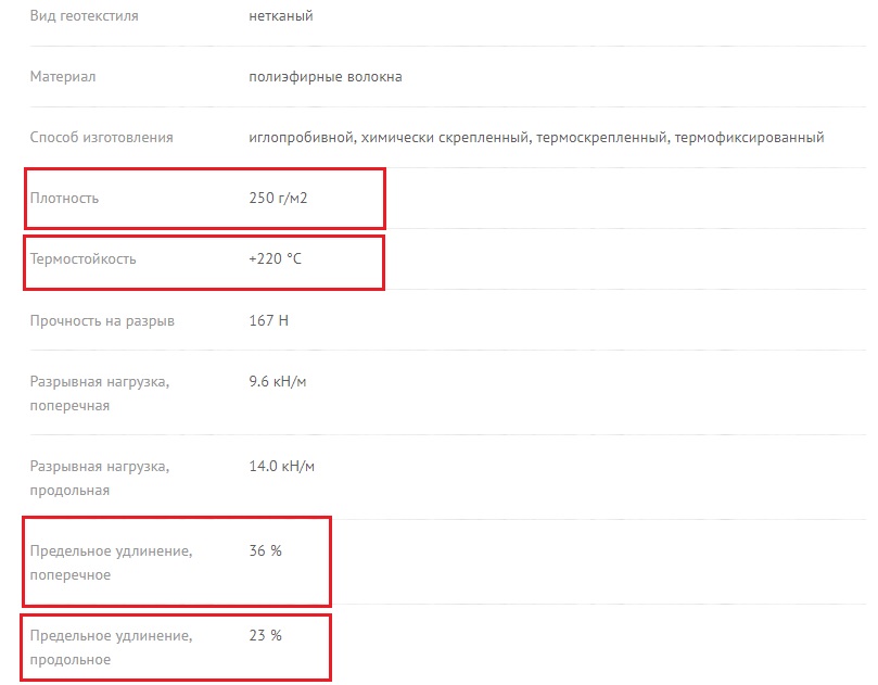

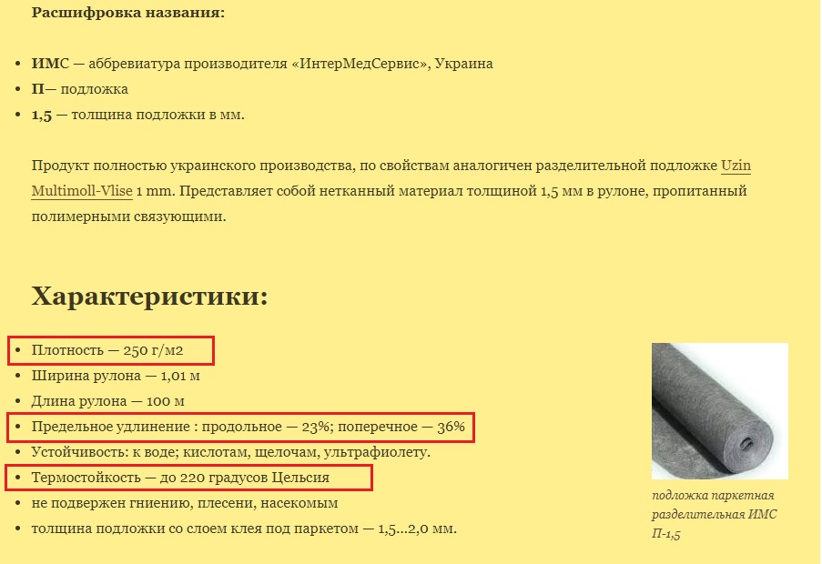

Propeller Опубліковано: 24 листопада 2017 Поділитись Опубліковано: 24 листопада 2017 и это пишет тот кто геотекстиль продает втрое дороже чем везде Не угадали. Вот тут расчет : 4. О "дешевом" Жекином "аналог" Уциновского Multimoll-Vlise. Откуда же взялся такой классный материал у Жеки? Ниже на рис.8 есть показатели геотесктиля, который Женя предлагает как производитель этого продукта ( у Жеки есть еще небольшой ткацкий завод в области) Смех. На рис.9 показатели первого попавшегося мне геотекстиля Геотекстиль Aquaizol РУНО 250 П. Можете сравнить. А теперь самое веселое. "Дешевый" Жекин геотекстить стОит 96 грн за 1 м кв www.xn--80aaptchvju.xn--j1amh/?product=%D0%B8%D0%BC%D1%81-%D0%BF-15-%D1%80%D0%B0%D0%B7%D0%B4%D0%B5%D0%BB%D0%B8%D1%82%D0%B5%D0%BB%D1%8C%D0%BD%D0%B0%D1%8F-%D0%BF%D0%B0%D1%80%D0%BA%D0%B5%D1%82%D0%BD%D0%B0%D1%8F-%D0%BF%D0%BE%D0%B4%D0%BB Aquaizol РУНО 250 П стОит 24,18 грн за 1 м кв akvaizol-kiev.ibud.ua/ru/company-prais/geotekstil-aquaizol-runo-250-p-3-03x100-m-akvaizol-kiev-267746 Акваизол продает 2 типоразмера рулонов : шириной 3,03 и 1,01 м . Длина рулонов по 100 м. Вот цитата из описания Жеки "его" мембраны : При покупке рулонами по 101 м2 — цена 2,5 Евро/м2 То есть, купил, умножил на 4 и предложил. Так, что если кто-то хочет сэкономить на полиэфирных подложках покупайте напрямик у Акваизол. И после этого "разоблачения" Женечка освирепел. 4 Посилання на коментар Поділитися на інших сайтах More sharing options...

Академик Опубліковано: 25 листопада 2017 Поділитись Опубліковано: 25 листопада 2017 Т.е. толщина меньшая на 0,4 мм стоит х4 дороже? Круто, отличный бизнес, че. Мне аж самому стало интересно Т.е. вы хотите сказать , что я покупаю некий прессованый материал в рулонах по 303 м2, толщиной 1,9 мм, и каким то волшебным образом уменьшаю его толщину до 1,5 мм? У меня лично к вам три вопроса: 1) каким образом вы бы это сделали? 2) зачем бы это понадобилось в принципе? 3) сколько бы вы взяли денег за такую трудоёмкую операцию? Ваш вопрос - зачем под паркет клеить геотекстиль, можете смело задать пропеллеру, это же он приписывает необходимость его там применения А я там применяю совсем другой материал, необходимость которого обосновали немцы из концерна Уцин, производящие подложку из НЕТКАННОГО ПОЛИЭСТРА под названием Multimoll Vlise 1 mm. Может это тот же самый (по пропеллеру) геотекстиль Руно 250 П?... Ведь он тоже имеет плотность 250 г/м2 и расширяется примерно так же . Стоит правда 8,75 Евро/м2. Вот вам и ШИКАРНЫЙ БИЗНЕС НА РОВНОМ МЕСТЕ - если правы вы с пропеллером! Дарю!!! Только вазелин перед этим купить не забудьте... Добавлено через 6 минут Полотно из полиэфира называется полиэстером. Эта да, эта пять! ящИтаю Серьёзно? Вы в этом действительно уверены? Т.е. у меня нетканный материал из... Янтаря?... Древесной смолы? Это ведь тоже полиэфиры! Справедливо как раз обратное утверждение: любой полиэстр является полиэфиром, но не каждый полиэфир является полиэстром, точнее всего один. ВСе остальные полиэфиры полиэстром не являются. Я же вам советовал - на ссылке пропеллера есть телефоны продавцов, ПОЗВОНИТЕ ТУДА и проверьте свою информацию сами, а потом выкладывайте сюда, а не занимайтесь выкладкой своих, извиняюсь (а то опять бан словлю) - неправдивых сведений. Посилання на коментар Поділитися на інших сайтах More sharing options...
