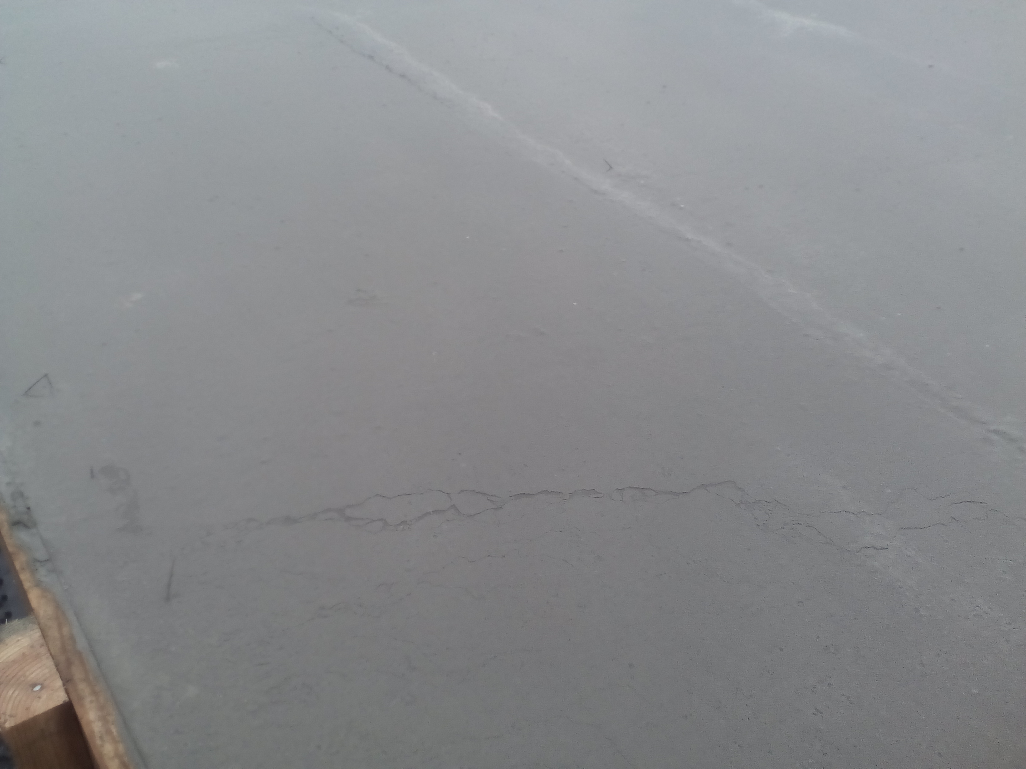

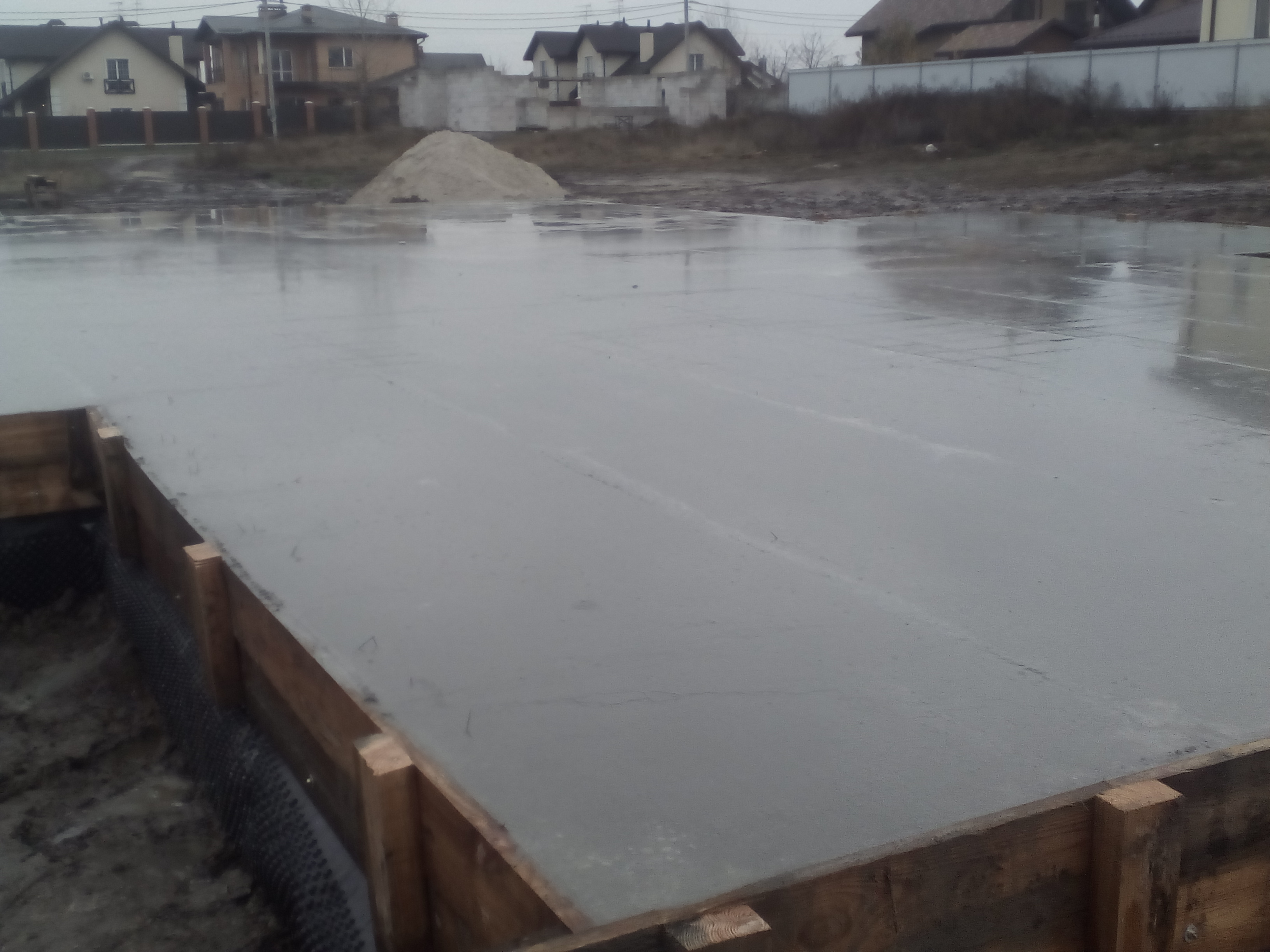

jenkins Опубліковано: 13 листопада 2017 Поділитись Опубліковано: 13 листопада 2017 Какие такие трудности? Пропеллер писал другое) я все таки не понял что смущает в тех фото? Как по мне все отлично, ото на второй фотке это не трещина - это на поверхности бетона плавают лушпайки раствора в воде, после высыхания их можно смести веником и делов то. И летом и весной такие же "эффекты" будут, или Вы первый раз бетон залитый увидели ? А так да, конечно погода уже очень поджимает... 1 Посилання на коментар Поділитися на інших сайтах More sharing options...
indecor Опубліковано: 13 листопада 2017 Поділитись Опубліковано: 13 листопада 2017 Сообщение от Al_Capone: Температура как и на улице, может на пару градусов выше. Фактически накрытая коробка без окон и дверей. Но проемы закрыты пленкой или геотекстилем. Идеальные условия для выдержки стяжки Посилання на коментар Поділитися на інших сайтах More sharing options...

indecor Опубліковано: 13 листопада 2017 Поділитись Опубліковано: 13 листопада 2017 я все таки не понял что смущает в тех фото? Как по мне все отлично, ото на второй фотке это не трещина - это на поверхности бетона плавают лушпайки раствора в воде, после высыхания их можно смести веником и делов то. И летом и весной такие же "эффекты" будут, или Вы первый раз бетон залитый увидели ? А так да, конечно погода уже очень поджимает... Не, дядь. Там такая трещина, что веником не сметешь) Посилання на коментар Поділитися на інших сайтах More sharing options...

jenkins Опубліковано: 13 листопада 2017 Поділитись Опубліковано: 13 листопада 2017 Не, дядь. Там такая трещина, что веником не сметешь) С чего решили что там трещина? Посилання на коментар Поділитися на інших сайтах More sharing options...
beavis Опубліковано: 13 листопада 2017 Поділитись Опубліковано: 13 листопада 2017 Не, дядь. Там такая трещина, что веником не сметешь)Трещина на мокрой свежезалитой стяжке? Та ты веселее академика будешь... 1 Посилання на коментар Поділитися на інших сайтах More sharing options...
Скромный прораб Опубліковано: 13 листопада 2017 Поділитись Опубліковано: 13 листопада 2017 Цитата: Сообщение от Propeller Идеальные условия для выдержки стяжки Для стяжки 5-10 градусов действительно идеальные условия. Вот для исполнителей... Но даже не в людях дело, риски не оправданы, ничем, ни сроками, ни нашими желаниями. После того как несколько лет назад попал в халепу с фасадом, сделанным в середине октября (а ночью первые серьезные заморозки) все работы на улице или в неотапливаемых помещениях, связанные тем или иным способом с цементом - для меня зась! А на фото реально (или все таки кажется) есть небольшие трещины, возможно обычные усадочные, но повторюсь, никаких проблем в данном случае, а это есть не что иное как черновой пол, не вижу, другое дело, что не мешало бы принять хоть какие то меры, накрыть, утеплить, не знаю. Возможно что то знают, чего не знаю я, свою точку зрения высказал 1 Посилання на коментар Поділитися на інших сайтах More sharing options...
indecor Опубліковано: 13 листопада 2017 Поділитись Опубліковано: 13 листопада 2017 С чего решили что там трещина? Глазами своими видел, когда фотографировал. Представляете? Я же на стройке работаю. Это место, где песок цемент не поглащает, и стяжки на холоде трещат. Посилання на коментар Поділитися на інших сайтах More sharing options...
jenkins Опубліковано: 13 листопада 2017 Поділитись Опубліковано: 13 листопада 2017 Глазами своими видел, когда фотографировал. Представляете? Я же на стройке работаю. Это место, где песок цемент не поглащает, и стяжки на холоде трещат. Если даже это трещина, то причина обыденная - избыточное количество воды в смеси и ее выход из бетона. Такие эффекты происходят круглый год, а не только сейчас. Глубина ее едва ли больше 1см вглубь, и она вообще ни на что не влияет совершенно. Между прочим чем выше температура и суше воздух - тем больше таких "трещин" будет, так как вода будет выходить из бетона еще быстрее. Собственно поэтому в жару бетон поливают и укрывают пленкой. 1 Посилання на коментар Поділитися на інших сайтах More sharing options...

jenkins Опубліковано: 13 листопада 2017 Поділитись Опубліковано: 13 листопада 2017 Через неделю можно смело включать. Температуру поднимайте постепенно, следите за равномерностью прогрева. Добавлено через 3 минуты Воды там было в самый раз, заливали в четверг с миксера от ковальской. С влагой там тоже в самый раз сейчас, если обратите внимание - на стяжке вода. Пленка не требуется там вроде. Если бы воды там было бы прямо идеально в самый раз - на поверхности воды было бы практически ноль. Если количество воды четко соответсвует тому сколько надо бетону - она оттуда не выйдет никак. Но это идиалистический случай, в реальности воды всего немного больше нужного, она в любом случае выйдет оттуда. Вот лишняя вода и осталась на поверхности, а те "трещинки" - пути выхода воды из тела бетона. А пленка там сейчас - преступление против бетона. Опять таки - судя по фото - бетон залит на отлично, беспокоится вообще нет причин. Посилання на коментар Поділитися на інших сайтах More sharing options...
indecor Опубліковано: 13 листопада 2017 Поділитись Опубліковано: 13 листопада 2017 Если бы воды там было бы прямо идеально в самый раз - на поверхности воды было бы практически ноль. Если количество воды четко соответсвует тому сколько надо бетону - она оттуда не выйдет никак. Но это идиалистический случай, в реальности воды всего немного больше нужного, она в любом случае выйдет оттуда. Вот лишняя вода и осталась на поверхности, а те "трещинки" - пути выхода воды из тела бетона. А пленка там сейчас - преступление против бетона. Опять таки - судя по фото - бетон залит на отлично, беспокоится вообще нет причин. Вы на улицу давно выходили? Там сейчас мокрый не только бетон) Влажность воздуха высокая, вот вода с поверхности и не спешит испаряться Посилання на коментар Поділитися на інших сайтах More sharing options...
