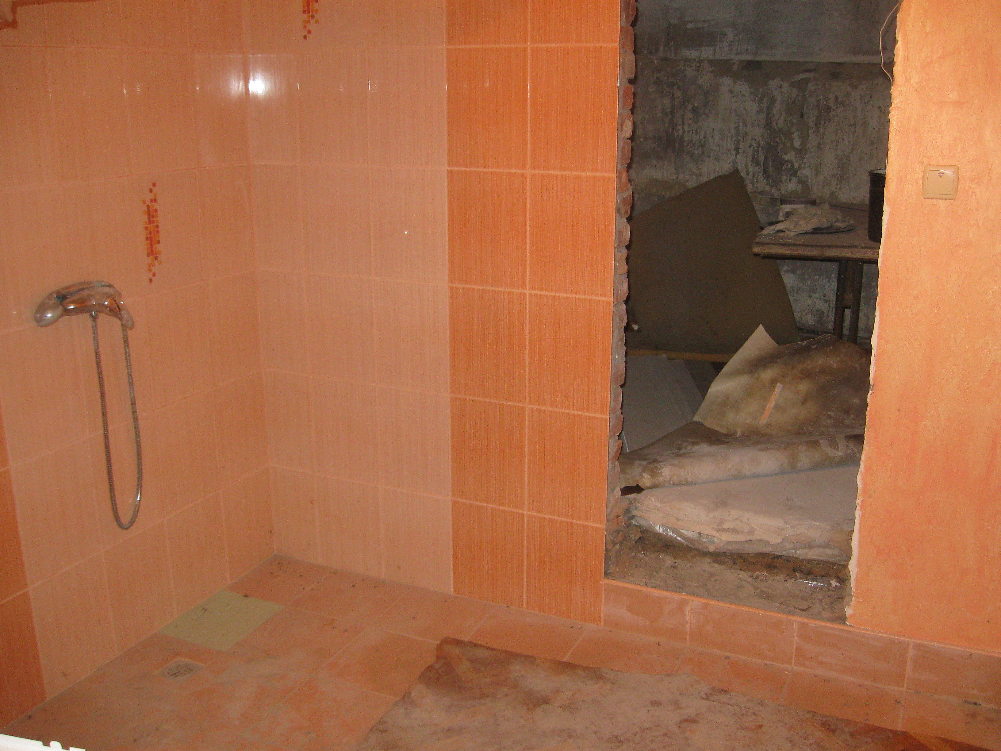

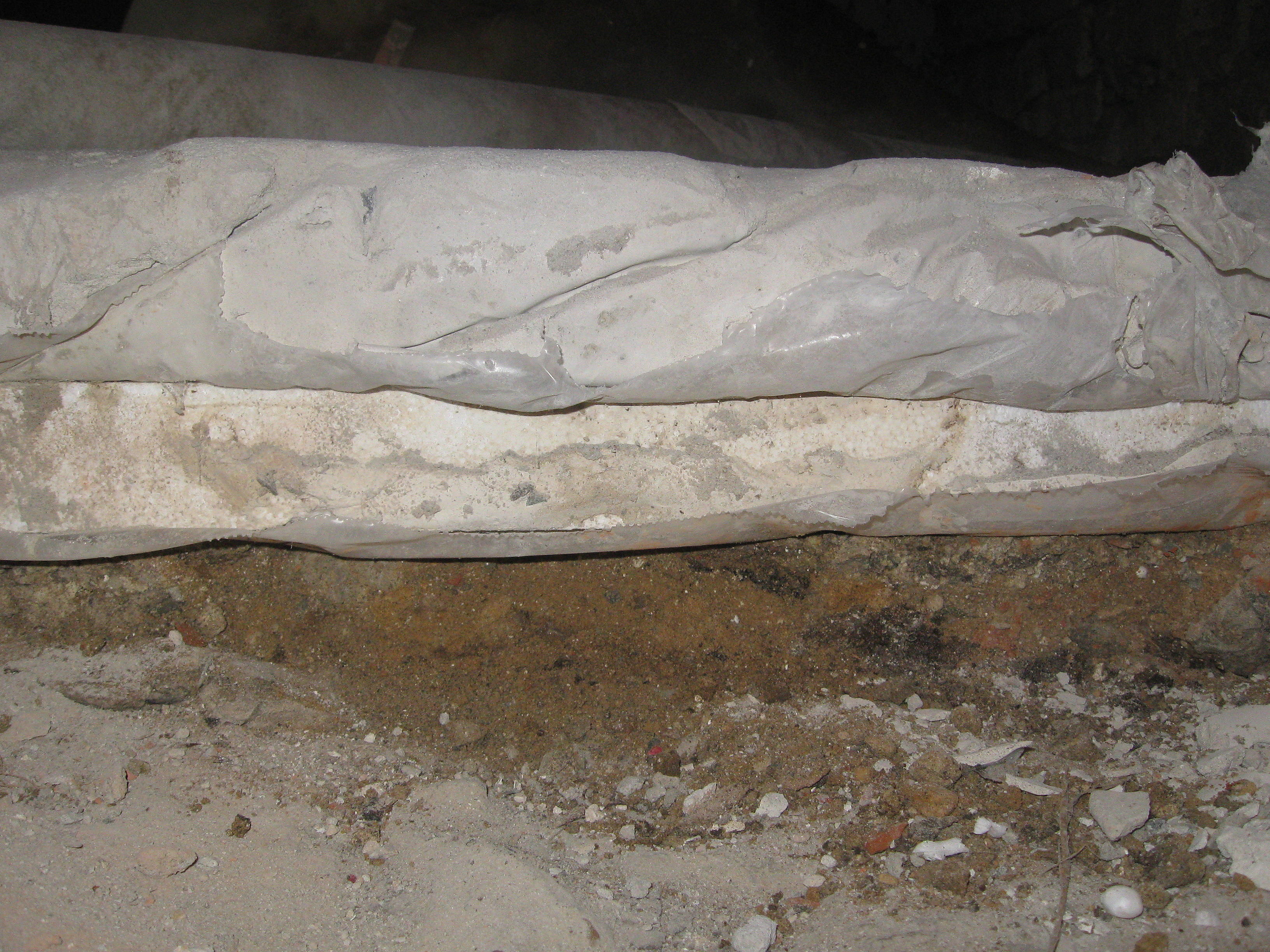

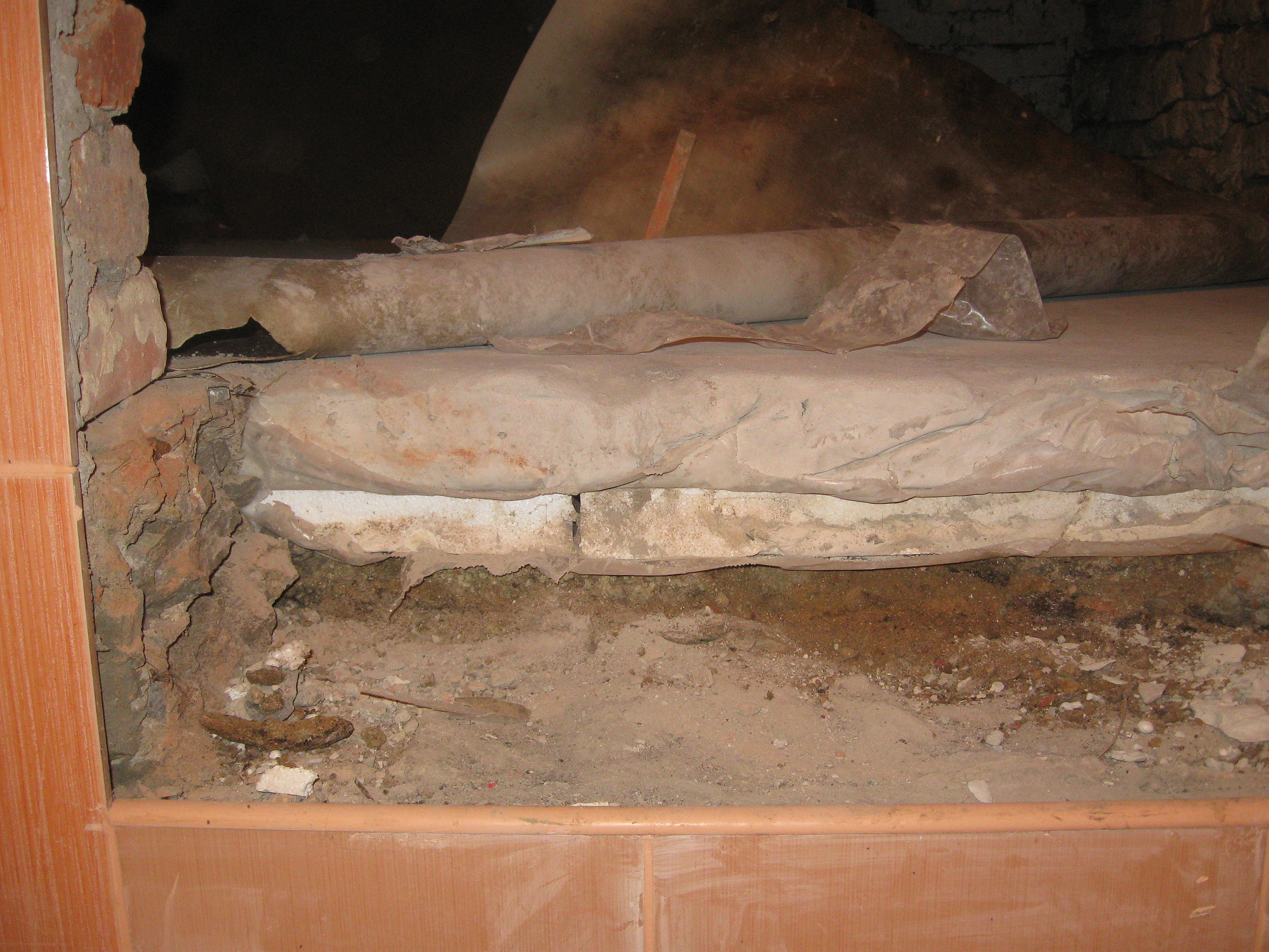

А почему не рассматриваете как несущую конструкцию?-У Вас грунт насыпной?Тогда согласен,в остальных случаях-деньги на ветер,но-хазяин-барин,если Вам от этого будет спатся спокойнее,то делайте черновую,лично я не делал.Фото ступеньки из предбанника в мою будущую сауну,пирог-грунт,выровненый песком,толстая плёнка,пенопласт,тонкая плёнка,трубы ТП,стяжка 6 см.Прекрасно видно что грунт снизу влажный,а дальше-всё гуд.[ATTACH]129419[/ATTACH]
[ATTACH]129420[/ATTACH]
[ATTACH]129421[/ATTACH]
Интересно сколько Ваш ПСБ протянет во влажной среде, ну понимаю если бы ЭППС положили, а так не есть гуд. Срок службы ПСБ для наружной отделки по заявленным производителем характеристикам 25 лет, а для земли и во влагу он не предназначен, рассыпется лет через 5-10. ЭППС для вашего случая еще куда не шло.
