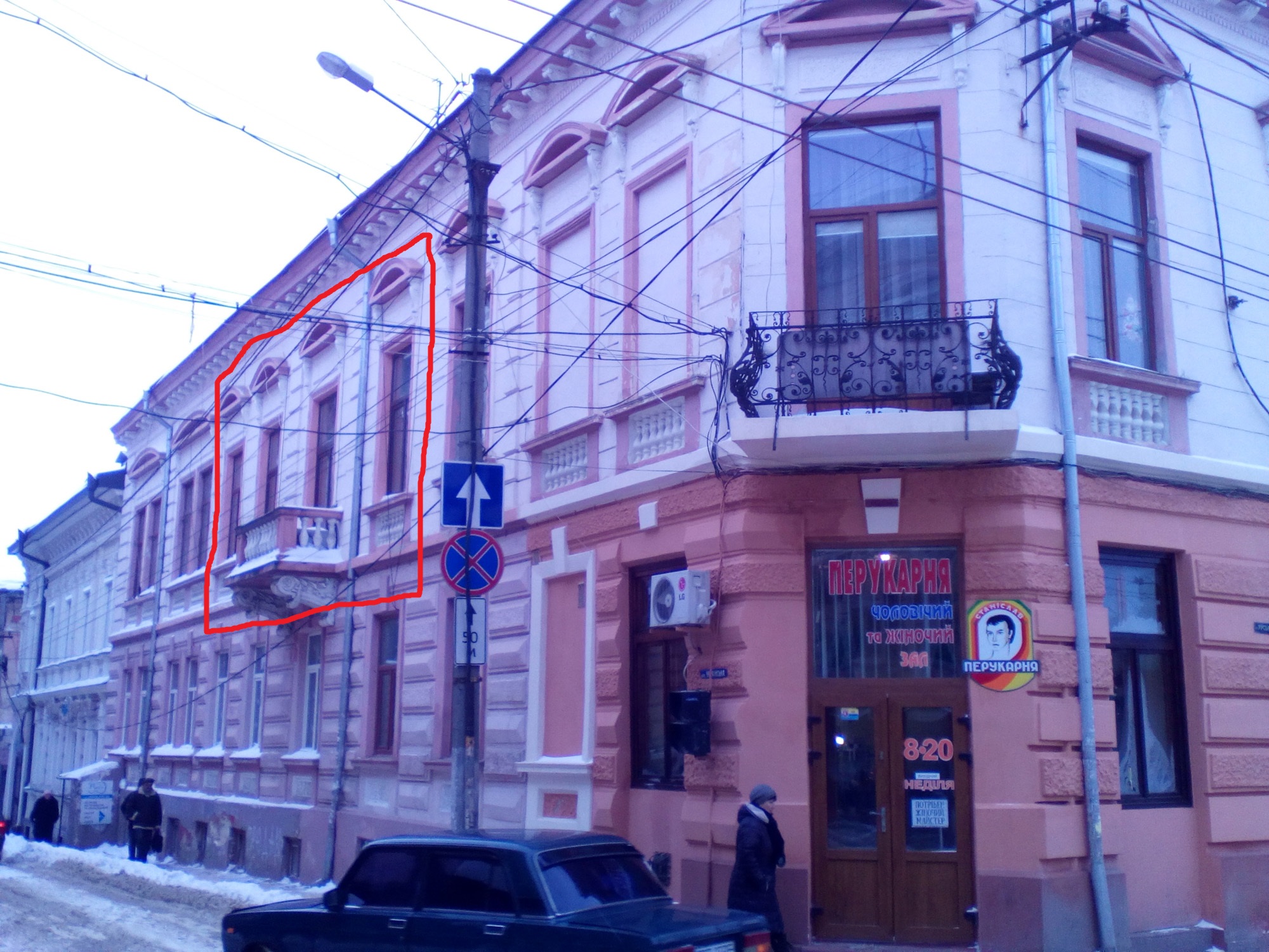

Vito black Опубліковано: 14 січня 2017 Поділитись Опубліковано: 14 січня 2017 А не простіше акуратно перфоратором пробурити на 10-20 см і дізнатись що там під нею? Так и думал сделать. І ще зверни увагу над входом в перукарню балкон не автентичний, його пізніше робили. Автентичний на першому і другому фото в глибині вулиці з каменю. Тут з залізобетону. Стяжка часом не в цій квартирі? Не, квартира 4 окна и балкон выделил. Посилання на коментар Поділитися на інших сайтах More sharing options...

мастерок Опубліковано: 14 січня 2017 Автор Поділитись Опубліковано: 14 січня 2017 Судя по фото под ванной в Черновцах мраморная крошка,она редко бывает толще 5-6 см.Да и исходя из всего конструктива я бы смело всё разбивал,запас там сумашедший. 1 Посилання на коментар Поділитися на інших сайтах More sharing options...

Propeller Опубліковано: 14 січня 2017 Поділитись Опубліковано: 14 січня 2017 Судя по фото под ванной в Черновцах мраморная крошка,она редко бывает толще 5-6 см.Да и исходя из всего конструктива я бы смело всё разбивал,запас там сумашедший. Мраморная крошка в ванной. Круто! Неужели это австрийских рук дело? Добавлено через 5 минут Спасибо за ответы, есть что проанализировать. У меня ситуация банальна - новострой, покупка квартиры. Договора с подрядной организацией нет, я покупаю квартиру у застройщика, которая должна быть постоена по соответствующим нормативным документам с соблюдением всех правил и норм. НО, качество стяжки меня не устраивает, она протирается ботинком в песок. Поэтому, если будет заключение независимой экспертизы о несоответсвии стяжки требованиям ДБН В.2.6-22-2001 по прочности, то будет ли это основанием для суда заставить застройщика сделать согласно ДБН? Что написано в проекте я не знаю, но не думаю, что там требования будут меньше чем в ДБН. Извините что в этой теме, но не знаю где ещё могут быть специалисты по стяжкам. Спасибо ещё раз. Я Вам дал ссылки. Это не весь перечень "экспертов". Проще всего связаться с ними. Послушать, что говорят, задать вопросы. Что-то мне говорит, что Ваши коллеги-инвесторы уже перед Вами протоптали туда тропинки и Ваш вопрос не будет для экспертов неожиданностью. В НИИСП есть услуга "Экспертиза качества строительства". 1 Посилання на коментар Поділитися на інших сайтах More sharing options...

Vito black Опубліковано: 15 січня 2017 Поділитись Опубліковано: 15 січня 2017 Судя по фото под ванной в Черновцах мраморная крошка,она редко бывает толще 5-6 см.Да и исходя из всего конструктива я бы смело всё разбивал,запас там сумашедший. Спасибо! Будем смело разбивать. Посилання на коментар Поділитися на інших сайтах More sharing options...
