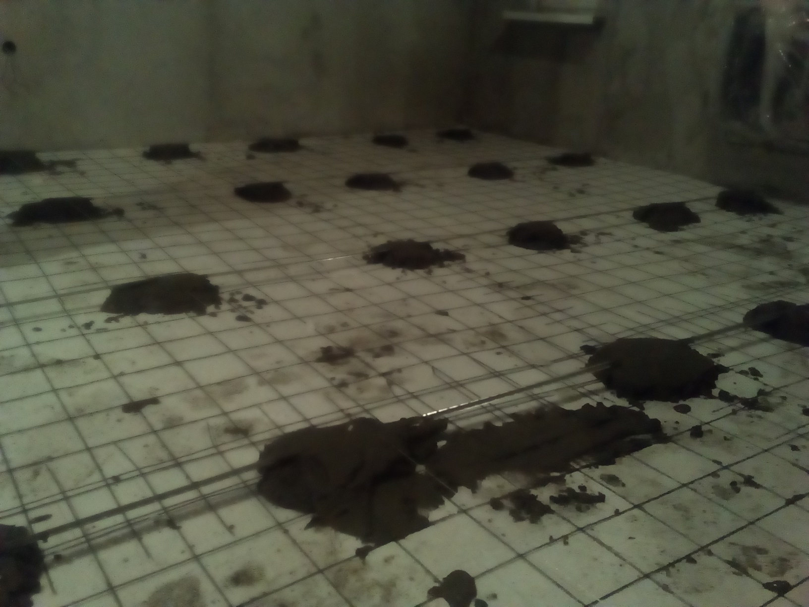

tischa Опубліковано: 10 жовтня 2016 Поділитись Опубліковано: 10 жовтня 2016 На сколько критично использование пенопласта низкой плотности в стяжке пола? В данный момент есть черновой бетонный пол планируется застелить плёнку,прибить грибками пенопласт вместе с штукатурной сеткой, заливка, застелить линолеум или ламинат. Понимаю что возможны проседания и трещины но финансы и время поджимают приходится отступать от технологии вот этот пенопласт www.nl.ua/ru/stroimaterialy/izolyatsionnye_materialy/penoplast/90603252.html. Несколько лет назад заливал подобный пенопласт, когда делал пол в бане всё ок, может оно не так уж страшно при небольшых площадях?( самая большая комната 24м.кв) Ну вроде нормуль прибил пенопласт вместе с армировочной сеткой бегал по ему выставлял маяки не ломается, слой заливки примерно 6 см. Посилання на коментар Поділитися на інших сайтах More sharing options...
