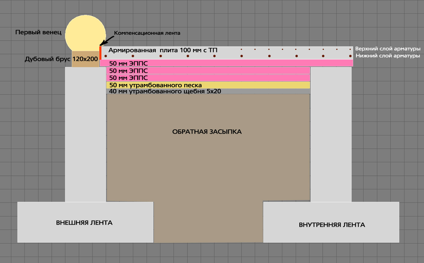

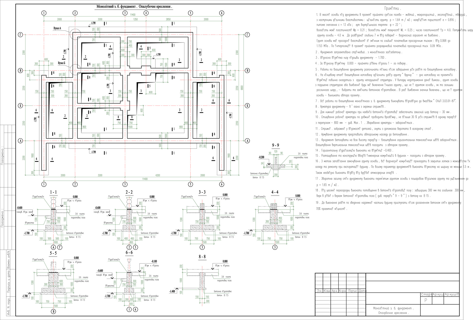

Есть ленточный фундамент с обратной засыпкой (суглинок), которая особо не трамбовалась. Но самоуплотнялась 5 лет
Между лентами, по суглинку, думаю залить плиту толщиной 12 см с армированием ее сеткой с ячейкой 20х20 см из арматуры д10.
Арматуру сетки хочу заанкерить в ленту фундамента, на случай если земля просядет, то плита останется в уровне с фундаментом.
Т.о. получится черновой пол.

9. Можно ли сделать так как на схеме, чтобы 100 мм утеплителя было между лентами и 50 мм над лентами. Т.к. плиту хочется сделать 100 мм, учитывая ее двойное армирование. При этом пирог с отделочным покрытием не должен быть выше 20 см над лентой фундамента.

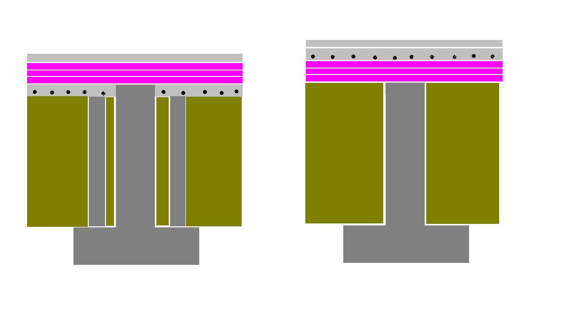

1. Вы же не хотели поднимать уровень пола, а тут сразу готовы на 150 мм прыгнуть. При этом толщина утеплителя над бетоне, у которого лучше теплопроводность, чем у грунта в три раза меньше, чем над грунтом.
2. Относительно 40 мм щебня 5-20. Уточните у конструктора даст ли щебень такой малой фракции нужное уплотнение грунта (Внимание!) на нужную глубину. Если щебень будет будет , к примеру, 20-40, то что выстилать слой толщиной в один камешек?
3. Вернитесь к вопросу со столбиками. Как по мне с инженерной точки зрения более гармоничной вариант.
Внизу рисунок с столбиками и предложенный конструктором (на сколько я его правильно понял).
4. Ответ спеца : "Это херня, а надо делать так : ...." Меня никогда не убеждала. Пусть расскажет почему именно так.
Хотелось бы услышать в чем минусы варианта со столбиками. Вам было бы это интересно?
Я писал, что высота чистового пола должна быть менее 20 см над лентой.
В моей схеме высота пола без отделки получилась 15 см.
У вас в варианте слева 25 см, а справа 31 см. К сожалению это много.
Добавлено через 7 минут
1. При этом толщина утеплителя над бетоне, у которого лучше теплопроводность, чем у грунта в три раза меньше, чем над грунтом.
Думаю, что бетоная лента будет промерзать только снаружи. На расстоянии метра от края, она скорее всего будет той же температуры, что и грунт. Т.е. плюсовой.
Но я с Вами согласен, можно верхний слой ЭППС сделать 80 мм. Но больше не получится.
Добавлено через 2 минуты
Я больше всех заинтересован, чтобы найти самый надежный и экономически выгодный вариант :)
Добавлено через 5 минут
Пленка это горизонтальная гидроизоляция пола. Хотите положить два раза - снизу и сверху я не возражаю.
Как мне кажется, пленка, что снизу, что сверху одинаково будет выполнять свои функции.
Т.к. ЭППСу влага нестрашна, то пленку можно положить над ним. В этом случае она не позволит цементному молочку попасть в швы между ЭППС, т.о. не будет мостиков холода. ИМХО.
В левом варианте 21 = 5+5+5 (судя по Вашему рисунку Вы хотите 15 см ЭППС)+6 (стяжка).
Правый вариант, это конструктора 5+5+5+10+6 =31см.

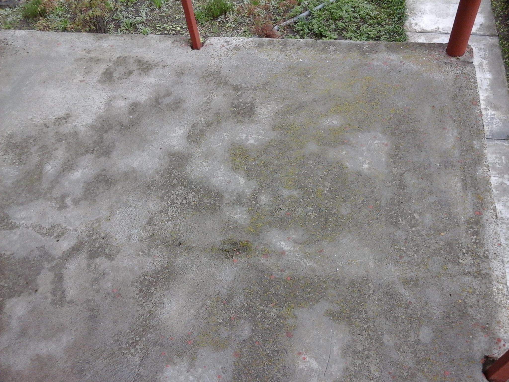

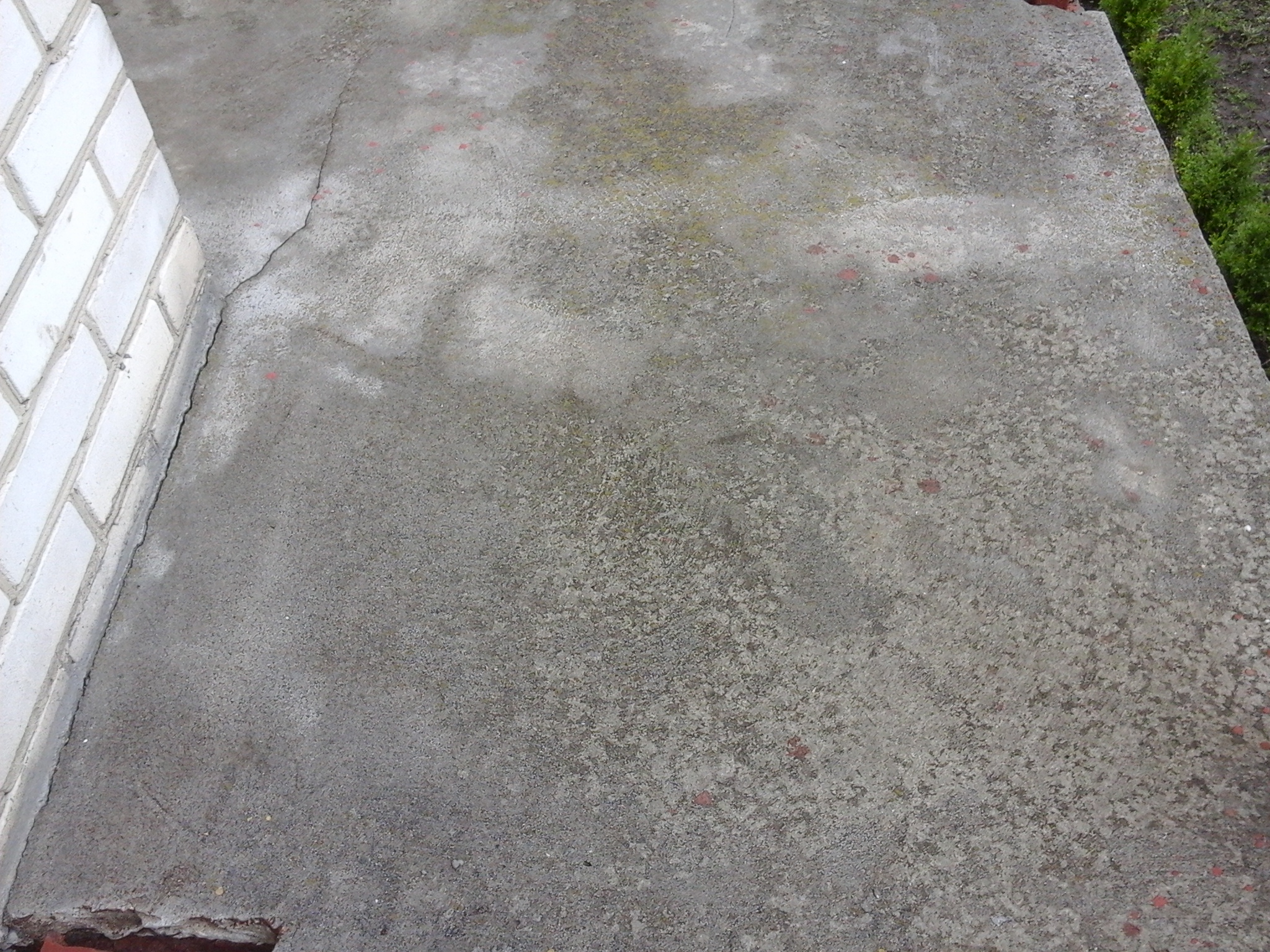

Начало в сообщении #3616.
А что Вас настораживает в этой древней уставшей поверхности?
Как по мне : она готова ко всему.

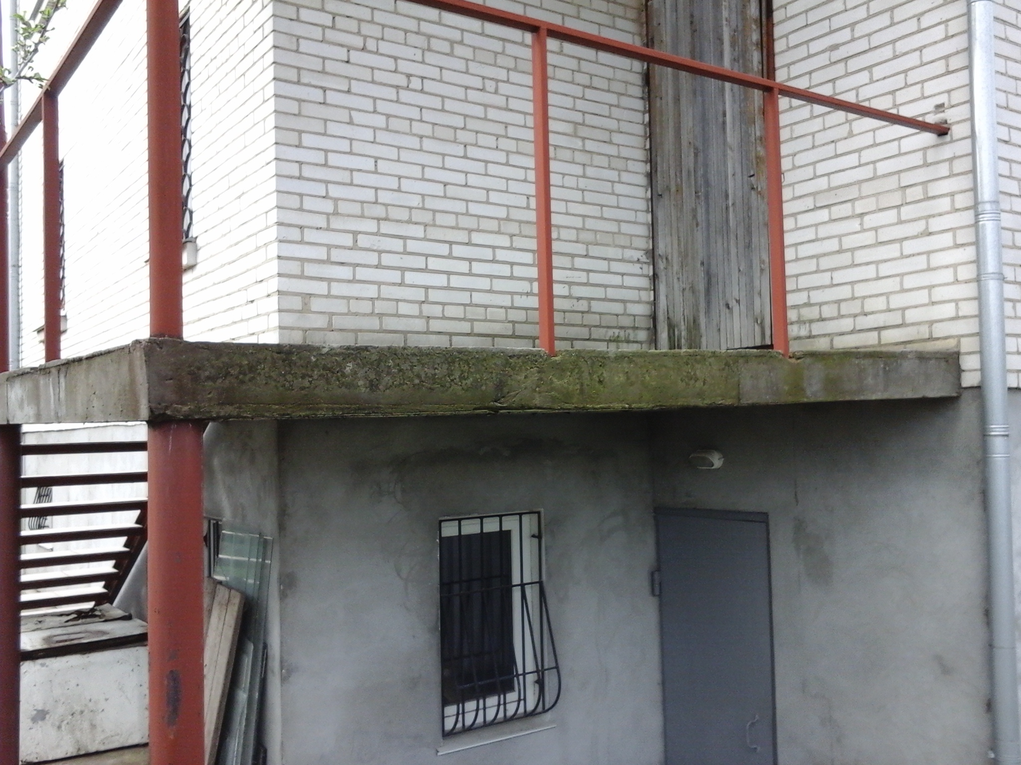

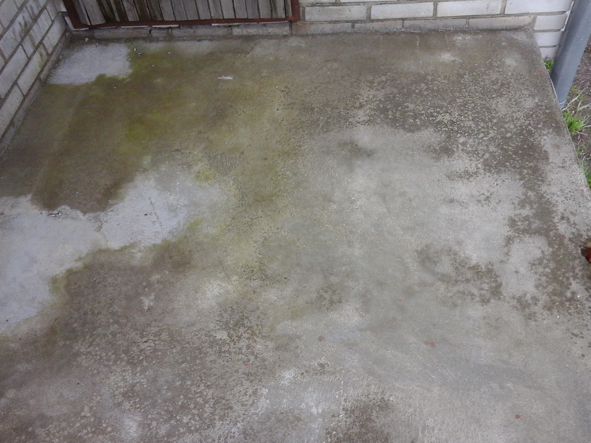

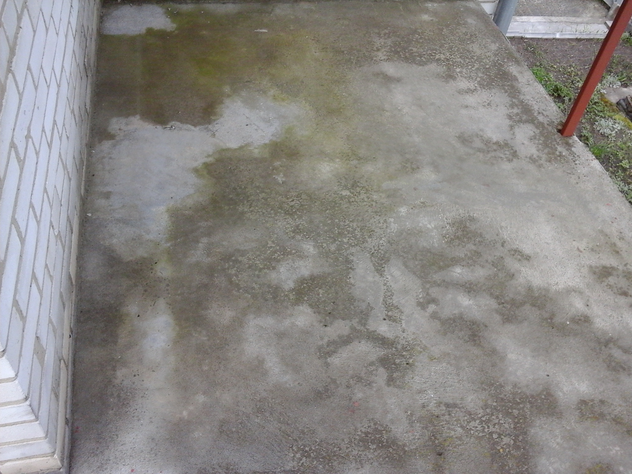

Сначала смущал холодный шов. Теперь - трещина (см. фото №5).
Трещина на участке примыкания пол-стена.
Просто оставите между плиткой и стеной зазор 5-8 мм и заполните его герметиком. Будет очень гармонично : герметично и боль-мень эстетично.
Трещина на плоскости
Купите у нас 1 м кв вот этой хрени и сделайте как написано в описании.
ekco.uaprom.net/p262661864-razdelitelnaya-membrana-dlya.html
Плитка 33х33 см, значит рулон идёт всей шириной. Трещина почти через всё крыльцо, т.е. около 220 см. Значит надо 2,2 мп. Клей тоже ваш?
Кстати, трещина и на нижней стороне крыльца.
Резделительная продается кратно 1 м. Поэтому можете округлиться до 2 м.
Какой тип клея указано там в описании. Можно найти в Украине.
Наш получится очень дорого. Мы поэтому его даже не выставляем в магазине. Покупают его только те, кто уже его знает.
Можно сделать так как Вы показали на схеме
Возможно, что плита на столбиках более надежна в плане просадки.
Но Ваше решение подразумевает, что придется также лить еще и стяжку, а это дополнительные расходы. В варианте конструктора стяжка не предусмотрена, ТП заливается с плитой.
Но в вашем варианте пирог на 3-4 см тоньше, это плюс.
15 см ЭППС мне точно не светит, учитывая цены на него (хочу Austrotherm :grin:).
Поэтому если брать Ваш вариант, то в него можно " впихнуть" 10 см ЭППС без проблем. В варианте конструктора 8 см, при этом пирог получается на грани фола.

Да и зачем ему выражаясь Вашими словами - "якориться"? Вы что боитесь что плита залитая по уплотнённому грунту в космос улетит? :)
Да скорее ленточный фундамент Al_Capone просядет, чем полы по грунту залитые между ленточным фундаментом по уплотнённому грунту! Почему? Да потому что полы по грунту легче и имеют площадь поверхности - больше. Вы продолжили бы расчёты своего свайного фундамента и сравнили бы их с аналогичными расчётами полов лежащих по грунту, или боитесь?... А для полноты картины просчитали бы несущую способность фундамента Al_Capone. Сравнив получившиеся 3 цифры Вы бы увидели что самый хреновый вариант - ваши сваи, а если что и просядет - так это скорее ленточный фундамент, а не полы по грунту.
Если у Al_Capone много дурных денег и много свободного времени - он конечно может сделать там кучу столбиков (извиняюсь, по вашему - свай), но это будет дурная трата денег, материалов и времени.
Я рад, что тот, кого вы сами сюда привели, тоже дал конструкцию без столбов. Для него - это очевидно, для меня - тоже.
А будут под плитой столбики, или не будут - в данном случае - до лампочки, т.к. опираться столбы будут в менее плотный грунт, чем специально уплотнённый суглинок.
Кому нужны цифры - можете посмотреть плотность разных грунтов по ссылке tehtab.ru/guide/guidephysics/guidephysicsdensity/densitytable/ там, кстати, увидите разницу между плотностью уплотняемых грунтов с проливкой и без.
Когда посмотрите на плотность - сравните её с плотностью ЭППС и подумайте: почему грунт имеющий плотность на порядок больше должен просесть, а менее плотный ЭППС - нет?
КАк по мне - ЭППС в этой ситуации просто лишний.
Дело за малым. Найти специалистов, которые Вам сделают поверхность бетона по плоскостности, соответсвующий стяжке (кажется 2 мм на 2 мп).
З.Ы. Кстати сваи можно залить одновременно с плитой?
Конечно.
Щебень кстати на участке имеется на любой вкус и 5х20 и 20х40, только скажите какой применить!
Более крупный. Крупный камень создает на поверхность более концентрированную нагрузку. И это уплотняет грунт эффективней.
Мелкий же распределяет нагрузку по поверхности.
В варианте конструктора, если песчаная подготовка будет не 5 см, а 2-3 это же не критично?
Задача песка выровнять основание под ЭППС, ведь так?
Это к конструктору.
Он даже рассматривает ПЭ пленку как горизонтальную ГИ при наличии под или над ней ЭППС. Это настораживает.
