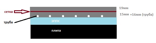

FOX.kissfm Опубліковано: 5 листопада 2015 Поділитись Опубліковано: 5 листопада 2015 мастерок Дайте совет по стяжке пожалуйста. Есть перекрытие подвала - плита где то 10см. Сверху хочу сделать ТП. Запас по высоте пирога, который надо сделать - небольшой, если не сказать что его совсем нет... Хочу 4-5 см ЭППС на плиту. Дальше труба 15 или 16 ТП. Какую толщину стяжки можно сделать, что бы найти золотую середину между опасностью растрескивания, нормального распределения и аккумуляции тепла? Посилання на коментар Поділитися на інших сайтах More sharing options...
мастерок Опубліковано: 5 листопада 2015 Автор Поділитись Опубліковано: 5 листопада 2015 Мой минимум 5 см.Рекомендую также рассмотреть вариант утепления данной плиты со стороны подвала.Ну и также обратите внимание на саму плиту-при такой малой толщине там 100% нет двойной армировки,возможно есть необходимость сделать усиление снизу. Посилання на коментар Поділитися на інших сайтах More sharing options...
FOX.kissfm Опубліковано: 5 листопада 2015 Поділитись Опубліковано: 5 листопада 2015 Мой минимум 5 см. То есть при трубе 16мм, над ней 34мм. Я так понимаю фибра обязательно?! А что на счет сетки, так нормально делать? Рекомендую также рассмотреть вариант утепления данной плиты со стороны подвала. Такая мысль была, но два торцы плиты выходят почти на улицу (угол дома) через них будут большие теплопотери, поэтому над плитой обязательно прийдется ложить ЭППС. А снизу думал задуть полиуританом. Ну и также обратите внимание на саму плиту-при такой малой толщине там 100% нет двойной армировки,возможно есть необходимость сделать усиление снизу. даже не знаю, ей уже 65 лет ) не думаю, что стоит усиливать. Посилання на коментар Поділитися на інших сайтах More sharing options...
мастерок Опубліковано: 6 листопада 2015 Автор Поділитись Опубліковано: 6 листопада 2015 Фибра обязательна,ещё лучше гранотсев,сетка 50*50 мм.Но сетка должна быть почти на трубе,В идеале армировка должна находится в нижней трети.При малых слоях мы более плотным раствором слегка укрываем трубы,чтобы их вообще не было видно,затем укладываем и вяжем сетку и после этого укрываем основным слоем .Работы должны делатся очень быстро,чтоб не было горизонтального расслоения.Обычно на комнате у меня одновременно работает 4-5 человек. 65 лет это не аргумент,при слое 5 см Вы добавите 100 кг веса на м2.Лично у меня есть небольшой тест для стрёмных перекрытий-я включаю лазер и подпрыгиваю,если луч колеблется,то я отказываюсь работать по такому монолиту.Абсолютно на всех объектах непрошедших данный тест вызванные потом конструкторы делали усиление.Причём это в абсолютно новых домах форумчан. 2 Посилання на коментар Поділитися на інших сайтах More sharing options...

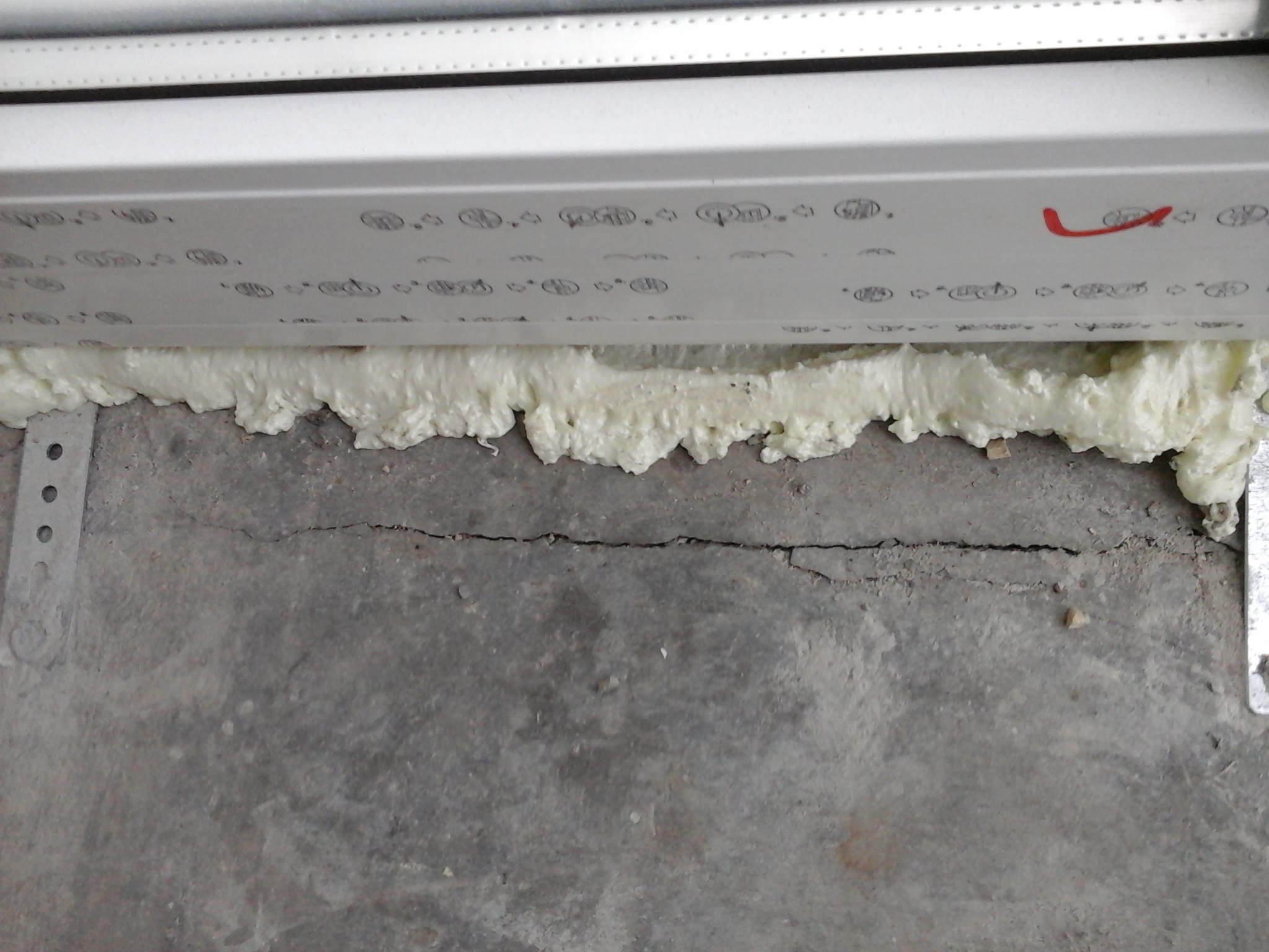

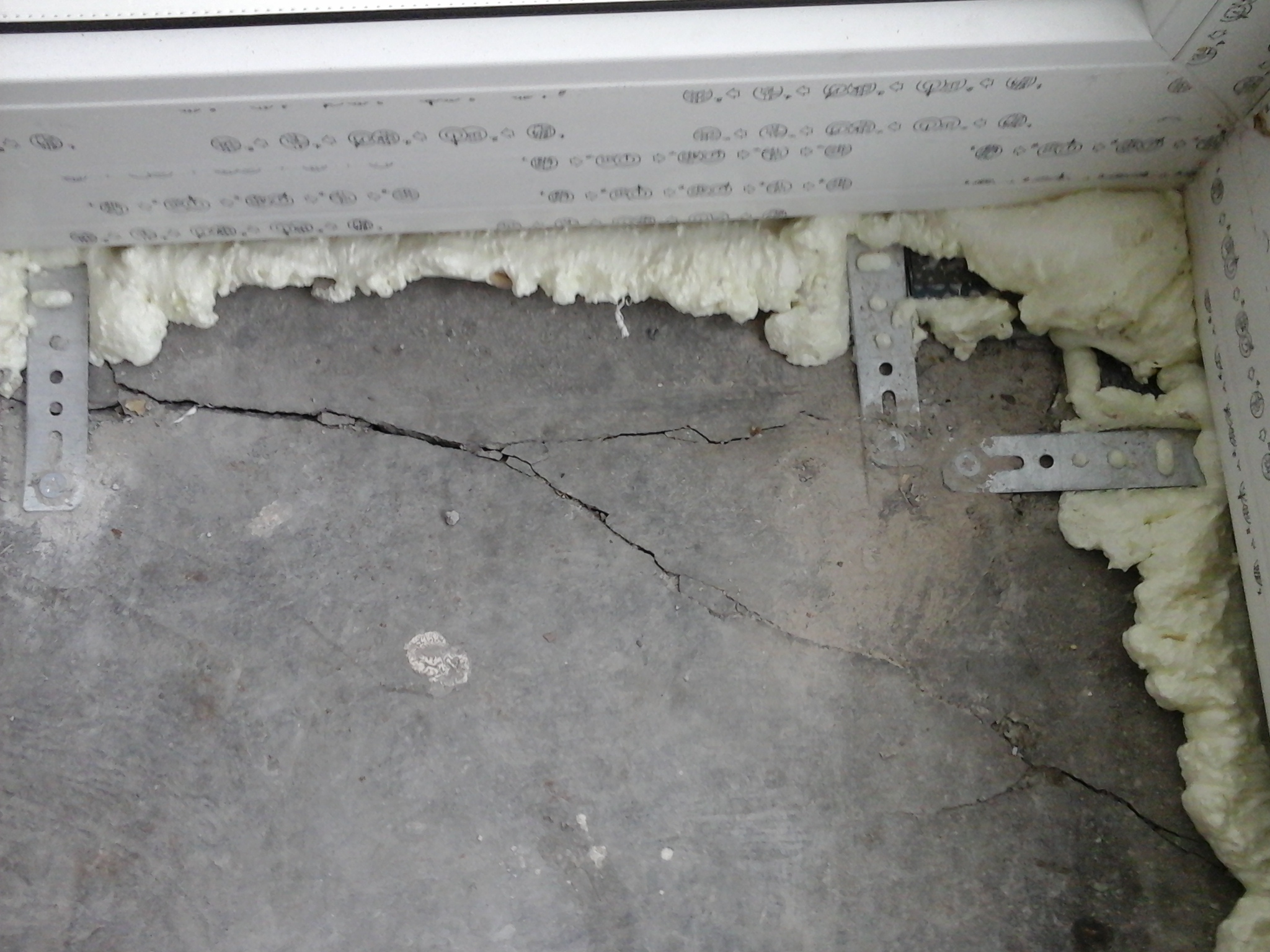

Игорь&Ира Опубліковано: 21 листопада 2015 Поділитись Опубліковано: 21 листопада 2015 На балконе с металлопластиковым остеклением от нижней до верхней бетонной плиты имеется (и была до монтажа) змеевидная щель в стяжке шириной до 2 мм с приподнятым на 2 мм внешним краем, из которой постоянно дует. Как заделать, если потом собираемся утеплять пол ЭППСом? Посилання на коментар Поділитися на інших сайтах More sharing options...
trik Опубліковано: 21 листопада 2015 Поділитись Опубліковано: 21 листопада 2015 На балконе с металлопластиковым остеклением от нижней до верхней бетонной плиты имеется (и была до монтажа) змеевидная щель в стяжке шириной до 2 мм с приподнятым на 2 мм внешним краем, из которой постоянно дует. Как заделать, если потом собираемся утеплять пол ЭППСом? А зачем ее заделывать? Положите ЭППС а сверху зальете стяжку. ЭППС можно приклеить на пену, заодно и запените трещину. Посилання на коментар Поділитися на інших сайтах More sharing options...
Sumchanka Опубліковано: 21 листопада 2015 Поділитись Опубліковано: 21 листопада 2015 На балконе с металлопластиковым остеклением от нижней до верхней бетонной плиты имеется (и была до монтажа) змеевидная щель в стяжке шириной до 2 мм с приподнятым на 2 мм внешним краем, из которой постоянно дует. Как заделать, если потом собираемся утеплять пол ЭППСом? Как то на трещину 2 мм мало похоже, больше на разрушение. У нас было похожее у соседей -началось так, а закончилось тем,что нижняя часть плиты балкона начала разрушаться и отваливатся Посилання на коментар Поділитися на інших сайтах More sharing options...
мастерок Опубліковано: 21 листопада 2015 Автор Поділитись Опубліковано: 21 листопада 2015 Если на балконе действительно стяжка,то я солидарен с Триком.Но если это трещины плиты,то здесь права Сумчанка-плиту нужно спасать. Поэтому я бы молоточком отбил всё что отбивается,а уж тогда делал выводы и принимал решение. Фото торца приветствуется. 2 Посилання на коментар Поділитися на інших сайтах More sharing options...
Игорь&Ира Опубліковано: 21 листопада 2015 Поділитись Опубліковано: 21 листопада 2015 А зачем ее заделывать? Положите ЭППС а сверху зальете стяжку. ЭППС можно приклеить на пену, заодно и запените трещину. Сверху по ЭППС планирую ОСБ или фанеру 2 см, а дальше линолеум. У нас было похожее у соседей -началось так, а закончилось тем,что нижняя часть плиты балкона начала разрушаться и отваливатся Была какая-то причина разрушения? Если на балконе действительно стяжка,то я солидарен с Триком.Но если это трещины плиты,то здесь права Сумчанка-плиту нужно спасать. Поэтому я бы молоточком отбил всё что отбивается,а уж тогда делал выводы и принимал решение. Фото торца приветствуется. На балконе всегда бывает стяжка. Трещина была до монтада конструкции. Соседи снизу трещины на потолке не наблюдают. Торец плиты сфотографировать не получается: мешает отлив. Посилання на коментар Поділитися на інших сайтах More sharing options...
Sumchanka Опубліковано: 21 листопада 2015 Поділитись Опубліковано: 21 листопада 2015 Была какая-то причина разрушения Банально -время службы конструкции ,погодные условия... Соседи не особо обращали внимание, а когда появились новые хозяева -капремонт плиты, а потом монтаж конструкции. Добавлено через 3 минуты Соседи снизу трещины на потолке не наблюдают. Торец плиты сфотографировать не получается: мешает отлив. А у них ее пока может и не быть. Попробуйте от соседей сфотографировать /посмотреть. 1 Посилання на коментар Поділитися на інших сайтах More sharing options...
