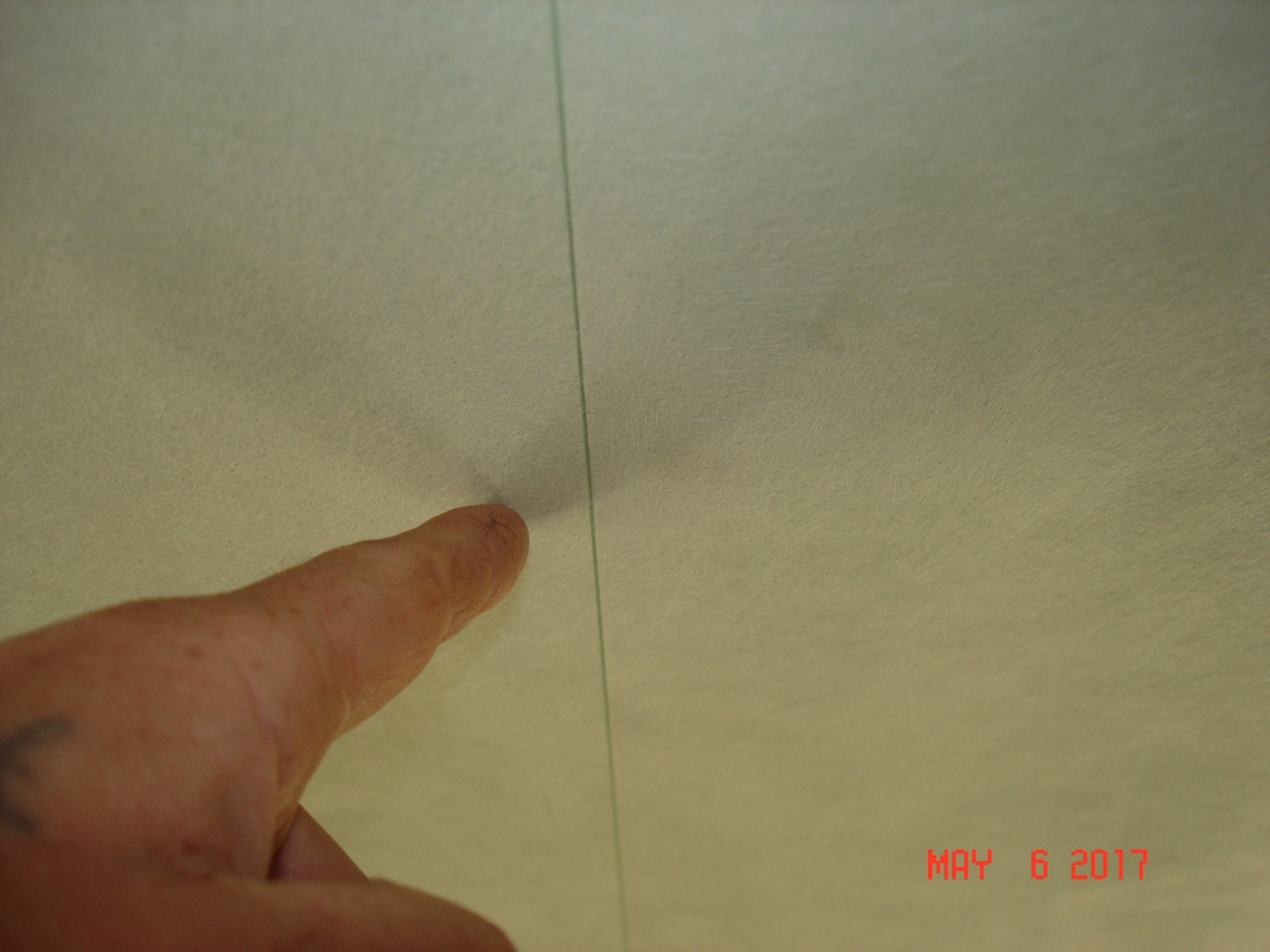

Чуля Опубліковано: 17 травня 2017 Поділитись Опубліковано: 17 травня 2017 Потрібна допомога форумчан На теперішньому моєму обєкті, замовник наполіг на тому, щоб всі стелі з гіпсокартону армувати - склохолстом. Буду робити я це вперше ( по гіпсокартону) і знаю що холст щоб нормально стикувати, то потрібно його клеїти "внахльост" і робити двійний різ. Але тривожить те, що на відміну від пошпакльованих і раніше поштукатурених стін, таким чином можна пошкодити сам папір гіпсокартону. Як вихід я бачу один.. це придбати отакий ніж - olfa-ua.com/products/ts-1 Цитую його опис: Благодаря уникально разработанной форме корпуса ножа можно контролировать уровень давления нажатия при осуществлении вырезки, при этом не повреждая нижние слои материала. Легкая регулировка толщины реза. Минимальная толщина реза 0,1 мм. Попередньо поверхню буду шпаклювати сатенгіпсом, але товщина самого шару невелика (на здир) Запитання: 1. Яким методом стикування холста на гіпсокартоні Ви користуєтесь? 2. Чи працює хтось зі схожого плану ножами? 3. Які клеї на нашому ринку вважаєте пристойної якості, і якої плотності обирати сам холст? 4. Чи працював хтось із "Семіновським" холстом і клеями, питаю тому що маю можливість закупити отакий склохолст - semin-pro.com.ua/tovar-Stekloholst_malyarnyiy-4-116.html?gclid=CjwKCAjw6e_IBRBvEiwALor_WNzXu-CthUEWeW1hUpTyLXSprJmFCW4kCnrgv3N1411s29XiTtajjxoCe0AQAvD_BwE і отакий клей - semin-pro.com.ua/tovar-SEM_MURALE-4-18.html Буду дуже вдячний всім за відповідь Звіняйте шо такий затурканий 1 Посилання на коментар Поділитися на інших сайтах More sharing options...
tuw Опубліковано: 18 травня 2017 Поділитись Опубліковано: 18 травня 2017 1. Яким методом стикування холста на гіпсокартоні Ви користуєтесь? 2. Чи працює хтось зі схожого плану ножами? 3. Які клеї на нашому ринку вважаєте пристойної якості, і якої плотності обирати сам холст? 4. Чи працював хтось із "Семіновським" холстом і клеями, питаю тому що маю можливість закупити отакий склохолст - semin-pro.com.ua/tovar-Steklo...xoCe0AQAvD_BwE і отакий клей - semin-pro.com.ua/tovar-SEM_MURALE-4-18.html 1.клеится внахлест и прорезается.на нож практически не давить(двумя пальцами)-холст легко режется. 2.из практики-лучше всего работать с холстом 40-50 плотности. 3.клей. при пафосных ремонтах бостик (готовый),при экономвариантах-любой клей для стеклохолста в пачках +1л пва на ведро важно: обильно пропитывать холст. сутки на высыхание 4.работал семином,годный материал. удачи 2 Посилання на коментар Поділитися на інших сайтах More sharing options...
Spaider Опубліковано: 18 травня 2017 Поділитись Опубліковано: 18 травня 2017 1. Яким методом стикування холста на гіпсокартоні Ви користуєтесь? 2. Чи працює хтось зі схожого плану ножами? 3. Які клеї на нашому ринку вважаєте пристойної якості, і якої плотності обирати сам холст? 4. Чи працював хтось із "Семіновським" холстом і клеями 1. Нахлёст и прирезка 2. Нет. Думаю что обычным ножом с обычным лезвием проблем не будет, стеклохолст замечательно и очень легко режется. Главное не давить. 3. Использую только готовые - Оскар, Бостик, Килто. Холст 40-50 плотности. 4. Я не работал, у нас семиновские материалы не очень популярны, фиг где купиш, только под заказ. Он там нужен, тот холст?) 3 Посилання на коментар Поділитися на інших сайтах More sharing options...
Чуля Опубліковано: 18 травня 2017 Поділитись Опубліковано: 18 травня 2017 Использую только готовые - Оскар, Бостик, Килто "Оскаром" я когда то клеил тяжеліе стеклообои"велтон" под покраску... Имхо тяжкий в роботі і швидко пересихав. Он там нужен, тот холст?) Замовник каже що раз не шкодить, то хай воно буде, тіпа маслом по маслу)) Я теж не дуже проти лишніх пару гривень, а оскільки не скупится на лишні процеси, то він вже - моя корова..і тільки я буду її доїти:D 1 Посилання на коментар Поділитися на інших сайтах More sharing options...
fed-vitalii Опубліковано: 18 травня 2017 Поділитись Опубліковано: 18 травня 2017 Cтеклохолст Wellton 45 клеился в стык на Kiilto Master Pro , сверху еще затянут этим же клеем , через пару часов заметил что швы разошлись , пришлось пройтись шпаклевкой по швам , после малярки пошкурки и грунтовки все ровно , прорезать стеклохолст на гипсокартоне лично мне стремно . 1 Посилання на коментар Поділитися на інших сайтах More sharing options...
