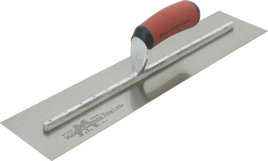

Якраз кельма,на мій погляд, дозволяє нанести грубший слой і загладити його.Це можна зробити гладілкою або офсетним шпателем, тяжко фасадним шпателем, який жорсткий і знімає майже все.Тобто тим інструментом яким можна робити з нульовим кутом нахилу.
Про які кельми, ти маєш на увазі?
Якщо гладілка (швейцарська тьорка) то в мене навпаки при шпаклювані 60см більше знімає матеріалу на здир.
А тримати гладілкою певний кут досить - важко Імхо
Бачив в одному з роликів на ютюбі, зразу після фрезерування і проклейки пва, проходяться праскою, і зразу на монтаж. Кельми маю на увазі такі
Сама форма рукоятки, мабуть не дозволяє руці надмірно притискати і збирати більше матеріалу...
А є такі 50-60см довжини в продажі?
В моєму посилані на відео, теж розказує про праску... Тоді мабуть доведеться на 8 березня дарувати не модний шуруповерт, а ще одну праску:lol:
Добавлено через 2 минуты
А є такі 50-60см довжини?
Вони то є,але ціна не зовсім гуманна multi-finish.com.pl/pl/14-pace-do-gladzi , ціну в злотих множ на 6,7грн.

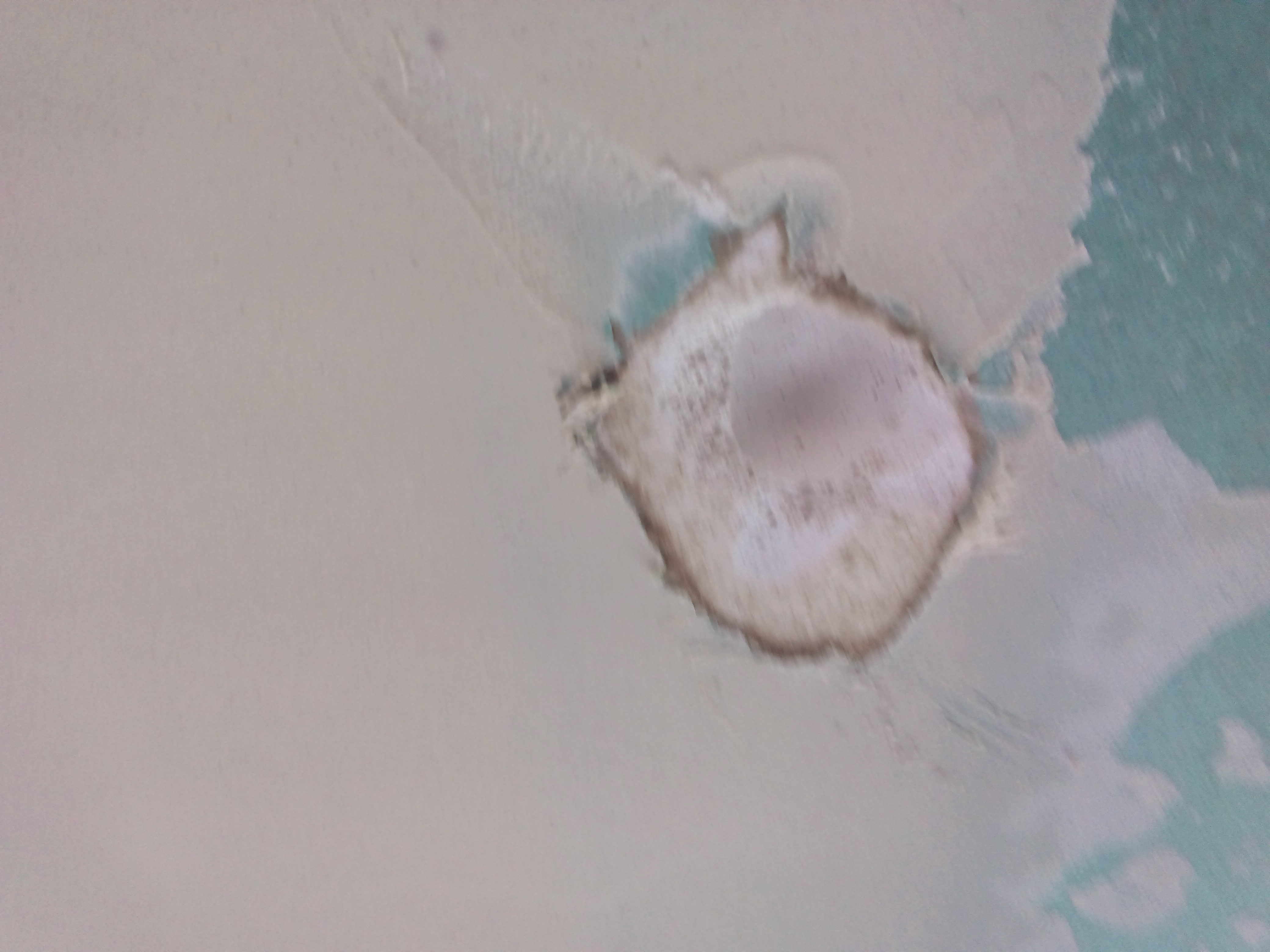

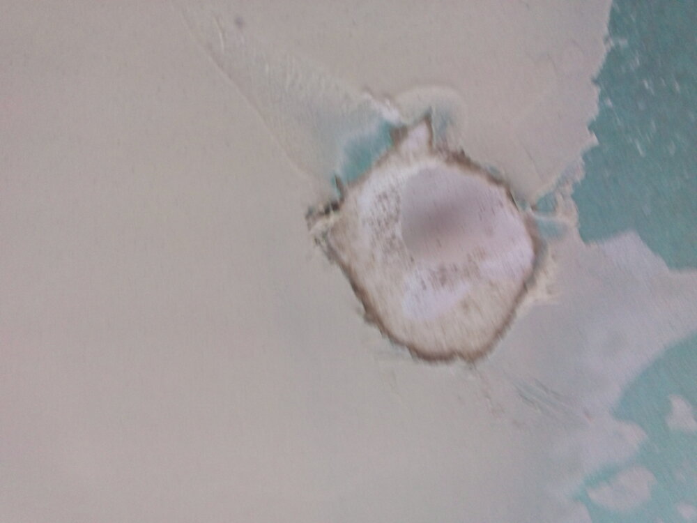

Семин EST 2 чи як ви назіваете "лізун" не просвічує гіпс після двухкратного нанесення, но я завжди перед його нанесення шпаклюю 1 або 2 раза турецьким сатеном, потім його злегка шліфую, грунтую і тоді ідеально наношу Семин. Бо гіпсокартон зараз лайно повне...
такі пустоти в гіпсі не новина, а виявляються вони тільки після грунтування або шпаклювання
