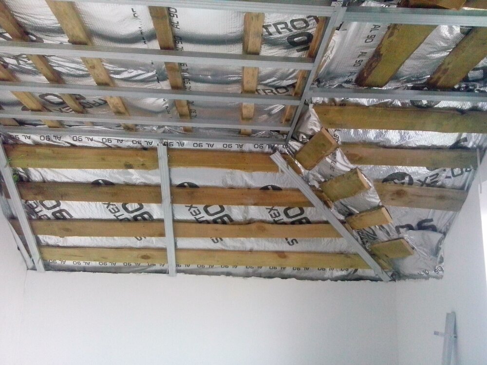

DenisVl Опубліковано: 6 серпня 2014 Поділитись Опубліковано: 6 серпня 2014 Всем доброго дня! Нужна помощь знатоков гипсокартона! Как правильно делать каркас под гипсокартонный потолок на наклонных частях такой непростой мансарды? Особенно непонятно, как соеденять листы на ендове? Как должны крепиться CD-профили: в горизонтальной или вертикальной плоскости? Можно ли крепить листы прямо на деревянную обрешетку? Фото прилагается. Посилання на коментар Поділитися на інших сайтах More sharing options...

Олег747 Опубліковано: 14 серпня 2014 Поділитись Опубліковано: 14 серпня 2014 Нужна помощь знатоков гипсокартона! Как правильно делать каркас под гипсокартонный потолок на наклонных частях такой непростой мансарды? Особенно непонятно, как соеденять листы на ендове? Как должны крепиться CD-профили: в горизонтальной или вертикальной плоскости? Можно ли крепить листы прямо на деревянную обрешетку? все мастера ушли на фронт. кто за светлое будущее, кто за домбас... (заметьте, не за Донбасс, эти несчастные не знают ДАЖЕ как пишется название своего родного края...Не знают и знать не способны. Из-за "войны"- "бузы"-"бучи" отвечать некому. И вообще, почему цена на гипсокартонные работы в 2004 году была 35 грн/кв.м. а сейчас прошло десять лет - цены выросли в 6 раз приблизительно - взять ту же гречку ( гречневую кашу), а минимальная цена на гипсокартонные работы и сейчас ТОЖЕ 35 грн. кв. м. Кто ответит?? Выживаем в непростых условиях, не до советов. Всего хорошего. Посилання на коментар Поділитися на інших сайтах More sharing options...
