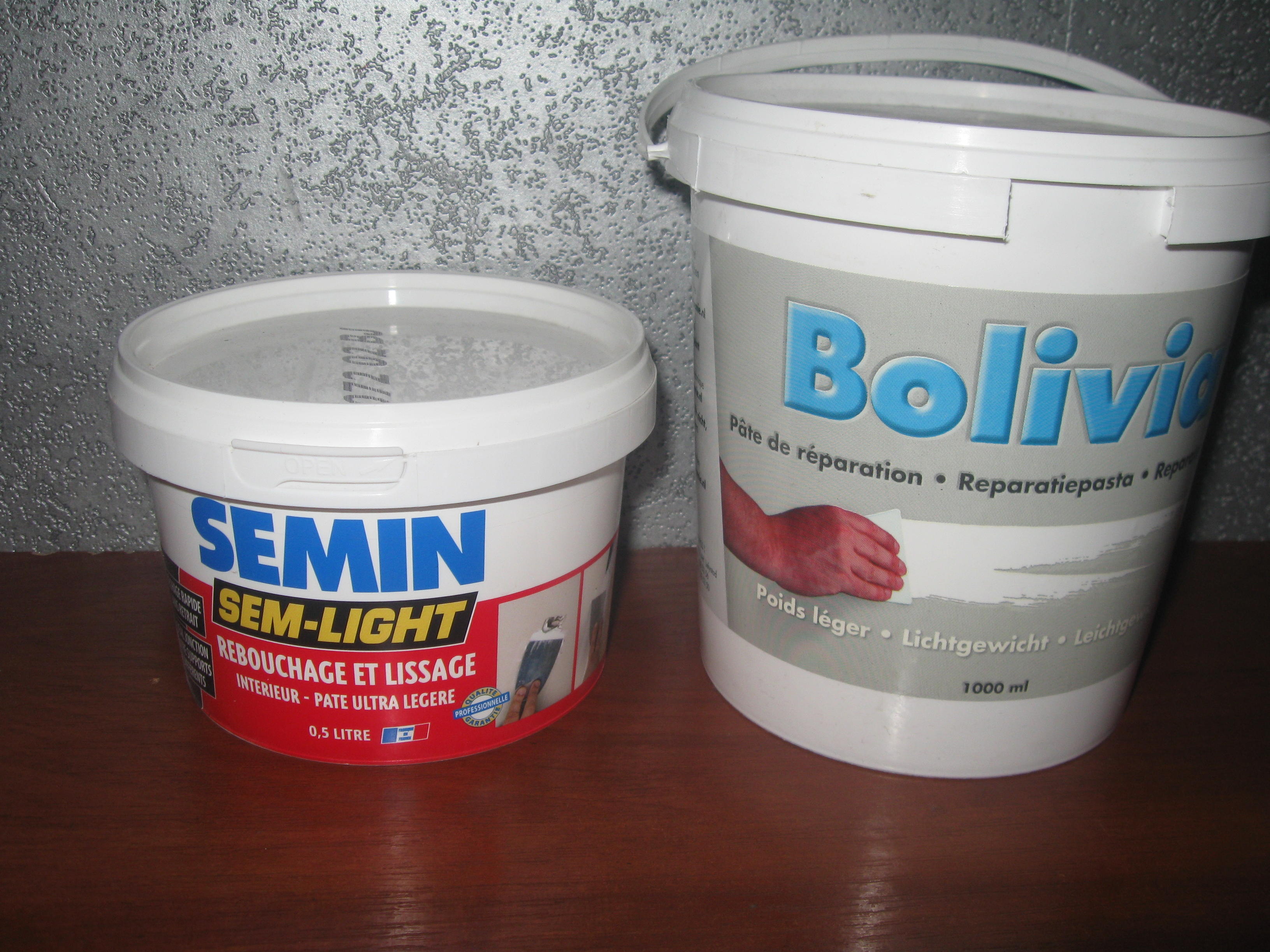

Чуля Опубліковано: 28 травня 2013 Поділитись Опубліковано: 28 травня 2013 (змінено) Заделать по новой-ещё не значит,что не треснет через время снова,в том же месте.Вон,Чуля уже пробовал заделывать трещины чудо-шпаклёвкой Боливия.Она специально для РЕМОНТА трещин предназначена.Говорит,что она застывает только сверху,а в середине не до конца и таким образом сдерживает появление новых трещин. Не только "Боливия" есть аналог "Семин Лихт" На ощупь, на глаз, на запах - никаких различий... на вкус не пробовал... чьот ачкую.:D Юзаю их уже где то 4-5 месяцев. Пока все - гуд. Я с напарником опробывал их на обектах, а также каждый у себя дома ( на трещинах стыков Ж/Б плит, на трещинах швов Гипсокартона, на трещинах откосов в местах примыкания пластика с отшпаклеваным откосом, в трещинах газобетона) Причем для сравнения делали половину трещинки Боливией, а половину Семином. Семин в упаковках 0.5 литра, (цена - 72грн). в отличии от Боливии - 1 литр (цена 250)грн. Правда от производителей, что идеально наносится. при на несении на сдир не требует шлифования... Неправда что не дает - усадки... Через полчаса приходится наносить повторно, (сохнет верхняя корка быстро) но усадка -присутствует. Думаю каждый маляр меня поймет, насколько ефективней и быстрей зашпаклевать трещинку с помощю "япончика", чем наносить армирующие ленты, с последующей шпаклевкой пошыре, чтоб не горовала плоскость. А тем более, если етот способ ефективный и впоследствии Вы действительно избавляетесь от микротрещин. Ети ремонтные шпаклевки, созданы для косметичного ремонта, после того как трещина уже образовалась... В случаях же, еще до отделки шпаклевкой и покраской... в местах где Вы предполагаете появления трещин в будующем ( стыки ж/б плит, стыки Гипсокартон-штукатурка, кирпич-бетон, пластик-штукатурка) В таких случаях, отличным вариантом предварительного заполнения стыка является " Семин Фиберластик" (ссылка устарела)[/url] можно прочитать поподробней.www.master-forum.ru/UserFiles/file/Stroyka/Pdf/N34%202003/34-2003p64-66.pdf А (ссылка устарела) продукция "Семин" в целом..(ссылка устарела) Змінено 28 травня 2013 користувачем Чуля 7 Посилання на коментар Поділитися на інших сайтах More sharing options...

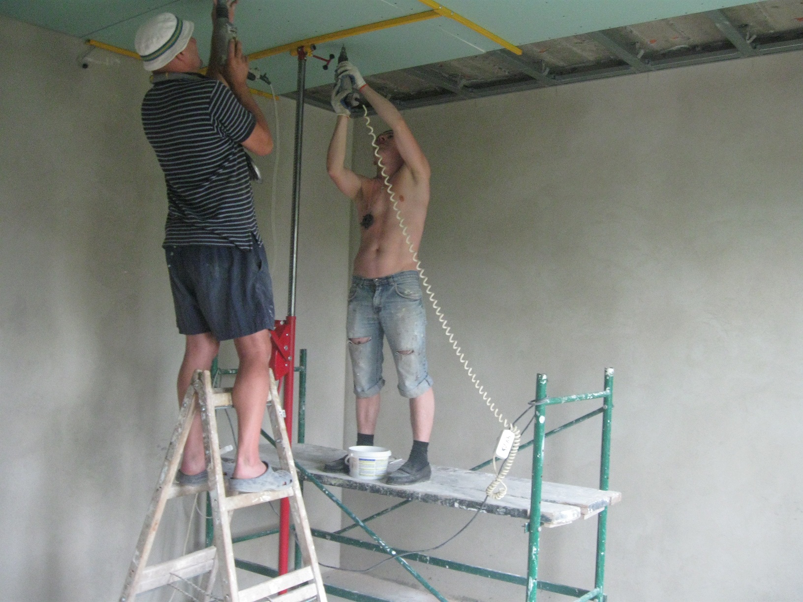

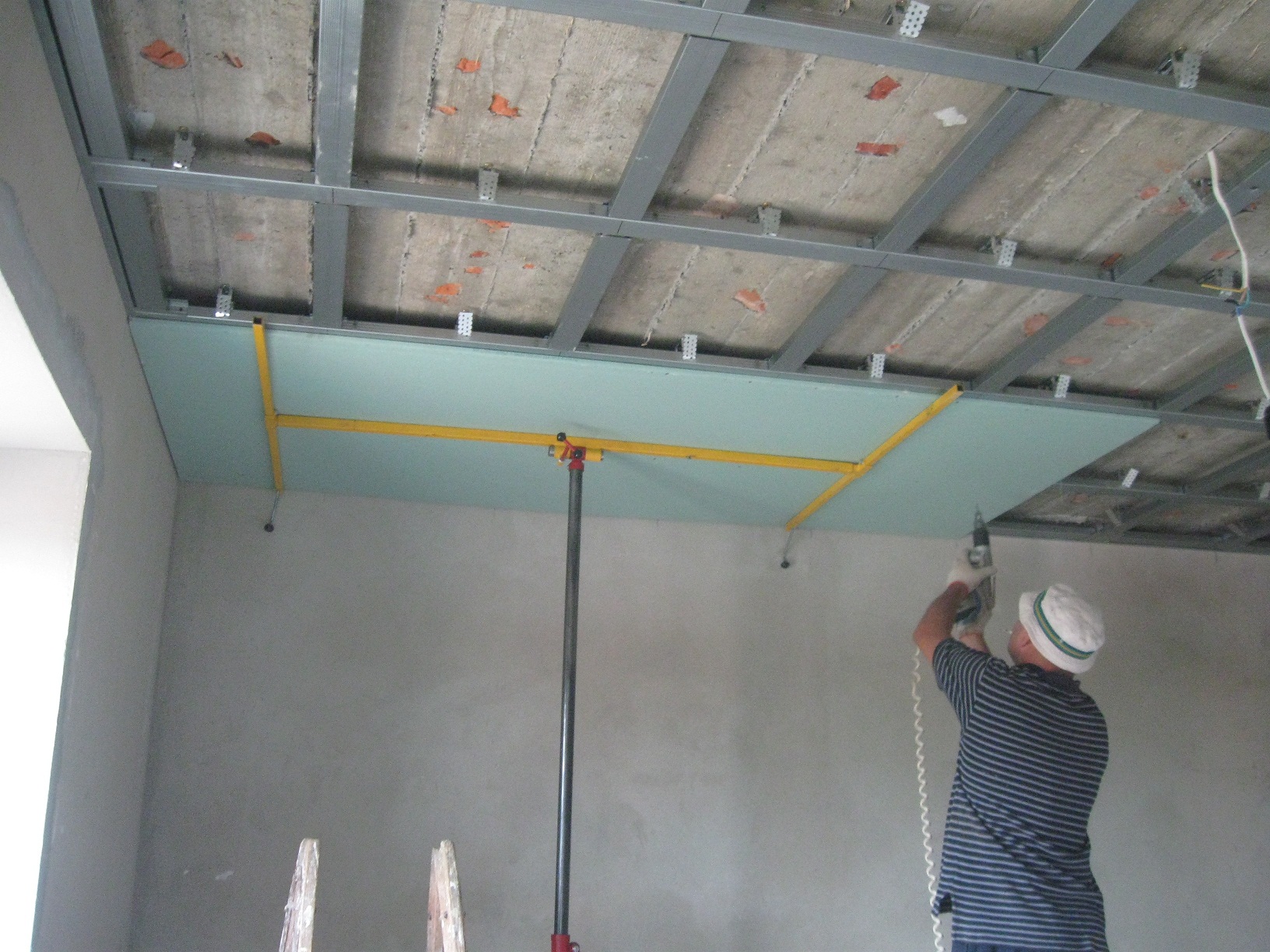

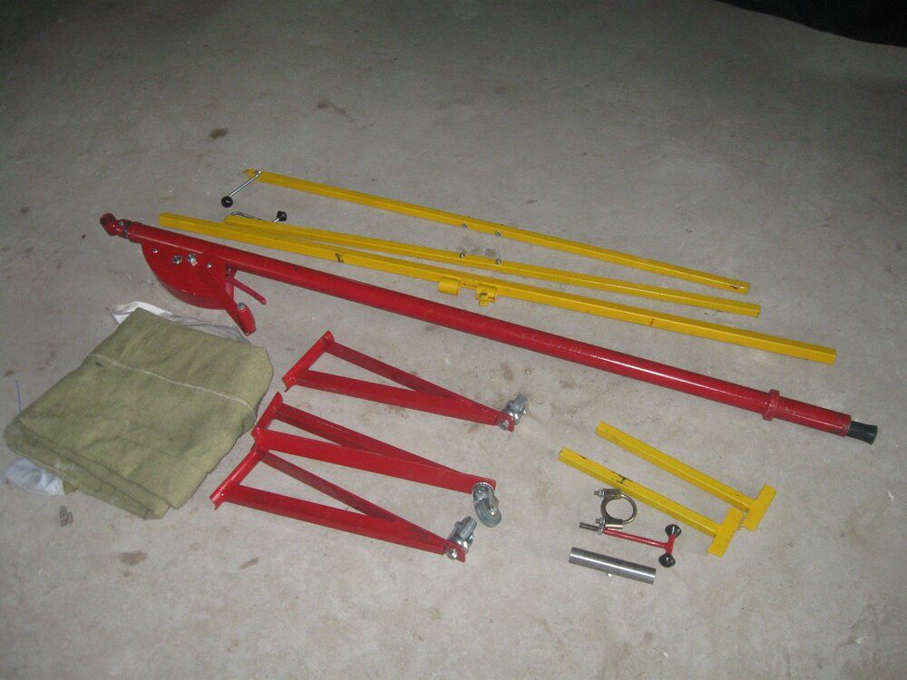

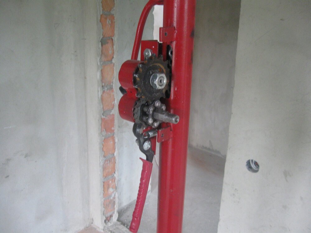

Чуля Опубліковано: 13 червня 2013 Поділитись Опубліковано: 13 червня 2013 Ну да... Посчитаем... У меня бригада 3 чел+ подсобник... За год 5-7 обэктов, котежи в среднем 200м. с комлексной внутреней отделкой (штукатурка, Г/К, малярка, плитка, ламинат,обои и т.п.) 6 (обектов) умножить на 200 квадратов = 1200 м.кв На глаз из 1200кв... приблизительно 200- не считается как небольшие куски примыканий, которые один мастер прикрутит легко (фиксируя одной рукой, локтем лист а другой прикручивает) Остается 1000 кв. ! лист -3кв.... 1000 разделить на 3 = 333 Г/К листа в год. прикрутить чел. Учитывая что занимаюсь комлексной отделкой, то для того чтоб перевести весь инструмент нужно две ходки бус Рено-трафик. Если б занимался сугубо Г/К работами, то конешно же купил бы - подемник. Речь тогда шла о подемнике листов Г/К.. Беру свои слова обратно... заодно, поделюсь с Вами отзывом о своей недавней покупке.;) Брал в Украине- отут Плюсы: 1. Цена (1200 грн)... Раньше присматривался к ценам (прости меня Боже) на - "Эбеях" и всяких там "Амазонах" Цена, как по мне - небольшая... Я такие деньги економлю легко... Например стоит отказатся один раз от похода в сауну, с девчатами и выпивкой... Или же, проехатся четыре раза за рулем автомобиля - не пристягнутым и при етом не уплатить штраф Дайцам, тогда на "секономленые" деньги, можно приобрести - подемник. 2. Габариты. Подемник разборный и после зашивки, по ненужности можно отвести в офис... Шобы на обекте не мешал... Хотя уже пробовал использовать его в других целях (штатив для лазера на большой высоте, или крепление прожектора для шлифовки и покраски потолка под боковым светом) 3. Остутствие человечоского фактора. -Подемник в отличие от моего подсобника, никогда не забухает на дискотеках и ночных клубах и не выключит телефон, именно в тот день, когда нужна помощь в подшивке листов. -Не нужна спешка при фиксации листа, в то время когда без подемника, нужно зафиксировать лист ( с зазорами и т.д) а подсобник в ето время, может заглядется на пролетающую мимо него муху и предупредить о неточности уже после того, как закручено пару самонарезов. -Прикручивание самонарезов проходит в спокойном без напряга послеобеднем)) режиме... постепенно... от края к краю и не деформируя лист Г/К... Вобщем, усьо без матов и применения електрошокера к подсобнику.:D -Зашивать можно легко и одному... Но все же два шурика лучше и быстрее, а также легче зафиксировать лист, когда второй чел направляет его вверху. 4. Надежность. В начале перед покупкой боялся (учитывая цену) про хлипкость метала и надежность механизма. Но покупкой доволен... метал более чем достаточной мощности для таких работ... Механизм подема- реечный. Минусы: Небольшие и легко устраняемы... 1. Высота колес... Колесики хоть и прочные но немного маленькие в размерах. При нероввностях пола или електрических кабелях, которые препятствуют перемещению. Со временем поменяю на размер побольше, у меня такие безпроблемно передвигают мои самодельные рештовки. Катаюсь как на скейте))) к тому же на каждом колесе присутствует фиксирующий тормоз. 2. Чехол Материал очень прочный... Но не совсем удобна, загрузка сверху. Лучше если бы чехол открывался вдоль, каким нибудь надежным замком или же - петли с заклепками. Покупкой - доволен! 8 Посилання на коментар Поділитися на інших сайтах More sharing options...
Витэк Опубліковано: 13 червня 2013 Поділитись Опубліковано: 13 червня 2013 Но все же два шурика лучше и быстрее Шуриками с дух рук...... : X Киллер профессионал. Посилання на коментар Поділитися на інших сайтах More sharing options...
Чуля Опубліковано: 13 червня 2013 Поділитись Опубліковано: 13 червня 2013 Шуриками с дух рук...... : X Киллер профессионал. Ну, не совсем так... Два чела +два шурика Посилання на коментар Поділитися на інших сайтах More sharing options...
