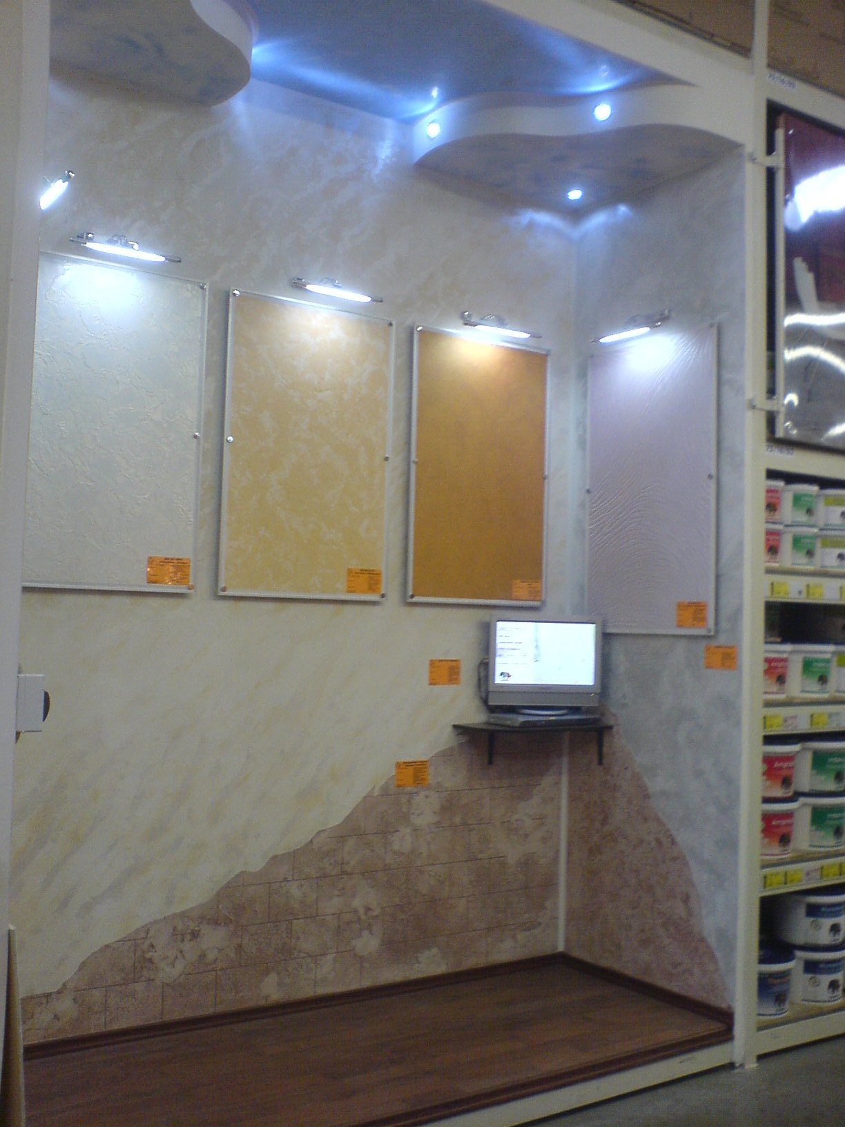

"Крымчанин" Опубліковано: 24 січня 2013 Поділитись Опубліковано: 24 січня 2013 Довелось как то делать в строительном маркете выставочный стенд- КРАСОК ( Капарол )так вот после монтажа гипса дали они свою шпаклевку было 2 вида то что с Германии и наша (В смысле здесь производится-такая же) небо и земля. Ну да, у них и с краской та же история. Чистым немцем красил: валик мокнул и два квадрата закатываешь в легкую первым слоем, а украинский Капарол, точнее Альпина - тоже неплохой, я им много перекрасил, но немцу уступает явно. Добавлено через 11 минут Вопрос: сколько стоит заделка швов по гипсокартону. Поясняю: обычно сам и собирал потолки и шпаклевал их. Брал за монтаж ГКЛ стандартную цену и за шпаклевку потолка, тоже стандарт. Заделка швов входила в эти работы и отдельно не считалась. Сейчас шпаклюю объект, где потолки уже смонтированы. Сначала думал не брать за заделку швов, но когда потратил на эту работу два дня(расшивка, грунтовка, шпаклевка, лента, шпаклевка), задумался. КПоделитесь, Посилання на коментар Поділитися на інших сайтах More sharing options...
