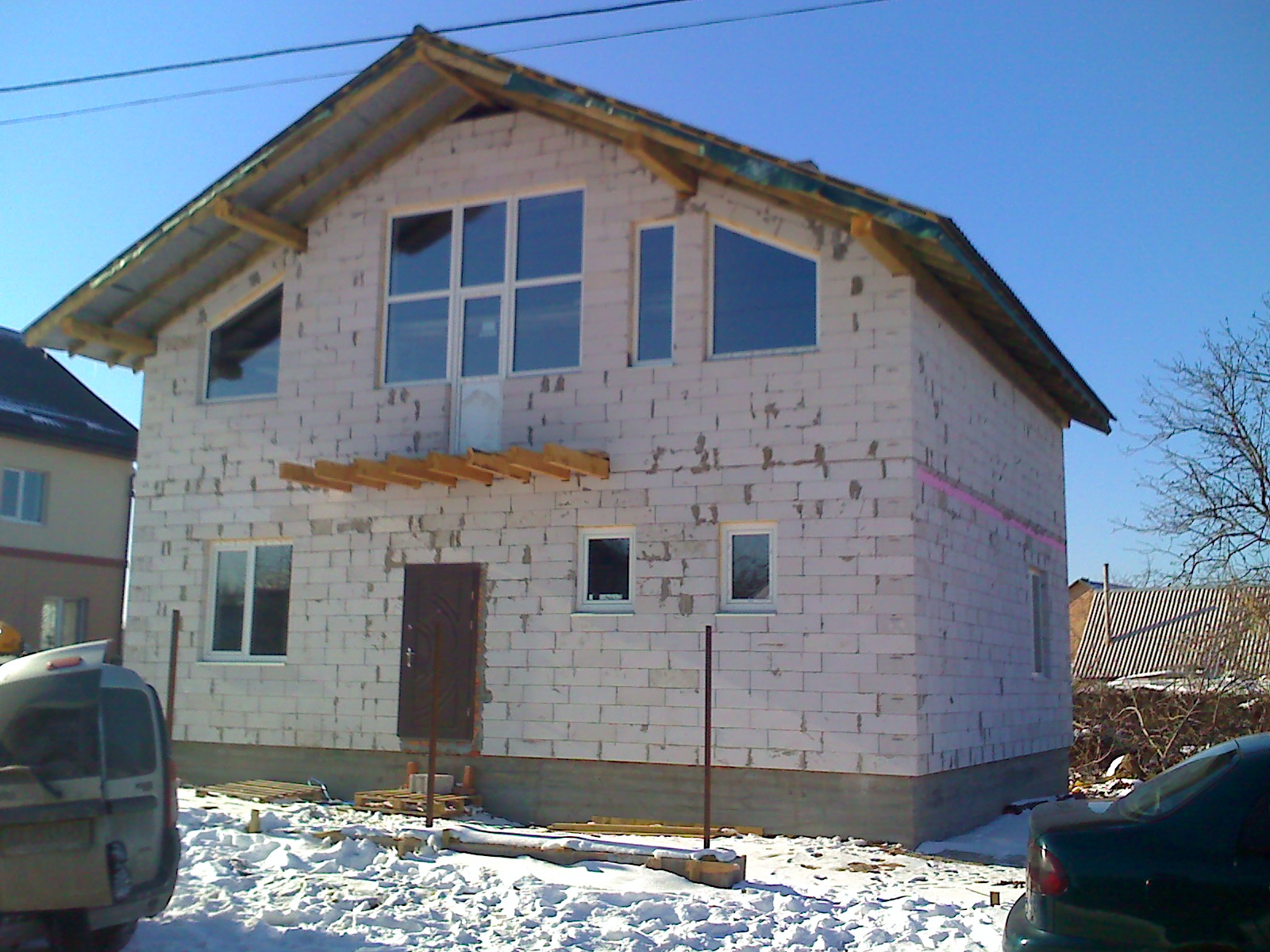

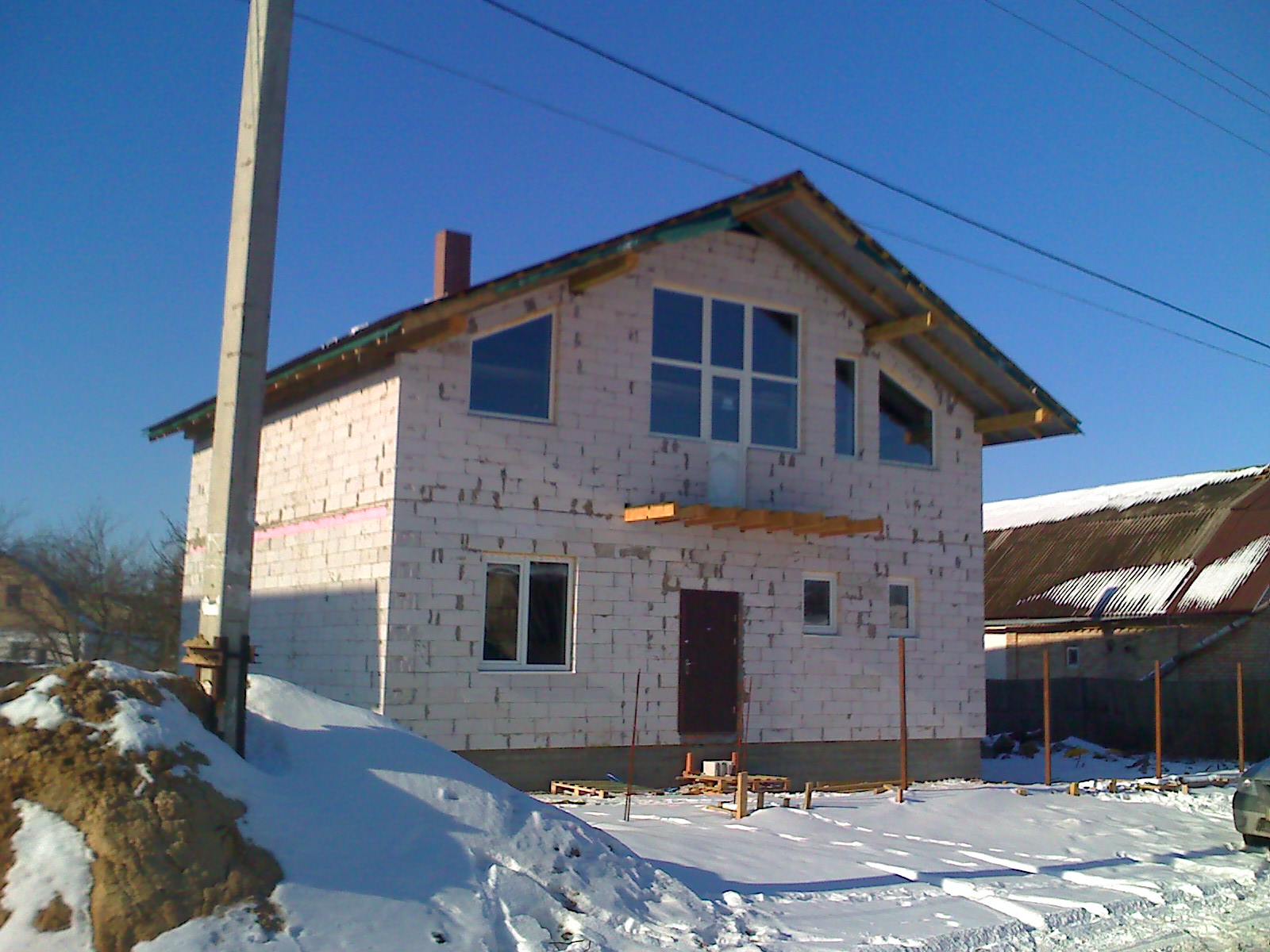

VOVANM Опубліковано: 15 серпня 2011 Поділитись Опубліковано: 15 серпня 2011 ломаю голову какой слелать фасад, может у кого есть какие мысли? Посилання на коментар Поділитися на інших сайтах More sharing options...
Amazonka Опубліковано: 15 серпня 2011 Поділитись Опубліковано: 15 серпня 2011 Может сделать имитацию фахверка. Или скомбинировать фальш - фахверк + камень. И деревянные перила на ограждение балкона. (%D1%81%D1%81%D1%8B%D0%BB%D0%BA%D0%B0%20%D0%BD%D0%B0%20%D0%B8%D0%B7%D0%BE%D0%B1%D1%80%D0%B0%D0%B6%D0%B5%D0%BD%D0%B8%D0%B5%20%D1%83%D1%81%D1%82%D0%B0%D1%80%D0%B5%D0%BB%D0%B0) (%D1%81%D1%81%D1%8B%D0%BB%D0%BA%D0%B0%20%D0%BD%D0%B0%20%D0%B8%D0%B7%D0%BE%D0%B1%D1%80%D0%B0%D0%B6%D0%B5%D0%BD%D0%B8%D0%B5%20%D1%83%D1%81%D1%82%D0%B0%D1%80%D0%B5%D0%BB%D0%B0) 3 Посилання на коментар Поділитися на інших сайтах More sharing options...
Sinsetik Опубліковано: 15 серпня 2011 Поділитись Опубліковано: 15 серпня 2011 Интересно было бы выгнуть все ровные балки на фасаде! Посилання на коментар Поділитися на інших сайтах More sharing options...
VOVANM Опубліковано: 26 вересня 2011 Автор Поділитись Опубліковано: 26 вересня 2011 скажите чем делать фахверк, кто говорит пенопластом, кто деревом, а кто короедом? И вопрос 2 -сначала штукатурка - потом фахверк, или наоборот? Посилання на коментар Поділитися на інших сайтах More sharing options...
DVIJOK Опубліковано: 27 вересня 2011 Поділитись Опубліковано: 27 вересня 2011 скажите чем делать фахверк, кто говорит пенопластом, кто деревом, а кто короедом? И вопрос 2 -сначала штукатурка - потом фахверк, или наоборот? Пенопласт - только армированный. Дерево - дорого и не все породы подходят. Короед - "дешево" и пыльно. По хорошему, сначала фахверк, потом все остальное. По плохому - наоборот. Посилання на коментар Поділитися на інших сайтах More sharing options...
Надежда Опубліковано: 29 вересня 2011 Поділитись Опубліковано: 29 вересня 2011 скажите чем делать фахверк, кто говорит пенопластом, кто деревом, а кто короедом? И вопрос 2 -сначала штукатурка - потом фахверк, или наоборот? Молдинги из пенопласта "под дерево" в изготовлении стоят дороже, чем молдинги из дерева. Затереть "под короед" молдинги красиво не получится и они очень непрактичны в эксплуатации. Ни "барашек", ни "короед" с обшивкой фахверком не сочетаются, только гладкая штукатурка с покраской, потом крепеж фахверка. 2 Посилання на коментар Поділитися на інших сайтах More sharing options...
TimTiler Опубліковано: 3 жовтня 2011 Поділитись Опубліковано: 3 жовтня 2011 скажите чем делать фахверк Обратите внимание на магнезитовые плиты. По своим характеристикам весьма приличный материал для фасада. (В субботу мы как раз разгружали 4-х миллиметровый для наружной обшивки бани.) Посилання на коментар Поділитися на інших сайтах More sharing options...
lavilong Опубліковано: 3 жовтня 2011 Поділитись Опубліковано: 3 жовтня 2011 Я бы оставил как есть.. Посилання на коментар Поділитися на інших сайтах More sharing options...
Надежда Опубліковано: 3 жовтня 2011 Поділитись Опубліковано: 3 жовтня 2011 Обратите внимание на магнезитовые плиты. По своим характеристикам весьма приличный материал для фасада. (В субботу мы как раз разгружали 4-х миллиметровый для наружной обшивки бани.) Настоятельно советую всем проходить мимо магнезитовых плит для фасада хотя бы по той причине, что фасадные магнезитовые плиты к нам не завозят по причине их дороговизны. Посилання на коментар Поділитися на інших сайтах More sharing options...
VOVANM Опубліковано: 3 жовтня 2011 Автор Поділитись Опубліковано: 3 жовтня 2011 Я бы оставил как есть.. что значит как есть? Посилання на коментар Поділитися на інших сайтах More sharing options...
lavilong Опубліковано: 4 жовтня 2011 Поділитись Опубліковано: 4 жовтня 2011 что значит как есть? поштукатурить и покрасить.. сам думал себе имитацию под фахверк.. но увидел такой дом - красиво, но все равно создается ощущение подделки.. Посилання на коментар Поділитися на інших сайтах More sharing options...
