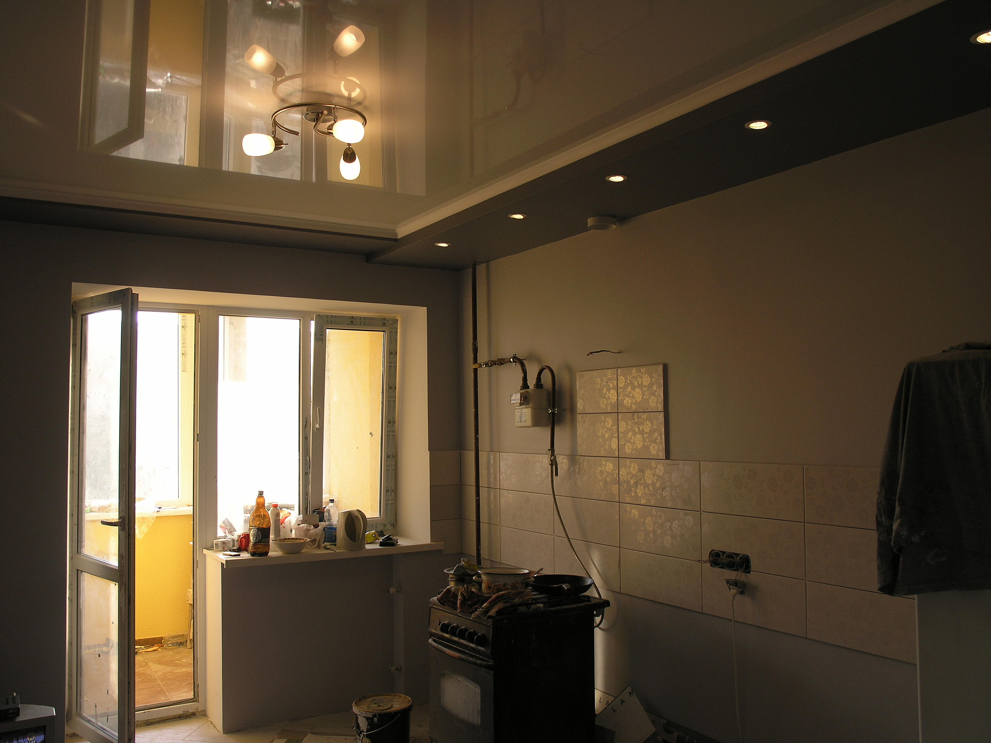

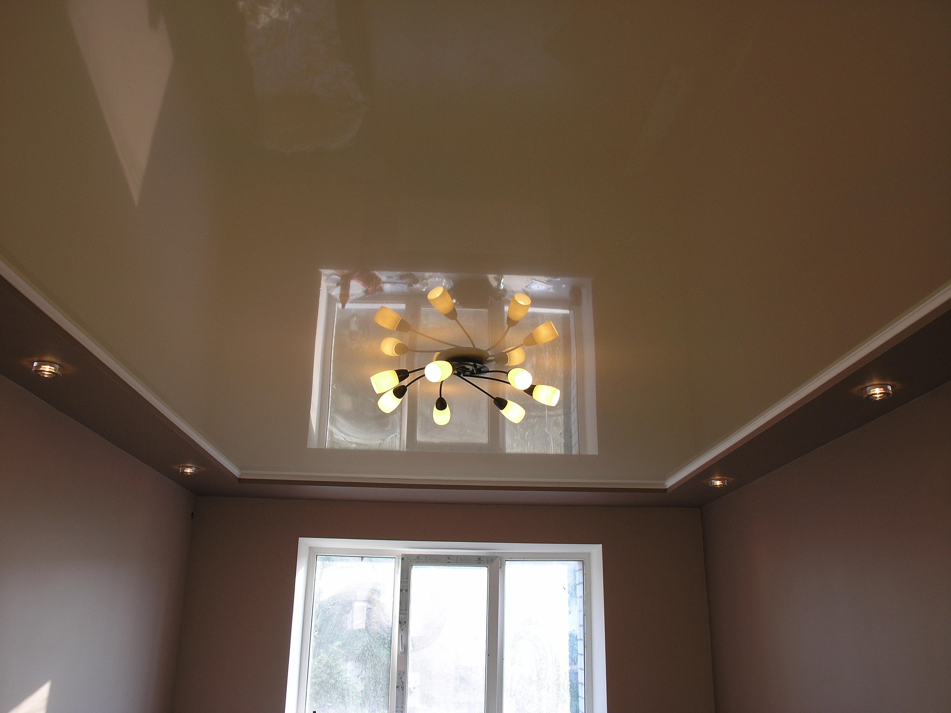

Вот мой потолок, который делал сам.
Порядок робот:
Монтаж каркаса коробов
Гипсокартон с отделкой на ту плоскость, где монтируем НП
Зомотал скотчем выступающие профиля
Монтаж НП
Монтаж гипсокартона и отделка
Выглядит красиво, но есть "минусы":
Если прийдеться снять пленку малой кровью не обойдемся
В планах установить подсветку RGB. Возможно отражение диодов на пленке
