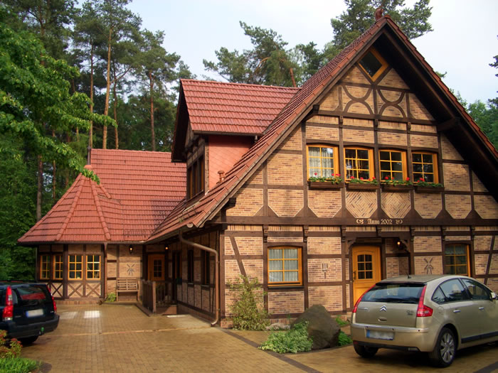

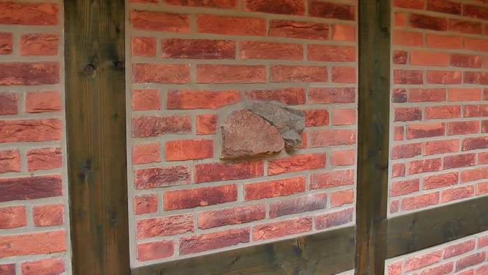

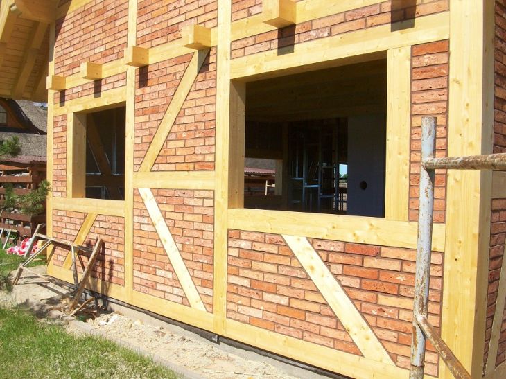

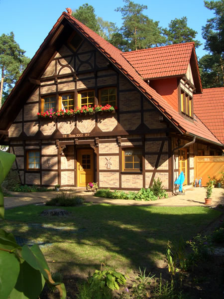

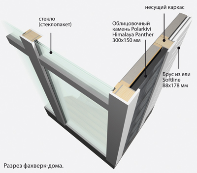

Eduart Опубліковано: 25 серпня 2011 Поділитись Опубліковано: 25 серпня 2011 А хочу спросить, каркас заполняли в классическом фархверхе кирпичём....и прочим...я о кирпиче - каркас не гнил от соприкасания с кирпичём? Посилання на коментар Поділитися на інших сайтах More sharing options...
МихаилД Опубліковано: 25 серпня 2011 Поділитись Опубліковано: 25 серпня 2011 А хочу спросить, каркас заполняли в классическом фархверхе кирпичём....и прочим...я о кирпиче - каркас не гнил от соприкасания с кирпичём? Каркас открытый с внешней и внутренней стороны, что обеспечивает хорошее проветривание дерева, а также предполагается определенная гидроизоляция между кирпичом и каркасом. Но по моему субъективному мнению, желательно отойти от технологии заполнения кирпичом в пользу керамических навесных панелей, так как кирпич несет сугубо декоративные свойства. 5 Посилання на коментар Поділитися на інших сайтах More sharing options...

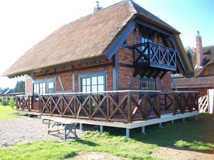

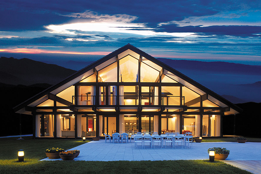

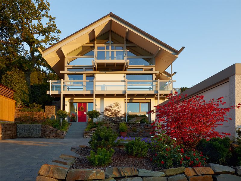

Fl.Dutchman Опубліковано: 25 серпня 2011 Поділитись Опубліковано: 25 серпня 2011 Михаил, будьте добры, что за дом на первом снимке? Посилання на коментар Поділитися на інших сайтах More sharing options...

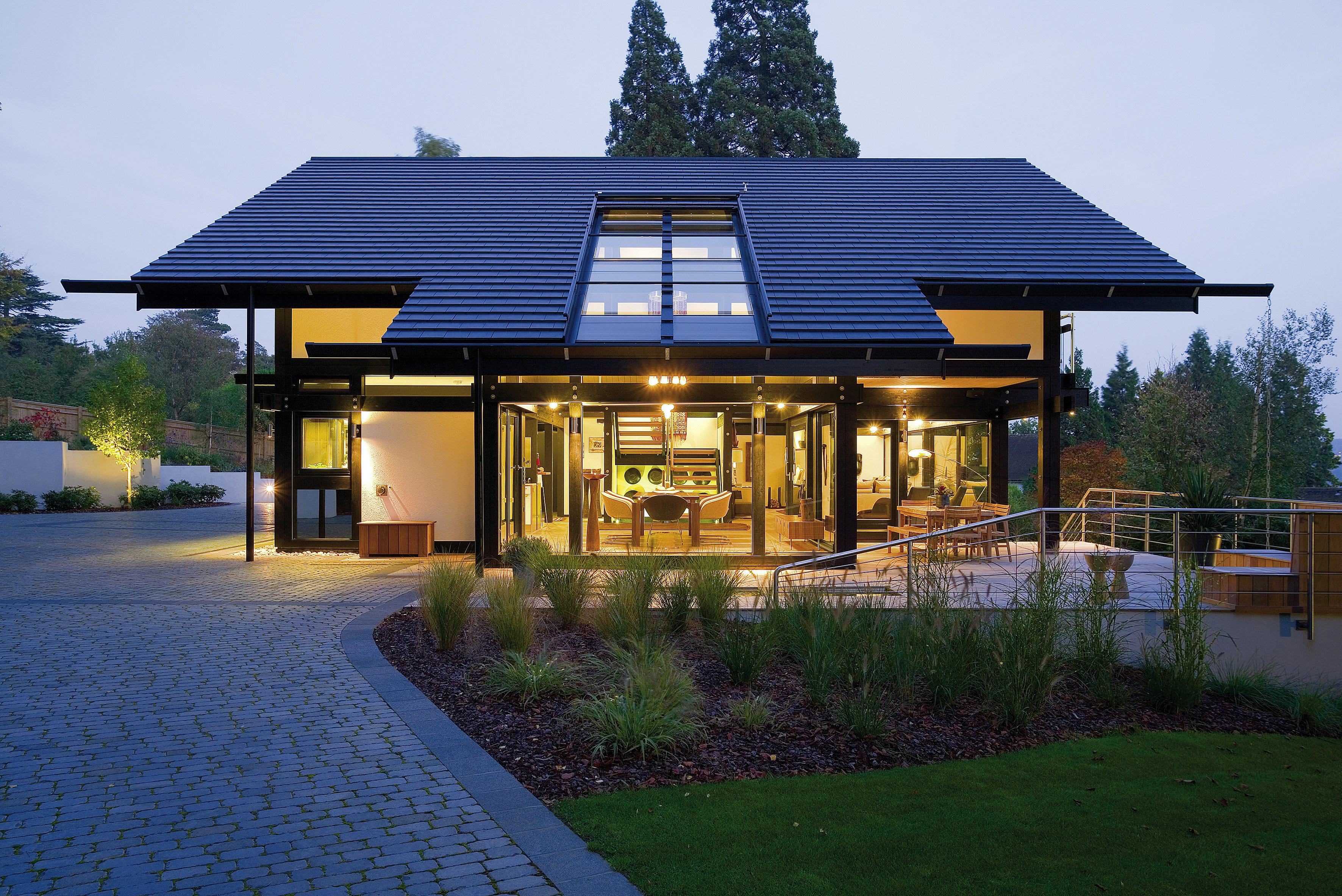

МихаилД Опубліковано: 25 серпня 2011 Поділитись Опубліковано: 25 серпня 2011 Господин Ден2 по моему мнению поднял очень интересную тему фахверкового строительства. Если я не ошибаюсь в Украине на форумах она поднимается крайне редко (в отличии от России). Если Ден2 не возражает, хотелось бы ее расширить такими вопросами: Как строит? Кто построил, практика эксплуатации?! Опыт зарубежных стран. Так как лично мне очень нравится интерьер и экстерьер как классических, так и современных фахверковых домов. 3 Посилання на коментар Поділитися на інших сайтах More sharing options...
МихаилД Опубліковано: 25 серпня 2011 Поділитись Опубліковано: 25 серпня 2011 Михаил, будьте добры, что за дом на первом снимке? если вы имеете в виду с кирпичным заполнением, то содрал в интернете на каком-то зарубежном сайте. У меня есть целая подборка в подобном стиле. 1 Посилання на коментар Поділитися на інших сайтах More sharing options...
Fl.Dutchman Опубліковано: 25 серпня 2011 Поділитись Опубліковано: 25 серпня 2011 Жаль, что из интернета. Я думал у нас и вживую))) Ну что-ж, будем искать. Посилання на коментар Поділитися на інших сайтах More sharing options...

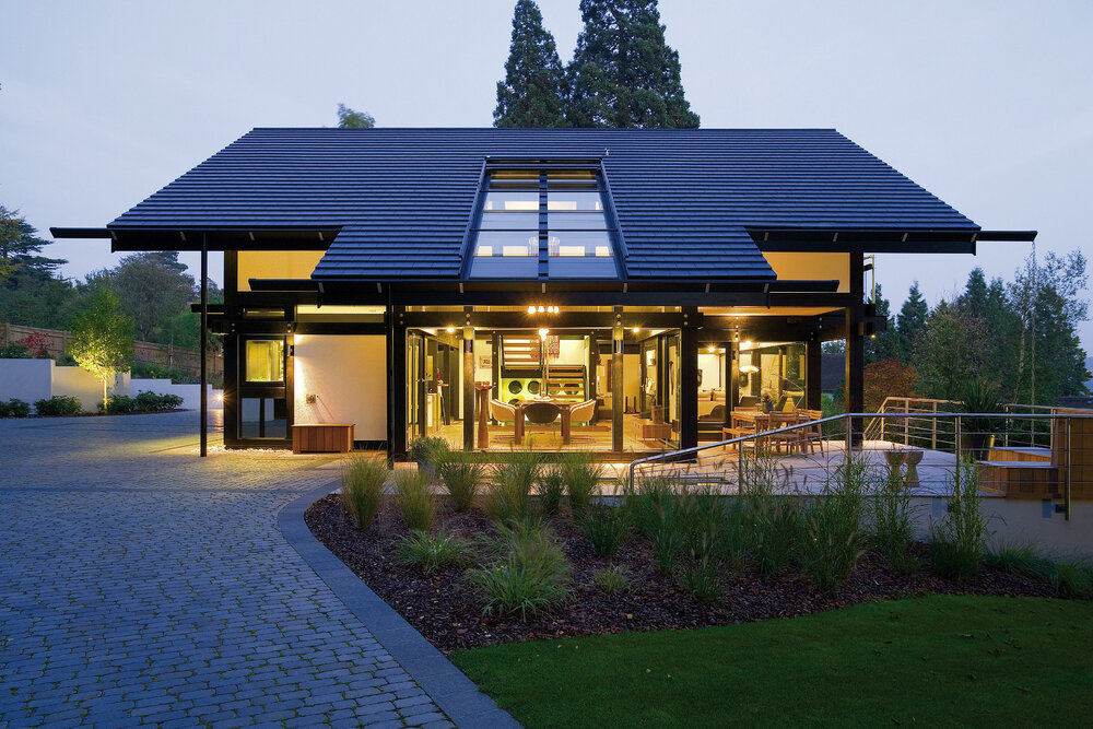

МихаилД Опубліковано: 26 серпня 2011 Поділитись Опубліковано: 26 серпня 2011 Жаль, что из интернета. Я думал у нас и вживую))) Ну что-ж, будем искать. Найти можно, но мне кажется только не в Украине, вот к примеру немецкая компания www.schmeling-fachwerk.de/ . У нас либо заполняются бревном (по-дедовски), либо по-новому стеклом. Посилання на коментар Поділитися на інших сайтах More sharing options...

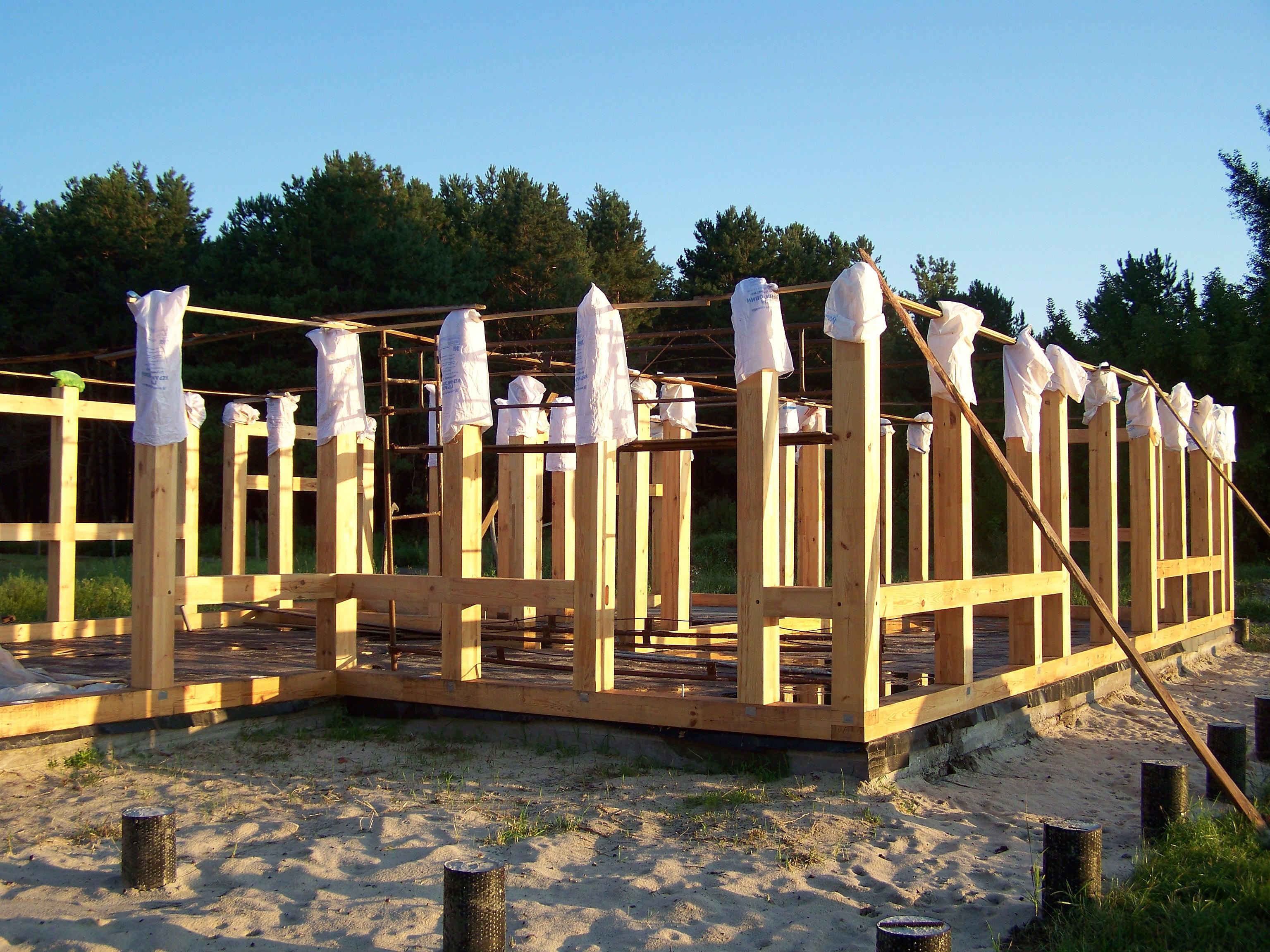

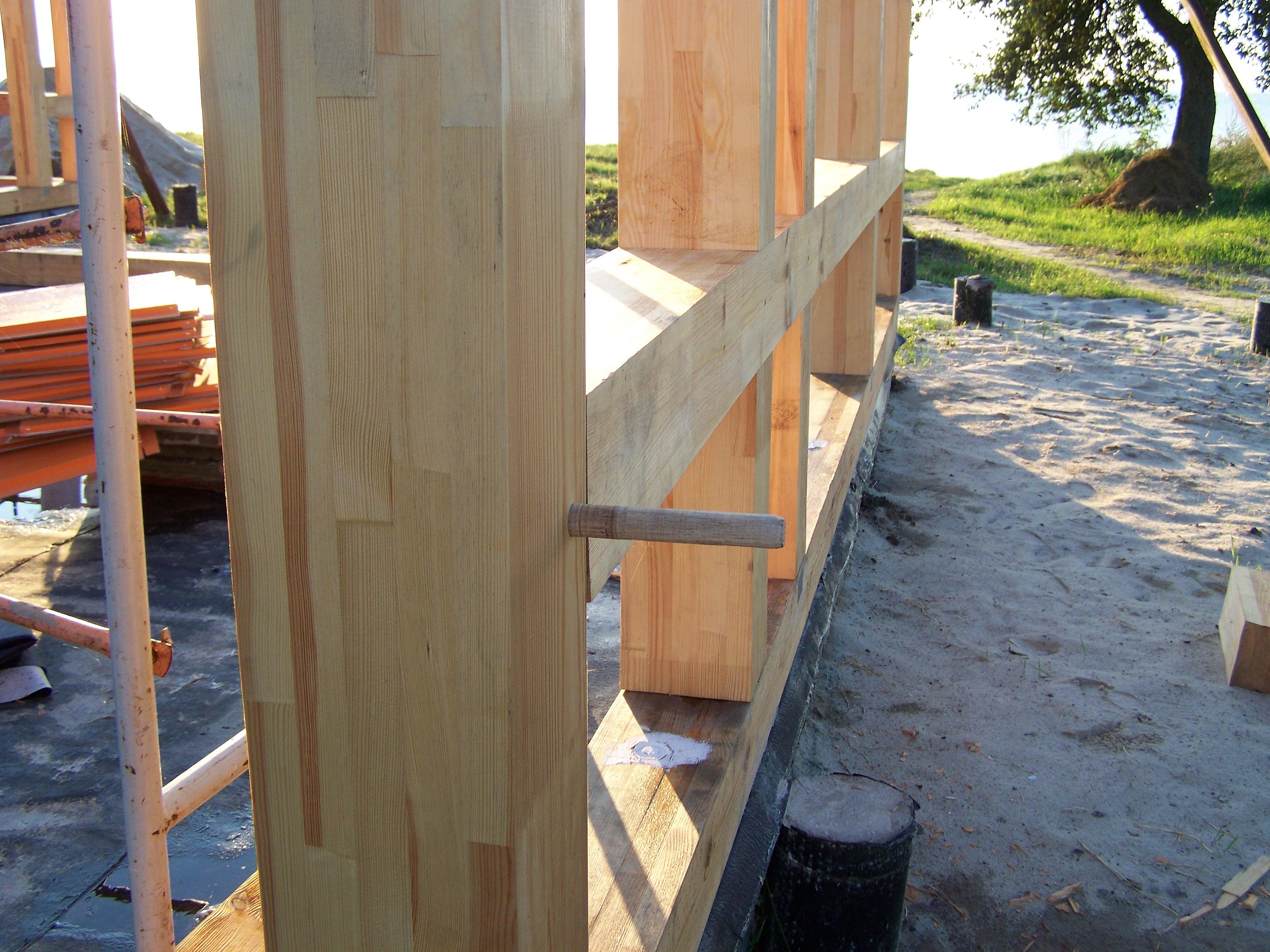

МихаилД Опубліковано: 26 серпня 2011 Поділитись Опубліковано: 26 серпня 2011 А хочу спросить, каркас заполняли в классическом фархверхе кирпичём....и прочим...я о кирпиче - каркас не гнил от соприкасания с кирпичём? А вот еще фото, где на заднем плане, как я предполагаю, видна гидроизоляционная прокладка. к стати столбы из клееного дерева. Посилання на коментар Поділитися на інших сайтах More sharing options...

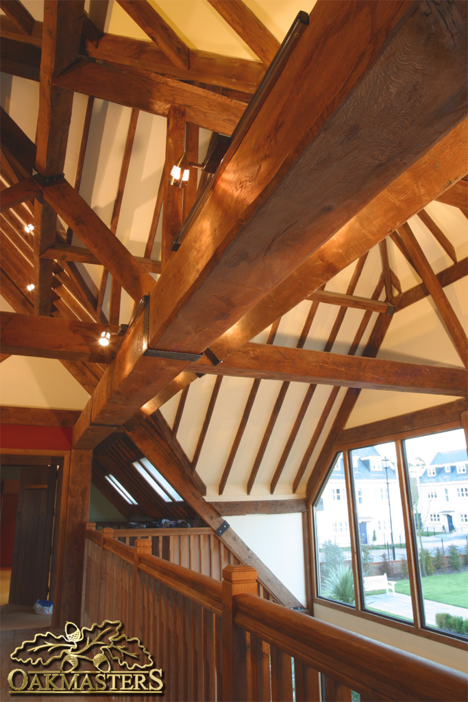

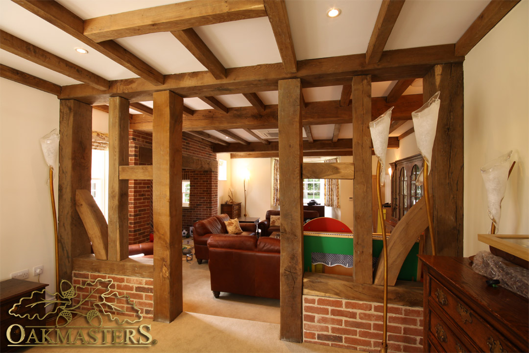

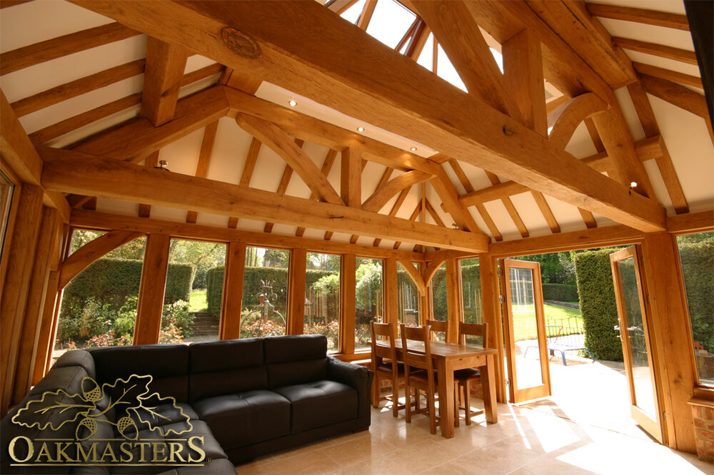

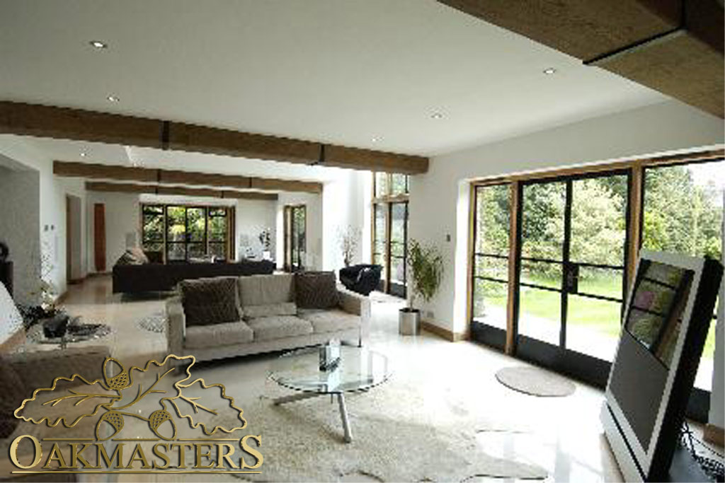

МихаилД Опубліковано: 27 серпня 2011 Поділитись Опубліковано: 27 серпня 2011 Вот еще одна интересная ссылка компании Oakmasters www.oakmasters.co.uk/home/aboutoak/ Дома действительно завораживают. 1 Посилання на коментар Поділитися на інших сайтах More sharing options...
МихаилД Опубліковано: 27 серпня 2011 Поділитись Опубліковано: 27 серпня 2011 И как к вам в гости попасть? Поставим каркас, накроем кровлей, установим стеклопакеты, приглашу. Посилання на коментар Поділитися на інших сайтах More sharing options...
Fl.Dutchman Опубліковано: 27 серпня 2011 Поділитись Опубліковано: 27 серпня 2011 Вот еще одна интересная ссылка компании Oakmasters Строительство каркасных зданий из зелёного дуба в Англии - это традиция. И англичане её развивают активно. А вот в Украине достойного фахверка пока не встречал. Очень интересно увидеть. Посилання на коментар Поділитися на інших сайтах More sharing options...

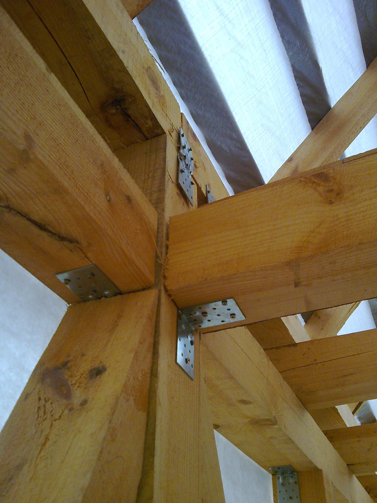

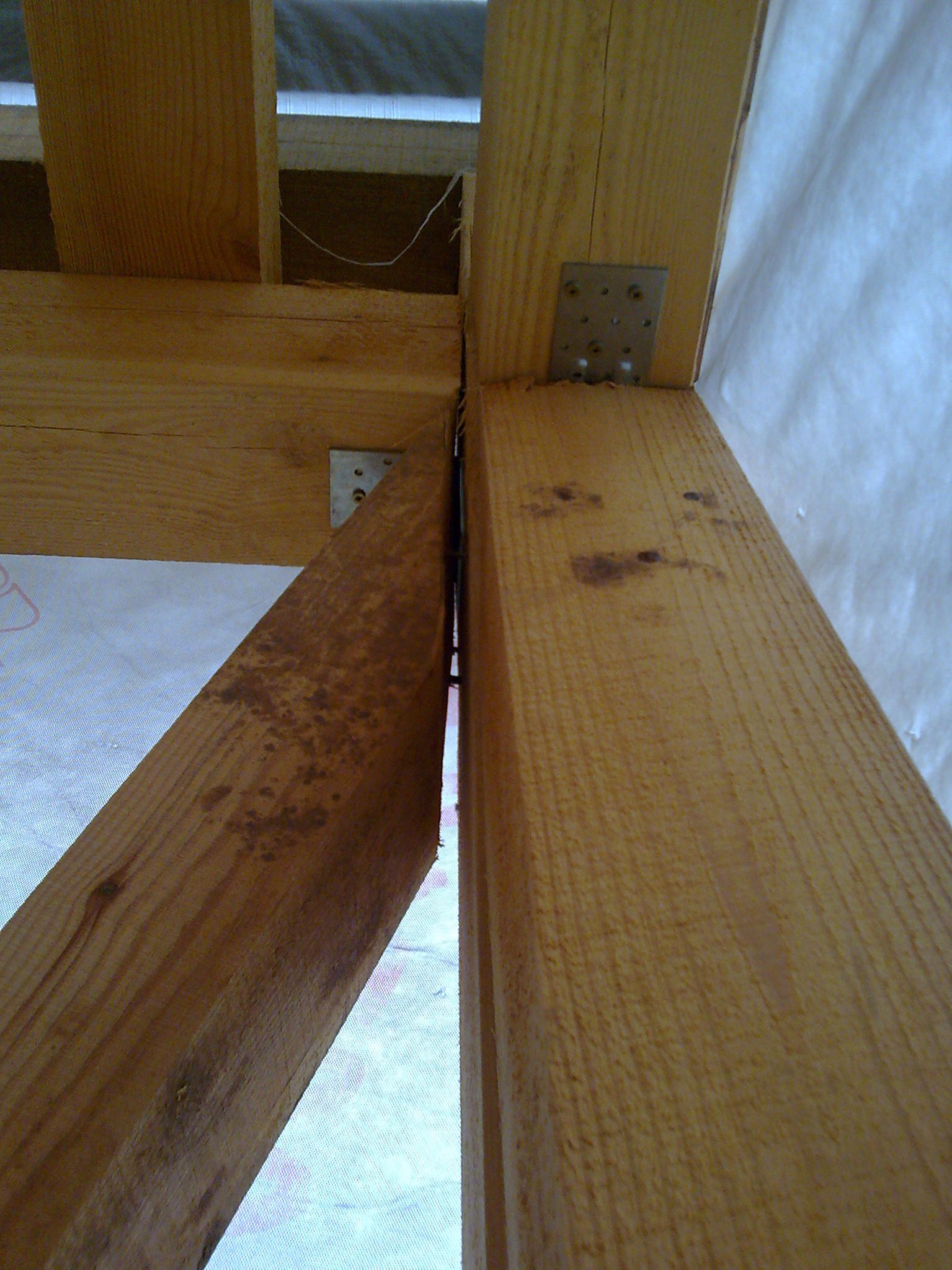

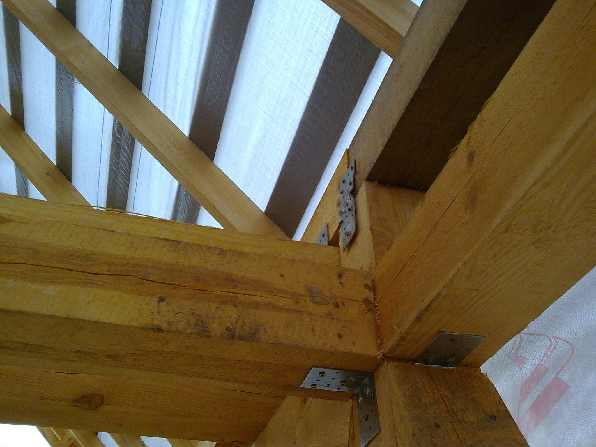

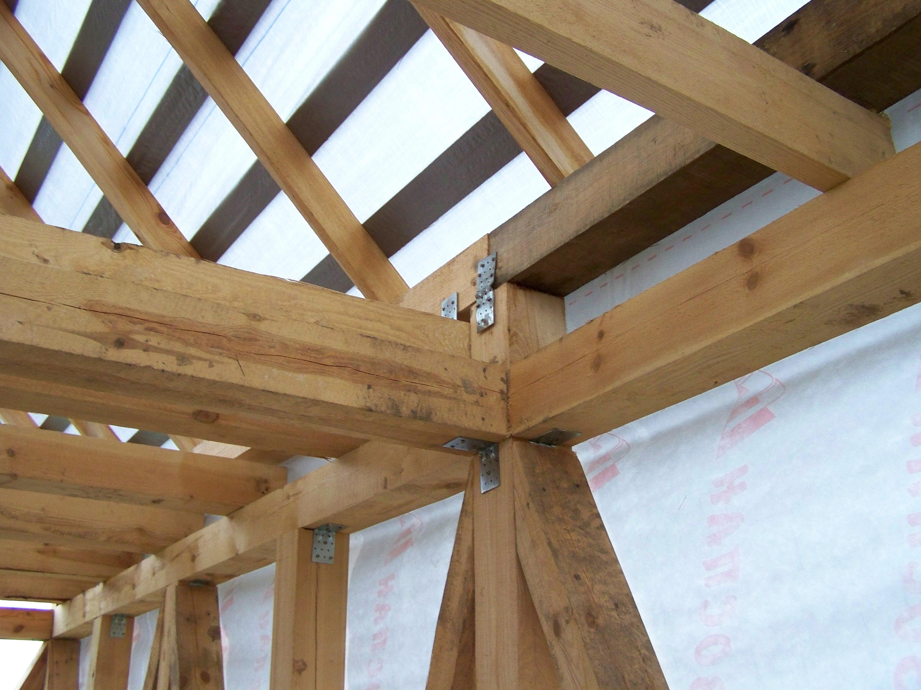

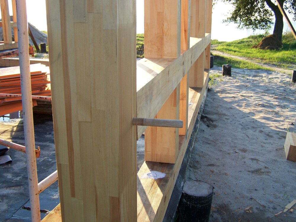

МихаилД Опубліковано: 29 серпня 2011 Поділитись Опубліковано: 29 серпня 2011 Строительство каркасных зданий из зелёного дуба в Англии - это традиция. И англичане её развивают активно. А вот в Украине достойного фахверка пока не встречал. Очень интересно увидеть. Вы правы, вот к примеру типичный украинский фахверк на металлических соединениях. Я уже не говорю о прочности и геометрии дома, но скручивать обычными металлическими пластинами свежепил не совсем правильно. На фото видно как покоробило метал и вытащило саморезы. Что доказывает необходимость применения специальных узлов соединения, которые в процессе усыхания дерева не теряют прочности. Дом построен в с.Яблунивка Макаровского р-на. Заранее приношу извинения хозяевам что выложил без их согласия. Посилання на коментар Поділитися на інших сайтах More sharing options...
