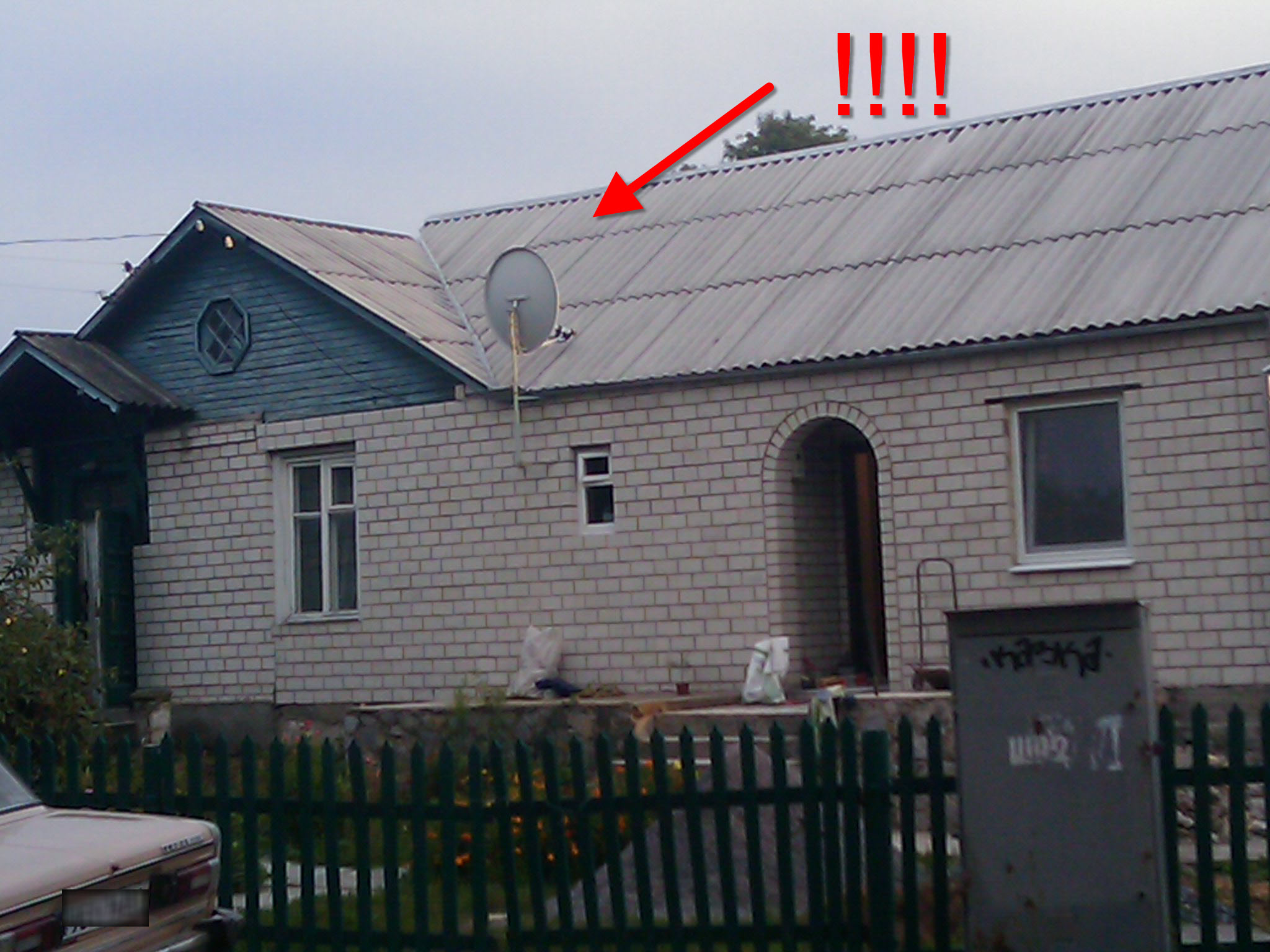

Kimura Опубліковано: 11 серпня 2011 Поділитись Опубліковано: 11 серпня 2011 Когда спутник с другой стороны, но с улицы все должны видеть что хозяин людина заможня, со спутниковой антеной!!! Фото из г.Хмельника. Посилання на коментар Поділитися на інших сайтах More sharing options...
sanykrimea Опубліковано: 11 серпня 2011 Поділитись Опубліковано: 11 серпня 2011 Спутник вообще-то не по оптическому каналу кино передаёт и шифер радиопрозрачен. А если рядом нет экранов (молниеотвод), то подъём антенны выше крыши может направить молонью прям в дом. А если чердак загружен необходимыми вещами (сеном, или нужным хламом например) - то и там места для антенны нет. Посилання на коментар Поділитися на інших сайтах More sharing options...
Artyomovets Опубліковано: 11 серпня 2011 Поділитись Опубліковано: 11 серпня 2011 ТС говорит о том, что не надо ставить антену передом к шиферной крыше с целью "смотрите, соседи, у меня спутниковое телевидение", а проще прикрепить антенну на другой стороне дома, нефасадной. хотя... может у них дом на 2 семьи и с другой стороны - не их стена... Посилання на коментар Поділитися на інших сайтах More sharing options...
sanykrimea Опубліковано: 11 серпня 2011 Поділитись Опубліковано: 11 серпня 2011 ТС говорит о том, что не надо ставить антену передом к шиферной крыше с целью "смотрите, соседи, у меня спутниковое телевидение", а проще прикрепить антенну на другой стороне дома, нефасадной. Так не видно, что с другой стороны дома. И Хмельник далеко не забыченный городок - тарелок там что ли не видали? Посилання на коментар Поділитися на інших сайтах More sharing options...
alyak Опубліковано: 11 серпня 2011 Поділитись Опубліковано: 11 серпня 2011 Когда спутник с другой стороны, но с улицы все должны видеть что хозяин людина заможня, со спутниковой антеной!!! Фото из г.Хмельника. на самом деле все может быть банальнее - чтоб не скрутили .... Посилання на коментар Поділитися на інших сайтах More sharing options...
SV73 Опубліковано: 11 серпня 2011 Поділитись Опубліковано: 11 серпня 2011 на самом деле все может быть банальнее - чтоб не скрутили .... или чтоб не тянуть через всю хату кабель Посилання на коментар Поділитися на інших сайтах More sharing options...
Diver Опубліковано: 11 серпня 2011 Поділитись Опубліковано: 11 серпня 2011 еще два варианта: 1) сэкономили кабеля (типа тухнет сигнал сильно, не хватало длинны купленного к тюнеру...) 2) хозяин сам варил кронштейн (кронштейн похоже не покупной ) и крепил антенну, а техник пришел только настроить, посмеялись вместе, развернул тарелку и все... Посилання на коментар Поділитися на інших сайтах More sharing options...
Petruha Опубліковано: 12 серпня 2011 Поділитись Опубліковано: 12 серпня 2011 (змінено) Народ, ну о чем вы говорите? Посмотрите внимательно на фото - за домом виднеется крона дерева, которая с очень большой вероятностью напрочь перекрывает полезный сигнал при установке антенны с другой стороны дома. Это во-первых. Во-вторых - антенна офсетная, поэтому направление на спутник не перпендикулярно её плоскости, а под углом, и этот угол может быть больше, чем угол ската крыши. Поэтому совершенно не удивлюсь, если эта антенна прекрасно работает. А еще, визуальная оценка иногда бывает очень ошибочна. Бывали такие установки, что, если бы сам не ставил, никогда бы просто посмотрев на антенну не поверил бы, что она работает ЗЫ. Конечно, антенна расположена не очень удачно - близкое расположение конверторов к шиферу может вызвать их задувание снегом зимой, забрасывание листвой осенью и пр., ну то уже такое Змінено 12 серпня 2011 користувачем Petruha дополнение 1 Посилання на коментар Поділитися на інших сайтах More sharing options...

Derik Опубліковано: 14 серпня 2011 Поділитись Опубліковано: 14 серпня 2011 А Petruha прав. Тот кто сам настраивал тарелку - поймёт. Другое дело, если тарелка "смотрит" на север - там спутников для телевидения нет. Они все "висят" над экватором, т.е. южная сторона. Вот например тарелка "смотрит" как бы в землю, а на самом деле она наведена на Yamal 201 90° East, который "висит" градусов примерно на 10 (для Киева) выше линии горизонта. Ну и наконец дерево, распустившее листья перед антенной, до осени оставит Вас без любимых спутниковых каналов - здесь чистой воды законы физики. А их указом не отменишь. :D Посилання на коментар Поділитися на інших сайтах More sharing options...
Artyomovets Опубліковано: 14 серпня 2011 Поділитись Опубліковано: 14 серпня 2011 дерево там левее уровня на антенну. Посилання на коментар Поділитися на інших сайтах More sharing options...
Derik Опубліковано: 14 серпня 2011 Поділитись Опубліковано: 14 серпня 2011 дерево там левее уровня на антенну. Да дерево здесь, я бы сказал, и не мешает. Просто данный вариант установки вполне работоспособен. А почему хозяин захотел антенну на эту сторону повесить - так это его нужно спрашивать. Посилання на коментар Поділитися на інших сайтах More sharing options...
Petruha Опубліковано: 16 серпня 2011 Поділитись Опубліковано: 16 серпня 2011 дерево там левее уровня на антенну. Ну да, левее, как же. А вы уверены, что это единственное дерево по ту сторону дома? Знаете, на каком расстоянии от дома оно находится? Посилання на коментар Поділитися на інших сайтах More sharing options...
