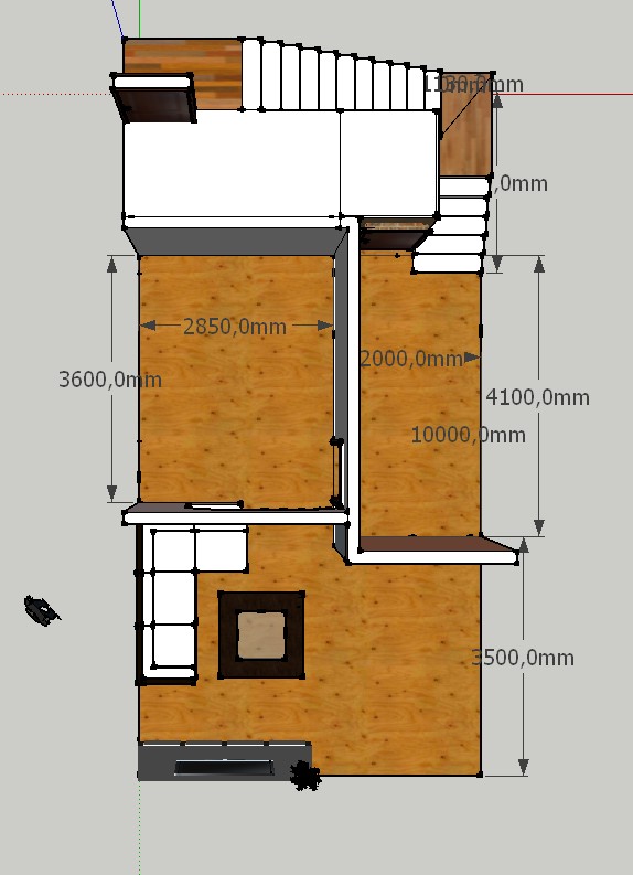

КОРН Опубліковано: 7 жовтня 2011 Поділитись Опубліковано: 7 жовтня 2011 подумали по планировку первого этажа и решили : Какого черта нам вообще эта комната на первом?? она конечно нужна, но в качестве гостинной. да и гости уже готовы ночевать именно в гостинной, якрбы до холодильника не далеко )) в общем порисовали и вот что вышло. спасибо корну и андрюше за своевременный пинок Так, уже лучше!8-) Но, если придалбываться так придалбываться. 1. Объясни назначение этой перегородки с аркой. Где вход? 2. Двери кухни и санузла конфликтуют по-черному, имхо. Нужно или переместить дверь в кухню, или поставить вместо нее арку. 3. Выход из кухни в гостинную-столовую это класс. Только я бы все же предусмотрел, чтобы эта комната полностью закрывалась. Спальня на первом этаже нужна как воздух!!! 4. И еще этот полукруглый открытый шкафчик на кухне - не на месте.:D Я надеюсь подобная критика не раздражает? Посилання на коментар Поділитися на інших сайтах More sharing options...
brovarec Опубліковано: 7 жовтня 2011 Автор Поділитись Опубліковано: 7 жовтня 2011 Так, уже лучше!8-) Но, если придалбываться так придалбываться. 1. Объясни назначение этой перегородки с аркой. Где вход? 2. Двери кухни и санузла конфликтуют по-черному, имхо. Нужно или переместить дверь в кухню, или поставить вместо нее арку. 3. Выход из кухни в гостинную-столовую это класс. Только я бы все же предусмотрел, чтобы эта комната полностью закрывалась. Спальня на первом этаже нужна как воздух!!! 4. И еще этот полукруглый открытый шкафчик на кухне - не на месте.:D Я надеюсь подобная критика не раздражает? неа,не раздрожает. нет под рукой компа (с телефона пишу) надеюсь все смогу обосновать. значит чем я руководствовался : 1- эта перегородка с аркой является символической межой отделяющей тамбур от коридора , с которого выход На кухню, с/у и лестницу на второй этаж. Вместо арки не хочется ставить двери иначе там будет коридор трех дверей 2-кухня получается проходной. Перенести двери.. Но куда? Сделать арку? Но тогда кухня будет открыта со всех сторон и запах голубцов будет слышен и в спальне. Может я не прав. Эти две двери мне тоже не очень нравятся.. 3-спальни на первом уже не выходит. Нам понравилась идея гостиной студио. Именно поэтому я собираюсь закрыть второй вход в кухню. 4- полукруглый шкафчик? Мебель я не рисовал. Взял первую попавшуюся по размерам модель. Не смотрите на форму мебели,это так.. Что под руку попало. спасибо за проявленный интерес. Посилання на коментар Поділитися на інших сайтах More sharing options...
КОРН Опубліковано: 9 жовтня 2011 Поділитись Опубліковано: 9 жовтня 2011 неа,не раздрожает. нет под рукой компа (с телефона пишу) надеюсь все смогу обосновать. значит чем я руководствовался : 1- эта перегородка с аркой является символической межой отделяющей тамбур от коридора , с которого выход На кухню, с/у и лестницу на второй этаж. Вместо арки не хочется ставить двери иначе там будет коридор трех дверей 2-кухня получается проходной. Перенести двери.. Но куда? Сделать арку? Но тогда кухня будет открыта со всех сторон и запах голубцов будет слышен и в спальне. Может я не прав. Эти две двери мне тоже не очень нравятся.. 3-спальни на первом уже не выходит. Нам понравилась идея гостиной студио. Именно поэтому я собираюсь закрыть второй вход в кухню. 4- полукруглый шкафчик? Мебель я не рисовал. Взял первую попавшуюся по размерам модель. Не смотрите на форму мебели,это так.. Что под руку попало. спасибо за проявленный интерес. Насчет шкафчика - это я пошутил;) На первом этаже должна быть хотя бы возможность спальни! Я на прошлой неделе наступил на гвоздь. Про второй этаж даже думать не хотелось! Значит вход будет между арочной перегородкой и входом в гостинную? Гм. Ладно. Сам не знаю... А насчет голубцов и борща в спальне - так это не главная причина, по которой нужны двери. Главная - лестничный пролет - это большая вытяжная труба, создающая сквозняк и холод. Только я двери ставил бы на лестничной площадке на втором этаже, а не на самом проходном в доме месте: кухня-спальня, кухня-улица, кухня-санузел, гостинная-спальня, гостинная-санузел, гостинная-улица...;) Дверь из гостинной в тамбур - это интересно. правда. Только, положа руку на сердце, зачем? Я провинциал. Не архитектор и не дизайнер. Прошу не воспринимать все выше и ниже сказанное за авторитетное мнение, но все же не удержусь. Мой вариант: 1. Арочной перегородки нет 2. На месте нее арочный широкий проем в кухню со смещением от входной двери. 3 Двери из тамбура в гостинную нет. На месте нее мебель для прихожей. Раздевалка, грубо говоря. 4. Между кухней и гостинной возможность двери (откатной, к примеру) 5. Лестничная площадка с дверью на втором этаже. Площадка - не пятачок. 6. Между арочным проемом в кухню и дверью в санузел 1-1,5 м глухой стены. А погодка - жесть Посилання на коментар Поділитися на інших сайтах More sharing options...

brovarec Опубліковано: 10 жовтня 2011 Автор Поділитись Опубліковано: 10 жовтня 2011 Насчет шкафчика - это я пошутил;) На первом этаже должна быть хотя бы возможность спальни! Я на прошлой неделе наступил на гвоздь. Про второй этаж даже думать не хотелось! Значит вход будет между арочной перегородкой и входом в гостинную? Гм. Ладно. Сам не знаю... А насчет голубцов и борща в спальне - так это не главная причина, по которой нужны двери. Главная - лестничный пролет - это большая вытяжная труба, создающая сквозняк и холод. Только я двери ставил бы на лестничной площадке на втором этаже, а не на самом проходном в доме месте: кухня-спальня, кухня-улица, кухня-санузел, гостинная-спальня, гостинная-санузел, гостинная-улица...;) Дверь из гостинной в тамбур - это интересно. правда. Только, положа руку на сердце, зачем? Я провинциал. Не архитектор и не дизайнер. Прошу не воспринимать все выше и ниже сказанное за авторитетное мнение, но все же не удержусь. Мой вариант: 1. Арочной перегородки нет 2. На месте нее арочный широкий проем в кухню со смещением от входной двери. 3 Двери из тамбура в гостинную нет. На месте нее мебель для прихожей. Раздевалка, грубо говоря. 4. Между кухней и гостинной возможность двери (откатной, к примеру) 5. Лестничная площадка с дверью на втором этаже. Площадка - не пятачок. 6. Между арочным проемом в кухню и дверью в санузел 1-1,5 м глухой стены. А погодка - жесть поспать можно и в гостиной ;) двери на лестничном ПЯТОЧКЕ! второго этажа будут 100% я начал рисовать твой вариант и понял что НИФИГА не хорошо!! ну зачем гостям идти в гостиную через кухню?? и огромный тамбур-коридор-вход в кухню.. как-то где-то не то, батенька! Посилання на коментар Поділитися на інших сайтах More sharing options...
КОРН Опубліковано: 11 жовтня 2011 Поділитись Опубліковано: 11 жовтня 2011 Респект Зато, Батенька, ты сам критически посмотрел на свой план;) планировка хорошая, теперь мне нравится. Я сначала не заметил размеры. Тамбур порядка 5,5 квм? Посилання на коментар Поділитися на інших сайтах More sharing options...

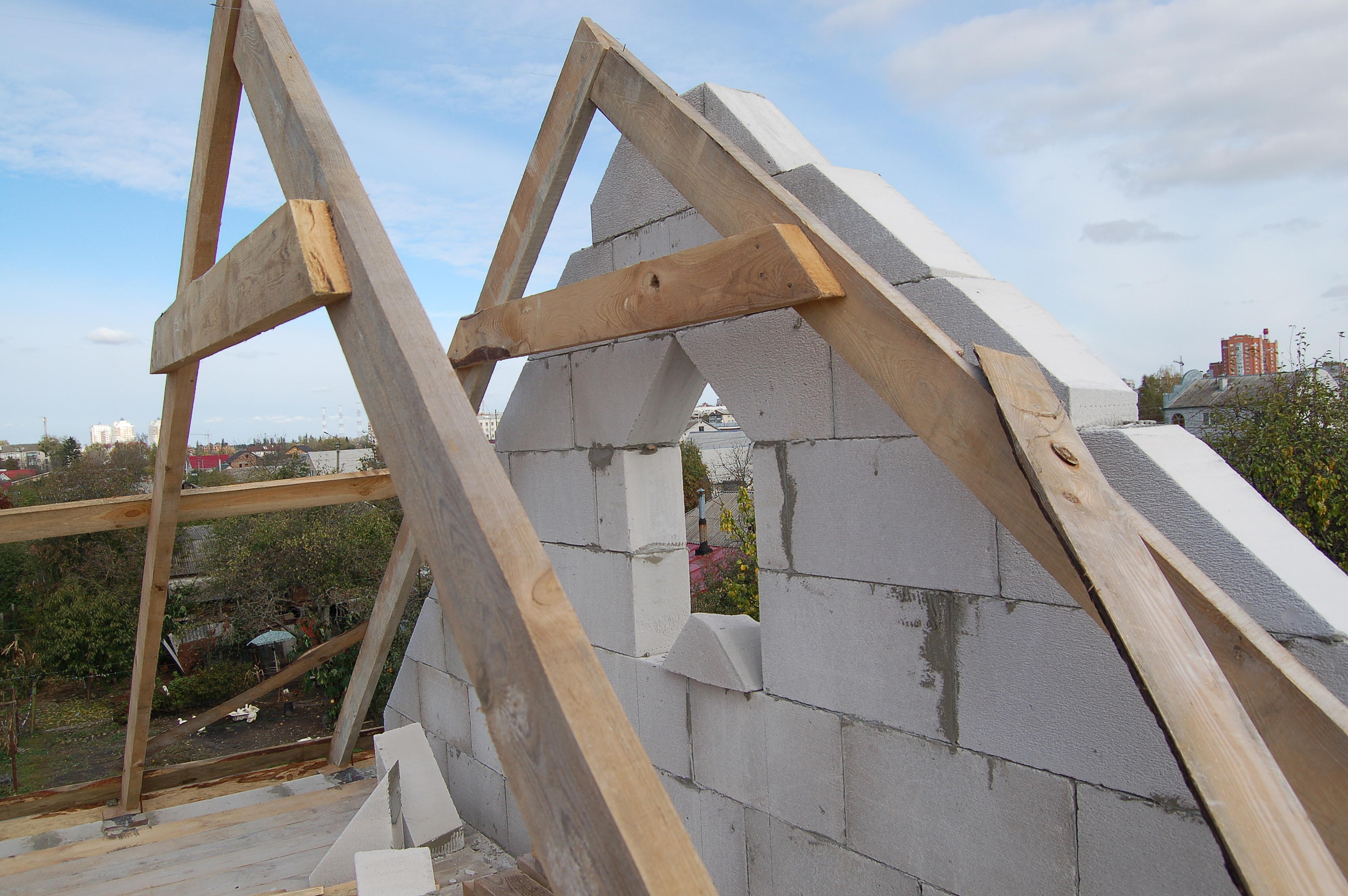

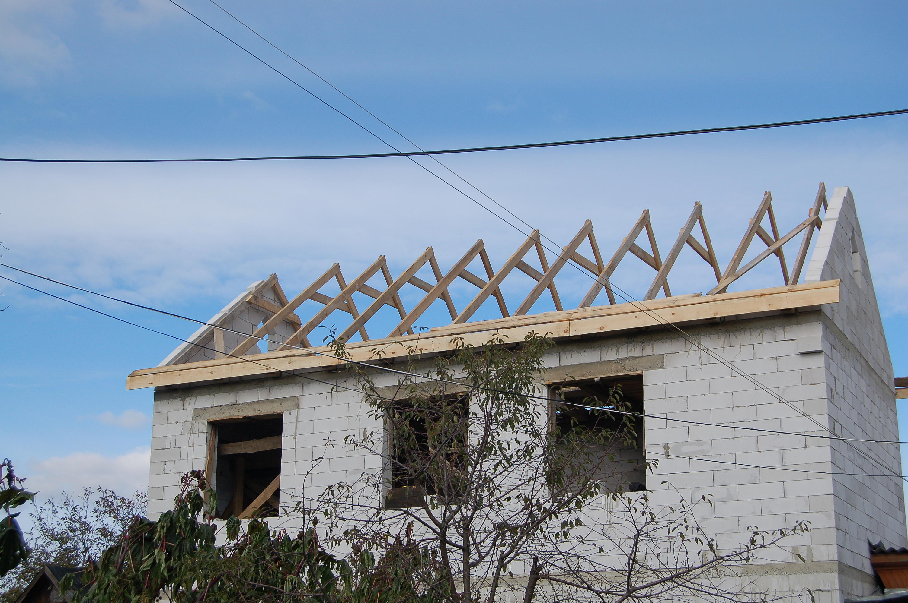

brovarec Опубліковано: 15 жовтня 2011 Автор Поділитись Опубліковано: 15 жовтня 2011 уже сегодня начинаются очередные 3 выходных дня. Даже самому интересно что сделаем за них за прошлые 3 особо не напрягаясь поставили с моей малышкой фронтоны,зарезали по лекалу все страпила (тесть говорит что так будет проще и так надо,а мне кажется что это выльется боком.. ), прогуляли пол-дня что день грядущий нам готовит? Посилання на коментар Поділитися на інших сайтах More sharing options...
КОРН Опубліковано: 18 жовтня 2011 Поділитись Опубліковано: 18 жовтня 2011 уже сегодня начинаются очередные 3 выходных дня. Даже самому интересно что сделаем за них за прошлые 3 особо не напрягаясь поставили с моей малышкой фронтоны,зарезали по лекалу все страпила (тесть говорит что так будет проще и так надо,а мне кажется что это выльется боком.. ), прогуляли пол-дня что день грядущий нам готовит? Ну и что успели за эти выходные? Морозец уже начинает напрягать Посилання на коментар Поділитися на інших сайтах More sharing options...
brovarec Опубліковано: 18 жовтня 2011 Автор Поділитись Опубліковано: 18 жовтня 2011 Ну и что успели за эти выходные? Морозец уже начинает напрягать в двух словах : завтра доделаем крышу . Посилання на коментар Поділитися на інших сайтах More sharing options...

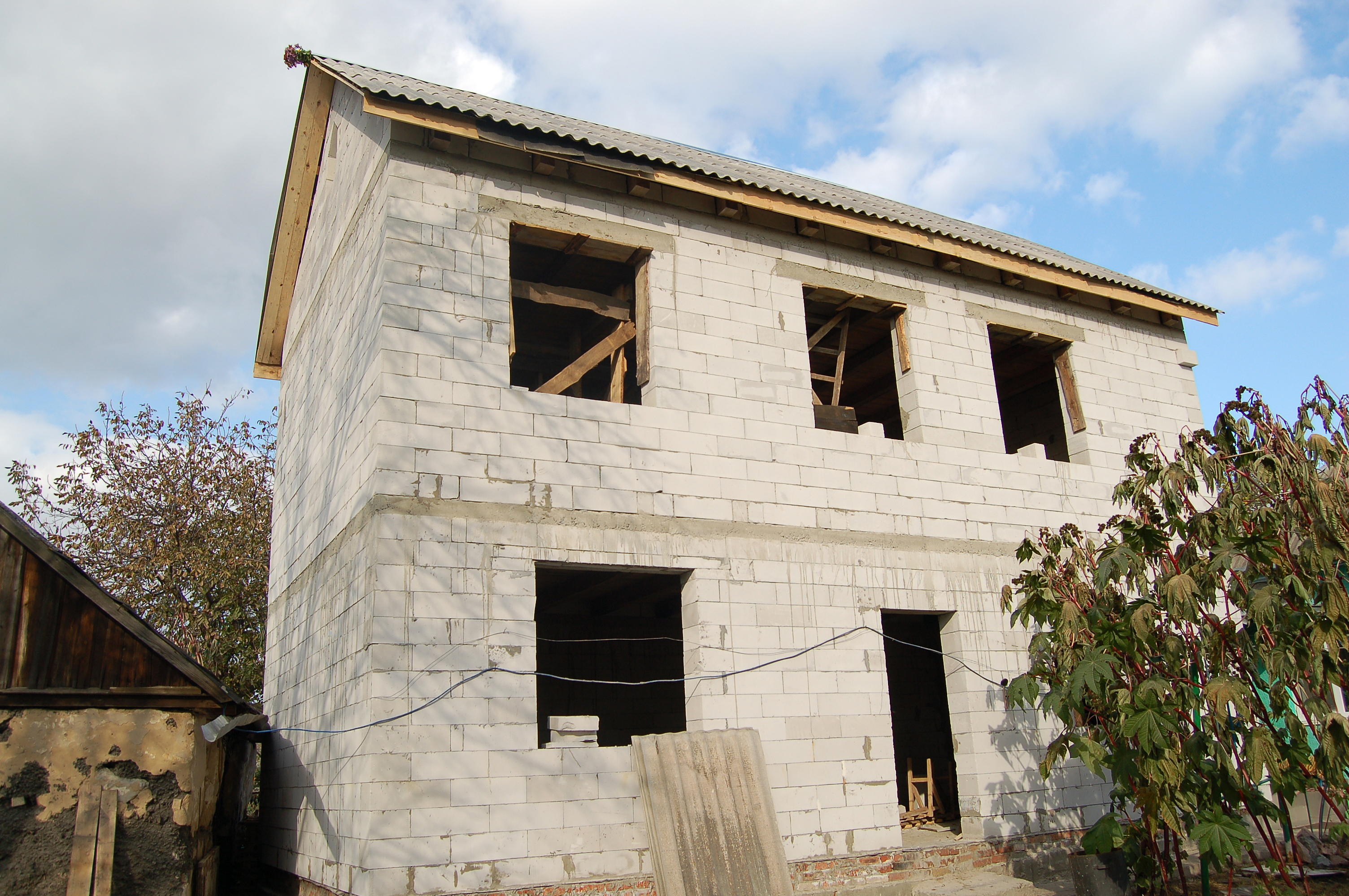

brovarec Опубліковано: 20 жовтня 2011 Автор Поділитись Опубліковано: 20 жовтня 2011 накрылись! 24 октября прошлого года мы залили фундамент, примерно 20 числа начали копать траншею под него.. Сегодня ровно год с начала стройки и сегодня мы забили последний гвоздь в конек и вставили букет под него. я так этого хотел, а теперь какая-то пустота внутри. Посилання на коментар Поділитися на інших сайтах More sharing options...

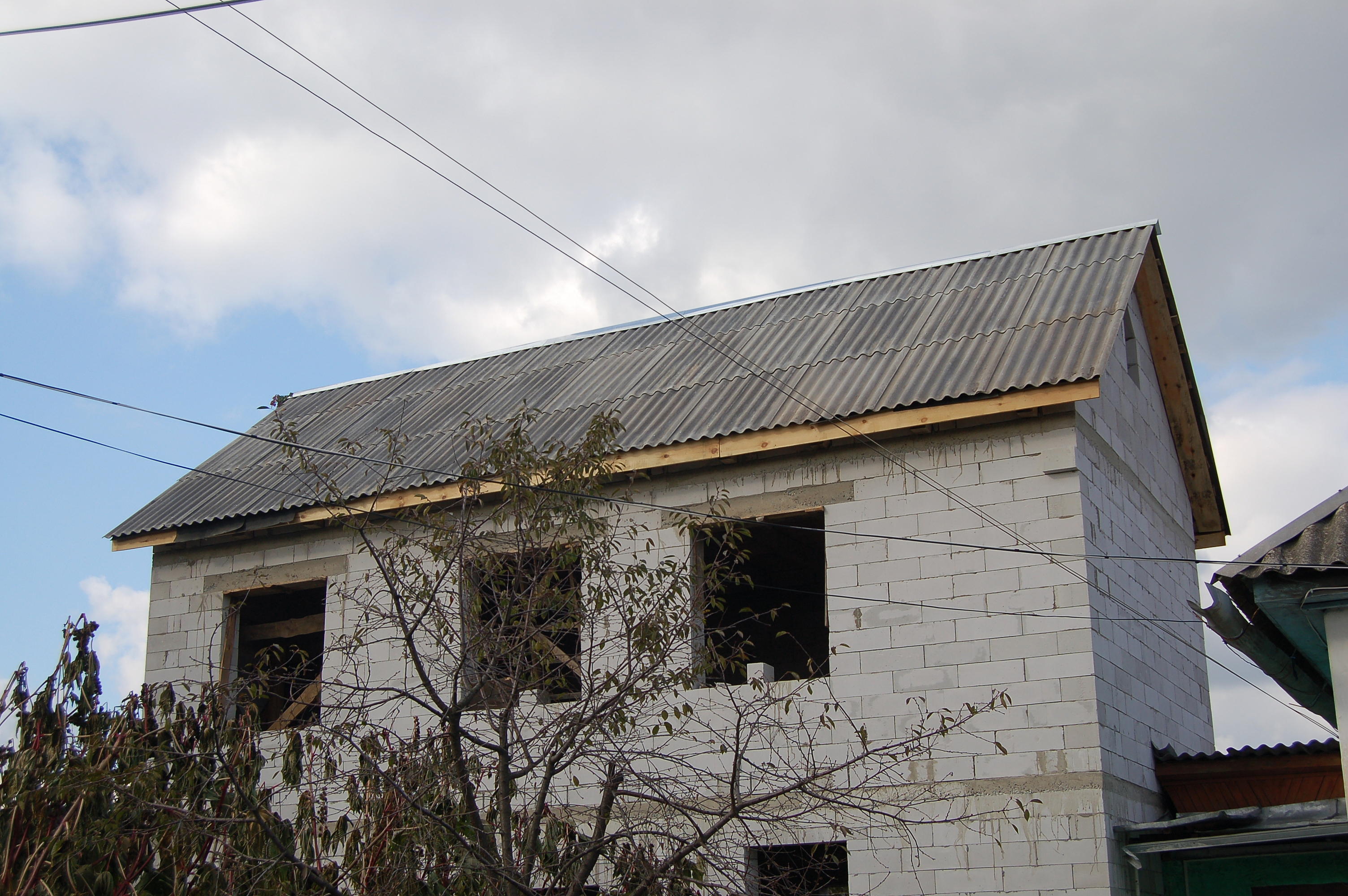

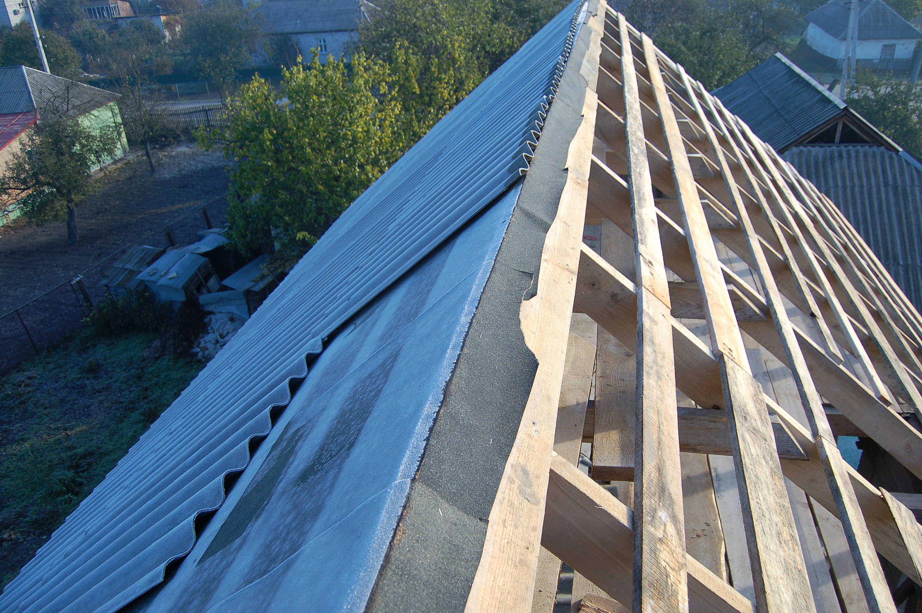

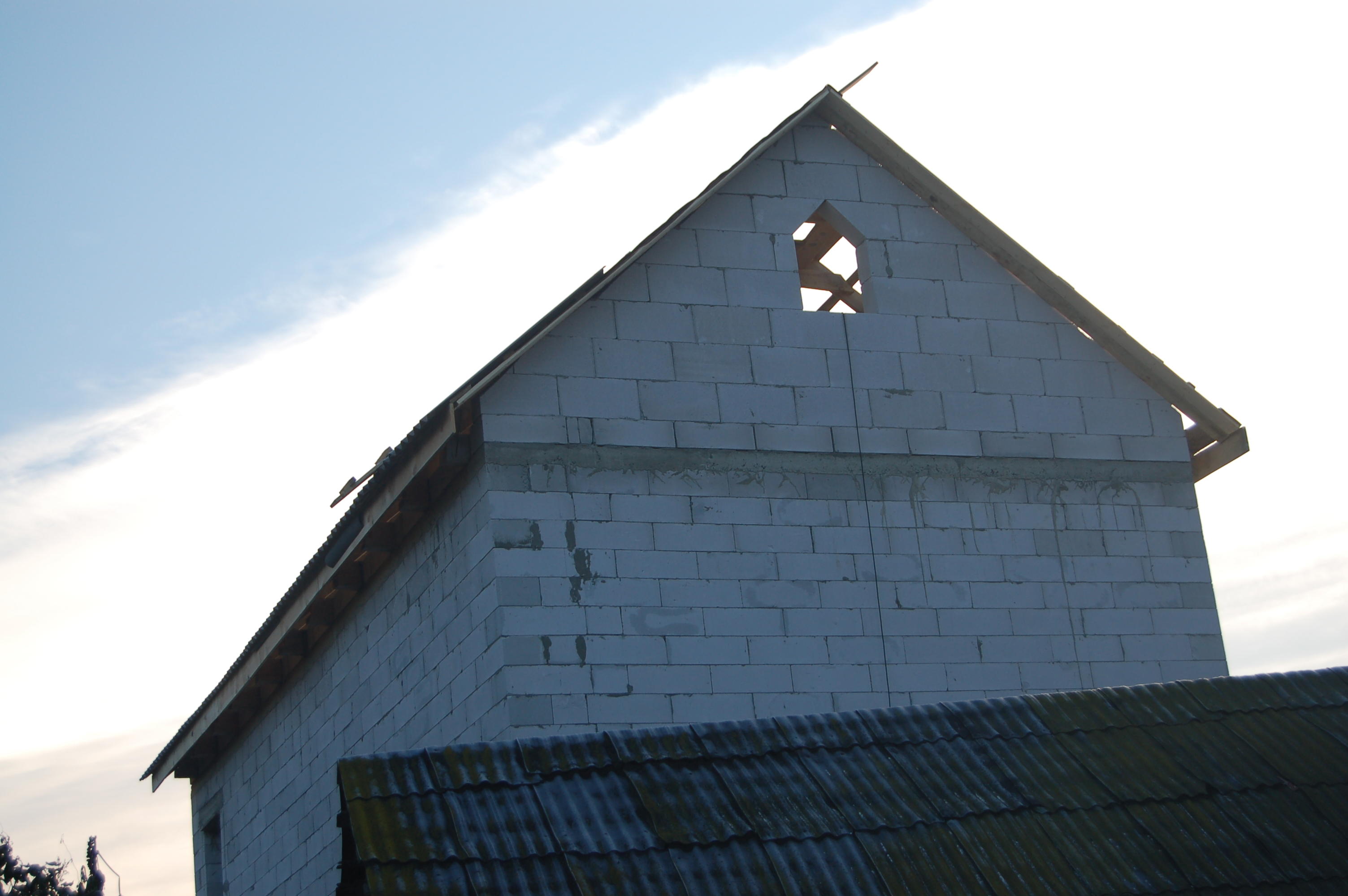

brovarec Опубліковано: 23 жовтня 2011 Автор Поділитись Опубліковано: 23 жовтня 2011 да уж.. скоро морозы.. в общем про крышу в двух словах : стропила мы зарезали по лекалу ( 11 правых, 11 левых ) за два дня с тестем поставили и набили обрешетку,запилил фронтоны и доложил недостающие кусочки. на третий день прибыло пополнение и боевым составом из 4х человек накрыли северную сторону. на следующий день - южный скат, кроме двух последних листов ( мне пришлось уйти на работу вечером, а ребята не успели). ну и на пятый день с самого утреца кинули последние листы шифера с глобальным перепугом слезли с крыши, воткнули под конек букет и даже не опоздали на работу! вот и все ) Посилання на коментар Поділитися на інших сайтах More sharing options...
brovarec Опубліковано: 23 жовтня 2011 Автор Поділитись Опубліковано: 23 жовтня 2011 ну и фото уже готовой крыши Посилання на коментар Поділитися на інших сайтах More sharing options...
brovarec Опубліковано: 23 жовтня 2011 Автор Поділитись Опубліковано: 23 жовтня 2011 сегодня сделал ген.-уборку стройки и с удовольствием обнаружил что канализационная труба на кухне залита не на 3.5 метра от дальней стены, а на 4 с копейками!! это значит что быть гостиной БОЛЬШЕ!! на пол метра )) и может выйти как-то так Посилання на коментар Поділитися на інших сайтах More sharing options...
