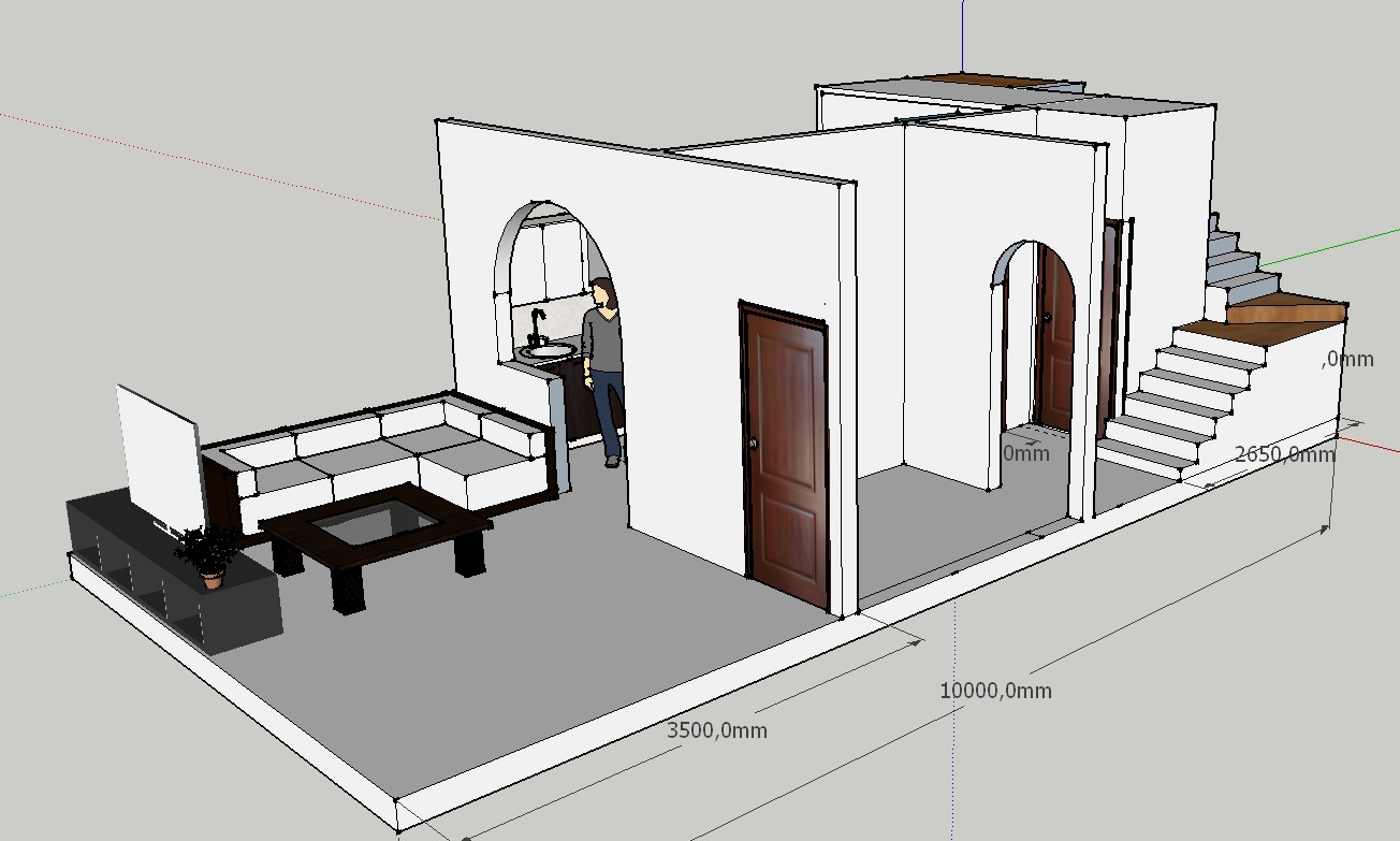

brovarec Опубліковано: 27 вересня 2011 Автор Поділитись Опубліковано: 27 вересня 2011 Я бы на вашем месте очень серьезно подошел к вопросу планировки. а что бы вы сделали ,будь на моем месте? Я иногда думаю сделать вместо комнаты на первом этаже гостинную. Но на кой черт она мне нужна? для завтрака-ужина достаточно будет 12ти метровой кухни. А с друзьями можно посидеть и на втором этаже.. Потом опять же лет через 25 мне станет лень подниматься на второй этаж и переселимся мы вниз. Или вот гости ... Пусть себе храпят на первом этаже. В гостинной не так комфортно спать хотя гостинная-студио тоже симпатично. Посилання на коментар Поділитися на інших сайтах More sharing options...
AНДРЮША Опубліковано: 27 вересня 2011 Поділитись Опубліковано: 27 вересня 2011 Не знаю, может у вас по другому. Но по своему опыту и опыту других - никто подыматься на второй этаж в гостиную не будет. Все тусуются на террасе летом, или на кухне в холодное время, в общем поближе к закуске и выпивке. Поэтому будет стоять ваш холл на втором этаже бесполезным. А в старости сделаете перегородку, где хотите. И гостей не приваживайте отдельными комнатами - заживутся. Переспали в гостиной на диване и домой. Посилання на коментар Поділитися на інших сайтах More sharing options...

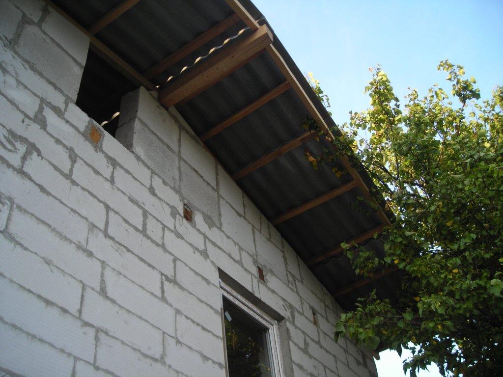

КОРН Опубліковано: 5 жовтня 2011 Поділитись Опубліковано: 5 жовтня 2011 а как лучше обустроить выход на крышу? А зачем? Ну мне представляется три варианта: 1. никак 2. через мансардное окно 3. через лестницу приваренную к стене дома, которая начинается с уровня второго этажа. На нее можно попасть с улицы по приставной лестнице или через окно второго этажа. Посилання на коментар Поділитися на інших сайтах More sharing options...

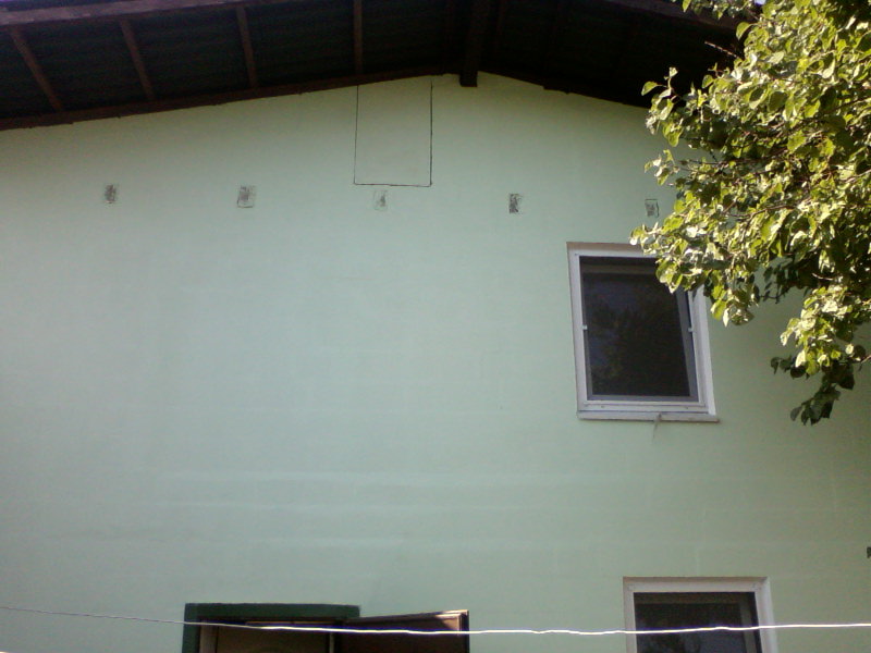

AНДРЮША Опубліковано: 5 жовтня 2011 Поділитись Опубліковано: 5 жовтня 2011 а как лучше обустроить выход на крышу? Есть специальные складывающиеся лестницы. В холле второго этажа в потолке оставляете соответствующую дырку и в нее устанавливаете лестницу. В сложенном состоянии она заподлицо с потолком, только кольцо небольшое торчит. Мой вариант: проем в фронтоне в который можно попасть по приставной лестнице. Закрыл листом ГВЛ выкрашенным в цвет фасада. Лестница приставная сделана самостоятельно из шестиметрового бруса 50х50. Преимущества - дешево, не прерывается слой утеплителя. Посилання на коментар Поділитися на інших сайтах More sharing options...
КОРН Опубліковано: 5 жовтня 2011 Поділитись Опубліковано: 5 жовтня 2011 Есть специальные складывающиеся лестницы. В холле второго этажа в потолке оставляете соответствующую дырку и в нее устанавливаете лестницу. В сложенном состоянии она заподлицо с потолком, только кольцо небольшое торчит. Мой вариант: проем в фронтоне в который можно попасть по приставной лестнице. Закрыл листом ГВЛ выкрашенным в цвет фасада. Лестница приставная сделана самостоятельно из шестиметрового бруса 50х50. Преимущества - дешево, не прерывается слой утеплителя. Мы по разному поняли вопрос ТС. Вы имеете в виду выход на чердак, а не на крышу;) Посилання на коментар Поділитися на інших сайтах More sharing options...
AНДРЮША Опубліковано: 5 жовтня 2011 Поділитись Опубліковано: 5 жовтня 2011 Семен Семеныч(с). Да, это я зарапортовался. Тогда действительно, вопрос -зачем? Посилання на коментар Поділитися на інших сайтах More sharing options...
brovarec Опубліковано: 5 жовтня 2011 Автор Поділитись Опубліковано: 5 жовтня 2011 Семен Семеныч(с). Да, это я зарапортовался. Тогда действительно, вопрос -зачем? 0да уж ))) ЗАЧЕМ???? ну а вдруг конек поправить.. гвозди добить.. шифер покрасить.. антену прикрепить!! ну мало ли что!!! выход на чердак будет из нутра дома ))) а вот на крышу??? вопрос.. Посилання на коментар Поділитися на інших сайтах More sharing options...
AНДРЮША Опубліковано: 5 жовтня 2011 Поділитись Опубліковано: 5 жовтня 2011 Любая дырка в крыше приводит к "разгерметизации" и возможным протечкам. Посилання на коментар Поділитися на інших сайтах More sharing options...

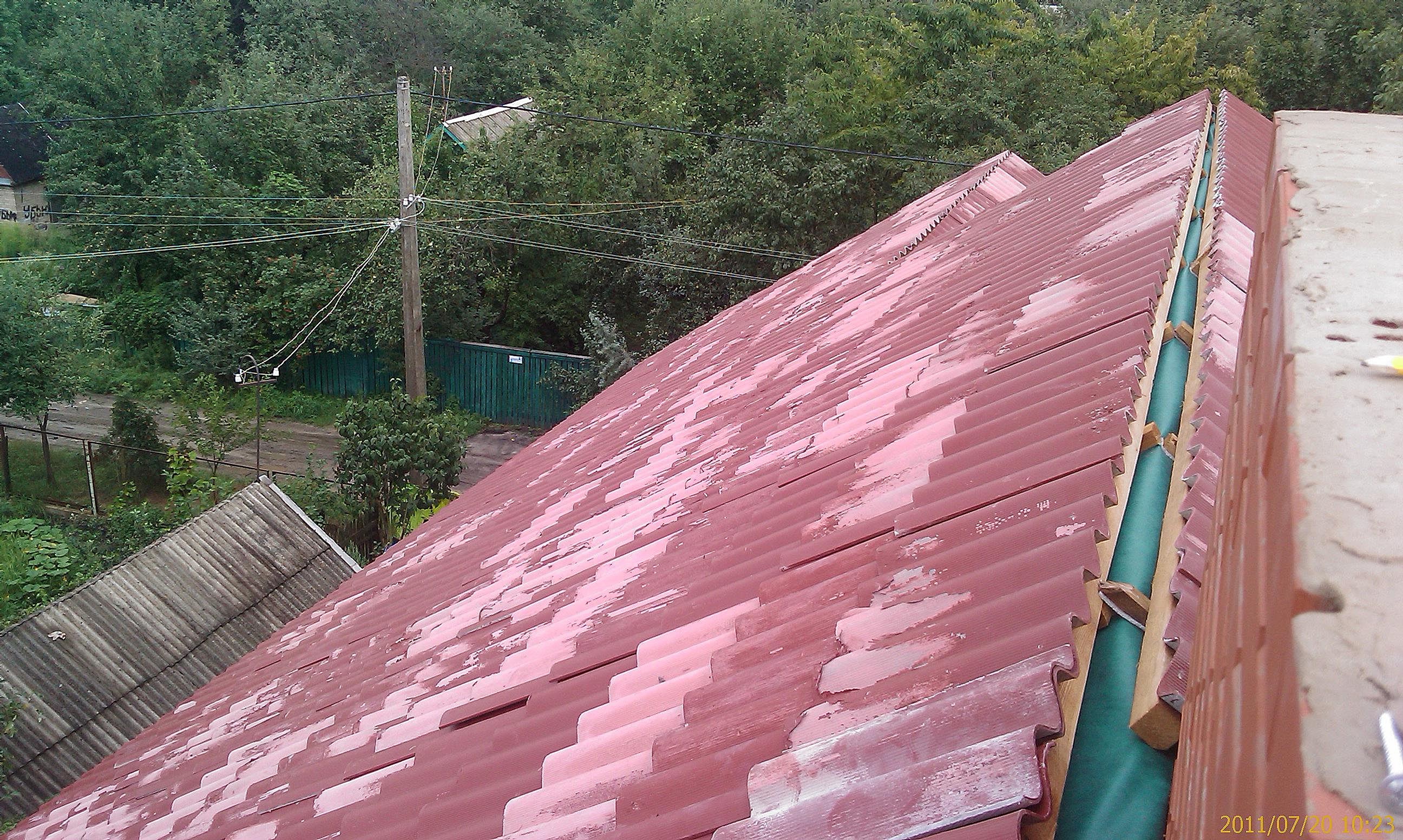

brovarec Опубліковано: 5 жовтня 2011 Автор Поділитись Опубліковано: 5 жовтня 2011 А вот шифер рекомендую покрасить до укладки;) думаю этого делать не стоит.. продавцы краски советуют красить по прошествии полугода после установки шифера на крыше. Посилання на коментар Поділитися на інших сайтах More sharing options...
Игореха Опубліковано: 5 жовтня 2011 Поділитись Опубліковано: 5 жовтня 2011 думаю этого делать не стоит.. продавцы краски советуют красить по прошествии полугода после установки шифера на крыше. Хммм.. а каковы их аргументы? У меня крыша родительского дома простояла уже 10 лет. Шифер красили сами перед укладкой. Проблем не вижу. Может конечно 10 лет назад краски другие были, но не думаю что жуже нынешних. Посилання на коментар Поділитися на інших сайтах More sharing options...
brovarec Опубліковано: 5 жовтня 2011 Автор Поділитись Опубліковано: 5 жовтня 2011 Хммм.. а каковы их аргументы? У меня крыша родительского дома простояла уже 10 лет. Шифер красили сами перед укладкой. Проблем не вижу. Может конечно 10 лет назад краски другие были, но не думаю что жуже нынешних. ну якобы за это время со снегом и дождем с шифера сойдет ворса и пыль и он уляжется.. как-то так .. тут красили перед укладкой .. вышло не очень. Посилання на коментар Поділитися на інших сайтах More sharing options...
Игореха Опубліковано: 5 жовтня 2011 Поділитись Опубліковано: 5 жовтня 2011 ну якобы за это время со снегом и дождем с шифера сойдет ворса и пыль и он уляжется.. как-то так .. тут красили перед укладкой .. вышло не очень. Хмм.. у меня такого не наблюдается. Покраска в 2 слоя. Просто думаю что за полгода-год, удет одна пыль, но придет вторая, которая очень хорошо въедается в шифер - дорожная, пыльца от цветения и т.п. Посилання на коментар Поділитися на інших сайтах More sharing options...
AНДРЮША Опубліковано: 6 жовтня 2011 Поділитись Опубліковано: 6 жовтня 2011 Думаю надо придерживаться рекомендаций. Себе красил через полгода. Кроме того, тут еще погодный фактор - обычно накрываются крышей осенью и начинаются дожди, тут не до покраски. Залезал недавно на свою крышу, краска лежит нормально. Но есть нюанс: на концах листов собирается пыль из-за того что края не ровные с заусеницами. Вот под этой пылью краска отслаивается, думаю, из-за того, что зимой в этих местах собирается вода и подрывает при замерзании. Посилання на коментар Поділитися на інших сайтах More sharing options...
КОРН Опубліковано: 6 жовтня 2011 Поділитись Опубліковано: 6 жовтня 2011 Я тоже видел примеры покрашенного шифера до укладки и через время, видел даже на одной крыше один и тот же шифер, та же краска. Если начнет расти какой-то мох, то краска не ляжет. Еще один момент - удобство. Удобнее поставить шифер к стеночке и поручить это увлекательное дело жене, чем ползать по верхам.;) Посилання на коментар Поділитися на інших сайтах More sharing options...

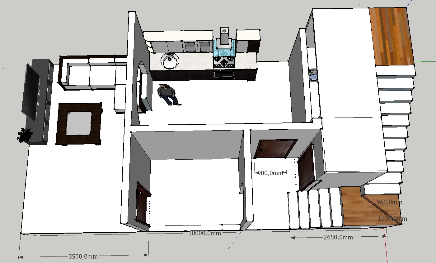

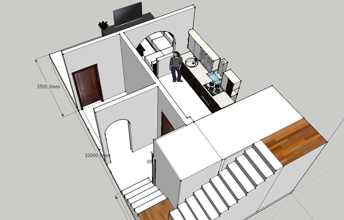

brovarec Опубліковано: 6 жовтня 2011 Автор Поділитись Опубліковано: 6 жовтня 2011 подумали по планировку первого этажа и решили : Какого черта нам вообще эта комната на первом?? она конечно нужна, но в качестве гостинной. да и гости уже готовы ночевать именно в гостинной, якрбы до холодильника не далеко )) в общем порисовали и вот что вышло. спасибо корну и андрюше за своевременный пинок Посилання на коментар Поділитися на інших сайтах More sharing options...

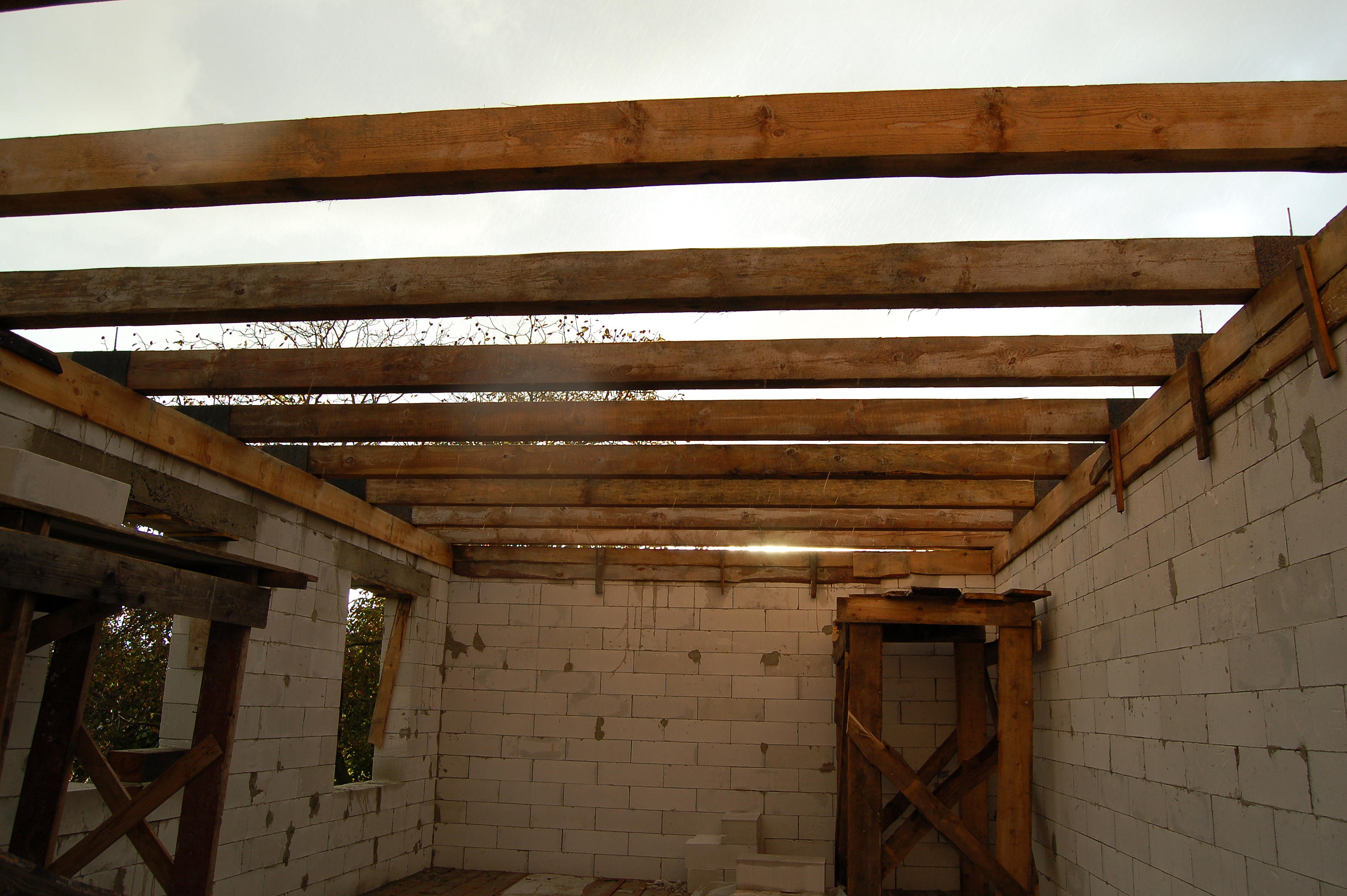

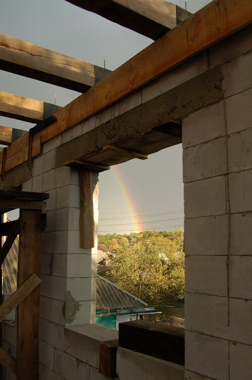

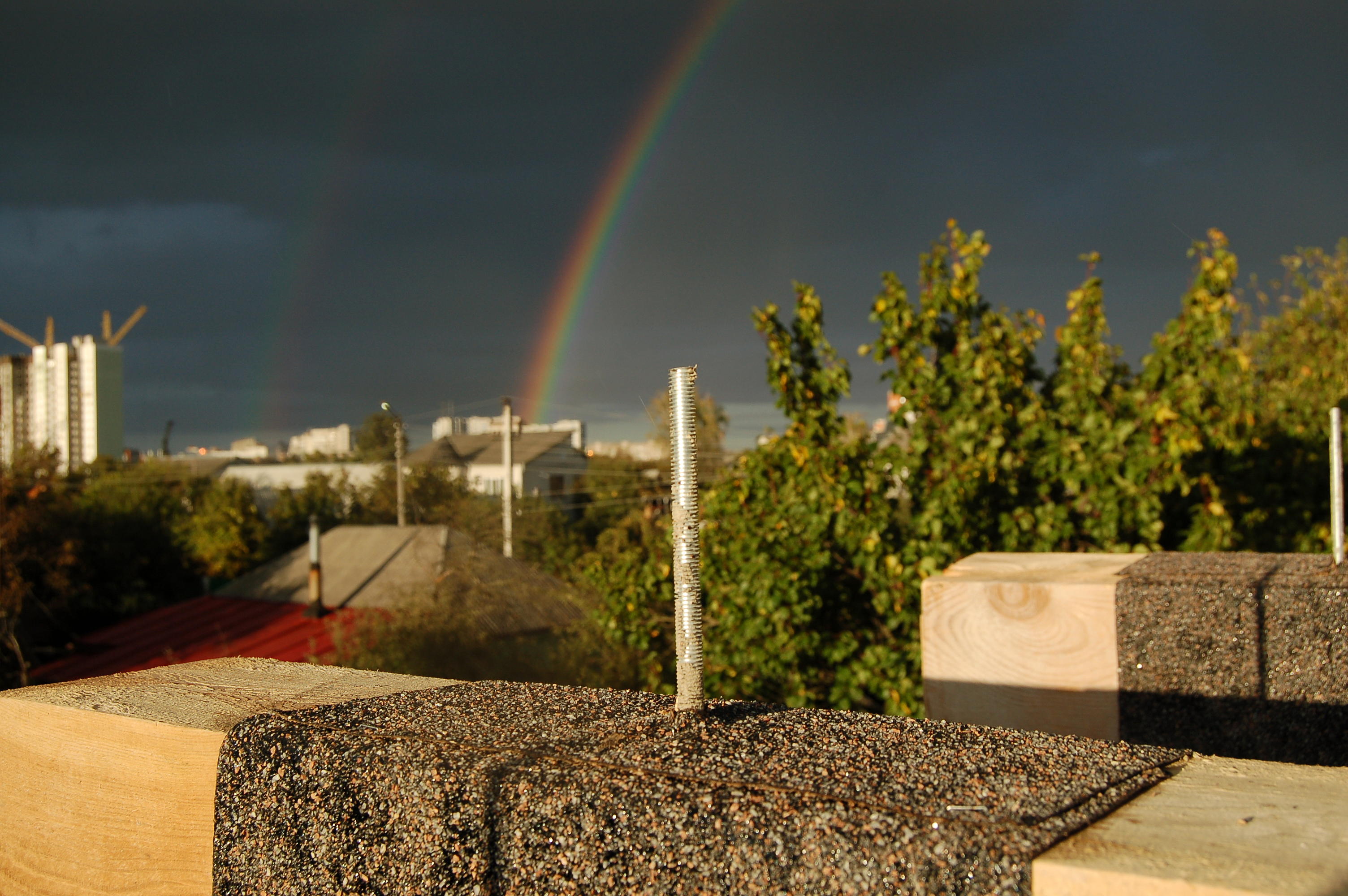

brovarec Опубліковано: 6 жовтня 2011 Автор Поділитись Опубліковано: 6 жовтня 2011 ну и еще мы медленно , но уверенно подбираемся к крыше. обработали и подняли балки. на месте засверлили и опустили на шпильки.перестелили доску с места на место :D так надо было, чуть шо. начали зарезать и подгонять стропила . на очереди фронтоны. блока максимум на один и то учитывая , что буду ставить "руба" , хотели сегодня заказать доставку полутора куба блока, но наши соотечественники делают все чтобы зарабатывать мало.. плюнули мы на них и решили отложить покупку на следующие выходные.подняли часть шифера на верх.. пока все. погода еще балует.. надолго ли? Посилання на коментар Поділитися на інших сайтах More sharing options...
