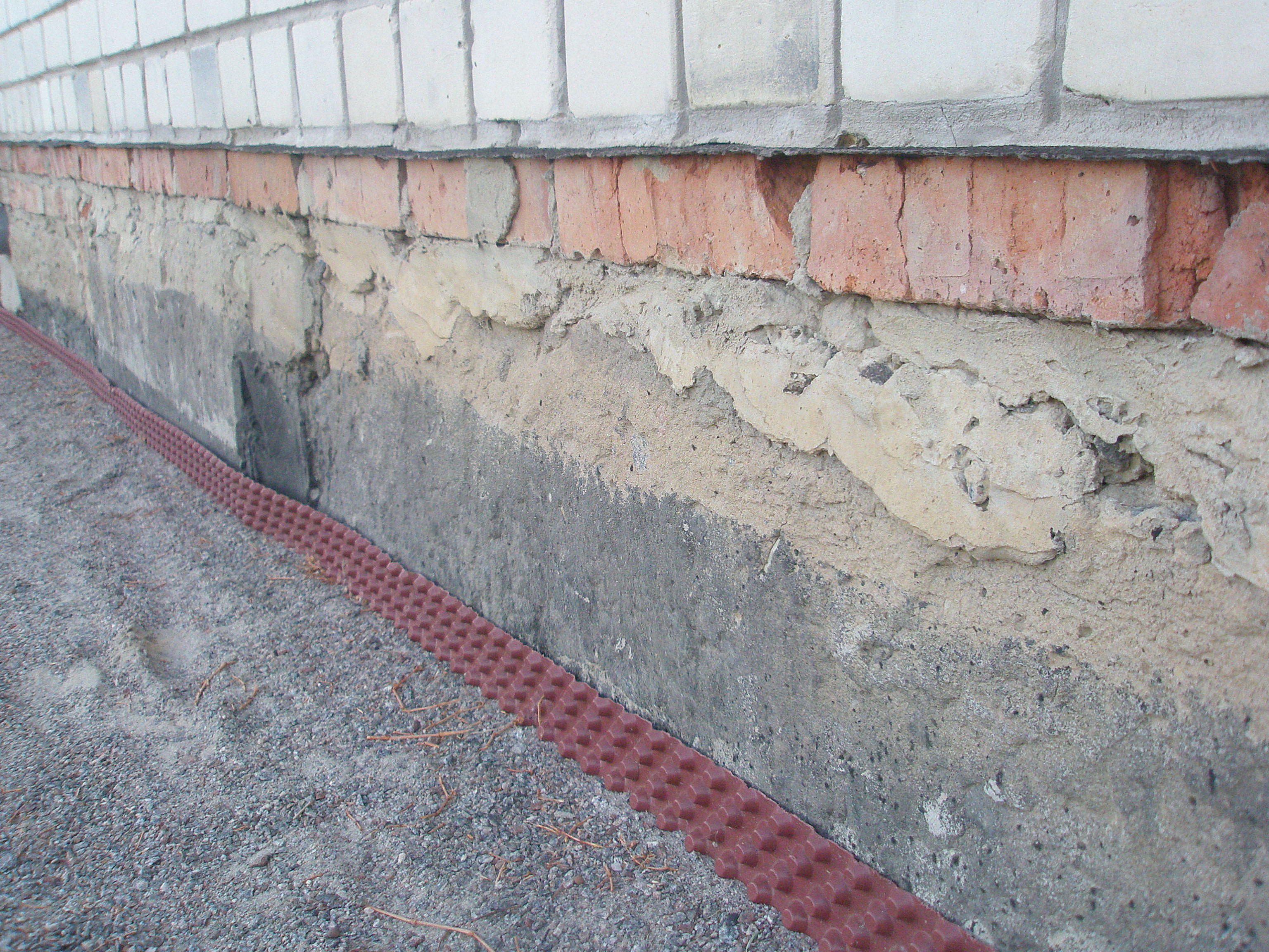

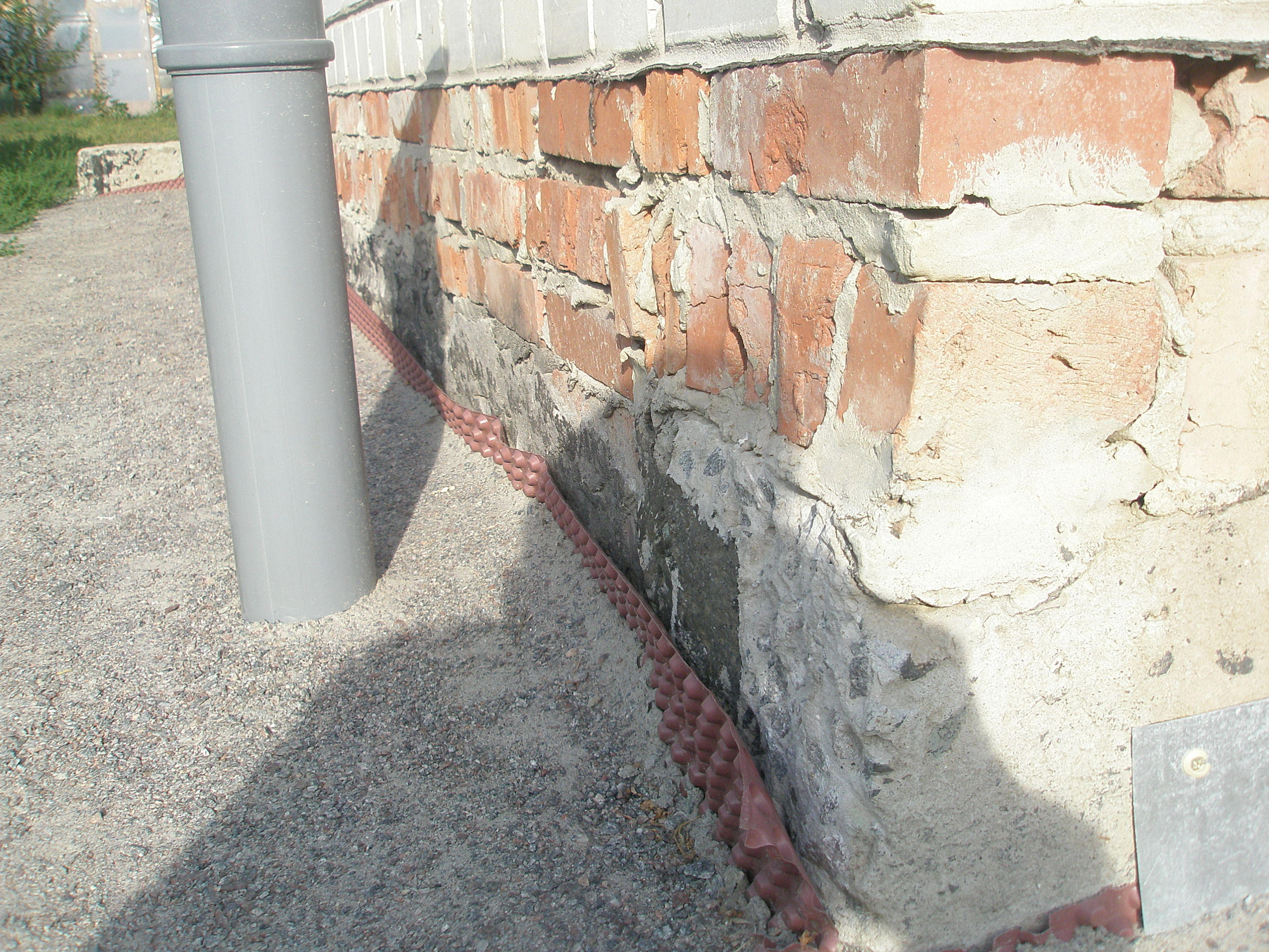

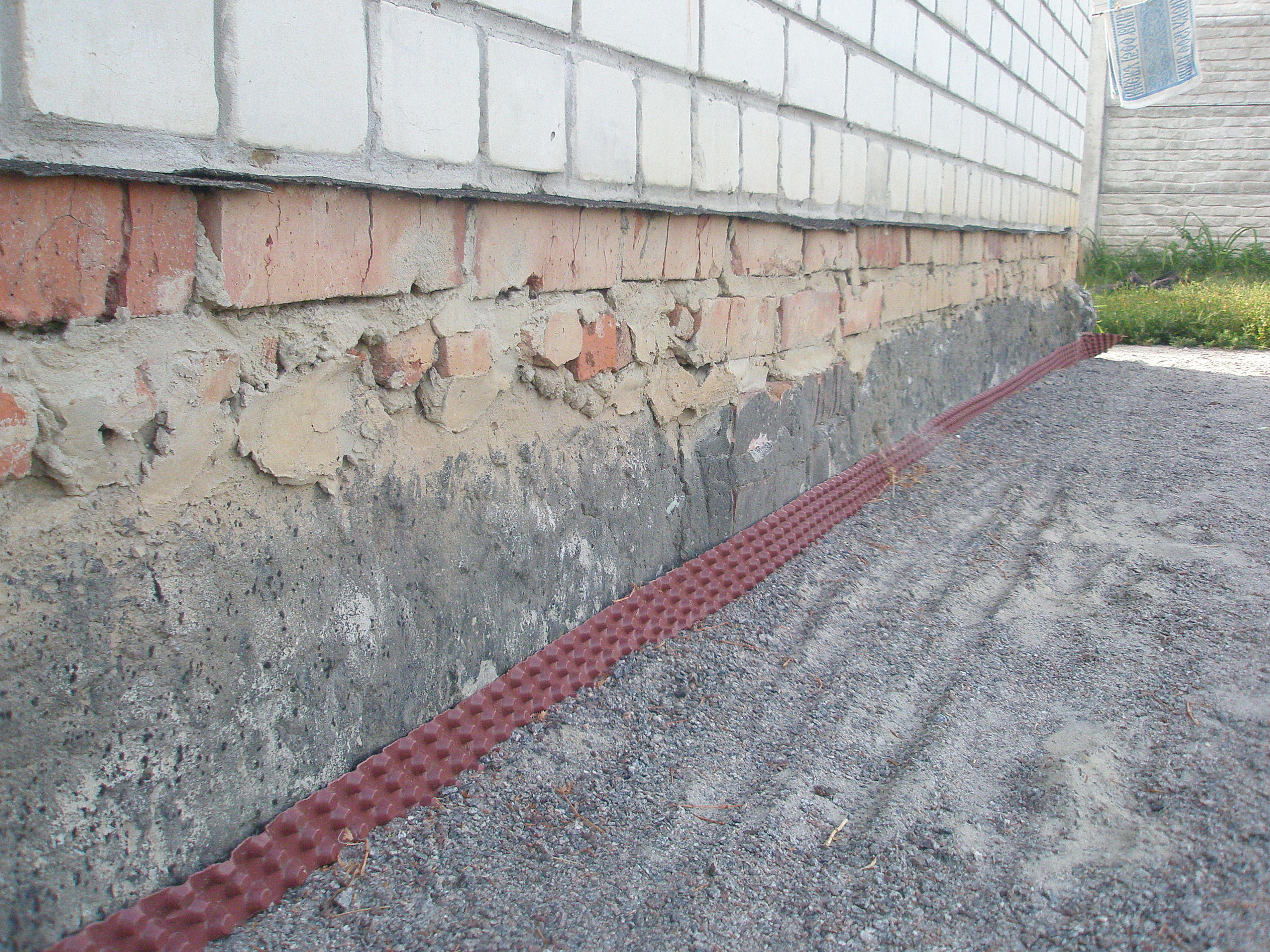

Прошу совета у специалистов - как правильно и с минимальными затратами облицевать цоколь. Картина следующая: фундаментные блоки имеют разную геометрию да ещё и уложены каряво, в итоге выступы и впадины есть порядка 4см. Есть подвал, по-этому хотелось отделку цоколя совместить с утеплением. Проблема в том, что крепить ЭППС непосредственно на блоки не реально(все из-за той же кривизны). У меня есть два варианта: 1) выровнять ЦПС по сетке полностью цоколь, закрепить ЭППС и поштукатурить; 2) поставить опалубку на расстоянии 5см от стены и залить это пространство раствором с пенопластовой крошкой, предварительно набив сетку. Покритикуйте мои варианты, а если есть свои, поделитесь пожалуйста.

Цоколь у вас по площі невеликий, візьміть будівельним молотком позбивайте горби, потім (ссылка устарела) зарівняйте ями, можна не до повного нуля, остаточно вирівняєте коли на нього клеїтимете ЕППС (без пустот). Потім ним же затягнете разом з фасадною сіткою, а далі вже як захочете

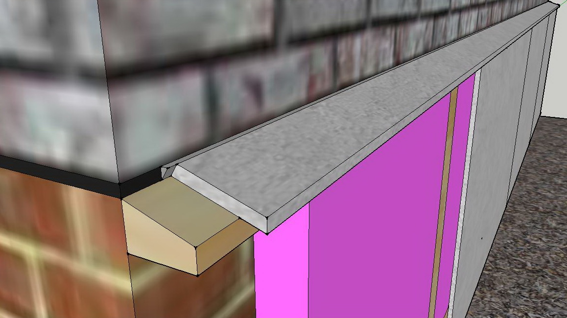

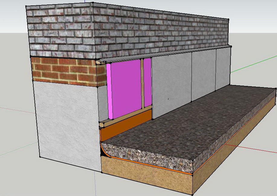

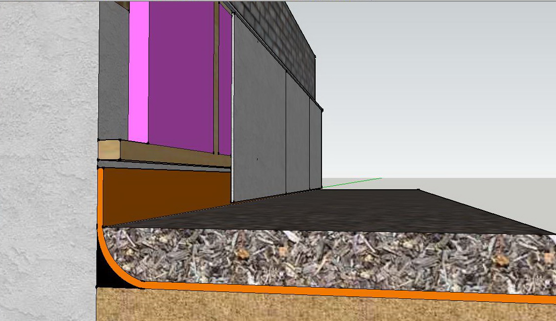

Вариант
Бруски деревянные
Утеплитель теплый
Шифер плоский
Герметик офигенный
Шурупы не в счет.
Получаем вентилируемый сухой теплый цоколь с козырьком над торцом профилированной мембраны. Мягкая отмостка....ДА!
Отделку плоского шифера и красоту можно когда угодно.
Если боимся асбеста, то лист можно обработать простой акриловой грунтовкой.
Верхний "козырек" можно можно завести в штробу в кирпичном шве.
Чому ви все намагаєтесь ускладнити? :unknown:
Навіщо дерев’яні бруски :o коли є спеціальний металевий профіль і J-рейка для цоколя. Знаєте навіщо?
Та й про вентильований таким чином цоколь ви дещо загнули, цоколь це не фасад, а герметику офігенного там піде стільки, що на ці гроші поліміном можна заклеїти себе і всіх сусідів 8-)
