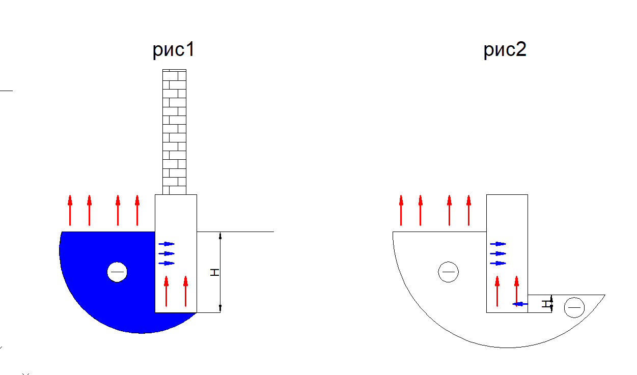

Vent69 Опубліковано: 20 листопада 2020 Поділитись Опубліковано: 20 листопада 2020 Добрейшее, очень интересна тема морозного пучения, и долгое время не хватало времени этим заняться, и найти какой-нибудь пример который дал бы повод задуматься о (возможно) мифе морозного пучения. Но на днях шарясь по просторам ютуба, увидел видео, которому сперва не придал значения. Кратко о видео: участок земли возле водоема, находится где то в глубоком севере рашки, люди строят дома, подпорные стены, что бы сделать терассы и предотвратить сползание грунта к водяным обитателям . один из таких владельцев участка показывал подпорную стену, примерно высотой метр, шириной сантиметров 40..50... длина - длинная, на глаз метров 20. смысл сюжета примерно такой: мужик залил подпорную стену в несколько этапов, тоесть ставил опалубку, заливал секцию, переносил, заливал соседнюю и т.д. Естественно по холодным швам эту подпорную стену стало "ломить" и только по холодным швам. вполне логично что холодный шов, давление сползающего грунта - есть слабое место, там и поломалось. логика ! Но через какое то время я словил себя на мысли, смотрим вложение, рисунок 2 (не художник а только учусь). Кратко что изображено: подпорная стена, знак минус это промерзание грунта условное, красная стрелка вертикальная нагрузка от пучения, синяя стрелка - горизонтальная сила от пучения (не уверен, но думаю что она есть), "Н" глубина заложения подпорной стены. А теперь вопрос, к примеру берем условия глубокого севера рашки, где промерзание грунта зимой 2 метра. Выходит, что бы предотвратить морозное пучение на рисунке 2, нужно: а) глубину Н сделать более 2метров, б) слева от подпорной стены, между грунтом и стеной засыпать песок, что бы образовалась подушка которая бы компенсировала морозное пучение указанное синими тремя стрелками. (тоже самое и справа) Но! учитывая что грунт с левой стороны сползая уплотняет песок до состояния "камня" через год-другой, песочная подушка перестанет выполнять свою роль, так как фактически будет спресована до состояния "не могу больше" а вот справа песочная засыпка будет выполнять свою роль, и тогда, исходя из вышеперечисленного делаю вывод- какую бы подпорную стену не делали, все равно ее порвет морозным пучением? но это не так! есть стены которые стоят. Кроме того, если рассмотреть (при условии промерзания грунта на глубину 2 метра) выходит что подпорная стена является своего рода тепловым мостиком, который позволит грунту промерзнуть в месте установки стены - глубже?! рисунок 1 пока не трогаем Посилання на коментар Поділитися на інших сайтах More sharing options...
Serg75 Опубліковано: 20 листопада 2020 Поділитись Опубліковано: 20 листопада 2020 Добрейшее, очень интересна тема морозного пучения, и долгое время не хватало времени этим заняться, и найти какой-нибудь пример который дал бы повод задуматься о (возможно) мифе морозного пучения. Но на днях шарясь по просторам ютуба, увидел видео, которому сперва не придал значения. Кратко о видео: участок земли возле водоема, находится где то в глубоком севере рашки, люди строят дома, подпорные стены, что бы сделать терассы и предотвратить сползание грунта к водяным обитателям . один из таких владельцев участка показывал подпорную стену, примерно высотой метр, шириной сантиметров 40..50... длина - длинная, на глаз метров 20. смысл сюжета примерно такой: мужик залил подпорную стену в несколько этапов, тоесть ставил опалубку, заливал секцию, переносил, заливал соседнюю и т.д. Естественно по холодным швам эту подпорную стену стало "ломить" и только по холодным швам. вполне логично что холодный шов, давление сползающего грунта - есть слабое место, там и поломалось. логика ! Но через какое то время я словил себя на мысли, смотрим вложение, рисунок 2 (не художник а только учусь). Кратко что изображено: подпорная стена, знак минус это промерзание грунта условное, красная стрелка вертикальная нагрузка от пучения, синяя стрелка - горизонтальная сила от пучения (не уверен, но думаю что она есть), "Н" глубина заложения подпорной стены. А теперь вопрос, к примеру берем условия глубокого севера рашки, где промерзание грунта зимой 2 метра. Выходит, что бы предотвратить морозное пучение на рисунке 2, нужно: а) глубину Н сделать более 2метров, б) слева от подпорной стены, между грунтом и стеной засыпать песок, что бы образовалась подушка которая бы компенсировала морозное пучение указанное синими тремя стрелками. (тоже самое и справа) Но! учитывая что грунт с левой стороны сползая уплотняет песок до состояния "камня" через год-другой, песочная подушка перестанет выполнять свою роль, так как фактически будет спресована до состояния "не могу больше" а вот справа песочная засыпка будет выполнять свою роль, и тогда, исходя из вышеперечисленного делаю вывод- какую бы подпорную стену не делали, все равно ее порвет морозным пучением? но это не так! есть стены которые стоят. Кроме того, если рассмотреть (при условии промерзания грунта на глубину 2 метра) выходит что подпорная стена является своего рода тепловым мостиком, который позволит грунту промерзнуть в месте установки стены - глубже?! рисунок 1 пока не трогаем Небольшая поправка к вашим рисункам... хотя Ваш опус в общем оффтоп. Поэтому никто не делает подпорные стены с профилем прямоугольника. Должны быть или L- образные ж/б изделия или литье на месте, но с профилем трапеции у которой одна боковая сторона перпендикулярна основанию. И то и другое нужно обязательно расчитывать. Я не спец, просто разбирался в этом вопросе (и пытался просчитать) когда ставил у себя подпорную стену для засыпки вокруг мелкозаглубленного погреба. Для ТС. Как Вам уже писали. Если хотите "совсем не заглублять". тогда Вам нужно 100% знать геологию и несущую способность грунтов именно Вашего участка, а не у соседа. И "бывшее поле" означает, что как минимум на 20-30 см полно органики в грунте. И не каждый песок несет нужную нагрузку. У меня пример из жизни есть. Дача у нас на песке. Приезжаем ранней весной утром (еще не полностью грунт размерзся), ставим машину на грунт необработанный (с травой, сорняками, пыреём). Вечером пришлось всем вместе машину из ловушки вытягивать - колеса в грунт сели. Потому-что очень мокрый и стал подвижным - здесь упоминали об этом. Посилання на коментар Поділитися на інших сайтах More sharing options...
Vent69 Опубліковано: 20 листопада 2020 Поділитись Опубліковано: 20 листопада 2020 Небольшая поправка к вашим рисункам... хотя Ваш опус в общем оффтоп. Поэтому никто не делает подпорные стены с профилем прямоугольника. Должны быть или L- образные ж/б изделия или литье на месте, но с профилем трапеции у которой одна боковая сторона перпендикулярна основанию. И то и другое нужно обязательно расчитывать. Я не спец, просто разбирался в этом вопросе (и пытался просчитать) когда ставил у себя подпорную стену для засыпки вокруг мелкозаглубленного погреба. скажите, L образное литье, при толщине вертикальной стенки пусть в 50...60 см - не лопается, а фундамент высотой 50..60 который заложен выше промерзания - лопнет? Для ТС. Как Вам уже писали. Если хотите "совсем не заглублять". тогда Вам нужно 100% знать геологию и несущую способность грунтов именно Вашего участка, а не у соседа. вопрос не о том хочу я заглублять или не загублять, вопрос именно по пучению, (есть мысли на счет этого, пока не озвучиваю), есть пример: забор который залит в 80-х и все было нормально до одного момента. т.е. его 35 лет не выдавливало, а сейчас начало давить.. при возведении забора тогда в 80-х пучение не то что не рассматривали, про него не знали Посилання на коментар Поділитися на інших сайтах More sharing options...
Vent69 Опубліковано: 20 листопада 2020 Поділитись Опубліковано: 20 листопада 2020 почему вот данная конструкция не лопается от: морозного пучения+нагрузка от грунта. но если залить фундамент толщиной как у основания - он лопнет? Посилання на коментар Поділитися на інших сайтах More sharing options...
Знахарь Опубліковано: 20 листопада 2020 Поділитись Опубліковано: 20 листопада 2020 А кто и где говорил о лопающемся от морозного пучения фундаменте? Правильно сделанная ж/б лента достаточно прочна и эластична. А вот стены пойдут трещинами, особенно если это хрупкий газобетон. Для дома неравномерный подъем пучением на сантиметры может быть критичным. А для подпорной стенки - пох. Ни Вы ни она не заметит этого. Равно как и фундаменты под легкие заборы. Думаю, если промерить через несколько лет точную локацию подпорных стен, то у большинства из них будут смещения как в сторону, так и по вертикали. И никому от этого ни холодно ни жарко. Разлом ж/б грозит, если неправильно расчитана прочность при заданной нагрузке. У подпорной стены - это боковая нагрузка от подпираемого грунта+сила морозного пучения. На этом видео наглядно показана гибкость ж/б конструкции. Здесь плита перекрытия, а не фундамент. Но суть не меняется. Смотрите сразу на 9мин35сек. Посилання на коментар Поділитися на інших сайтах More sharing options...
