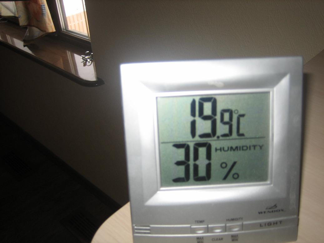

gemba Опубліковано: 27 січня 2011 Поділитись Опубліковано: 27 січня 2011 У меня по потолку в цоколе и по потолку первого этажа. Ой-ой-ой! А ну скорее расскажите какая у Вас влажность зимой? У меня сейчас за бортом температура -10, а в квартире +22 и влажность 25% Доктор Комаровский за такую влажность сильно ругает пап маленьких детишек. Мол, родил ребёнка - обеспечь ему комфортную влажность 50-60% Чем Вы поднимаете влажность зимой? Есть ли канальные увлажнители? Бо я тут уже жаловался в соседней ветке, что ультразвуковой увлажнитель Boneco испаряет за ночь 7 литров воды, а влажность еле-еле до 40% доходит. И это на одну маленькую 15-метровую спальню с тремя людьми. Всё ж выдувается этим самым ВО. Сухо ужасно, хоть не дыши и глаза не открывай. Посилання на коментар Поділитися на інших сайтах More sharing options...
heppy Опубліковано: 28 січня 2011 Поділитись Опубліковано: 28 січня 2011 У меня сейчас за бортом температура -10, а в квартире +22 и влажность 25% Доктор Комаровский за такую влажность сильно ругает пап маленьких детишек. А лично вы и ваша семья испытываете проблемы от того, что влажность 25%? У нас сейчас -20 за бортом и влажность 22%. Все себя отлично чувствуют, в т.ч. и маленькие дети (1.5 года). Это естественная влажность для нашего региона в зимнее время. 50-60% обеспечить невозможно (или очень сложно) даже принудительными мерами, в чем и вы уже лично убедились. Посилання на коментар Поділитися на інших сайтах More sharing options...
Надежда Опубліковано: 28 січня 2011 Поділитись Опубліковано: 28 січня 2011 Чем Вы поднимаете влажность зимой? Есть ли канальные увлажнители? Бо я тут уже жаловался в соседней ветке, что ультразвуковой увлажнитель Boneco испаряет за ночь 7 литров воды, а влажность еле-еле до 40% доходит. И это на одну маленькую 15-метровую спальню с тремя людьми. Всё ж выдувается этим самым ВО. Сухо ужасно, хоть не дыши и глаза не открывай. Этой зимой ничем не увлажняли, морозов не было, отопление включается нечасто (дом теплый) Самая низка влажность в спальне, где спит муж (там есть решетка заборного короба). В остальных спальнях и на первом этаже влажность процентов на 6-8 всегда больше. Фото в спальне мужа сделала пять минут назад: Посилання на коментар Поділитися на інших сайтах More sharing options...
