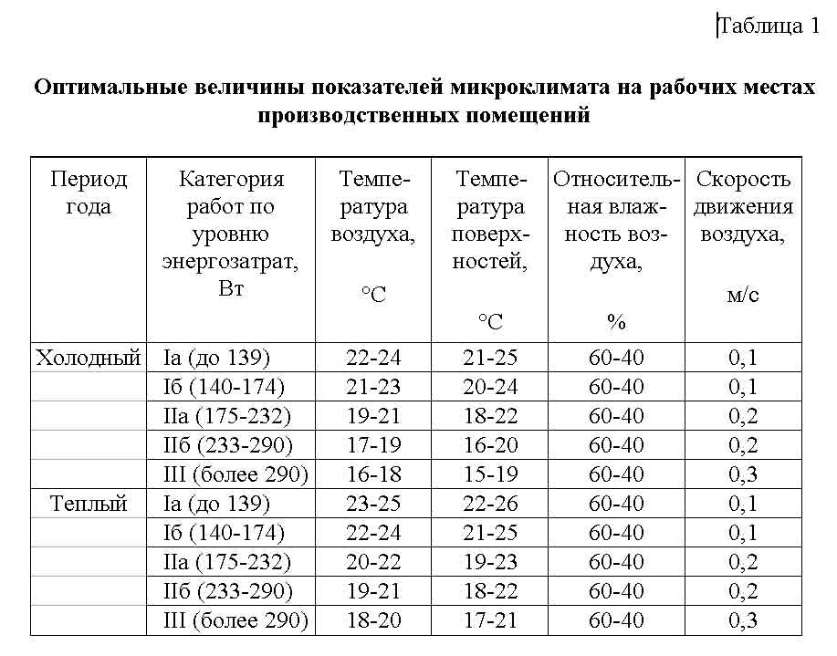

gemba Опубліковано: 5 липня 2010 Поділитись Опубліковано: 5 липня 2010 "4.2. Показатели микроклимата должны обеспечивать сохранение теплового баланса человека с окружающей средой и поддержание оптимального или допустимого теплового состояния организма" смотрим на таблицу (ниже). Обалдеть, ну точно мои температуры в квартире. Но я их по собственным ощущениям вывел, в снипы не заглядывал. Сам лично использую воздушный обогрев, вернее я совмещаю батареи с обдувом. Естественно, только наружным притоком и через фильтры. Так вот когда на улице аллергия, то дома и на работе я не чихаю, только по дороге туда и обратно. А в помещениях у меня фильтры и приточно-вытяжная. Кстати, по отоплению значительно эффективней получается, чем без вентиляции. Мне ещё в ВУЗе преподавали, что наиболее качественный теплообмен при внешнем обдуве получается. Теплоноситель у меня +30 зимой. В сильные морозы +40. Было пару дней подряд -22, так я ставил +49. И это при круглосуточном притоке забортного воздуха!!! И, главное, никакого движения воздуха я не ощущаю. Только в одном месте квартиры (щель под дверью в спальне) у меня есть сильное движение воздуха, но это использую во благо. В жару если сесть на пол в трёх метрах от этой двери - получаю прекрасный морской бриз. Посилання на коментар Поділитися на інших сайтах More sharing options...
