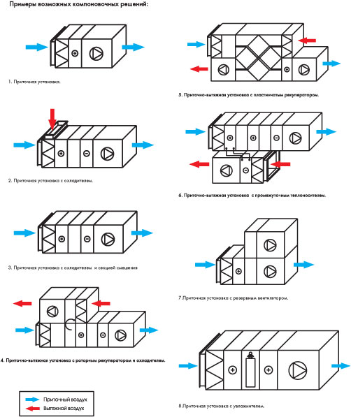

Maestro Kiev Опубліковано: 28 грудня 2009 Поділитись Опубліковано: 28 грудня 2009 (змінено) Маэстро - вы очень энертный человек, вы либо не читатете что вам пишут и долдоните одно и тоже... Это не про меня можно сказать, а про Вас. Это я пишу уже 3й раз!!! Установлена секция рециркуляции где воздух смешивается с вытяжным, потом воздух подается в помещение и смешивается с существующим (влажность растет). Падает, но не так сильно как при ВО потому что при ВО ВЕСЬ воздух греется при подаче и идёт 45С - сухой, или супер горячий подмешивается к уличному, но в результате выходит как тут правильно сказали как из фена. Какой в пен фен? Фен это в калорифере и то электрического типа (я за водяные, там как в радиаторе 80/60С), но там никто не живет. Не живут люди в воздуховодах и в калориферах. Это как сказать что пользователь водяной системы живет в газовом котле и может загореться - бред да и только. Разве не понятно, что ТОЖЕ САМОЕ происходит при радиаторах (например 80/60С) отопления? Только процесс в помещении весь происходит, а при ВО разбит по секциям и конечный итог смешивание в помещении. Как и при отоплении водяном - тоже в помещении все смешивается, КОНЕЧНЫЙ РЕЗУЛЬТАТ В ПОМЕЩЕНИИ. При нагреве ЛЮБОЙ СИСТЕМОЙ ВСЕГДА ВЛАЖНОСТЬ ПАДАЕТ. Изба - не ищите ДЕШЕВУЮ идеальную инженерную систему, как Вы искали бесплатную вентиляцию - ЕВ. Просто не существует идеальных систем. Максимального приближения к идеалу возможно добиться только комбинированными системами. Хотите приближенно идеальную систему - совместите ВО и лучевое. И то из-за Ваших стен, что Вы себе вбили, что стены должны быть теплее воздуха и это просто ужас если не так. Я Вам уже приводил ранее условия комфортности из норм tстен = t воздуха и допускает отклонения как в сторону стен, так и воздуха. При режиме работы ВО уже стены прогреты и лучистая присуща в процессе теплообмена, от стен и всего нагретого. Как не понять, ВО с "перегретым" воздухом, т.к. это тепло уходит на компенсацию теплопотерь. Проектант системы может сделать ВО и с +25С, но будет значительно больше воздуха, больше воздуховоды и т.д. Да и можно направить поток воздуха ВО +45С на стены и прогреть их если Вам так охото - сбудется Ваша мечта, что стены теплее воздуха. Змінено 28 грудня 2009 користувачем Maestro Kiev Посилання на коментар Поділитися на інших сайтах More sharing options...

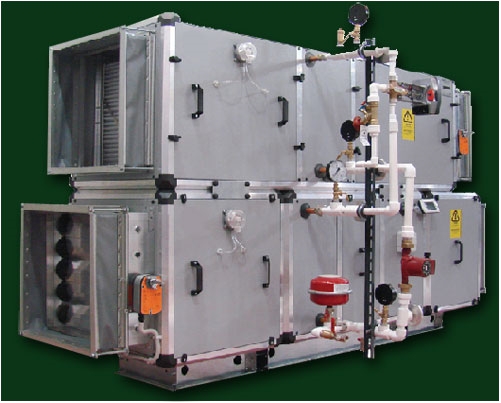

Maestro Kiev Опубліковано: 28 грудня 2009 Поділитись Опубліковано: 28 грудня 2009 Изба Вы так и не поняли - можно секций наставить и сделать ЛЮБОЙ климат. Поставте секцию увлажнения и будут у Вас ионы и влажность сколько укажете на контроллере. Не циклитесь на "канадцах" - см. миниатюру какие например бывают приточно-вытяжные камеры (далеко не все варианты). Если подать воздух, "обдуть" стены воздухом +45С. Вы понимаете термин "обдуть", "подать воздух" как я понял это для Вас не доходит. Или так - подуйте себе на ладонь, вы не видите, но чувствуете что воздух по ее ПОВЕРХНОСТИ прошел. Вы меня пугаете своим пониманием детских вещей. Вот из рота у Вас вышла струя, она расстелилась по ладони - потому ладонью Вы чувствуете поток воздуха. Это струя воздуха. Так и при ВО теплый воздух подается снизу-вверх у наружных ограждений, воздух т.к. теплый на верх поднимается - это классика ВО. А т.к. ВО рассчитана на компенсацию теплопотерь, то стены примут тепло от воздуха +45С, а сам воздух +45С уже не будет. При охлаждении воздуха ВЛАЖНОСТЬ ПОВЫСИТСЯ - это физпроцесс. Дайте свою электронку я Вам скину книжек по теплопередаче. Посилання на коментар Поділитися на інших сайтах More sharing options...
