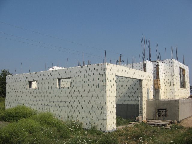

ilya Опубліковано: 18 червня 2008 Автор Поділитись Опубліковано: 18 червня 2008 Вопрос автору: сколько лет дали гарантию на пенопласт? и кто производитель? Производитель Валькирия Киев. насчет гарантии ,вредности и т.д. на форуме уже перемелено не раз. Я остановил выбор на этой технологии. Так что здесь только практические советы по стройке. Посилання на коментар Поділитися на інших сайтах More sharing options...
davyd Опубліковано: 18 червня 2008 Поділитись Опубліковано: 18 червня 2008 Так что здесь только практические советы по стройке. Заливаете бетон? а о керамзитобетоне не думали? Посилання на коментар Поділитися на інших сайтах More sharing options...
ilya Опубліковано: 18 червня 2008 Автор Поділитись Опубліковано: 18 червня 2008 Заливаете бетон? а о керамзитобетоне не думали? с керамзитом напряг да и щебень дешевле Посилання на коментар Поділитися на інших сайтах More sharing options...

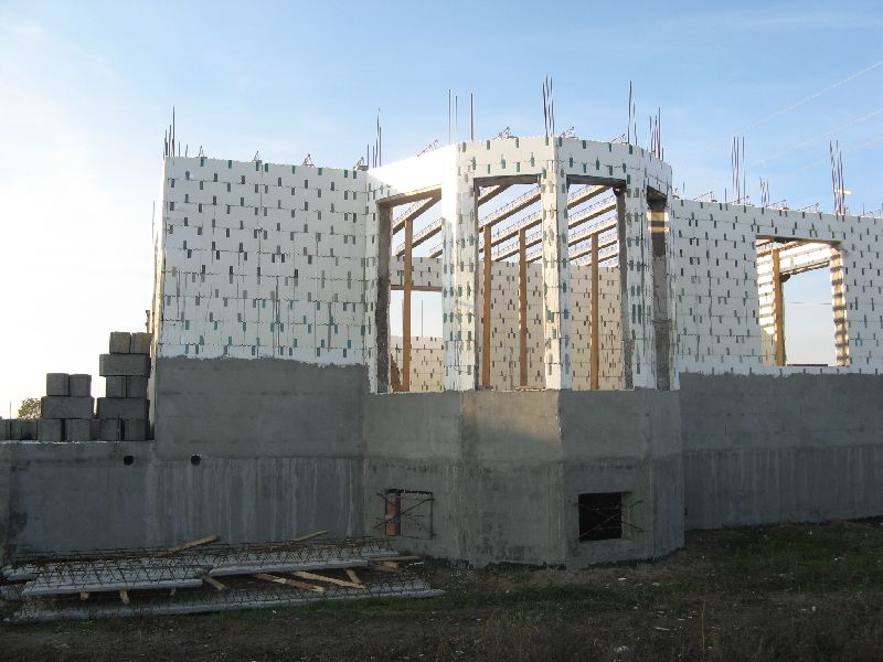

ilya Опубліковано: 21 серпня 2008 Автор Поділитись Опубліковано: 21 серпня 2008 Илья, привет! Как дела на стройке? Что-то с середины июня никаких новостей... Да жара придавила, так что с бетоном не сильно поработаешь, да коплю деньги на перекрытие.Сейчас держит стена между гаражом и домом.Гараж закончил надо чем то перекрыть чтоб дальше стену гнать. Вот и жду влезит ли все переркрытие включая на гараж в одну фуру. Остальной периметр осталось 2 рядка долить, но жара не дает. Посилання на коментар Поділитися на інших сайтах More sharing options...

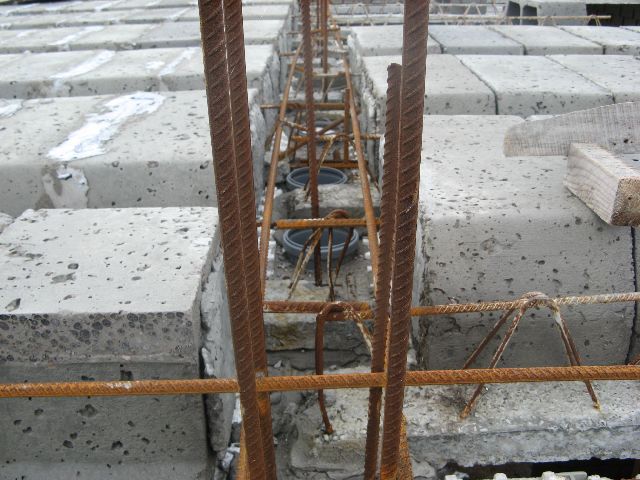

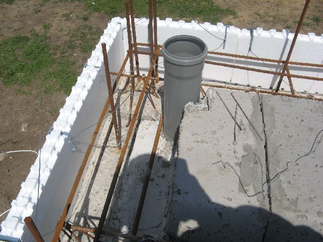

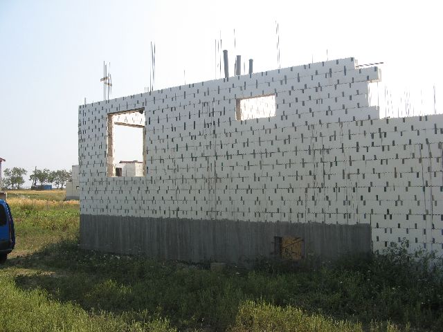

Кременчужанин.UA Опубліковано: 24 серпня 2008 Поділитись Опубліковано: 24 серпня 2008 Привет,ilya! Я тоже собираюсь строить термодом, вчера принимал фундамент, через неделю приступаем к стенам. Вспыхнули споры со строителями, говорят нельзя канализацию(вентиляцию) в стену залаживать(нет доступа к трубе, нарушаеться целосноть стены) кому верить практикам или продавцам термоблоков? Что ты думаешь об этом, заранее благодарю за ответ. Посилання на коментар Поділитися на інших сайтах More sharing options...
XamGelo Опубліковано: 24 серпня 2008 Поділитись Опубліковано: 24 серпня 2008 Я термодом не строю, зато к Кременчугу некоторое отношение имею ;) Но дело не в этом - бред говорят ваши строители Единственное - делайте все это во внутренних стенах Посилання на коментар Поділитися на інших сайтах More sharing options...
Edco Опубліковано: 25 серпня 2008 Поділитись Опубліковано: 25 серпня 2008 Привет,ilya! Я тоже собираюсь строить термодом, вчера принимал фундамент, через неделю приступаем к стенам. Вспыхнули споры со строителями, говорят нельзя канализацию(вентиляцию) в стену залаживать(нет доступа к трубе, нарушаеться целосноть стены) кому верить практикам или продавцам термоблоков? Что ты думаешь об этом, заранее благодарю за ответ. А в кирпичной стене не нарушается? Пусть даже вентиляционный канал как бы режет стену на две части.. и что? ну получилось у вас две колонны.. или три, или четыре... А как монолитные дома возводят? колонны, перекрытия, перестенки изготавливают затем из чего угодно. Посилання на коментар Поділитися на інших сайтах More sharing options...
Shasha Опубліковано: 26 серпня 2008 Поділитись Опубліковано: 26 серпня 2008 Привет,ilya! Я тоже собираюсь строить термодом, вчера принимал фундамент, через неделю приступаем к стенам. Вспыхнули споры со строителями, говорят нельзя канализацию(вентиляцию) в стену залаживать(нет доступа к трубе, нарушаеться целосноть стены) кому верить практикам или продавцам термоблоков? Что ты думаешь об этом, заранее благодарю за ответ. Не слушай, я тоже в стену закладывал (термодом) - и все нормально. Посилання на коментар Поділитися на інших сайтах More sharing options...

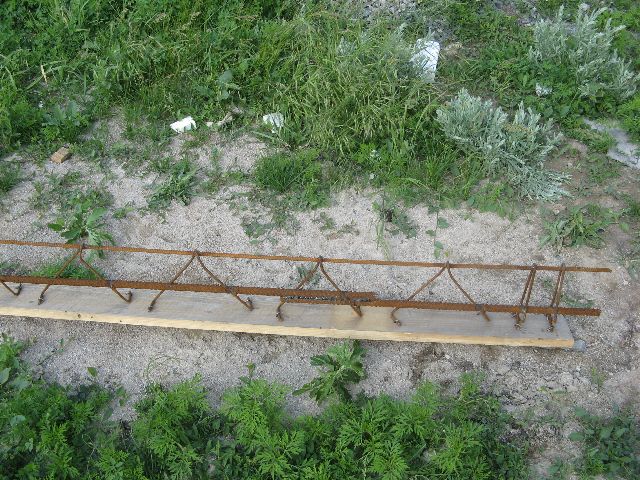

ilya Опубліковано: 26 серпня 2008 Автор Поділитись Опубліковано: 26 серпня 2008 Илья, а перекрытие тоже Терива будет? Не думал про термоблоки для перекрытий? Некоторые предприятия кроме стеновых блоков выпускают еще и для перекрытий... Кажется в Виннице... Да думал и смотрел у меня сосед из таких термоблоков делает перекрытие, мне не понравились сами балки типа Filligran да потом сверху на блоки не менее 10 см бетона лить. я на териву 4 см заливал плюс в териве еще поперечные ребра делал а в этих смотрю никто не делает. Но это сугубо мое мнение. Мне показалась терива более практичной.Хотя изнутри пенопластовый потолок красивее и аккуратнее. У теривы как ни крути все равно щели между блоками есть. Вот выложил фотки балок у соседа Посилання на коментар Поділитися на інших сайтах More sharing options...
ilya Опубліковано: 26 серпня 2008 Автор Поділитись Опубліковано: 26 серпня 2008 Привет,ilya! Я тоже собираюсь строить термодом, вчера принимал фундамент, через неделю приступаем к стенам. Вспыхнули споры со строителями, говорят нельзя канализацию(вентиляцию) в стену залаживать(нет доступа к трубе, нарушаеться целосноть стены) кому верить практикам или продавцам термоблоков? Что ты думаешь об этом, заранее благодарю за ответ. Ну насчет труб то онидествительно практически занимают ширину блока. Поэтому я для себя сделал так. Вертикальную канализацию я пустил внутри дома( фотку выкладывал ранее ) а вентиляционные трубы пустил по внутренней стене. Просто трубы не дают делать горизонтальной перевязки арматурой, только вертикальную можно пускать между трубами а потом уже ее перевязать например катанкой. Посилання на коментар Поділитися на інших сайтах More sharing options...

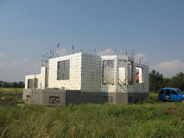

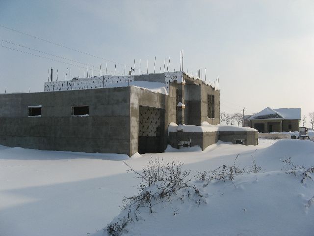

ilya Опубліковано: 26 серпня 2008 Автор Поділитись Опубліковано: 26 серпня 2008 На сегодняшний день вот только это и успел. В основном держит перекрытие гаража (чтоб дальше гнать стену этажа) и жара. Думаю в этом году закончить этаж и перекрыть его. Остальное по плану на следующий год. Посилання на коментар Поділитися на інших сайтах More sharing options...

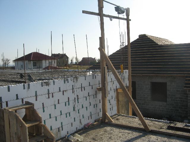

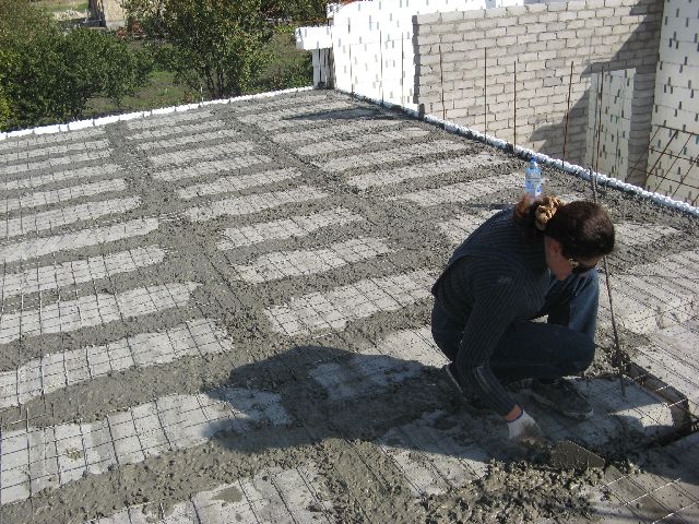

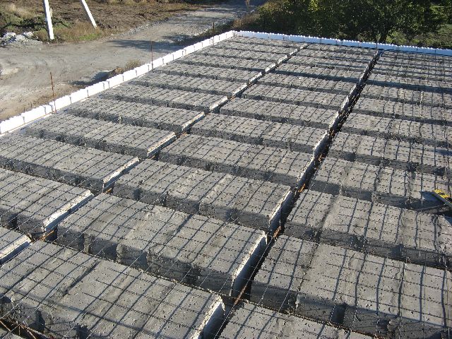

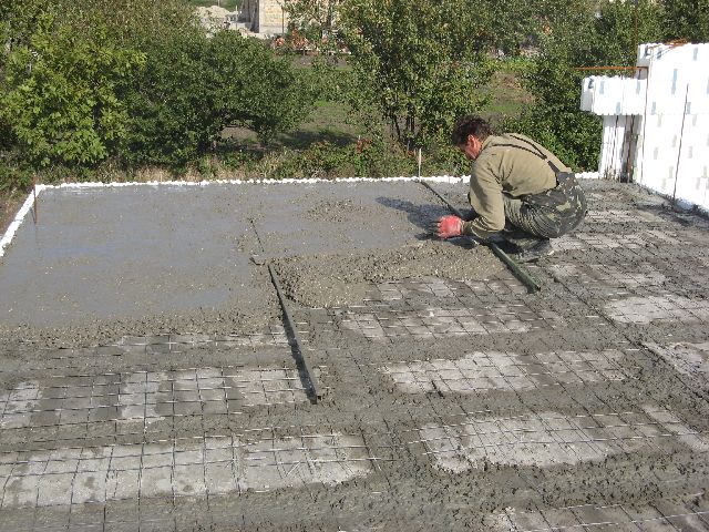

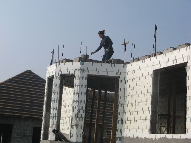

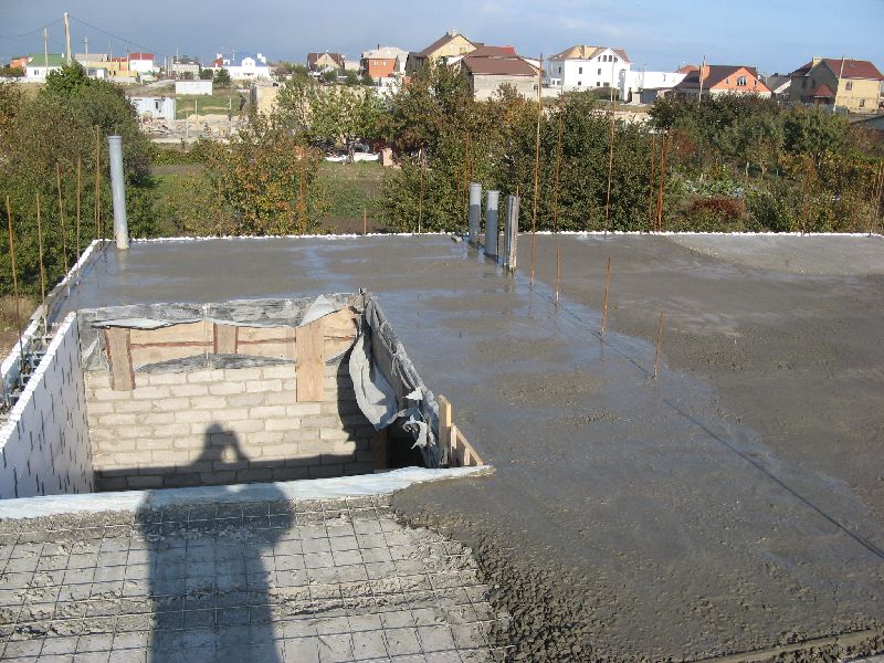

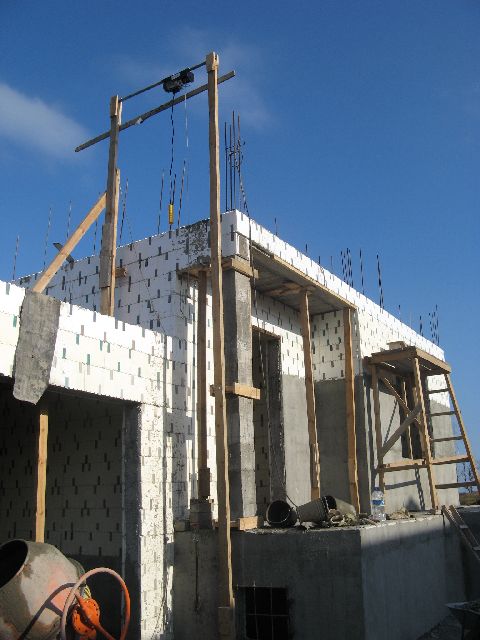

ilya Опубліковано: 4 листопада 2008 Автор Поділитись Опубліковано: 4 листопада 2008 Ну вот наконецто приехало мое перекрытие. Больше всего боялся что все не войдет в одну фуру, но оказалось что все прекрасно влезло все 120 кв м. так что взял отпуск и занялся укладкой на гараже. Пришло время заливать.Жена штыковала бетон в ребрах перекрытия. После заливки ребер пришла и моя очередь лезть наверх и делать стяжку. Залили гараж за 1 день. Правда приглашал помощников для замеса бетона и подачи ведер.На гараж еще подавали вручную со стороны дома. Но дальше надо что то придумать с подьемником. . Посилання на коментар Поділитися на інших сайтах More sharing options...
ilya Опубліковано: 4 листопада 2008 Автор Поділитись Опубліковано: 4 листопада 2008 Вот тут и начались проблемы с поиском. В магазинах лебедок не купить. обзвонил все магазины и даже заводы производители в украине. Но оказалось что украинские производители предлагают лебедки от 2500 грн до 4000 грн плюс поворотная консоль от 4000 грн. Так что купил через инет китайскую FEIDA на 250 кг за 663 грн.Кстати по лебедкам я уже писал в разделе инструменты. Народ поделился своими изобретениями. Вот и я себе начал приспосабливать купленный тельфер. Вот что из этого получилось. Теперь понял что без него как без рук. Поэтому для заливки перекрытия этажа пригласил всего 3 помощников Посилання на коментар Поділитися на інших сайтах More sharing options...

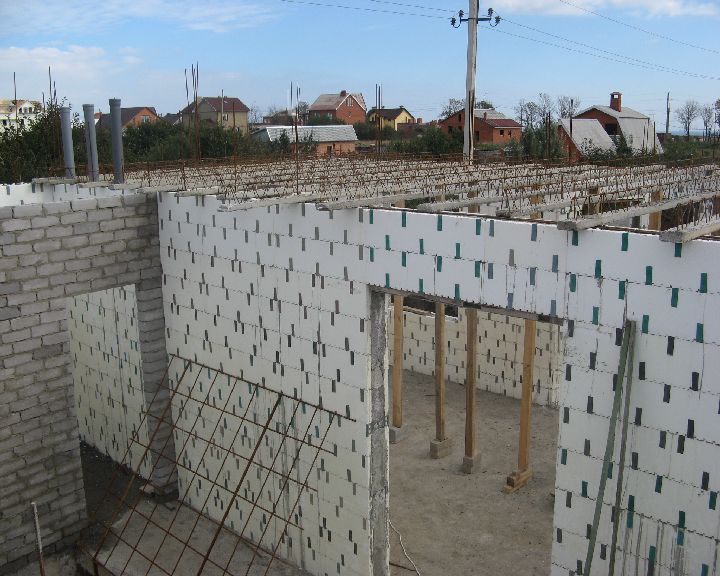

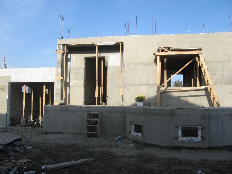

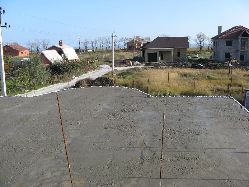

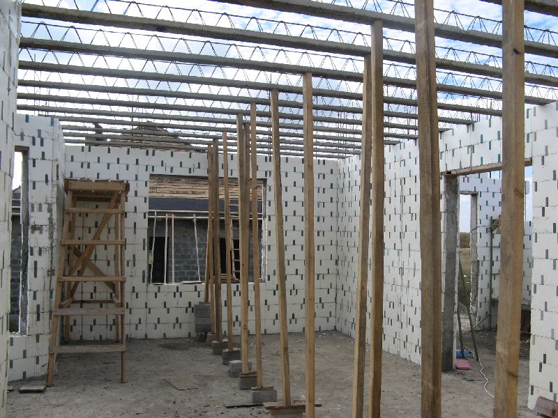

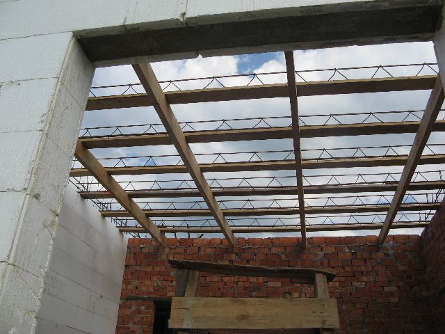

ilya Опубліковано: 4 листопада 2008 Автор Поділитись Опубліковано: 4 листопада 2008 Ну вот и настало время перекрыть этаж. Балки укладывали вчетвером. двое подавали снизу а двое стояли на козлах и укладывали на стену. временно подперли по 1 стойке чтоб не прогибались сильно. После того как балки подрезали и уложили по размеру, установлили подпоры начали укладывать блоки. Затем с женой замазали щели чтоб не протекал бетон при заливке. Заливка заняла 2 дня. 1 день залили ребра, и на тельфере кнопка сгорела. А во второй залили стяжку. Вот такое получилось перекрытие и будущий балкон. Даже море видно Посилання на коментар Поділитися на інших сайтах More sharing options...

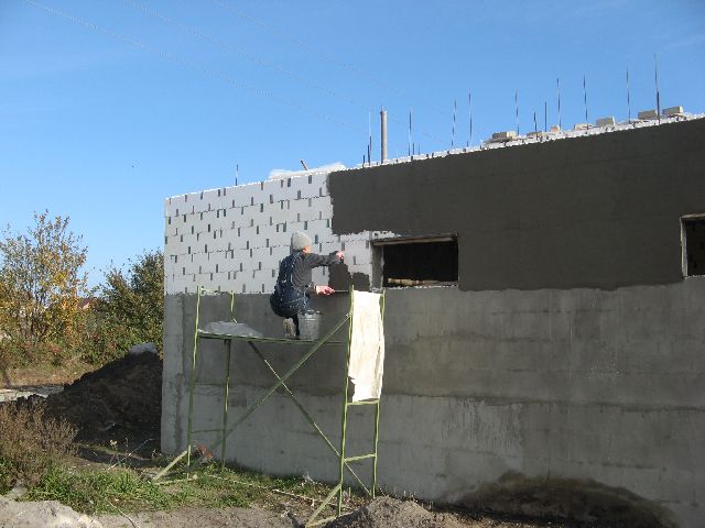

ilya Опубліковано: 4 листопада 2008 Автор Поділитись Опубліковано: 4 листопада 2008 В оставшиеся дни отпуска решили немного поштукатурить стены. А то от УФ пенопласт желтеет. Ну вот строительная программа на этот год выполнена. Будем ждать весны и благопоплучного решения кризиса в стране. Посилання на коментар Поділитися на інших сайтах More sharing options...

AНДРЮША Опубліковано: 5 листопада 2008 Поділитись Опубліковано: 5 листопада 2008 В оставшиеся дни отпуска решили немного поштукатурить стены. А то от УФ пенопласт желтеет. Ну вот строительная программа на этот год выполнена. Будем ждать весны и благопоплучного решения кризиса в стране. А вы штукатурили без сетки? Посилання на коментар Поділитися на інших сайтах More sharing options...
ilya Опубліковано: 6 листопада 2008 Автор Поділитись Опубліковано: 6 листопада 2008 А вы штукатурили без сетки? Ну конечно же с сеткой, ведь строю для себя. Насчет кнопки от жигулей не знаю, но покупал на рынке такая со стрелочками, может от стеклоподьемника или еще чего но она выдержала не долго. Надо искать помощнее или ставить в цепь релюху. в основном горит пара электромагнита Посилання на коментар Поділитися на інших сайтах More sharing options...

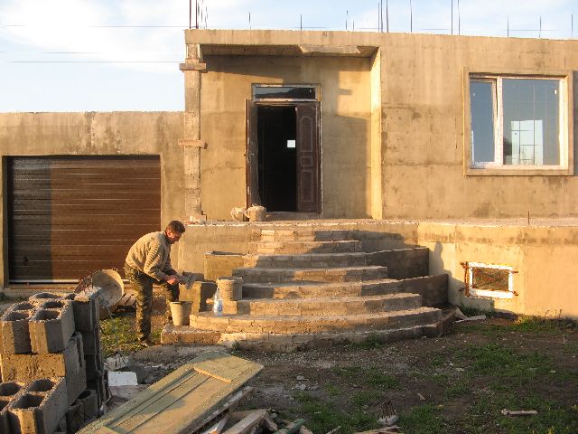

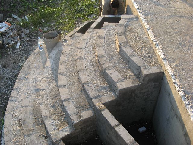

ilya Опубліковано: 12 травня 2009 Автор Поділитись Опубліковано: 12 травня 2009 Кризис конечно еще в разгаре, а весна пришла, независит она ни от банкиров ни от политиков. Как продвигается стройка? Вот так перезимовали. а как потеплело начал делать крыльцо. А то цоколь высокий и надоело лазить по лестнице. Посилання на коментар Поділитися на інших сайтах More sharing options...

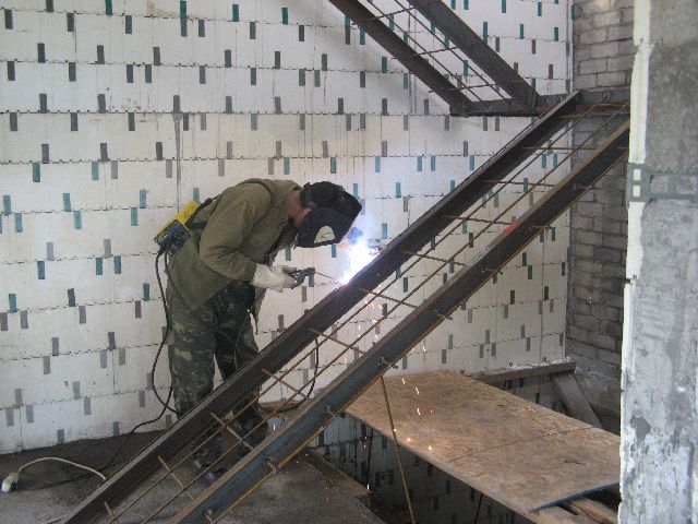

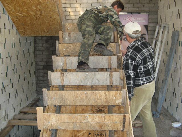

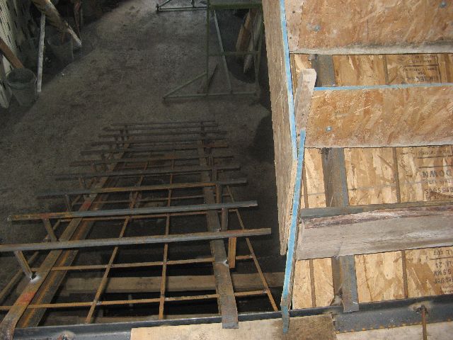

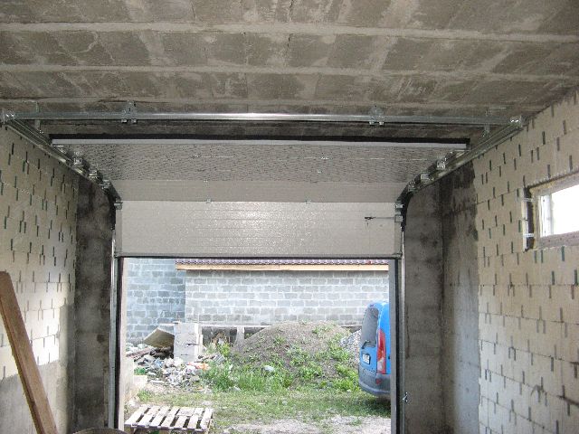

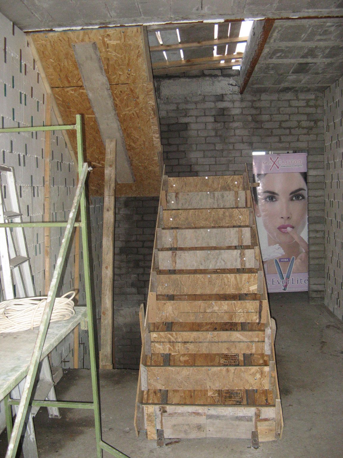

ilya Опубліковано: 12 травня 2009 Автор Поділитись Опубліковано: 12 травня 2009 затем занимался установкой гаражных ворот. Ворота брал в прошлом году Doorhan -комплект собери сам. А после установки ворот на праздники занимался изготовлением каркаса для лестницы на второй этаж. Теперь надо залить бетоном. Плохо что никак не решиться пока вопрос с подключением электричества. Трансформатор поставили уже но никак не могут согласовать подпись с чиновниками электросети (мафия). Приходится постоянно тягать за собой генератор. Посилання на коментар Поділитися на інших сайтах More sharing options...
