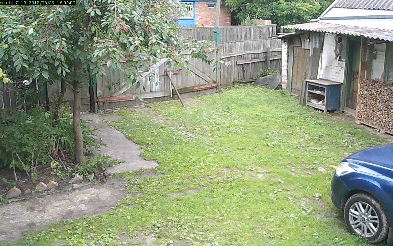

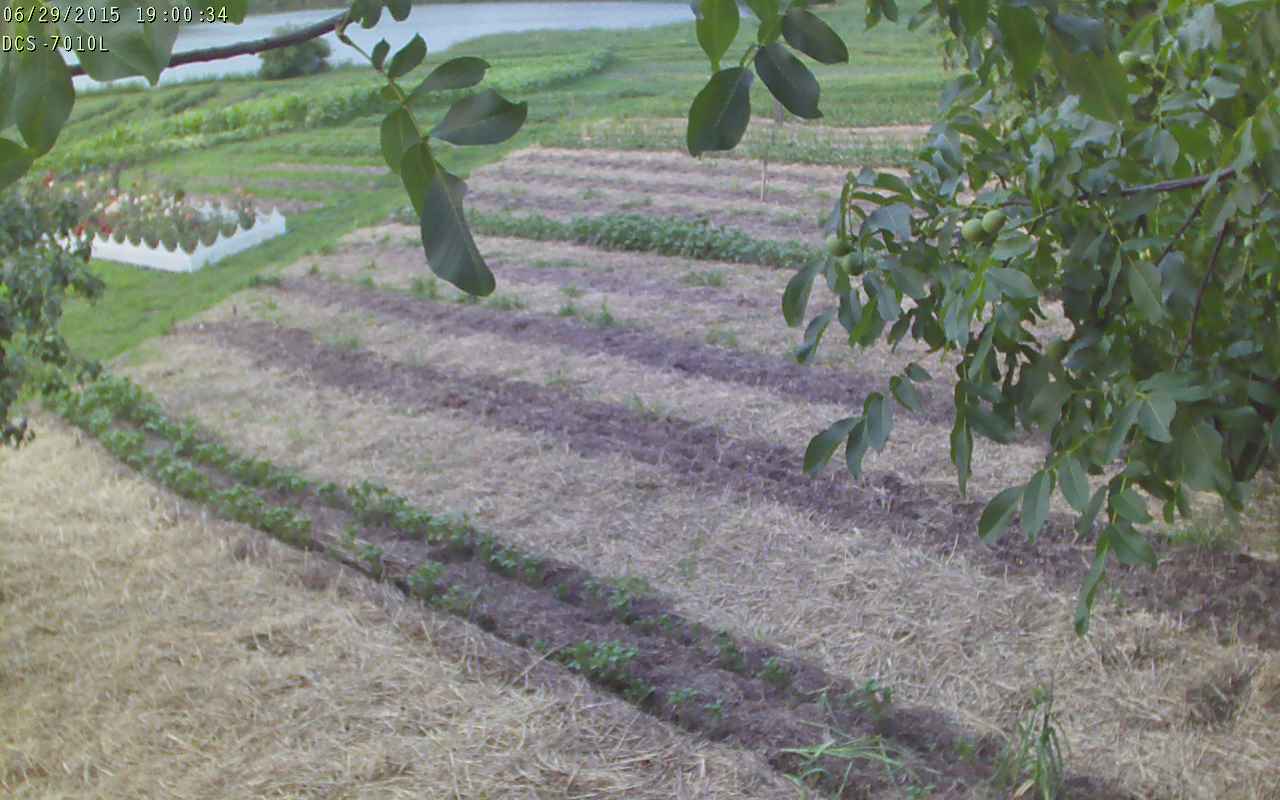

2234424 Опубліковано: 29 червня 2015 Поділитись Опубліковано: 29 червня 2015 спасибо, КЭП. даже комментировать не буду. неспешно ищу 3g камеру... роутер mikrotik свитч с PoE (питание по ethernet) (возможно, если камера точно будет только одна, в чем я сомневаюсь то можно роутер с PoE портом взять) PoE питание по ethernet кабелю на камеру камера должна быть всепогодная с защитой и работой от -30 до +50 (не все уличные камеры это обеспечивают) Чем отличается камера получше от камеры подешевле можно увидеть на скриншотах. На чем вы хотите видеосигнал смотреть? Телефон? Комп? Планшет? Там есть нюансы с форматами jpg/mjpeg/mpeg4/h.264 и с возможностью писать/стримить количество кадров в секунду. Например хреновенькие камеры на макс. разрешении дают 10-15 кадров всего, а нормальные 25-30 и даже 50/60 кадров/с. Регистратор с HDD (NVR network video recorder) нужен локальный? Чтобы писалось на диск? 2 Посилання на коментар Поділитися на інших сайтах More sharing options...
teonit Опубліковано: 29 червня 2015 Поділитись Опубліковано: 29 червня 2015 спасибо, КЭП. даже комментировать не буду. неспешно ищу 3g камеру... IP-камера, роутер с USB и 3G свисток не вариант? 1 Посилання на коментар Поділитися на інших сайтах More sharing options...
sly Опубліковано: 29 червня 2015 Поділитись Опубліковано: 29 червня 2015 IP-камера, роутер с USB и 3G свисток не вариант? вариант, так как роутер с usb и к нему свисток у меня имеются. Добавлено через 2 минуты На чем вы хотите видеосигнал смотреть? Телефон? Комп? Планшет? Там есть нюансы с форматами jpg/mjpeg/mpeg4/h.264 и с возможностью писать/стримить количество кадров в секунду. Например хреновенькие камеры на макс. разрешении дают 10-15 кадров всего, а нормальные 25-30 и даже 50/60 кадров/с. Регистратор с HDD (NVR network video recorder) нужен локальный? Чтобы писалось на диск? по просмотру - особо не думал еще, но компа будет достаточно. локальный регистратор не нужен. еще не изучал технические моменты, но очень хотелось бы, чтобы видео сохранялось на компе. за скриншоты - спасибо. с каких они камер и какова их стоимость? Посилання на коментар Поділитися на інших сайтах More sharing options...
2234424 Опубліковано: 29 червня 2015 Поділитись Опубліковано: 29 червня 2015 по просмотру - особо не думал еще, но компа будет достаточно. локальный регистратор не нужен. еще не изучал технические моменты, но очень хотелось бы, чтобы видео сохранялось на компе. за скриншоты - спасибо. с каких они камер и какова их стоимость? Вы сначала подумайте - надо ли иметь возможность смотреть в реальном времени с телефона/планшета или нет. Аппетит то приходит во время еды. Если только комп это один вариант, а если и смартфоны (iOS/Android) это чуть иначе надо подходить к выбору IP-камеры. Локальный регистратор рекомендуется, потому что когда 3G сигнал начнет лагать (а он будет лагать регулярно и круглосуточно) вы будете иметь выпавшие кадры, секунды и возможно минуты. Ну и цена 3G трафика тоже небесплатная, стримить 24/7 какой-то адекватный поток, пусть даже 1мбит/с будет недешево скорее всего. Скриншоты: первый, который похуже, это DLINK DCS 7010L Mini Bullet, стоит 250-280$ вторая, получше качество картинки и сенсор, DLINK DCS 7110, стоит в районе 400$ И я еще раз посоветую - обдумайте сразу, заранее все свои потенциальные хотелки, сколько камер, какие требования по архиву данных (сколько суток хранить), дальность ночной подсветки, запись круглосуточная или по движению, с записью звука или без, с возможностью смотреть камеры/регистратор с смартфона или без, ну и т.п. Да, традиционно все решения для IP-видеонаблюдения начинаются с кратных 4 камерам. Скажем типовой коммутатор с PoE питанием это 4 обычных ethernet + 4 ethernet с PoE. А, и еще для гарантированной работы системы безопасности нужен ИБП с емким аккумулятором, чтобы все хозяйство (роутер, 3G, nvr, коммутатор, камеры) прожило хотя бы 6 часов гарантированно без электричества и при этом разрядило аккумулятор не более чем на 50%, чтобы аккумулятор расчетные 250-400 циклов заряда/разряда выходил. 3 Посилання на коментар Поділитися на інших сайтах More sharing options...
