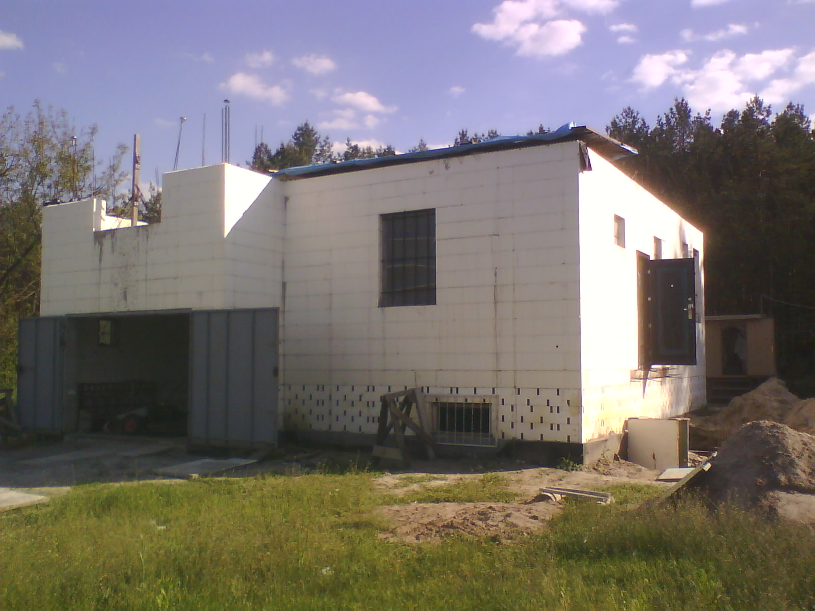

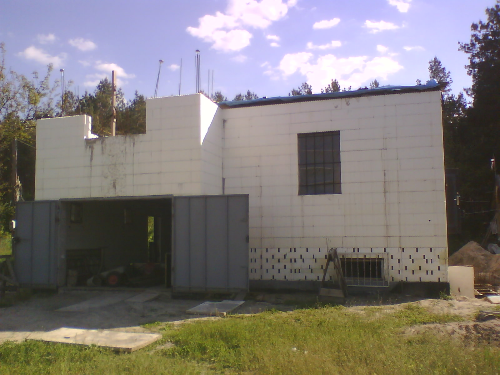

Лично я себе купил 10х15 на случай дождей, если не успею крышу накрыть до осени.
Фотка не моя, а их.

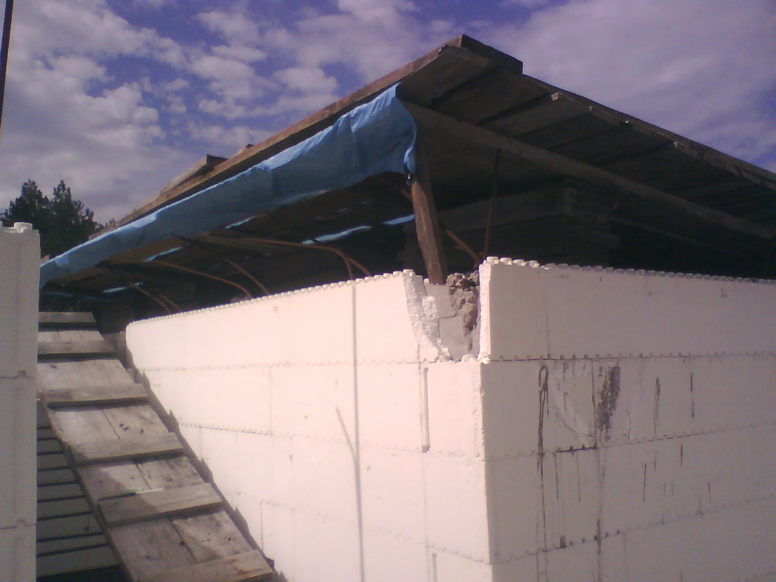

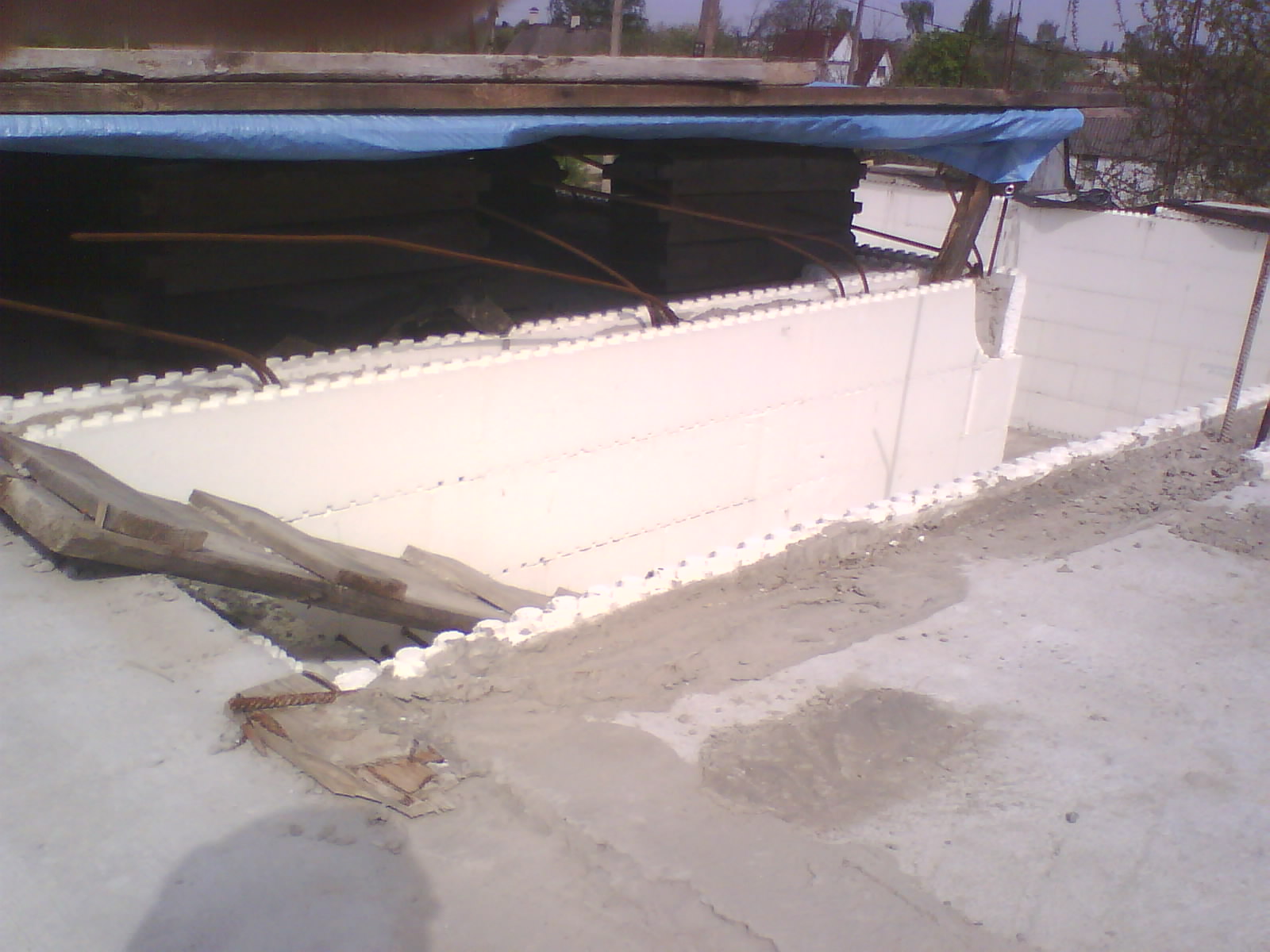

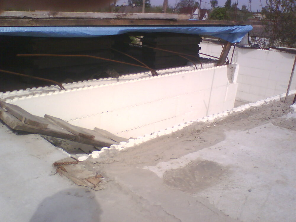

Гидроизоляция (гидробарьер) простоит год, но повторно ее конечно же нельзя будет использовать.

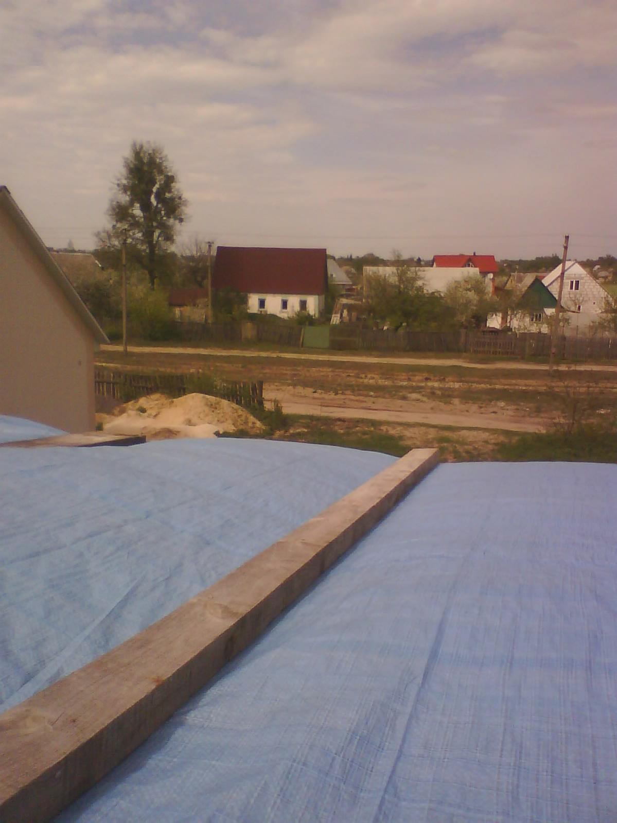

Мне надо было укрыть в прошлую зиму часть дома (примерно 3,5 х 5,5 м)
Накрыл материалом, описанным выше. Купил в Мастерке что-то типа 6х4 м около 75 грн. Там чем больше кусок, тем меньше стоимость 1 м2
Перезимовала без проблем. Протечек не было. Ветром не сорвало (хоть были довольно сильные ветра)
Весной снял. Использую по мере необходимости (на стройке постоянно чего-нибудь надо срочно накрыть, особенно в дождливое лето как сейчас)

У меня кусок целый после осени + зимы + начало весны (около 7 месяцев) (ну только там, где внагляк прибивал гвоздями прижимные доски через тент). Сейчас с успехом продолжаю им пользоваться.
