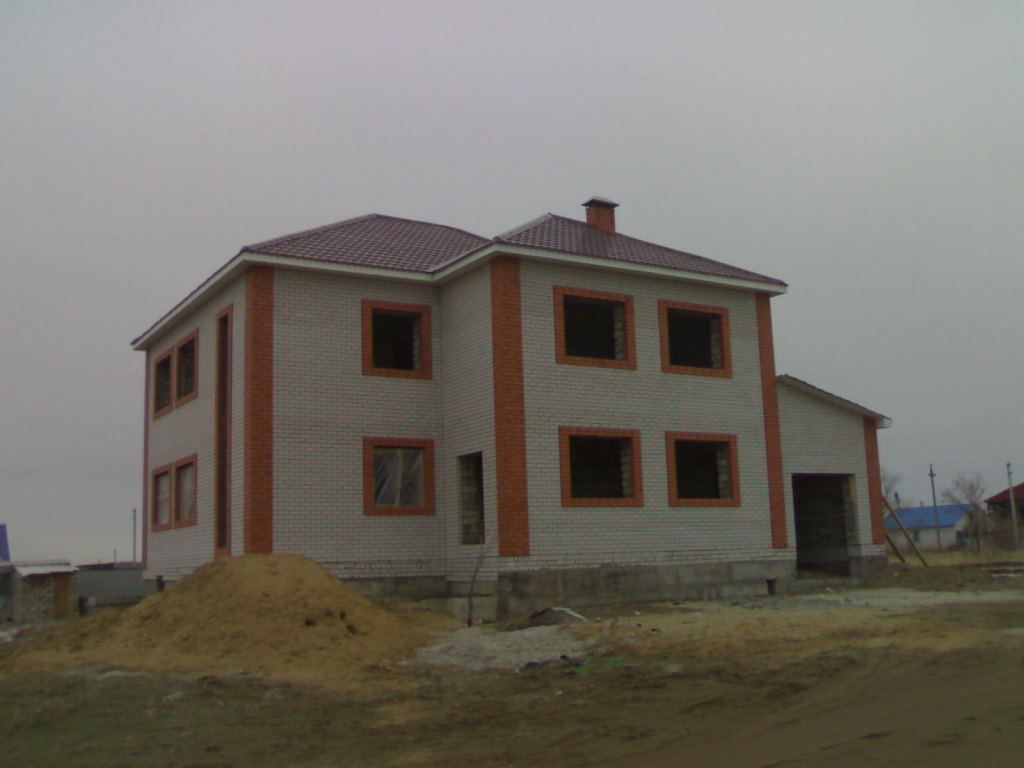

lock1982 Опубліковано: 20 грудня 2009 Поділитись Опубліковано: 20 грудня 2009 Посмотрите мой дом из ракушняка... Вроде бы ничего получилось Посилання на коментар Поділитися на інших сайтах More sharing options...
