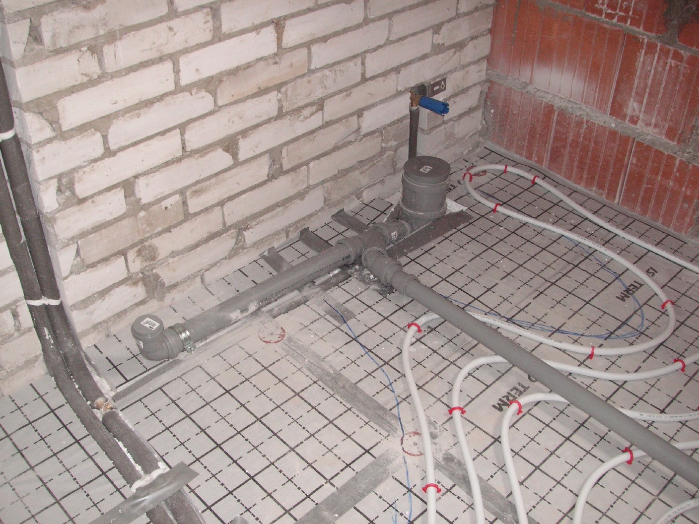

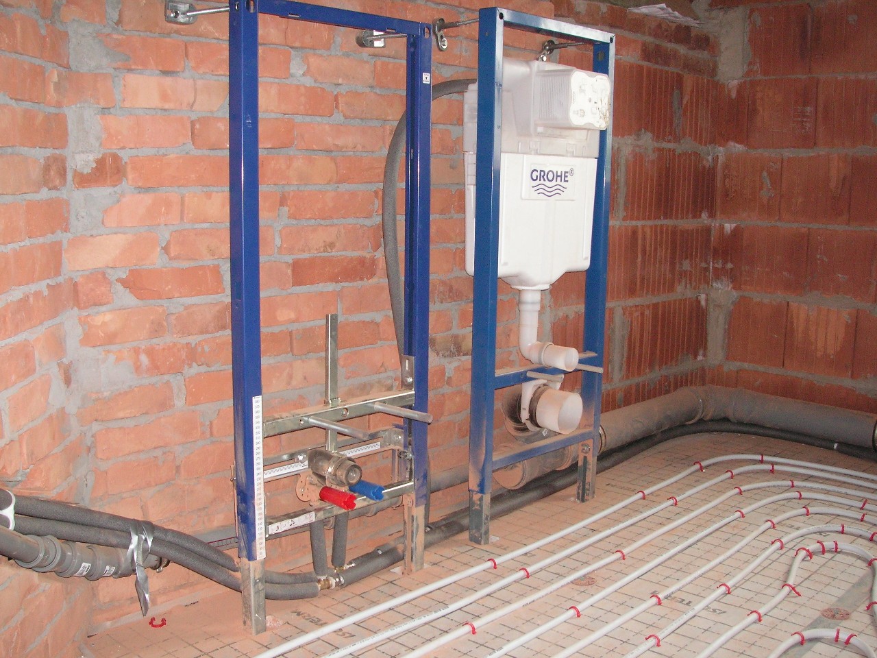

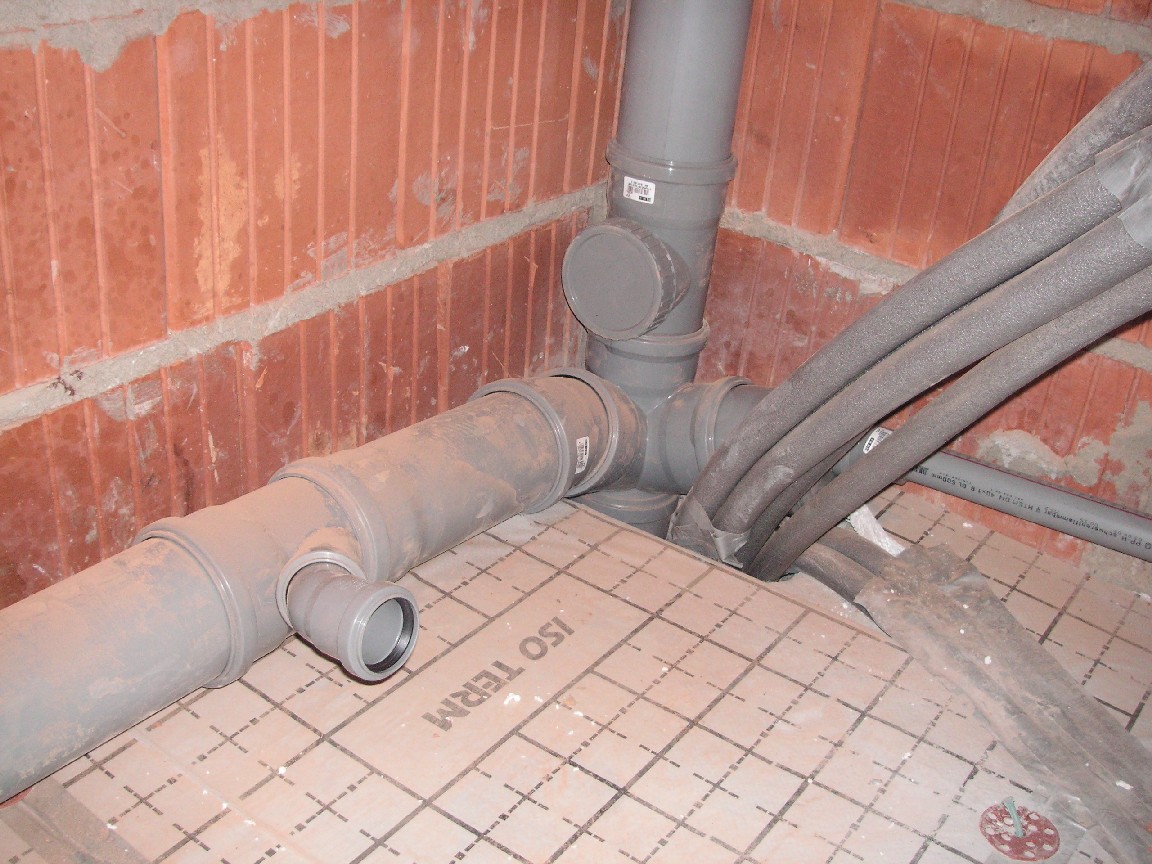

все выводы воды делаются под конкретные модели сантехники (спасибо за своевременный совет Надежды, которая как я понял тоже работала с Дельта Терм) - в данном случае биде и унитаз серии KOLO EGO.

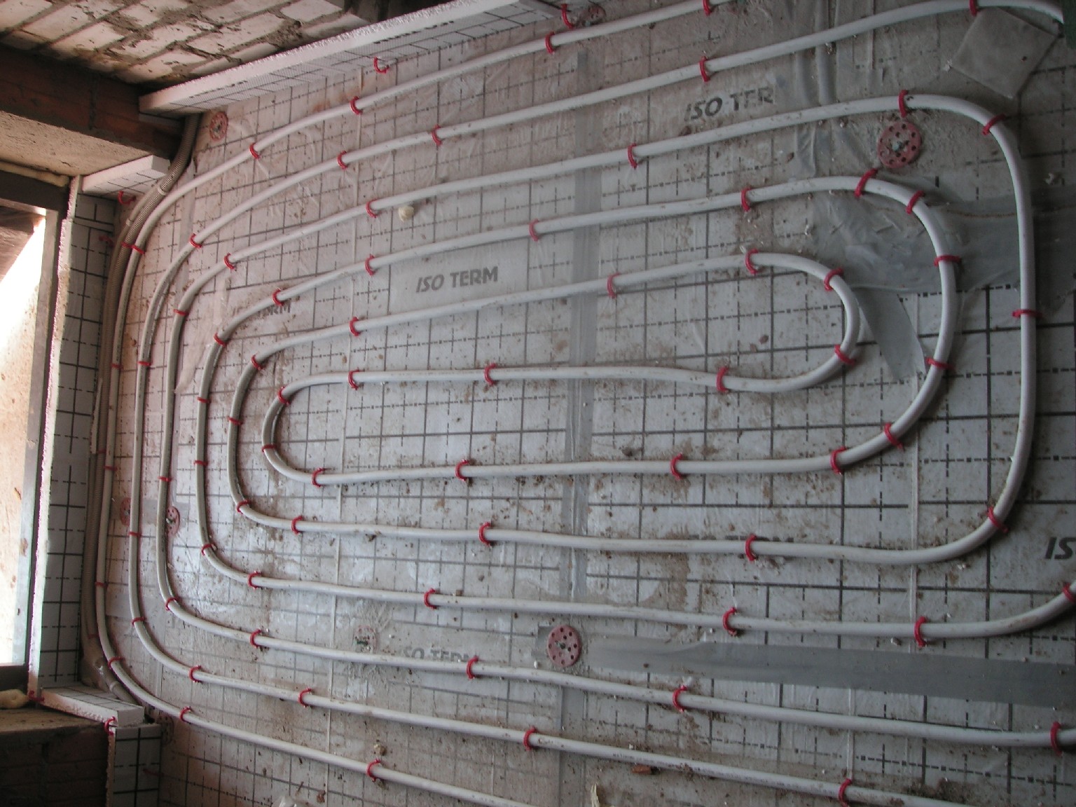

присоединяйтесь к замечанием в профильной ветке по отоплению "Зацените работу Дельта Терм"
что выложить еще из отопления \ сантехники пока все открыто? в следующих выпусках - утепление крыши

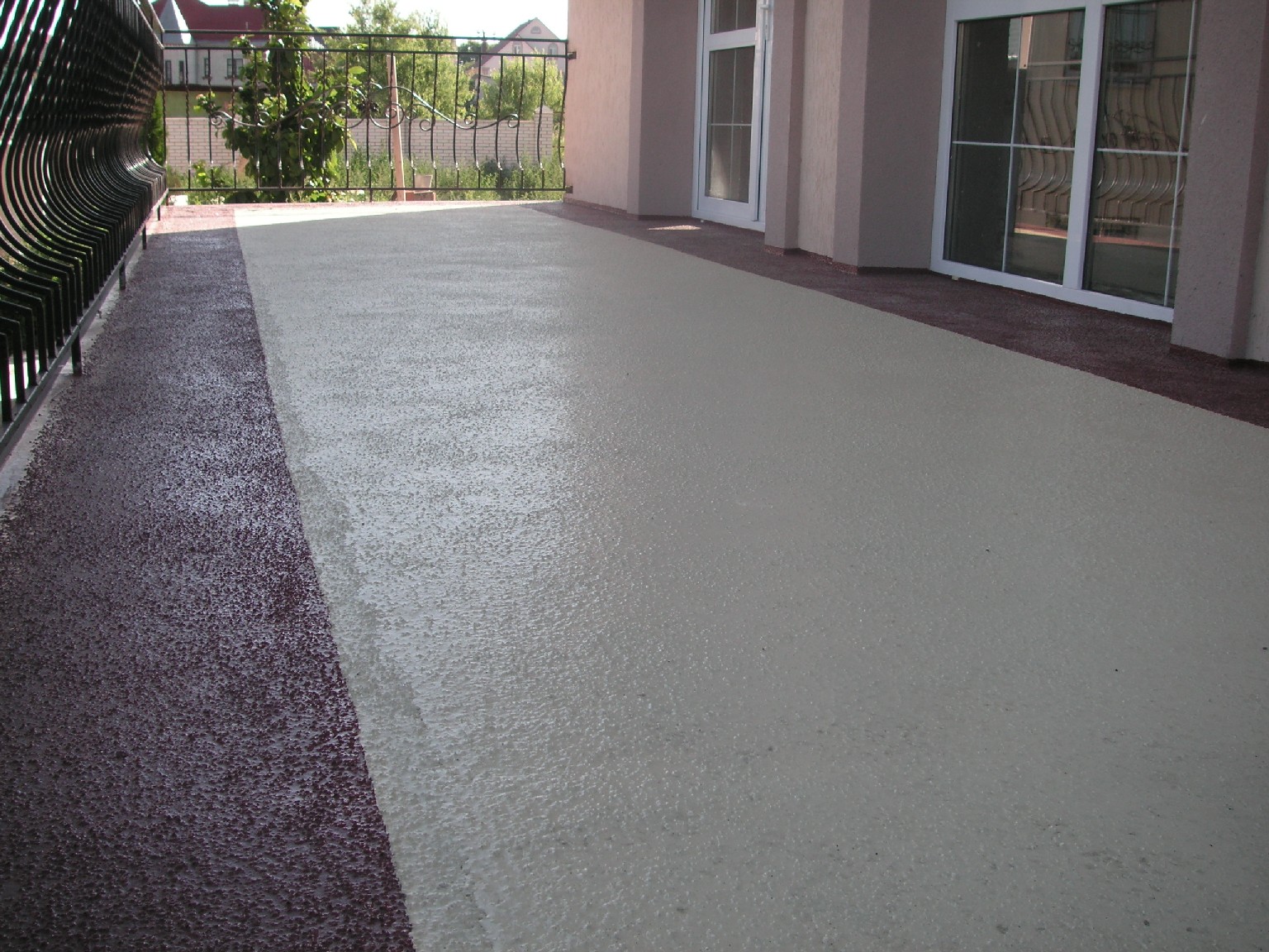

Ой, знакомые материальчик на терассе...
Расскажите как Вы делали, какой фракции песок?
Я сделала фундамент забора- вначале было лёгкое разочарование,а когда профнастил навесили- стала видна общая картинка,так красиво- песок на солнце переливается. Я наверх песка мазала АДИ-Е - он прозрачный и видно песок. Терассу тоже хочу так сделать, поэтому интересно Ваше впечатление.:)
мое впечатление о материале - очень хорошее. об исполнении - удовлетворительное: хорошо что руководство ЕКСО все таки контролирует своих рабочих и пытается добиться качества - переделывали несколько раз (не дожидаясь претензий с моей стороны - за это респект!)... Но все равно, сроки - делали с начала мая до сих пор - поверхность не идеальная - после дождя есть лужи на террасе, граница перехода цвета - не ровная, не аккуратненько вобщем... И дорого... по правде говоря... Ждать пока мне сделают гидроизоляциюв подвале я не стал - сделали собственными силами - получилось намного дешевле и быстрее (материалы ЕКСО).

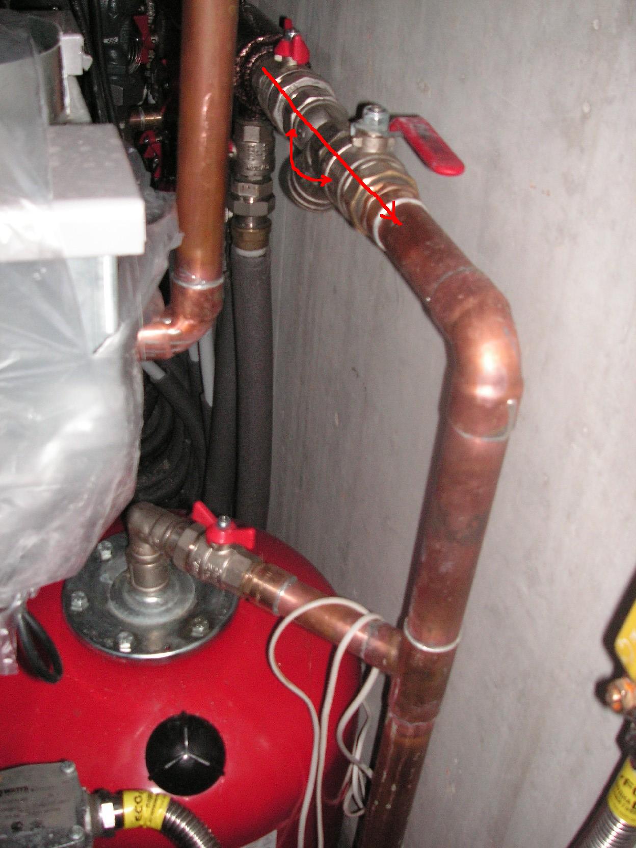

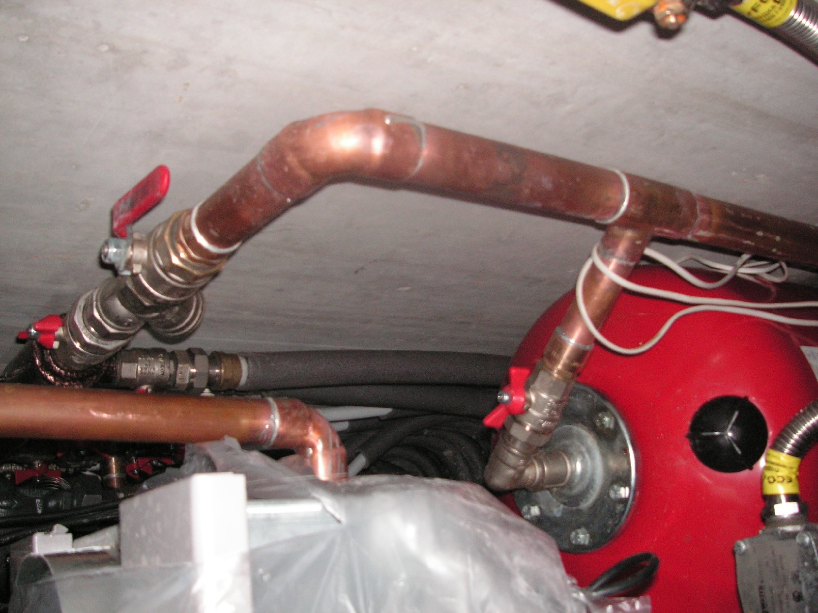

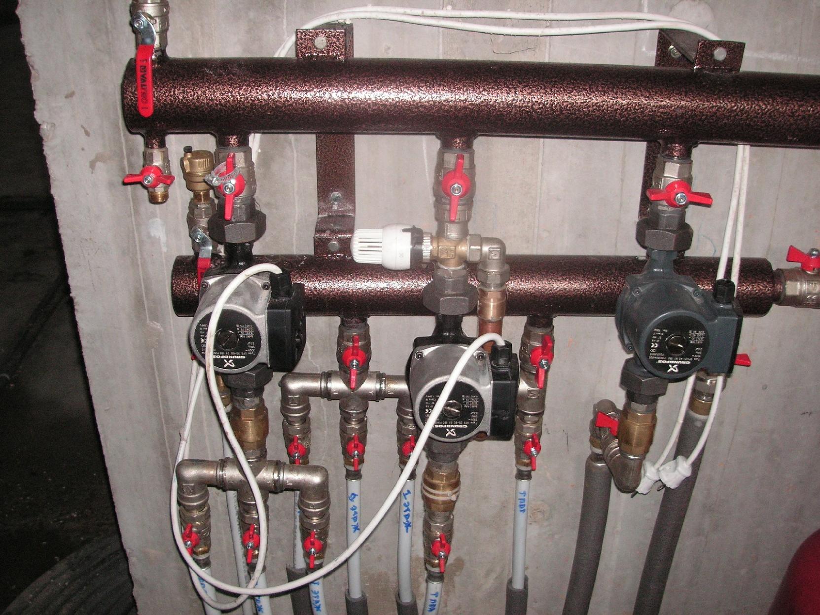

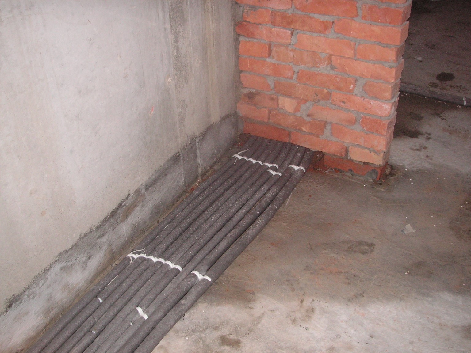

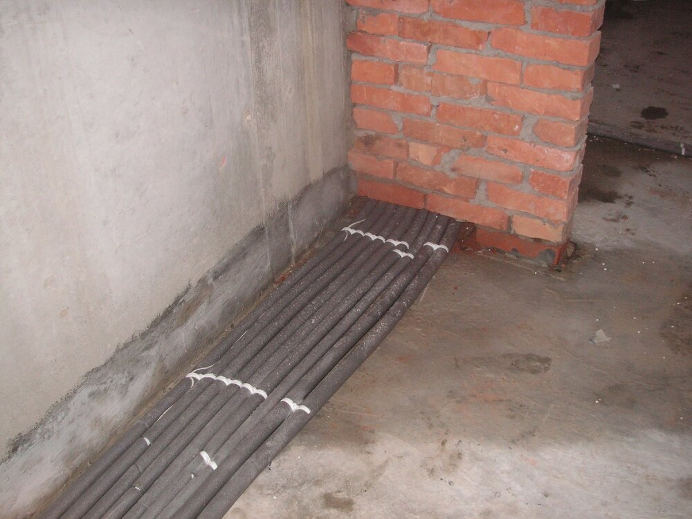

еще такой вопрос - ребята из Дельта Терм очень быстрые (если бы все такие быстрые были - я бы уже в этом доме жил). Не успел я оглянутья - как они все смонтировали и залили воду в систему. Вот только водоподготовки у меня нету - и вода ужасная - много взвешенных примесей и неокисленного железа. Они просто взяли шланг и с технической скважины все заправили... Я уже уяснил из форума что антифриз это плохо - но на такую воду я тоже не согласен. Насколько правомерны мои требования промывать систему и заливать подготовленную воду. Где брать подготовленную воду? Купить дистиллированную в аптеке?
Кроме того - воду залили, дали давление - и стали перепаковывать какой-то кран. я понимаю - бывает, но мне залили подвал. Что делать сушить? Как? Вода не уходит так как у меня по все площади гидроизоляция аквамат пенетратом + репикрет + аквамат 2К. и не высыхает - так как в подвале холодно... Ждать пока испарится?
Рабочие предлагают лить стяжку на эти лужи - говорят пофиг - все равно в стяжке вода. Что делать?
систему промыть и перезаправить. дисцилят не надо - просто наберите у соседей нормальной питьевой воды, если есть.
Или купите фильтр типа АТЛАс с картриджем микрон на 5 и накачайте через него.

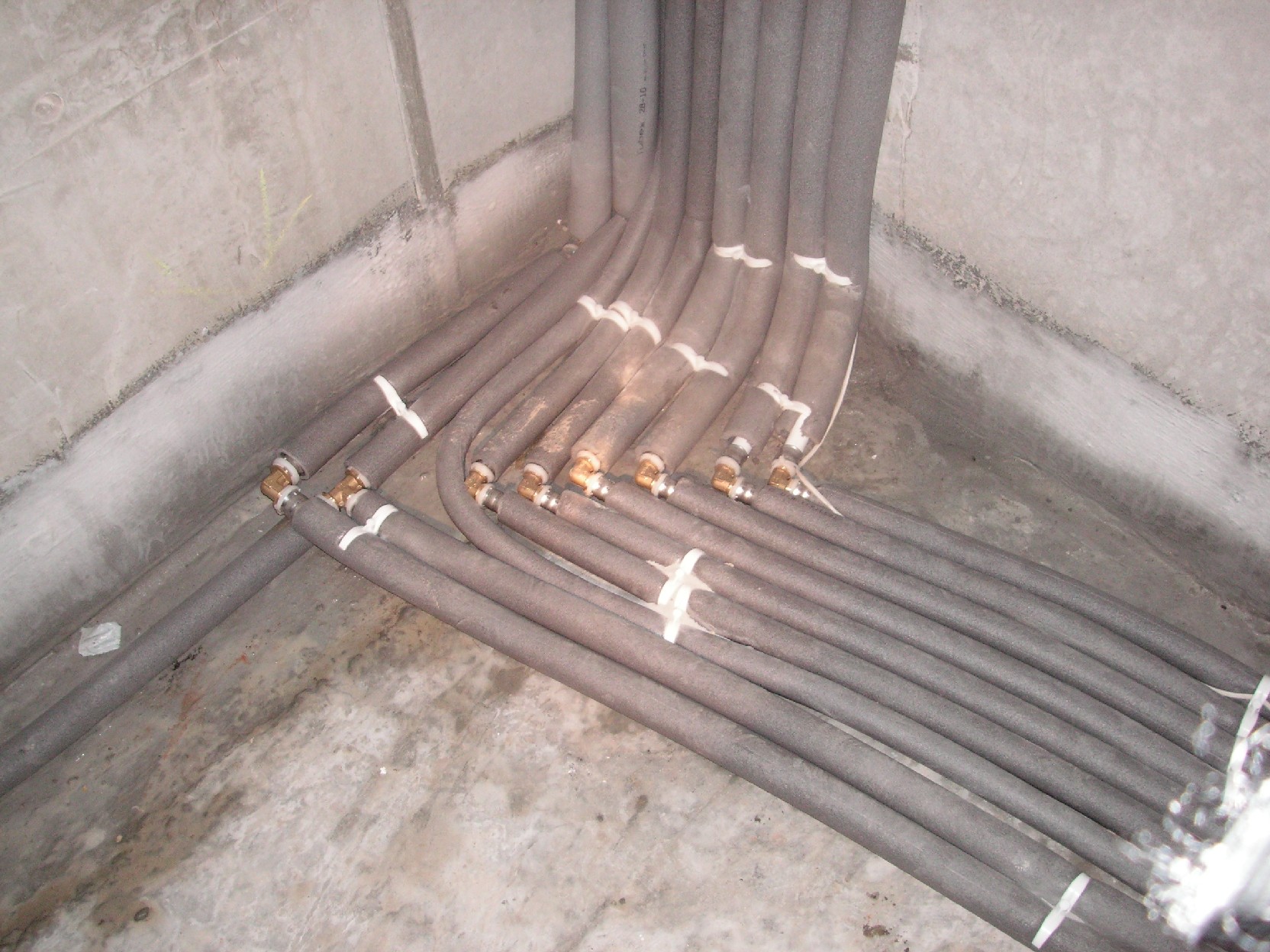

На первой фотке, которую нужно повернуть в право на 90* - это часть обратки?
я не знаю - что на этой фотке - постараюсь сфотографировать понятнее на выходные. расчитываться с Дельта Терм буду в следующий четверг (после промывки системы и заправки нормальной водой). договор подразумевает, что они мне все подпишут и объяснят - пока все выглядит для меня устрашающе...
Просто если ответ на мой вопрос ДА, то фильтр очистки на обратке нужно развернуть

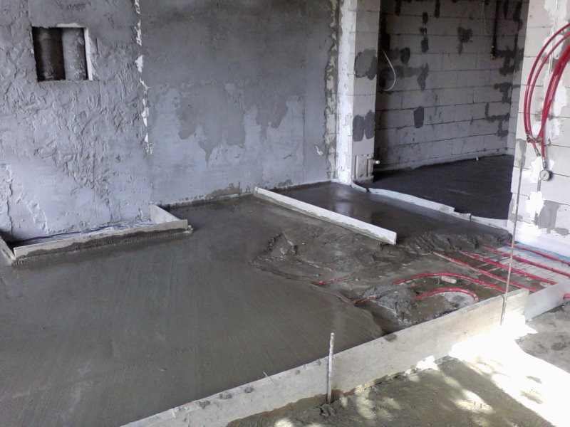

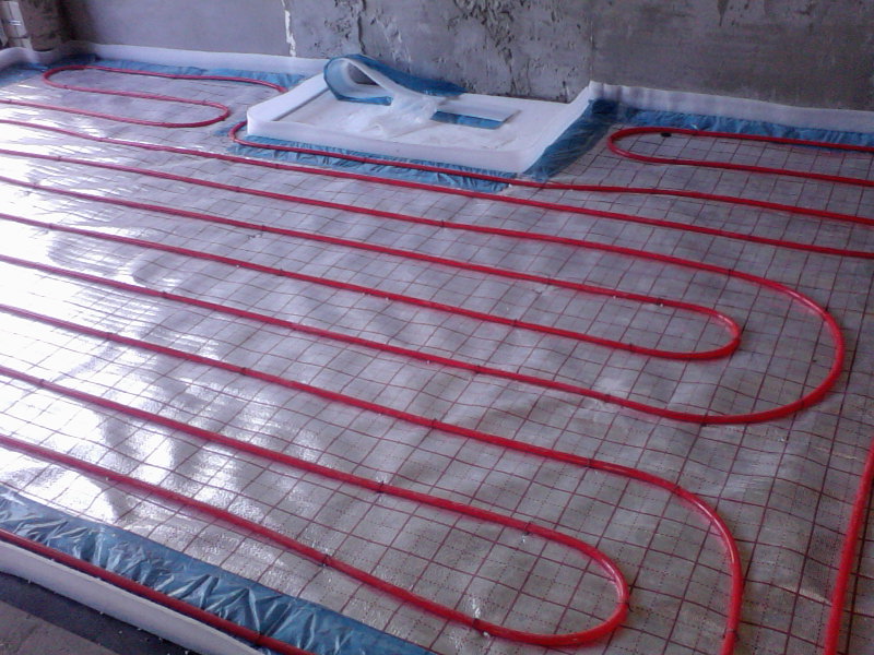

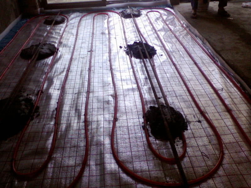

У меня по проекту на всех полах под стяжкой Пенопласт. Бригада утверждает - что маяки на пенопласт выставить невозможно - поэтому стяжку придется таки делать в два захода - черновая, потом маячная чистовая. Настаивают на 70 грн. за все работы: застелитть полиэтилен, уложить пенопласт, черновая стяжка + чистовая маячная +самовыравнивающая.
Посоветуйте, что мне делать - можно как то оптимизировать этот процесс создания полов? Сейчас у меня все полы (включая пол подвала) - монолитная бетонная плита.
У нас на перекрытие укладывался пенопласт, ТП и сразу стяжка по маякам (маяки из мет. трубы, потом убирались). В чем проблема залить сразу по маякам не понимаю.
Змінено користувачем AНДРЮША
Основная проблема состоит в фиксации маяков (если просто на пенопласт на раствор, пока будут бегать с ведрами, все собьют), у меня например на первом этаже под пенопластом был щебень а под ним земля...., и то все удачно получилось.....арматурину 50-60см кувалдочкой на нужный уровень, ляпушку раствора, а в нее профиль УД - 27 (при желании потом можно убрать, у себя не убирал).... если под пенопластом плита, или черновой бетонный пол, боще все просто.. шурупы длиные или гвозди в чепики по уровню, а дальше как выше....
тем самым можно оптимизировать процесс по пункту 1 и 2.....
по поводу нивелирки, так это только в том случае если зальют похабно, и незахотят ровнять.... у меня за 1 раз получилось так что под плитку, под ламинат на подложку без проблем...
Посмотрите в ветке Brothersam, там вобще человек сделал пол ровнее чем у меня стены, сам без нивелирки.....:good:
