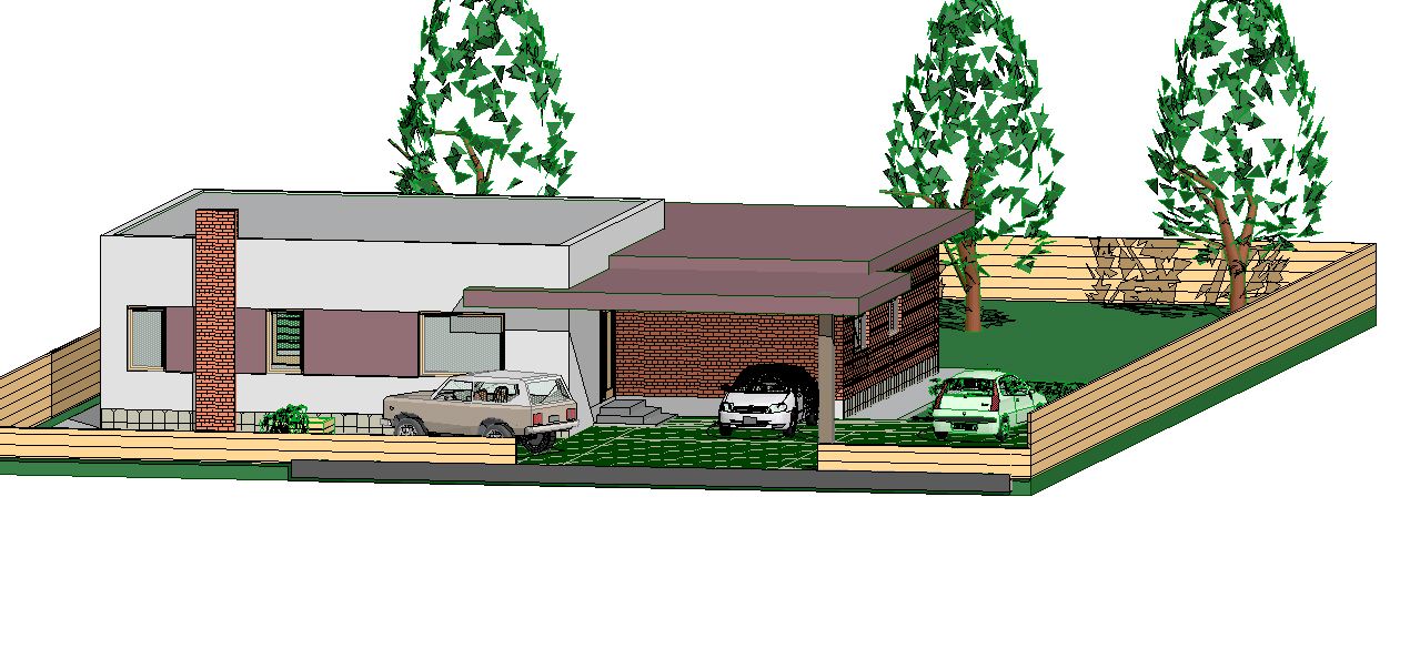

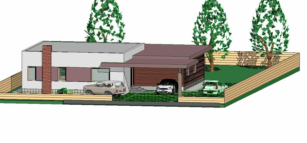

Xavier Опубліковано: 28 липня 2011 Поділитись Опубліковано: 28 липня 2011 Собственно виды по фасадам и план - прицеплены. Интересует конструктивная критика и ваши мнения Посилання на коментар Поділитися на інших сайтах More sharing options...
plus Опубліковано: 28 липня 2011 Поділитись Опубліковано: 28 липня 2011 Собственно виды по фасадам и план - прицеплены. Интересует конструктивная критика и ваши мнения Наверное не конструктивная критика, а чисто эмоциональное восприятие, но так по мне, то это офис.ИМХО. Посилання на коментар Поділитися на інших сайтах More sharing options...

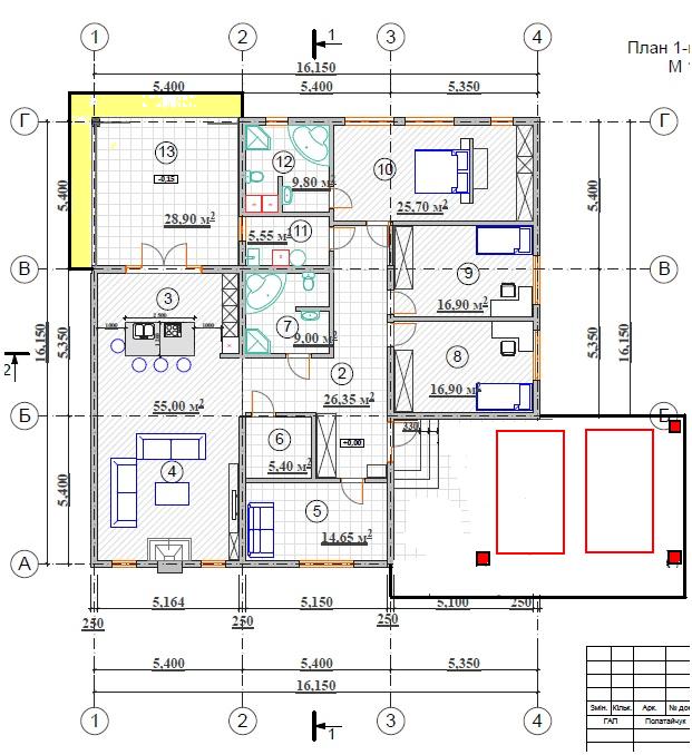

seyvalter Опубліковано: 28 липня 2011 Поділитись Опубліковано: 28 липня 2011 та по ходу не офіс а якесь СТО або заправка.... А на кой два однакові сан.вузли поряд? в будинку крім вас будуть жити чужі люди? Посилання на коментар Поділитися на інших сайтах More sharing options...
seyvalter Опубліковано: 28 липня 2011 Поділитись Опубліковано: 28 липня 2011 А стіна 250мм - не замало буде? (зразу кажу - МАЛО!) абсолютно не зрозуміла ситуація з вент.каналами)комини де? Посилання на коментар Поділитися на інших сайтах More sharing options...

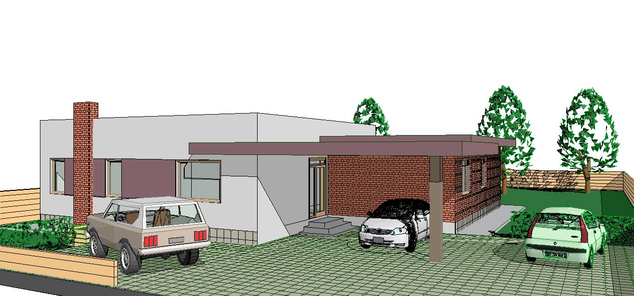

smile33 Опубліковано: 28 липня 2011 Поділитись Опубліковано: 28 липня 2011 ИМХО - поднавес под машину и центральный вход, неудобно.... и некрасиво... Одельно нужно вход , отдельно поднавес.... - это я больше из практики , так как выйти издому и уперется в машину , как по мне то есть не очень Посилання на коментар Поділитися на інших сайтах More sharing options...
ВладимирГеорг Опубліковано: 28 липня 2011 Поділитись Опубліковано: 28 липня 2011 Собственно виды по фасадам и план - прицеплены. Интересует конструктивная критика и ваши мнения На форуме есть архитекторы, которые любят работать в таком стиле (конструктивизм, минимализм). Хорошо было бы, если б они подключились к обсуждению Посилання на коментар Поділитися на інших сайтах More sharing options...
Kimura Опубліковано: 28 липня 2011 Поділитись Опубліковано: 28 липня 2011 Собственно виды по фасадам и план - прицеплены. Интересует конструктивная критика и ваши мнения У нас тут творческий спор на счет предъявленного Вами дизайна Макдональдса - А какой марки левая авто - джип ? Это Aro или все-таки Land Rover ранних модификаций? 8-) Посилання на коментар Поділитися на інших сайтах More sharing options...
glirus Опубліковано: 28 липня 2011 Поділитись Опубліковано: 28 липня 2011 По моему, очень даже хорошая планировка, продуманная, санузел в главной спальне, кладовка. Над чем бы еще советовал подумать, так это еще одна кладовка, так как одна уйдет под котельню и обеденный стол полноценный, а то в вашем варианте гостей принимать будет сложновато Посилання на коментар Поділитися на інших сайтах More sharing options...
Archist Опубліковано: 28 липня 2011 Поділитись Опубліковано: 28 липня 2011 Да, чёто критика получается неконструктивная. Причем тут марки машин? Какие вентканалы, если сверху сразу кровля? А мне - понравилось! Достаточно продуманная планировка для большого участка. Непонятно, правда что с ориентацией по сторонам света . Три замечания. 1. Гостиная и кухня ИМХО темноватые. Напрашиваются два окошка на боковой стене. 2. Если перекрываться плитами, то логично делать все три пролета по 5,4 м. 3. Душевая в верхнем с/у не туда развернулась (ну то такэ...). А вообще, как для эскизного проекта - то очень и очень! 1 Посилання на коментар Поділитися на інших сайтах More sharing options...

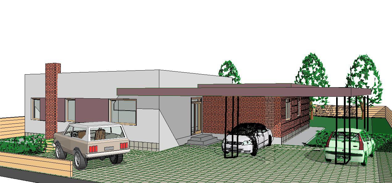

Darkdwarf Опубліковано: 29 липня 2011 Поділитись Опубліковано: 29 липня 2011 (змінено) мне нравится.... а что за назначение у комнаты 6 и 11 и что за красные чтуки обозначают в комнате 11 и 12:??? я вот тут чуток поизголялся с навесмо для машин... его можно сделать на 2 машины, при этом оставаив более свободным пространство у входа в дом... кроме того на концевых колоннах - те что ближе к соседу - можно сделать из дерева что то типа перголы или как оно там называется - такая - не сплошная, затеняющая обрешетка... и в плане фасада - приятно бы смотрелся не кирпич и штукатурка/бетон - а бетон/штукатурка и дерево - горизонтальный планкинг... Зайдите в ведку Лучшие проекты одноэтажных домов... я там постил ссылочку на проект, который мне понравился - там мона глянуть фасад о котором я говорю...и еще навесы террасы и для машин - я бы за периметр дома по меньшей мере на метр бы вынес, чтобы чуть разбавить квадратность строения...(если конечно квадратность не есть принципиальное условие?) вот рисуночек и чета я не понял на счет площади навеса при входе - с такими размерами максимум 28 квадратов а не 32 Змінено 29 липня 2011 користувачем Darkdwarf 1 Посилання на коментар Поділитися на інших сайтах More sharing options...

вторик Опубліковано: 1 серпня 2011 Поділитись Опубліковано: 1 серпня 2011 нормальный будет дом. посоветую поработать с территорией, поставить хоз блок. кладовая минимум садовый реманент, покрышки, садовая мебель, дрова... по дому попробуйте опустить гостинную на три ступеньки, поднять, ей высоту потолка, чтобы поместить полуметровые окна над крышей основного объема, по фасаду пластика появится, в интеръере пространство. санузел открывал бы к спальням. если на отопление парапетник, его сопло на террасу выводить нельзя. учтите, что естественной вентиляции не получится, если не ставить двухметровые трубы. придется ставить искуственную вентиляцию. Darkdwarf прав. козырек делайте максимально возможным, много не будет. 1 Посилання на коментар Поділитися на інших сайтах More sharing options...

Max_designer Опубліковано: 10 вересня 2011 Поділитись Опубліковано: 10 вересня 2011 На форуме есть архитекторы, которые любят работать в таком стиле (конструктивизм, минимализм). Хорошо было бы, если б они подключились к обсуждению подключаюсь. Если посмтреть на изображение на мониторе с двух метров и сильно прищурившись, но супер. А так "рабинович по телефону про современную архитектуру напел". Работа по фасадам - это методичка середины 80-х "проектирование административных зданий для сел и пгт." архитектура для пгсников. Планировка вообще ужасная. Это СИЗО с камерами? Тот кто рисовал ее, похоже вообще своего жилья никогда не имел и не думал о нем. Посилання на коментар Поділитися на інших сайтах More sharing options...
