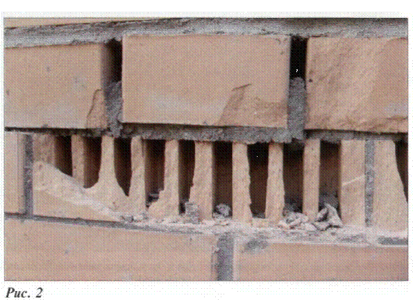

Татьяна5 Опубліковано: 2 серпня 2011 Поділитись Опубліковано: 2 серпня 2011 ИМХО, идея будет нормально выполнена только в клинкерном кирпиче, причем не нашего производства. Порвет такую стеночку после первой же зимы Посилання на коментар Поділитися на інших сайтах More sharing options...
SvetlanaM Опубліковано: 2 серпня 2011 Автор Поділитись Опубліковано: 2 серпня 2011 dsk, спасибо за ответ! 2. фундамент обязательно нужен, глубина зависит от вашего грунта... Грунт разный, где чернозем, где глина. На какую глубину в землю нужно делать фундамент для такой стеночки? Я себе тоже хотел из кирпича. Но стал размечать фундамент и решил кирпич не класть - сделал монолитный бетонный "бордюр" высотой от 25 до 60 см, толщиной 15 см и длиной 16,5 м с легкой армировкой. А можно немного подробнее - как глубоко в землю Вы свой бетонный "бордюр" углубляли? "Легкая армировка" - это какая арматура и сколько? И еще вопрос - всю длину в 16,5 м Вы отливали одним "куском"? Я тут прочитала где-то, что при небольшой толщине и высоте длинная полоса бетона обязательно треснет, и вроде надо делать или из частей, или со швами Боюсь, что под моей будущей кирпичной стеночкой тоже бетонное основание на большой длине лопнуть может и все потрескается. Или не стоит этого опасаться? Посилання на коментар Поділитися на інших сайтах More sharing options...
SvetlanaM Опубліковано: 2 серпня 2011 Автор Поділитись Опубліковано: 2 серпня 2011 ИМХО, идея будет нормально выполнена только в клинкерном кирпиче, причем не нашего производства. Порвет такую стеночку после первой же зимы Скажите, а почему порвет, по какой причине? Порвет сам кирпич, и именно поэтому надо из фирменного клинкерного кирпича ложить? Или порвет потому, что в мороз ее неравномерно будет из земли выпирать? Но тогда же из любого кирпича порвет, если фундамент не основательный. Мне так кажется Посилання на коментар Поділитися на інших сайтах More sharing options...
Татьяна5 Опубліковано: 2 серпня 2011 Поділитись Опубліковано: 2 серпня 2011 Скажите, а почему порвет, по какой причине? Порвет сам кирпич, и именно поэтому надо из фирменного клинкерного кирпича ложить? Или порвет потому, что в мороз ее неравномерно будет из земли выпирать? Но тогда же из любого кирпича порвет, если фундамент не основательный. Мне так кажется Немецкий клинкер фактически не набрает влаги, а наши - все набирают. Набрало влаги, замерзло - порвало. Посилання на коментар Поділитися на інших сайтах More sharing options...
SvetlanaM Опубліковано: 2 серпня 2011 Автор Поділитись Опубліковано: 2 серпня 2011 Немецкий клинкер фактически не набрает влаги, а наши - все набирают. Набрало влаги, замерзло - порвало. Я, конечно, не специалист. Но тогда получается, что и стены кирпичных домов тоже рвать должно? Почему моя дача из обычного кирпича уже стоит 20 лет, зимой не отапливается, снега бывает до окон наметает, никто его не чистит, и нигде кирпич не порвало? Если сделать так, как посоветовал dsk, с гидроизоляцией стеночки сверху и со стороны грунта, и еще со стороны грунта рекомендуют щебень для дренажа подсыпать, то вроде моя стеночка не сильно будет отличаться от обычной стены кирпичного дома. Или я чего-то совсем не понимаю? Посилання на коментар Поділитися на інших сайтах More sharing options...

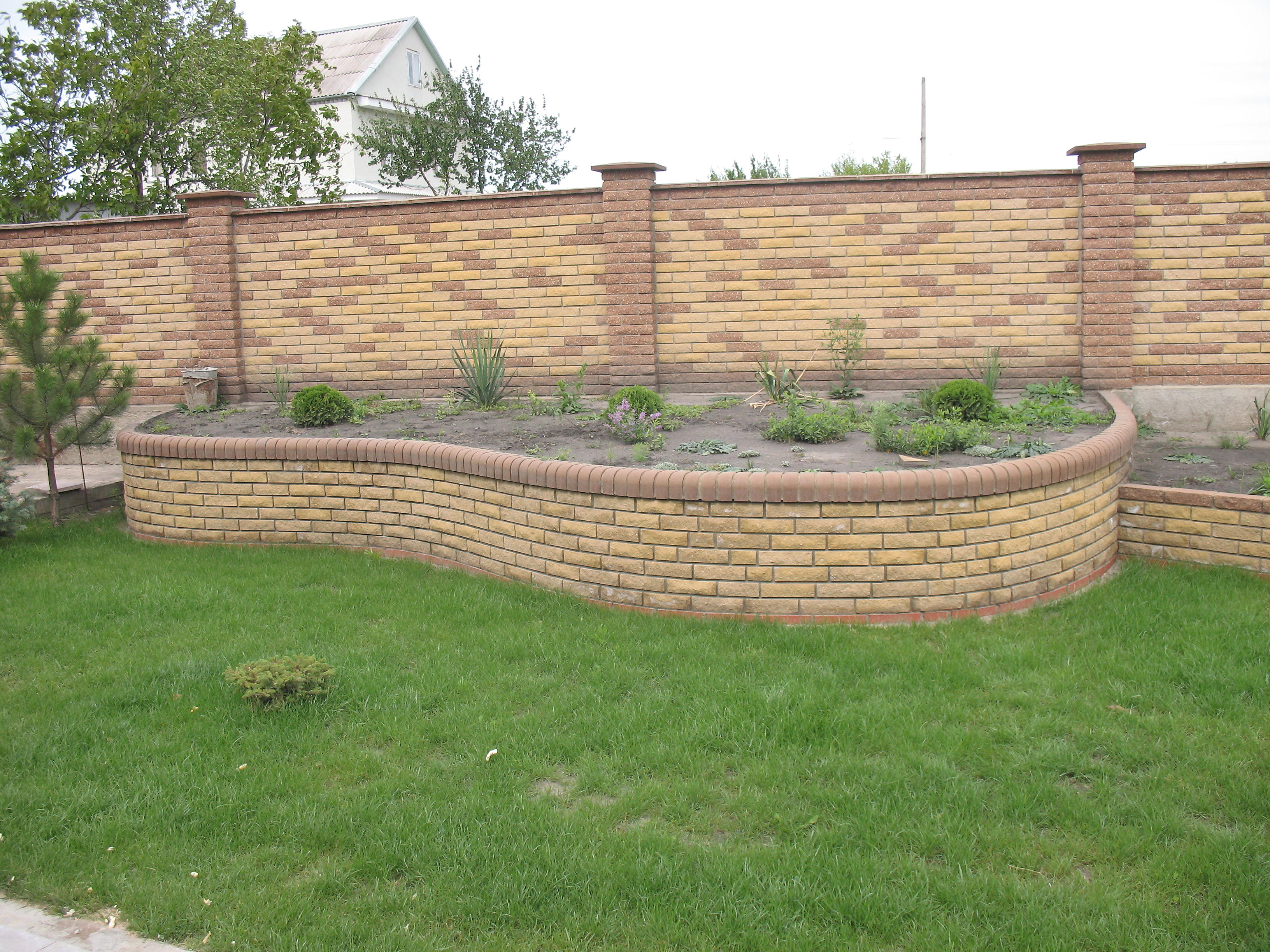

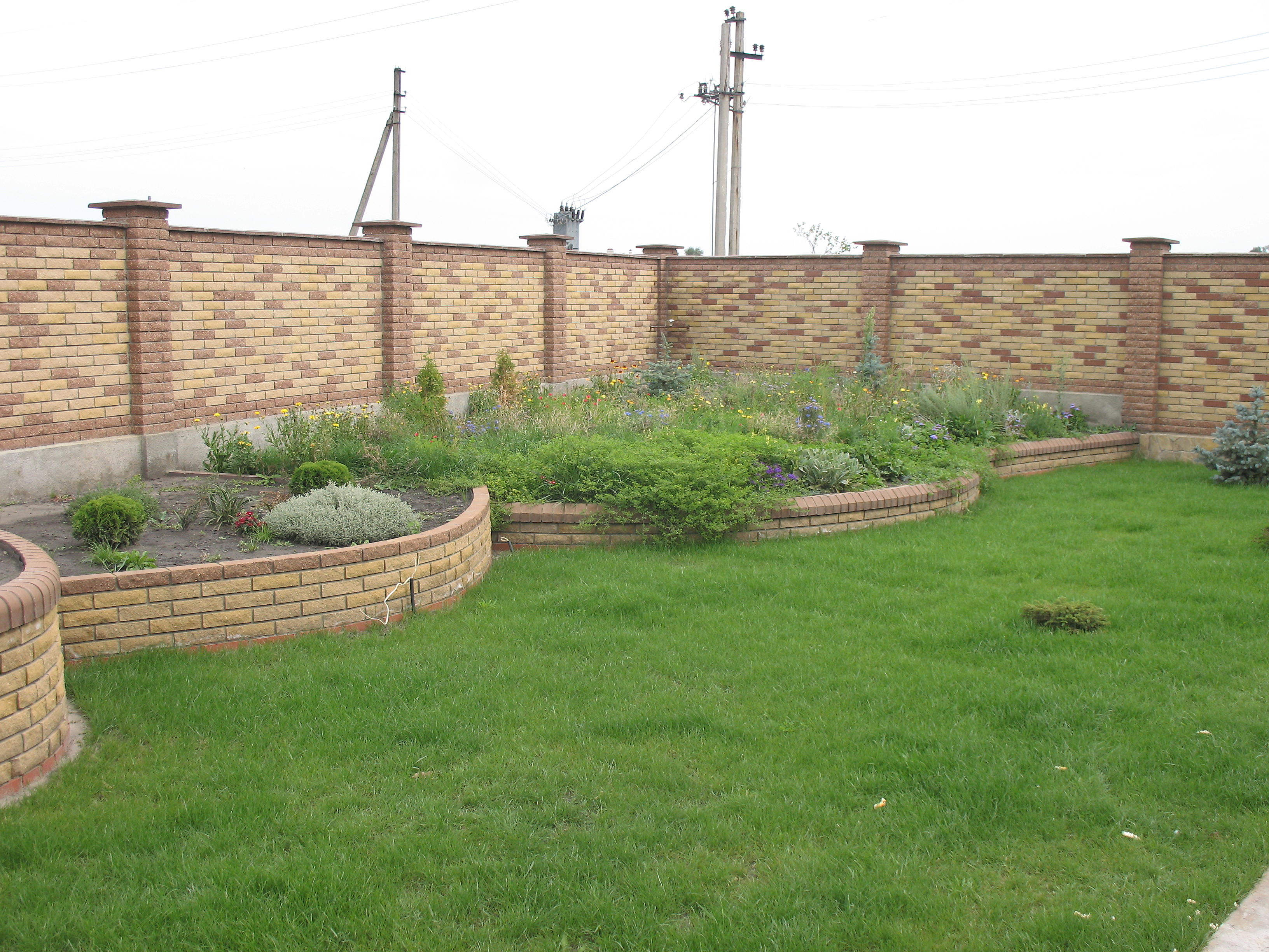

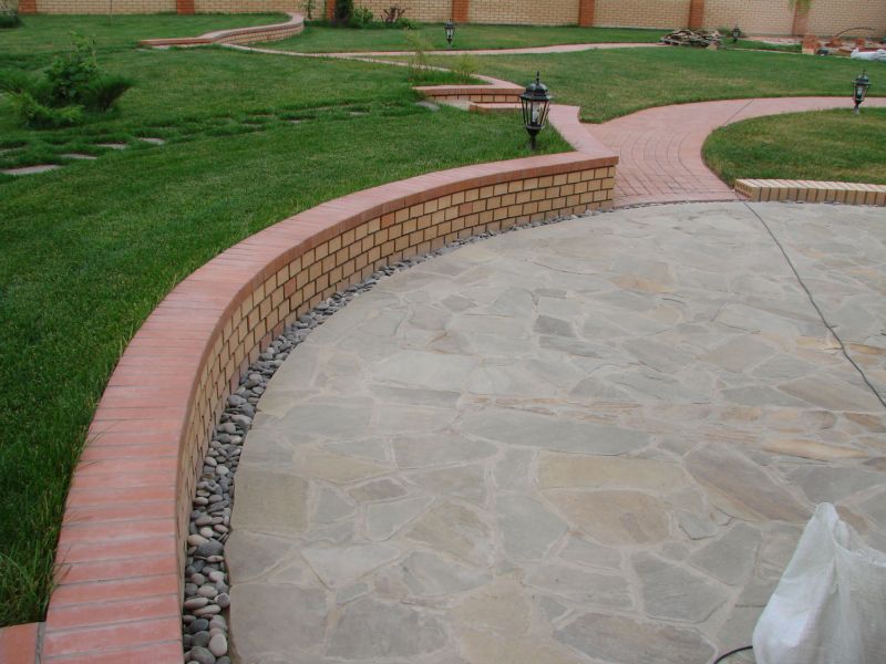

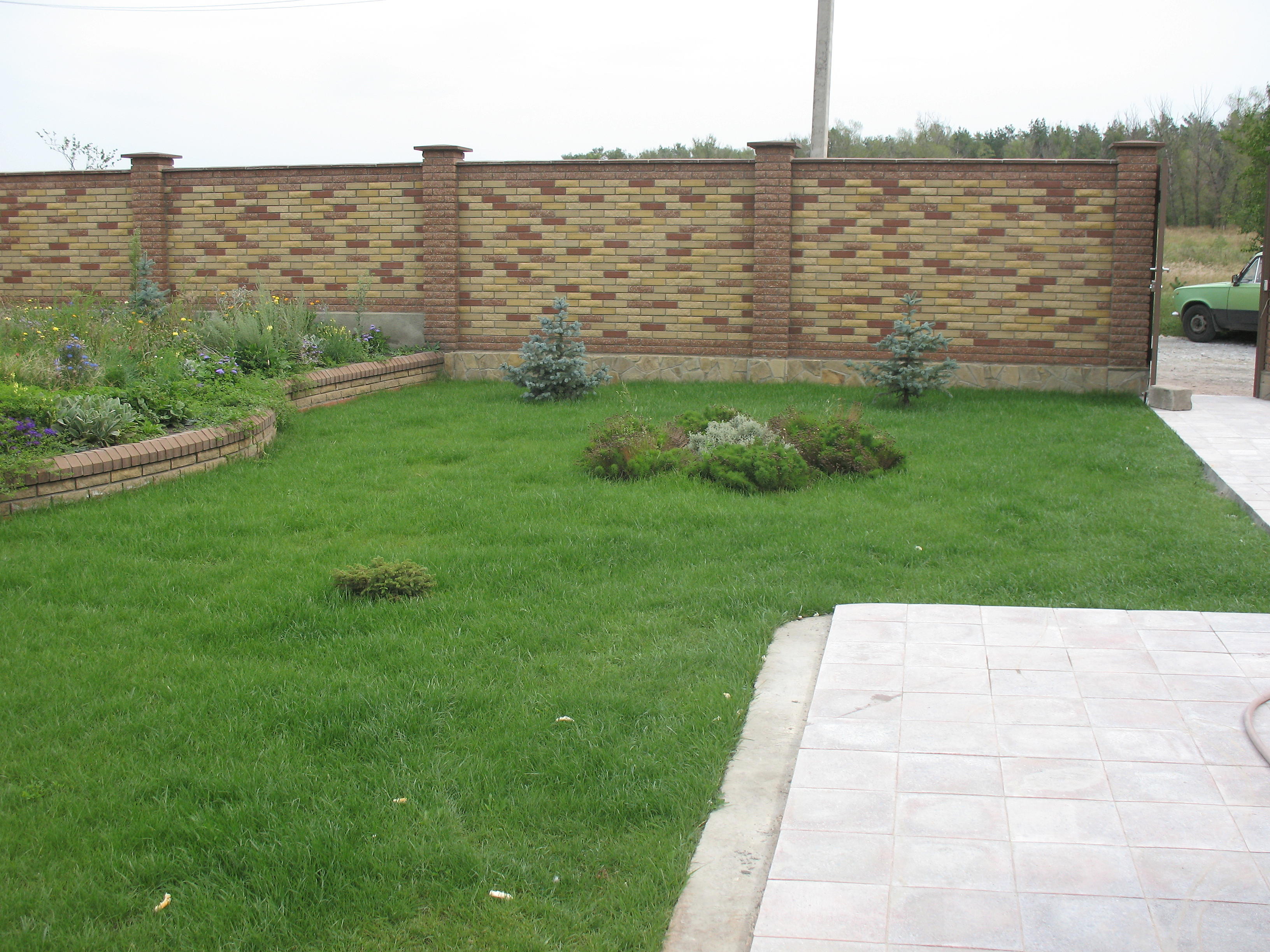

vadoss8008 Опубліковано: 2 серпня 2011 Поділитись Опубліковано: 2 серпня 2011 Немецкий клинкер фактически не набрает влаги, а наши - все набирают. Набрало влаги, замерзло - порвало. www.stroimdom.com.ua/forum/attachment.php?attachmentid=125255&http://www.stroimdom.com.ua/forum/attachment.php?attachmentid=125256&stc=1&d=1312309806http://www.stroimdom.com.ua/forum/attachment.php?attachmentid=125257&stc=1&d=1312309806stc=1&d=1312309806 Вот такую делали, две зимы полет нормальный. Посилання на коментар Поділитися на інших сайтах More sharing options...
SvetlanaM Опубліковано: 3 серпня 2011 Автор Поділитись Опубліковано: 3 серпня 2011 www.stroimdom.com.ua/forum/attachment.php?attachmentid=125255&http://www.stroimdom.com.ua/forum/attachment.php?attachmentid=125256&stc=1&d=1312309806http://www.stroimdom.com.ua/forum/attachment.php?attachmentid=125257&stc=1&d=1312309806stc=1&d=1312309806 Вот такую делали, две зимы полет нормальный. Ух ты!!! Да это же как раз именно то, что я хочу сделать, ну просто один в один! Очень прошу, расскажите подробнее, для "чайников" - как делали? Какой фундамент, на какую глубину, какая гидроизоляция со стороны грунта? Кирпич обычный, не клинкер? Та стеночка, что в 5 кирпичей высотой, сверху у Вас вообще никак не гидроизолирована и не защищена? И на обычном растворе лежит? Поделитесь технологией, если, конечно, это не секрет, буду премного благодарна Посилання на коментар Поділитися на інших сайтах More sharing options...
Татьяна5 Опубліковано: 3 серпня 2011 Поділитись Опубліковано: 3 серпня 2011 www.stroimdom.com.ua/forum/attachment.php?attachmentid=125255&http://www.stroimdom.com.ua/forum/attachment.php?attachmentid=125256&stc=1&d=1312309806http://www.stroimdom.com.ua/forum/attachment.php?attachmentid=125257&stc=1&d=1312309806stc=1&d=1312309806 Вот такую делали, две зимы полет нормальный. на фото - клинкер Посилання на коментар Поділитися на інших сайтах More sharing options...

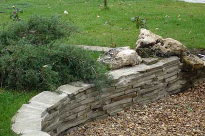

dsk Опубліковано: 3 серпня 2011 Поділитись Опубліковано: 3 серпня 2011 Муж, кстати, сначала хотел эту стеночку из дикаря строить. Но я взбунтовалась, и в итоге он таки согласился, что это не лучшая его идея была. После того, как переговорил с поставщиками, узнал, что доставка этого камня стоит чуть ли не больше, чем сам камень, да впридачу продают его на кубы. А сам камень может быть размерами от кирпича до шлакоблока, разный, попробуй посчитай, сколько его на стеночку нужно! Вот из дикаря (бут - я правильно понимаю?) было бы более правильно. Бут - не кирпич, его не порвет. Бут действительно продают на кубы. Закажите самосвал - это не фура с краном, и не манипулятор по деньгам. Посчитать просто - длина х ширина х высота х 1,25 - и вы получите требуемый объем. Возьмите больше чем нужно - построите пару горок на участке. Еще очень интересно смотрятся невысокие стенки из песчаника, сложенного слоями. Это, правда, подороже будет, чем бут, зато менее трудоемко и гораздо крепче чем из кирпича. По поводу штукатурки: пока цветов не будет - цвет сохранится, посадите цветы - штукатурку за цветами не будет видно. Хорошая фасадная штукатурка держится нормально. По поводу плитки: тут главное угадать с типом плитки (морозостойкая), с типом клея (морозостойкий, эластичный) и, особенно, с мастером ;) Не угадав с одним - получите обсыпавшуюся плитку... Посилання на коментар Поділитися на інших сайтах More sharing options...
