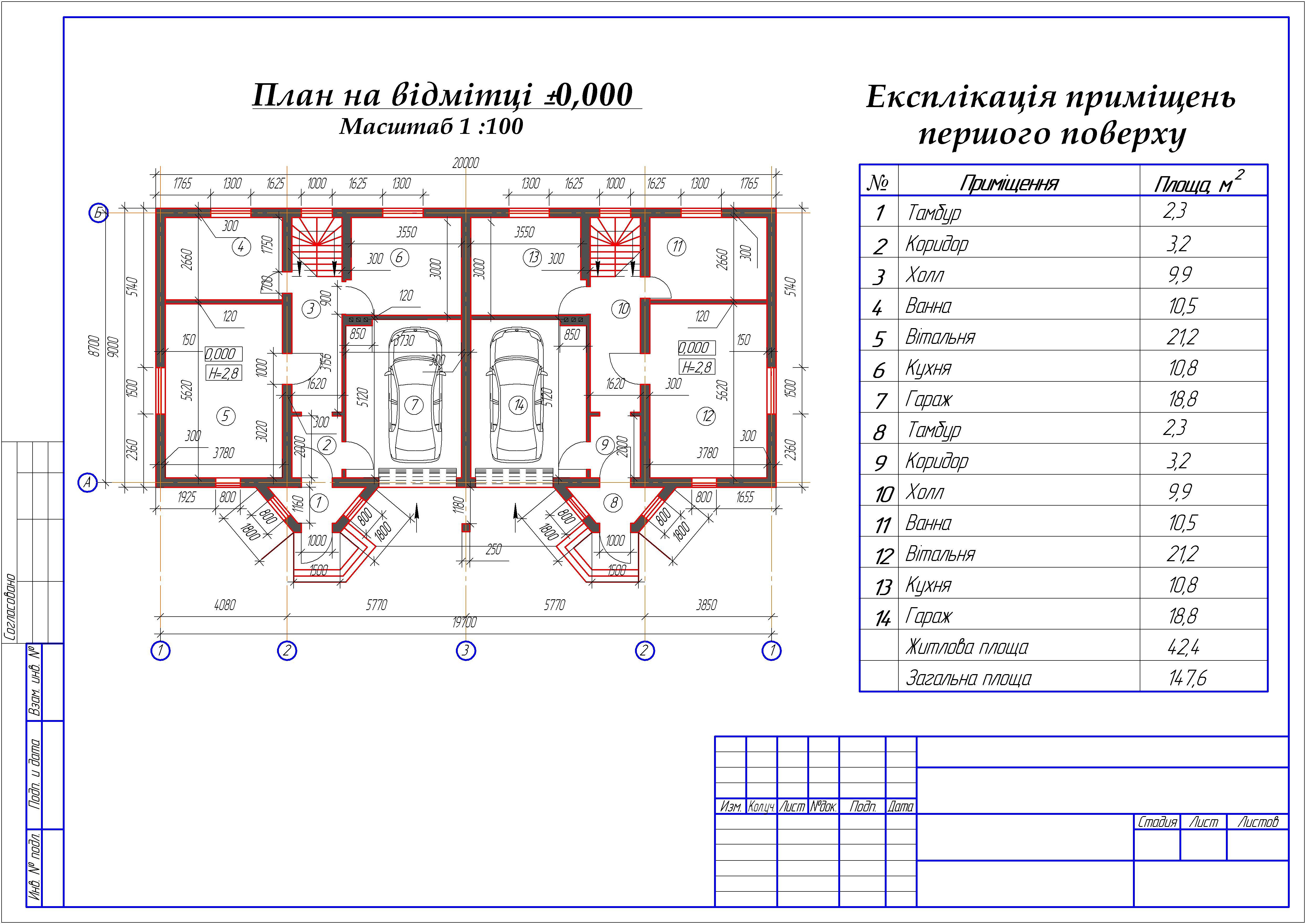

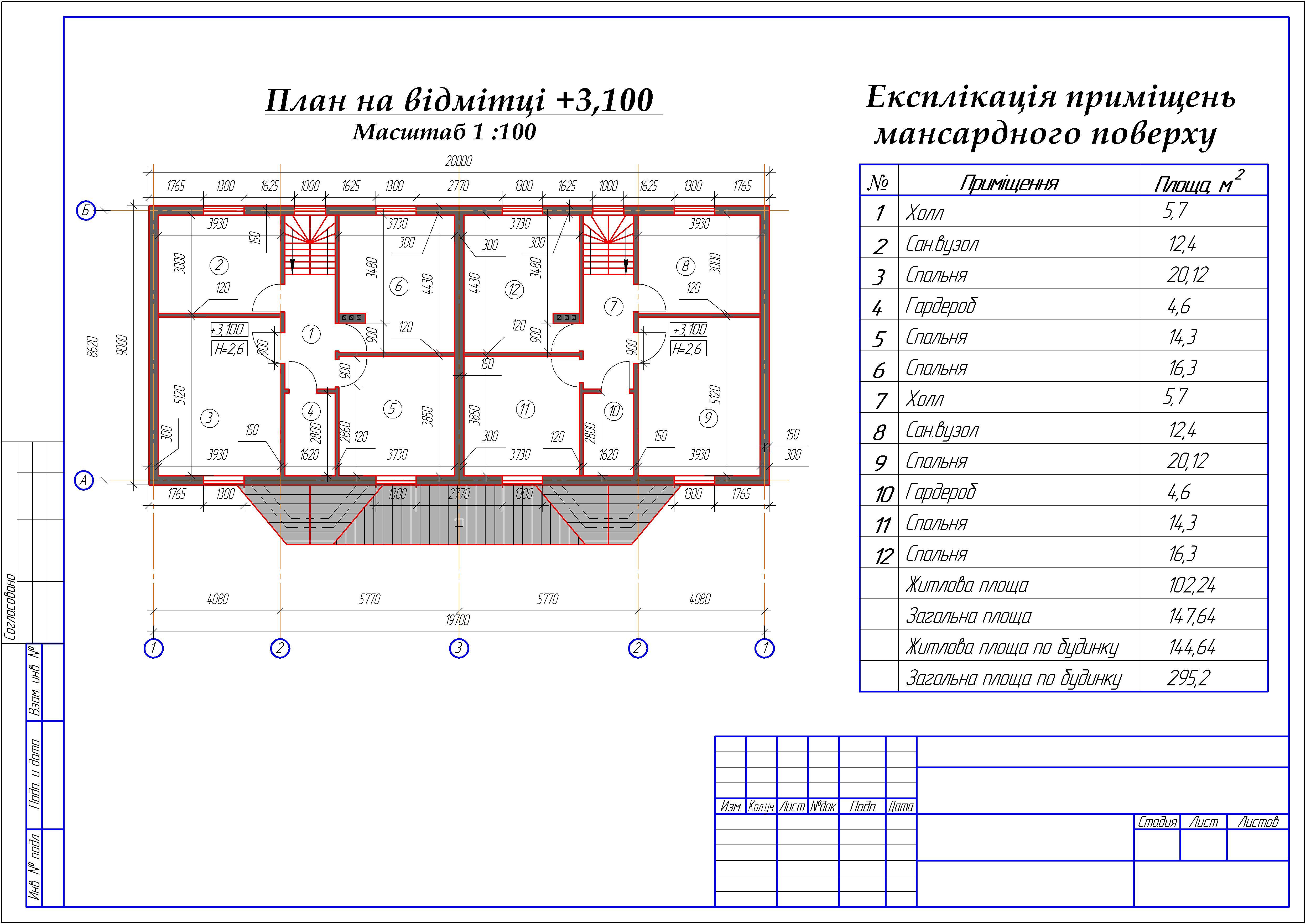

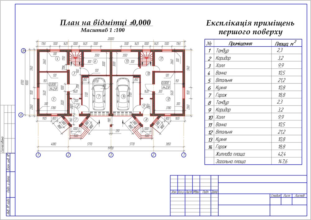

Может кто подскажет где посмотреть проект дома на две семьи,
но есть проблема :
участок имеет размер 19,5х55, вот почитав форум стало понятно что надо отступать по 4 метра с каждой стороны, а имея 19,5 всего то както проблематично, но есть небольшой плюсик пока соседей нет, то наверное можно ставить что получается , а потом уж пускай они отступают от меня по 4 метра ???,
мож у когото есть чтото подходящие был бы рад за помощь.:-)
С одной стороны, где нет соседей можете отступить два метра, тогда им придется больше отступать.
Проектов домов полно в интернете, не забудьте привязать по сторонам света.
Действительно, почти любой небольшой таунхаус подойдет под эти размеры. Вот, например, такой - ширина 13 метров.
