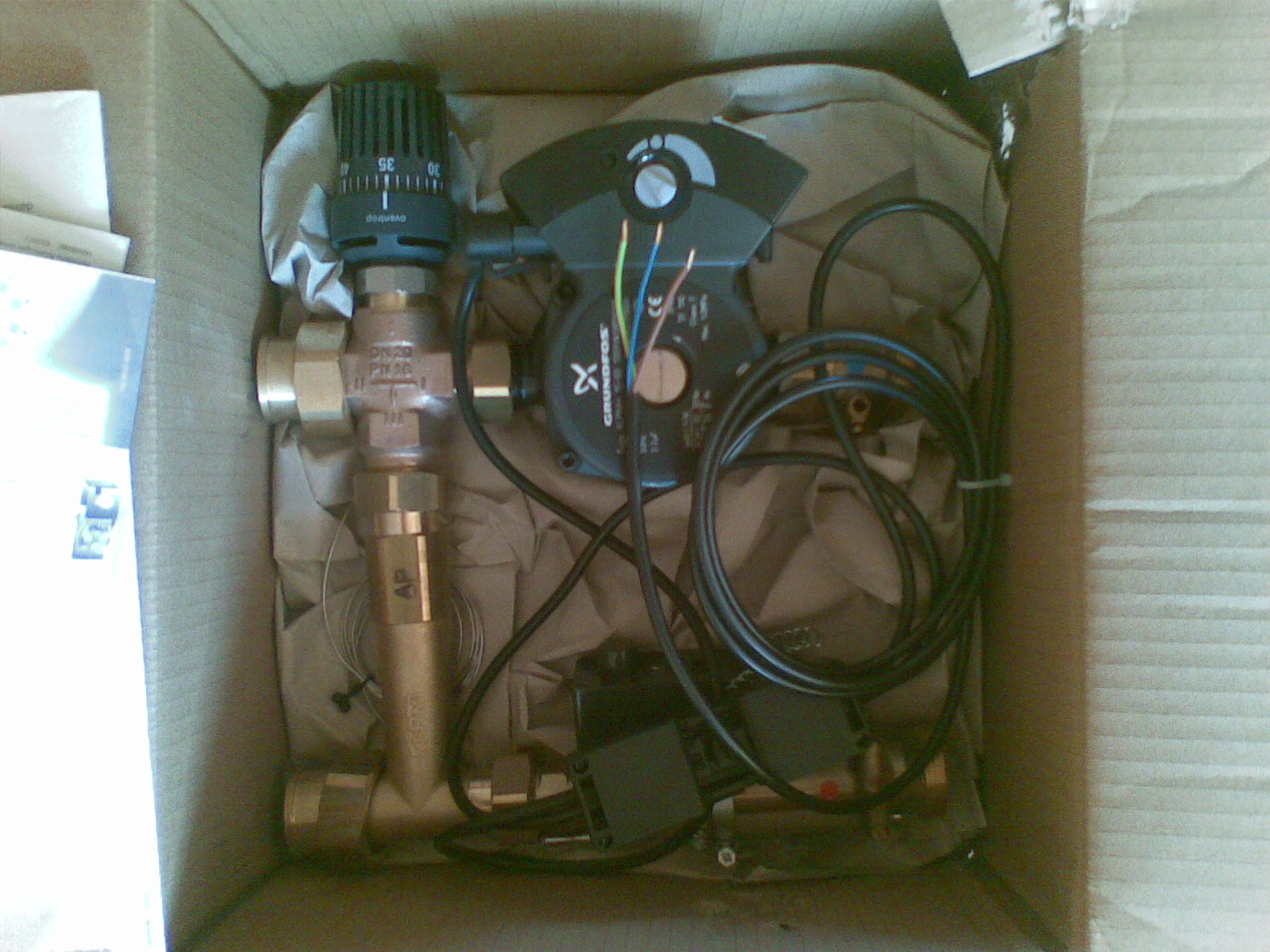

Мимопроходящий Опубліковано: 25 липня 2011 Поділитись Опубліковано: 25 липня 2011 Добрый день, уважаемые. Возник вопрос, какого диаметра трубу тянуть к коллекторам. Из котла выходит дюймовая резьба. Трубы будут полипропилен. Напомню ситуацию: 1. Этаж - 75 м2 тёплый пол, мансарда - 65м2, 5 радиаторов. И попутный вопрос. Прислали смеситель, но нет вилки. Неужели немцы забыли прикрутить? Или уже стащили по дороге? Я не электрик, куда какой проводок подключить, подскажите? Если-бы было 2, то понятно, но тут их 3 !!! В инструкции не написано, что к чему. Посилання на коментар Поділитися на інших сайтах More sharing options...
иван 55555 Опубліковано: 25 липня 2011 Поділитись Опубліковано: 25 липня 2011 Добрый день, уважаемые. Возник вопрос, какого диаметра трубу тянуть к коллекторам. Из котла выходит дюймовая резьба. Трубы будут полипропилен. Напомню ситуацию: 1. Этаж - 75 м2 тёплый пол, мансарда - 65м2, 5 радиаторов. И попутный вопрос. Прислали смеситель, но нет вилки. Неужели немцы забыли прикрутить? Или уже стащили по дороге? Я не электрик, куда какой проводок подключить, подскажите? Если-бы было 2, то понятно, но тут их 3 !!! В инструкции не написано, что к чему. фаза,ноль и заземление.откр.насос,там есть клемник,и подключаете.жолто зеленый провод-заземление. Посилання на коментар Поділитися на інших сайтах More sharing options...

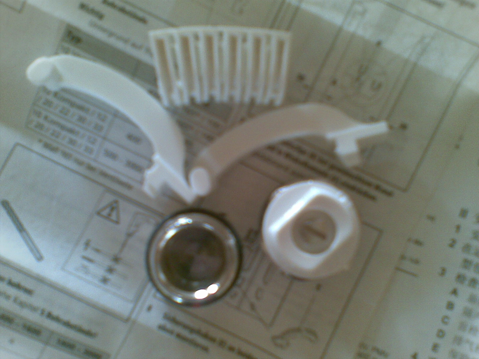

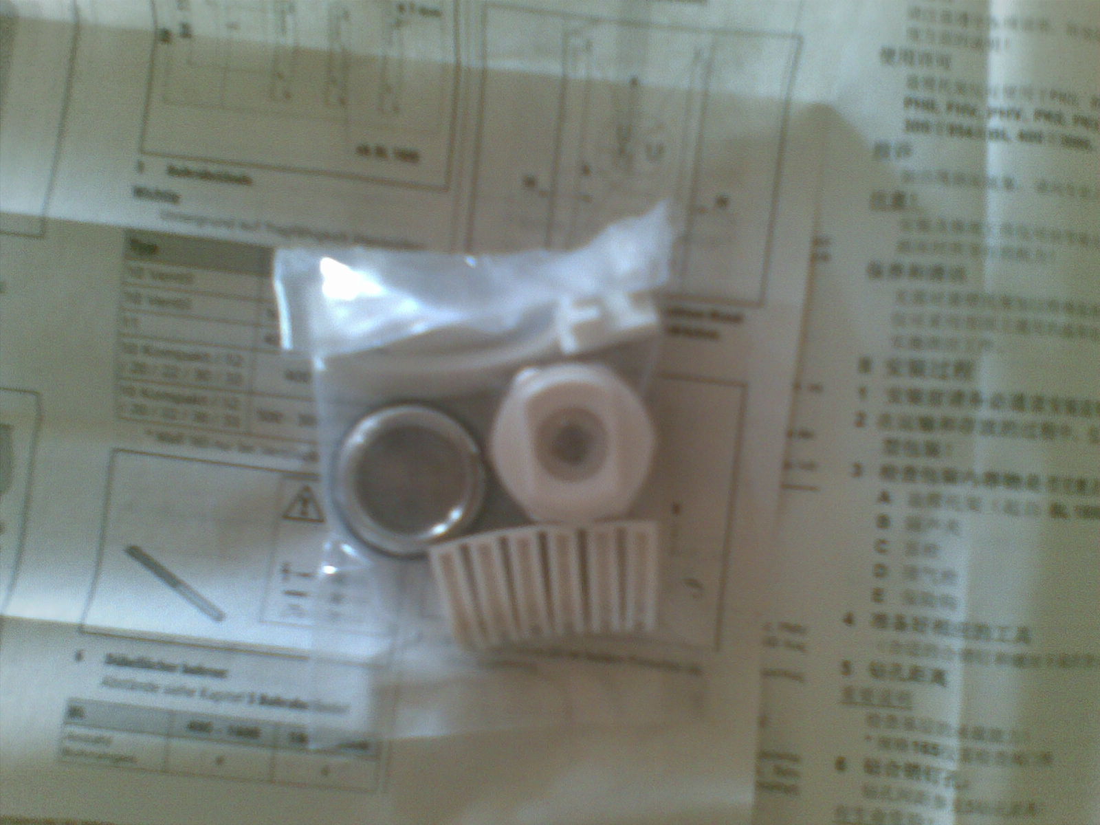

Мимопроходящий Опубліковано: 28 липня 2011 Автор Поділитись Опубліковано: 28 липня 2011 Извините, но вопросы не кончаются. Стал вешать последний радиатор, самый маленький, а там вот такой наборчик. Во всех предыдущих радиаторов были только пластмассовые детальки, а здесь ещё две заглушки. Я просмотрел весь радиатор, но так и не понял, куда их вворачивать? Неужели опять немцы ошиблись? К блоку вилку забыли прикрутить, тут лишнего положили..... Как-то непохоже на них. П.С. Радиатор Керми FKV тип 11. Посилання на коментар Поділитися на інших сайтах More sharing options...
_dim_ Опубліковано: 28 липня 2011 Поділитись Опубліковано: 28 липня 2011 там точно заглушка.....не кран маевского? Посилання на коментар Поділитися на інших сайтах More sharing options...
Мимопроходящий Опубліковано: 28 липня 2011 Автор Поділитись Опубліковано: 28 липня 2011 там точно заглушка.....не кран маевского? Одна точно заглушка, а вторая непонятно, пластмассовая какая-то. На радиаторе одна такая уже есть. Я уже думаю, может эта про запас? Тогда почему на других нет? Загадка однако.... П.С. Продавцы вообще ничего не знают!!!!! Плечами только пожимают Посилання на коментар Поділитися на інших сайтах More sharing options...
_dim_ Опубліковано: 28 липня 2011 Поділитись Опубліковано: 28 липня 2011 ет дядька мурава придёт и расскажет о комплектации керми)) если у вас нижнее подключения и кран маевского уже стоит в радиаторе, то возможно вам дали набор для бокового подкл где маевского надо вкручивать самому........ ет так, версия... Посилання на коментар Поділитися на інших сайтах More sharing options...
Мимопроходящий Опубліковано: 28 липня 2011 Автор Поділитись Опубліковано: 28 липня 2011 если у вас нижнее подключения и кран маевского уже стоит в радиаторе, то возможно вам дали набор для бокового подкл Да смущает то, что у других радиаторов таких комплектов нет. Там правда тип 12. А этот 11. Просмотрел внимательно весь радиатор, нигде открытых отверстий нет. Ладно, когда соберу систему, давану, сразу видно будет, если что. Посилання на коментар Поділитися на інших сайтах More sharing options...
murava Опубліковано: 1 серпня 2011 Поділитись Опубліковано: 1 серпня 2011 ..... Как-то непохоже на них. П.С. Радиатор Керми FKV тип 11. Все похоже. Рас***яев есть везде и достаточно много, немцы - не исключение. Теперь попадаются никелированные заглушки, дополнительные краны маевского (а иногда и вообще ни одного не положат).... Мелкие U-подобные накладки - для креплений, чтоб красиво висело и не скрипело-не царапалось (их всегда на 1-3 шт кладут больше); пластиковые "крючки" - это блокираторы снятия радиаторов (их тоже может быть с запасом, но никогда не ставлю, выбрасываю сразу ибо зло) Посилання на коментар Поділитися на інших сайтах More sharing options...
