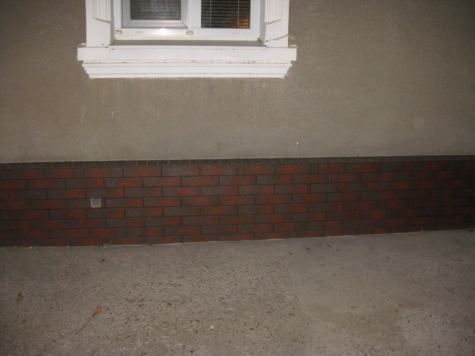

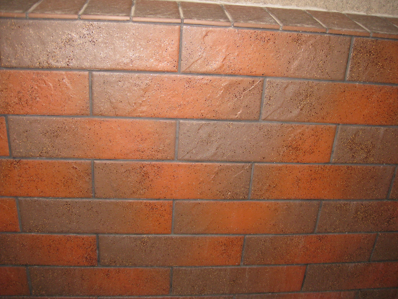

я зелененький покупал(на нем есть маркеровка) 30мм, облицовывал цоколь. Грунтовал цоколь несколько раз(т.к. до этого на нем была какая то песчаная штукатурка, оббил до разумного), клеил эппс на спец клей-пену. Сверху грунтовал, клеил сетку, а потом клинкером облицевал.
Пока стоит не отдереш. Спокойно становлюсь всем весом(90 кг) на конструкцию. Только жалею, что не использовал дюбеля зонтики для подстраховки.. www.stroimdom.com.ua/forum/showthread.php?t=73627

Там нет ни сетки, ни грунтовки (наверно), да и эппс какой то..
А Вы не допускаете, что пропустили процесс грунтовки? А сетку не увидели, потому что её уже успели затянуть?:)
Зелёнинький - ета похоже Белгород-Днестровский.
Видно, что сетки там и не было.. халтура..
