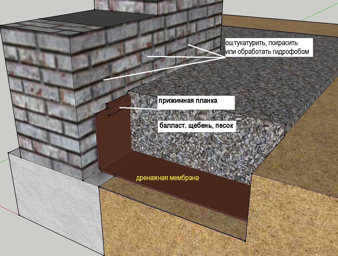

Mike_1970 Опубліковано: 22 липня 2011 Поділитись Опубліковано: 22 липня 2011 Прошу подсказать как утеплить фундамент. Решил строить небольшой домик 7,5 м на 4,5 м в два єтажа на 70 кв.м.. Строители порекомендовали фундамент тисе ( ленточно столбчатый). Столбики залили на расстоянии 2м друг от друга и ленточный фундамент 60 на 60 ( все армированное и монолитное). НО........ Почему то ленточный фундамент утопили ниже уровня земли на 30 см ( тоесть 30см под землей и 30 см сверху земли ). Я опасаюсь, что он будет промерзать. Думаю его утеплить снаружи ( предварительно обкопав до уповня земли ) пенополистеролом и просмолить, а затнм закопать назад. Какие кто может дать советы??? Посилання на коментар Поділитися на інших сайтах More sharing options...

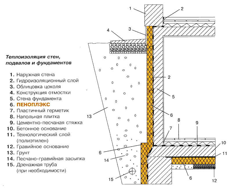

Urs Опубліковано: 23 липня 2011 Поділитись Опубліковано: 23 липня 2011 Фундаменты должны быть защищены таким образом, чтобы здание не подвергалось вредному воздействию пучения грунтов, находящихся в основании фундаментов. При выполнении расчета основными параметрами являются глубина промерзания грунта, а также конструкция и метод возведения фундамента. При выборе теплоизоляционного материала самой важной его характеристикой является способность не поглощать воду в условиях высокой влажности окружающей среды. Идеальным решением для таких условий является экструдированный пенополистирол 1. После выемки грунта засыпьте дно траншеи песком высотой не менее, чем 200 мм. 2. Выровняйте и уплотните песок с небольшим наклоном в сторону от фундамента. 3. Плотно, без образования щелей, уложите изоляционные плиты из экструдированного пенополистирола от 30 мм до 140 мм. 4. Поскольку промерзание в районе наружных углов глубже, чем вдоль стен, толщину изоляции следует увеличить на 40% на расстоянии от угла в 1,5 м-2,0 м. 5. Засыпьте траншею гравием или песком до поверхности. Толщина засыпки должна быть не менее 300 мм. Посилання на коментар Поділитися на інших сайтах More sharing options...
Urs Опубліковано: 23 липня 2011 Поділитись Опубліковано: 23 липня 2011 Можно еще так, положив экструдер между мембраной и фундаментом Посилання на коментар Поділитися на інших сайтах More sharing options...
